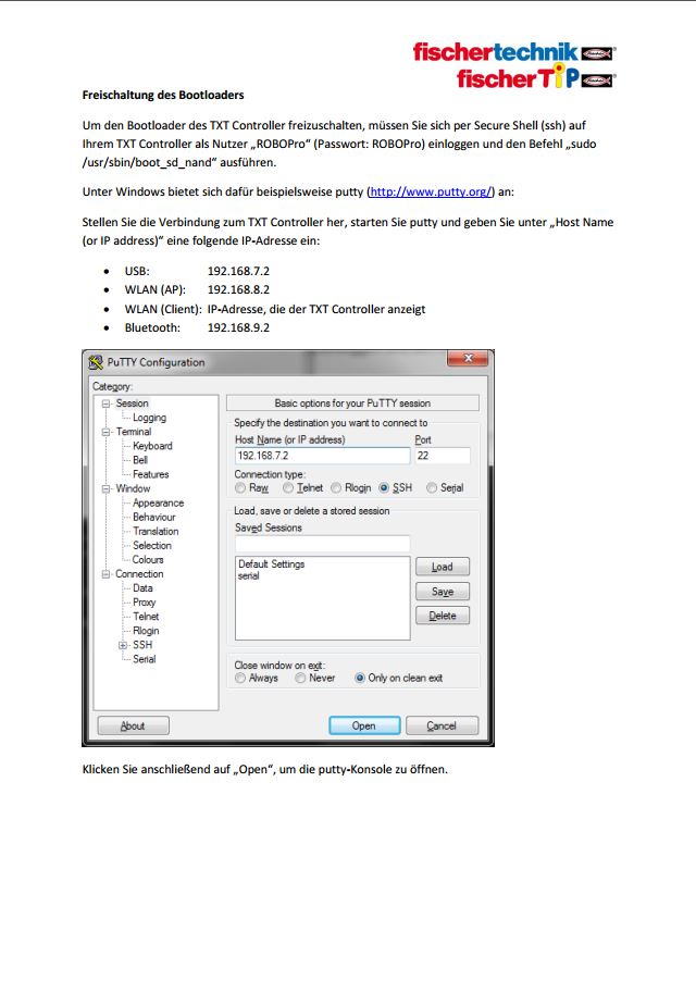

Leider scheinen die Infos zum Thema SD-Bootloader auf der ft-Webseite entfernt zu sein. Angaben zu neuen Links im Support-Bereich kann ich auch nicht sehen. Selbst der Link zum Update der Robopro-Software ist defekt. Hat da jemand von Euch nähere Infos bzw. funktionierende Linkadressen zu den Infos?
Danke!

Nein, das ist die Anleitung für den Root Zugang zum TXT.
Hier wird die Anleitung zum Freischalten des Bootens von SD -Karte vermisst, die ist leider immer noch weg...

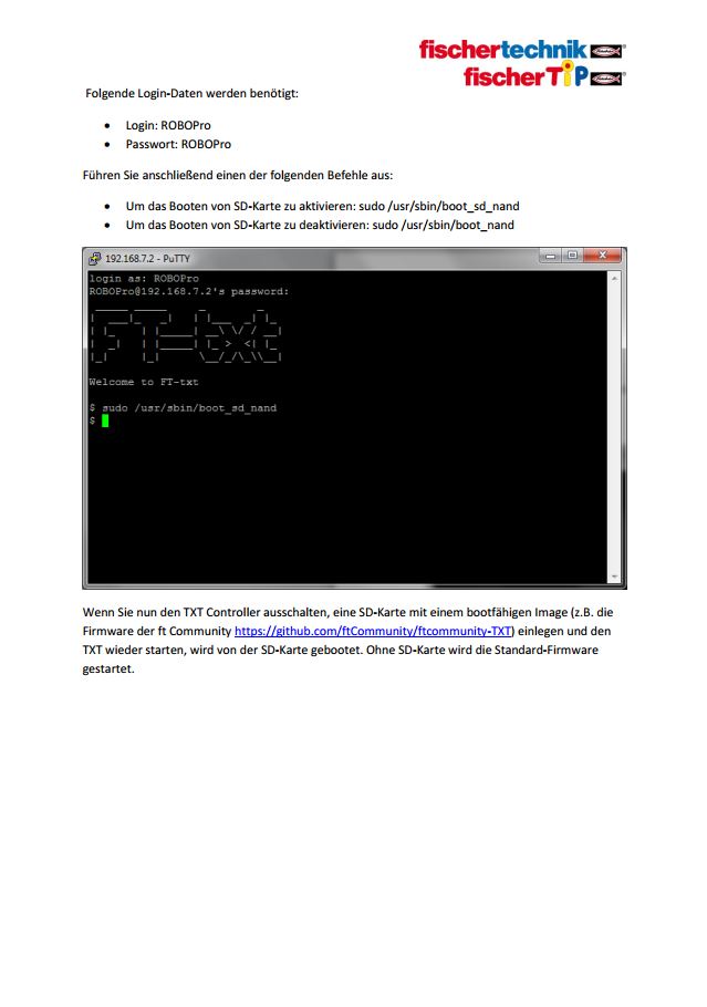

ja du hast recht, dass ist das falsche.
Ich lade das PDF von FT mal hier hoch, damit es nicht ganz verloren ist.
Bis August 2017 von FT bereit gestellte Anleitung Seite 1
Bis August 2017 von FT bereit gestellte Anleitung Seite 2
