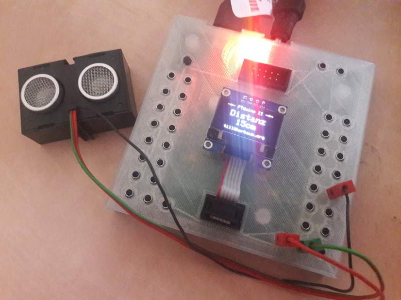

Auf der Maker-Faire am WE habe ich den FTduino mit ft-Ultraschallsensor und einer kleinen Demo-App dabei. Läuft jetzt parallel mit den ganzen Ein- und Ausgängen im Hintergrund und das eigentliche Vordergrundprogramm holt sich nur noch fertige Messwerte ab,
Edit: Mit einem kleinen OLED-Display am I2C kann man dann prima Distanzen anzeigen:
Zuletzt geändert von MasterOfGizmo am 13 Sep 2017, 13:26, insgesamt 1-mal geändert.

Cool :D Das muss ich mir am Samstag mal genau angucken. Wenn die I/Os ausreichend abgesichert sind, wäre das richtig cool.
