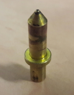

Mit etwas Heissluft und einem Stückchen 0.4mm dickem Draht habe ich die Düse recht leicht wieder frei bekommen. So sieht sie nun aus;
Ausgebaute Düse
Ausgebaute Düse
Bin gespannt, ob das mein Problem löst ...

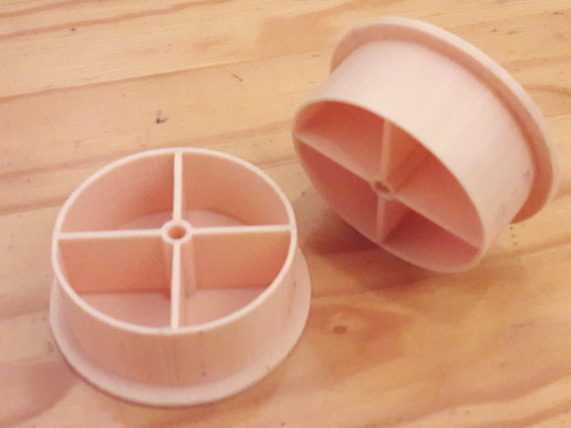

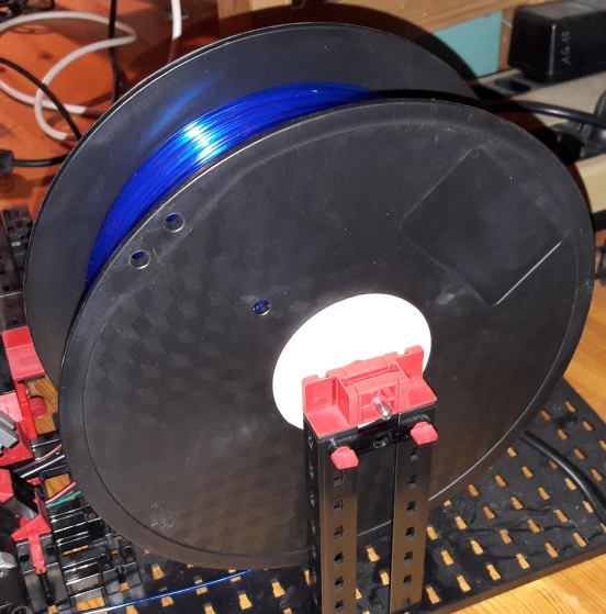

Ein davon unabhängiges Problem war, dass die Spulen nicht gut auf den "Reifen" sitzen und gerne verrutschen und sich dann ggf. sogar leicht beim Abrollen verkanten. Dafür habe ich mir nun Adapter gedruckt:
https://www.thingiverse.com/thing:2479176
