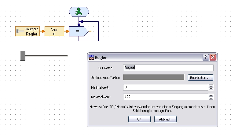

Ich habe eine Frage zu den Variablen bzw. Konstanten. Kann man die auch über ein Bedienelement eingeben.

Du könntest einen Schieberegler einer Variablen zuweisen.
Mit rechter Muastaste auf den Schieberegler kannst Du einen Wert einstellen (von... bis...).
Für volle Bildgröße hier klicken (134 KB)

Ist eine gute Möglichkeit zur Eingabe. Komfortabler wäre es aber, wenn man den Wert direkt ins Bedienfeld eingeben könnte.

Das geht leider nicht! Dafür bräuchte man ein Textfeld oder so etwas in der Art.

Max hat geschrieben:Ist eine gute Möglichkeit zur Eingabe. Komfortabler wäre es aber, wenn man den Wert direkt ins Bedienfeld eingeben könnte.
wenn die Anzahl der möglichen Eingaben begrenzt ist, geht das in Robo Pro über den "Knopf": Wird im Bedienfeld auf den Knopf geklickt, verzweigt sich der Programmablauf - und Du kannst einen bestimmten (festen) Wert in eine Variable schreiben. Mit mehreren Knöpfen hast Du alternative Eingabemöglichkeiten.
