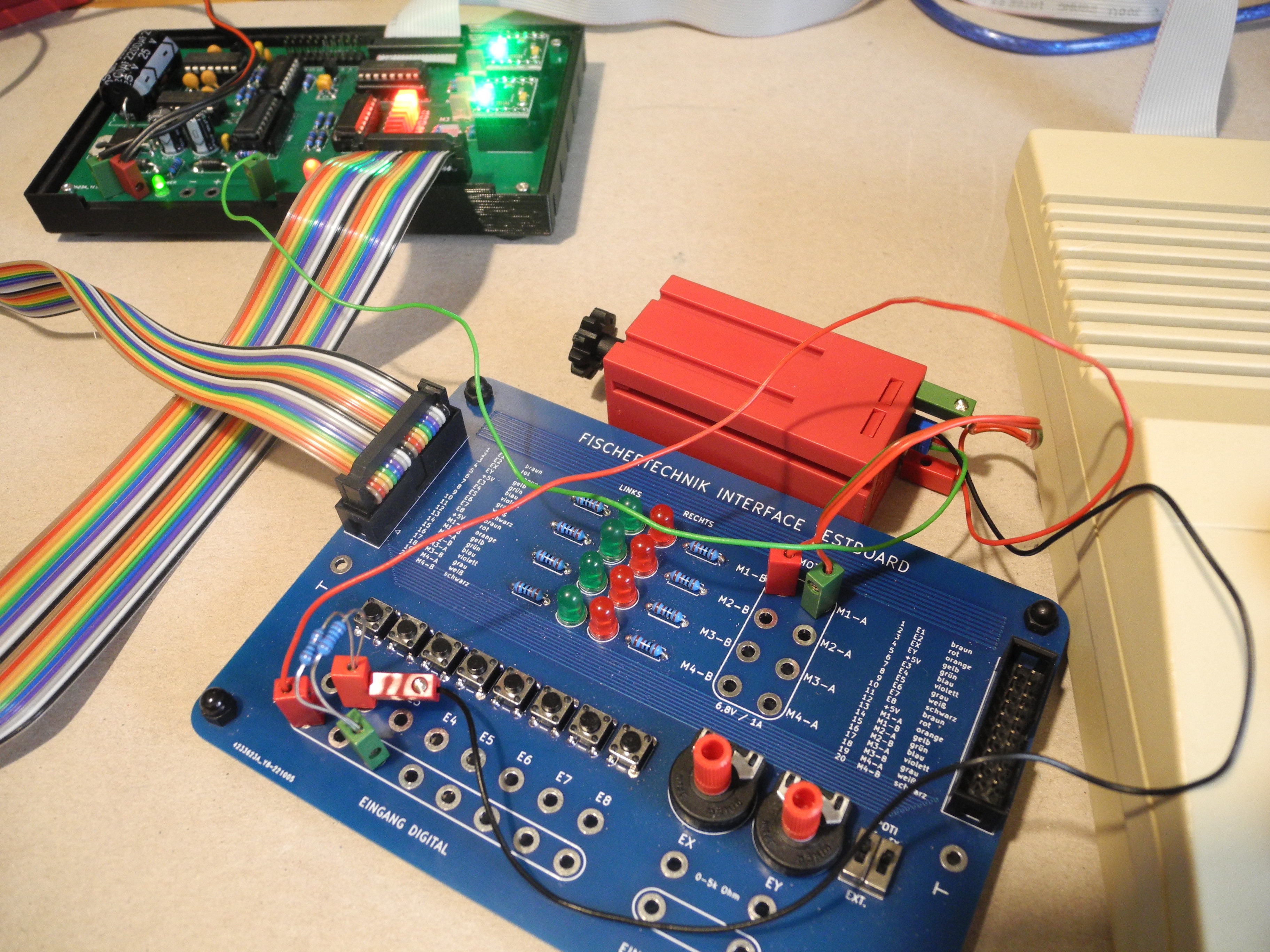

ich möchte gerne die "modernen" roten Encoder Motoren am alten C64 Interface anschliessen.
Dieses wird eigentlich mit 6,8V betrieben.. und es geht aber auch 6-9V Motoren damit..
Die Eingänge E1-E8 sind ja "normalerweise" 5V
Der Encodermotor hat ja "open collector" Schaltung..
Die genannte 1k Ohm funktionieren bei mir nicht.. (da ich hier ja keine 9V sondern 5V benutze)
ich habe jetzt einfach 2 x 1k Ohm parallel geschaltet und mit 500 Ohm als Pull-Up Widerstand scheint es zu funktionieren..
spricht da irgendwas dagegen ?? als Software werde ich zuerst einmal die vom Trainings Roboter testen...
(da haben die Motoren ja die 32/Impuls Räder...)
Es wird anscheinend richtig gezählt, wenn der Nachlauf derzeit etwas hoch ist...

Soweit ich weiß hat das C64 Interface an den Digitaleingängen 1kOhm Pull-down Widerstände gegen Masse. Deshalb funktioniert es bei Dir nicht mit 1kOhm-Pull-up. Besser wäre sicherlich, die Pull-down Widerstände auszubauen

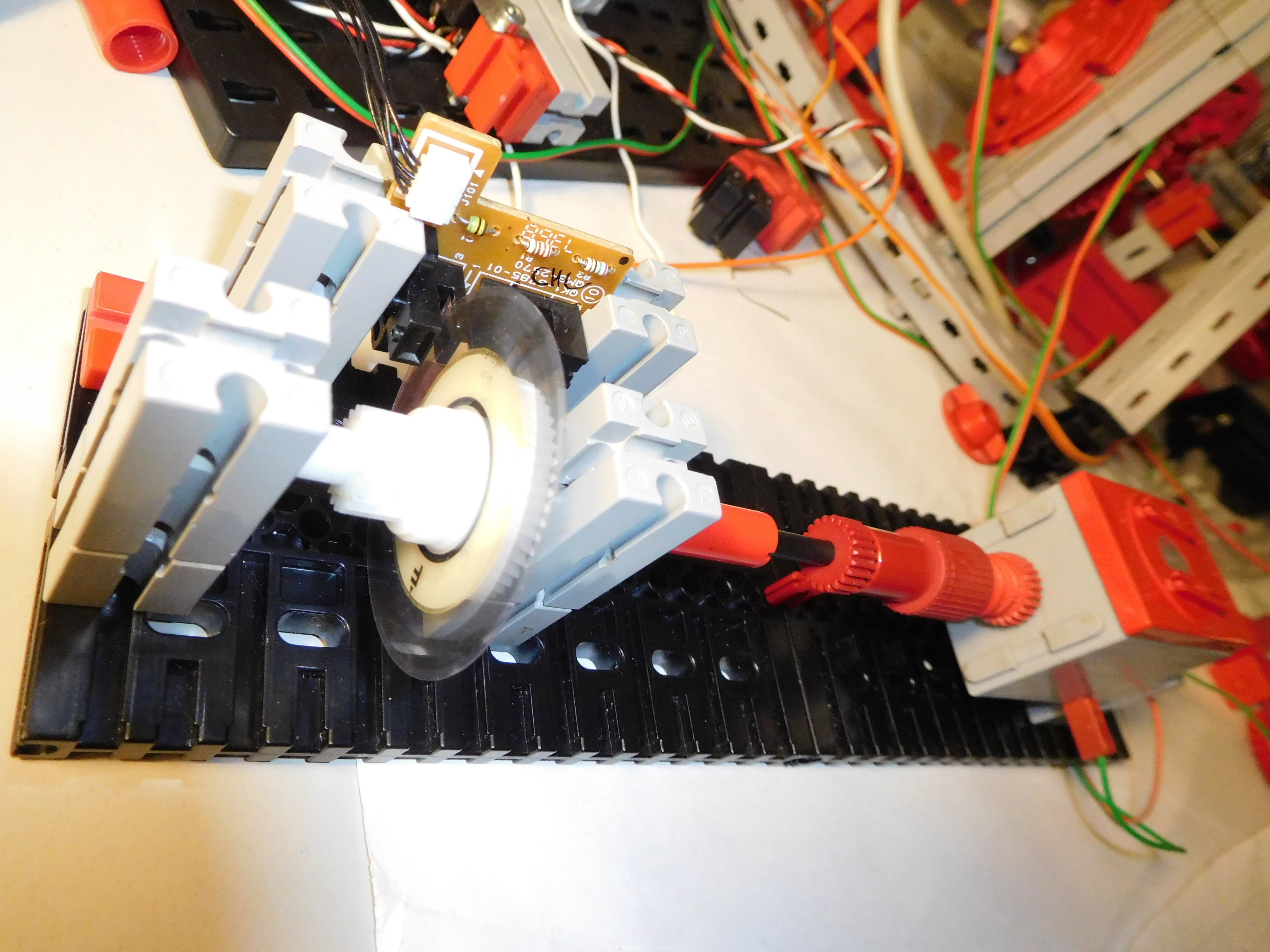

Ich habe mal einem grauen ft-Motor und einem 2-Kanal-Encoder (AEDS-962x) aus dem alten Office-Jet-Drucker einen PID-Positionsregler gebaut.
Die Kombination funktioniert schon sehr anständig und regelt sehr schnell. Allerdings ist der Motor vermutlich nicht kräftig genug für meinen Anwendungsfall. Es gibt praktisch keine Regelschwingungen wie bei den Power-Motoren. Wenn ich diese an den Aufbau "schnalle" entsteht wieder wildes Zittern. Es sei denn, ich gehe mit der Spannung runter auf 4.5V. Ich nehme an, dass im Power-Motor noch ein Getriebe ist, das Verzögerung und Schlupf mit einbringt.
Also Encoder-Motoren zeigen mit PID kein Zittern. Ich schließe daraus, dass man den Encoder vor einem Getriebe anbringen muss. Damit sind die Power-Motoren nicht optimal. Mit Power-Motoren kann man Positionierung machen, wenn man sie langsamer fährt.
Allerdings habe ich bei mir noch das Problem mit den verlorenen Pulsen bei den Encoder-Motoren. Oder habe ich da wogmöglich einen Achs-Schlupf?

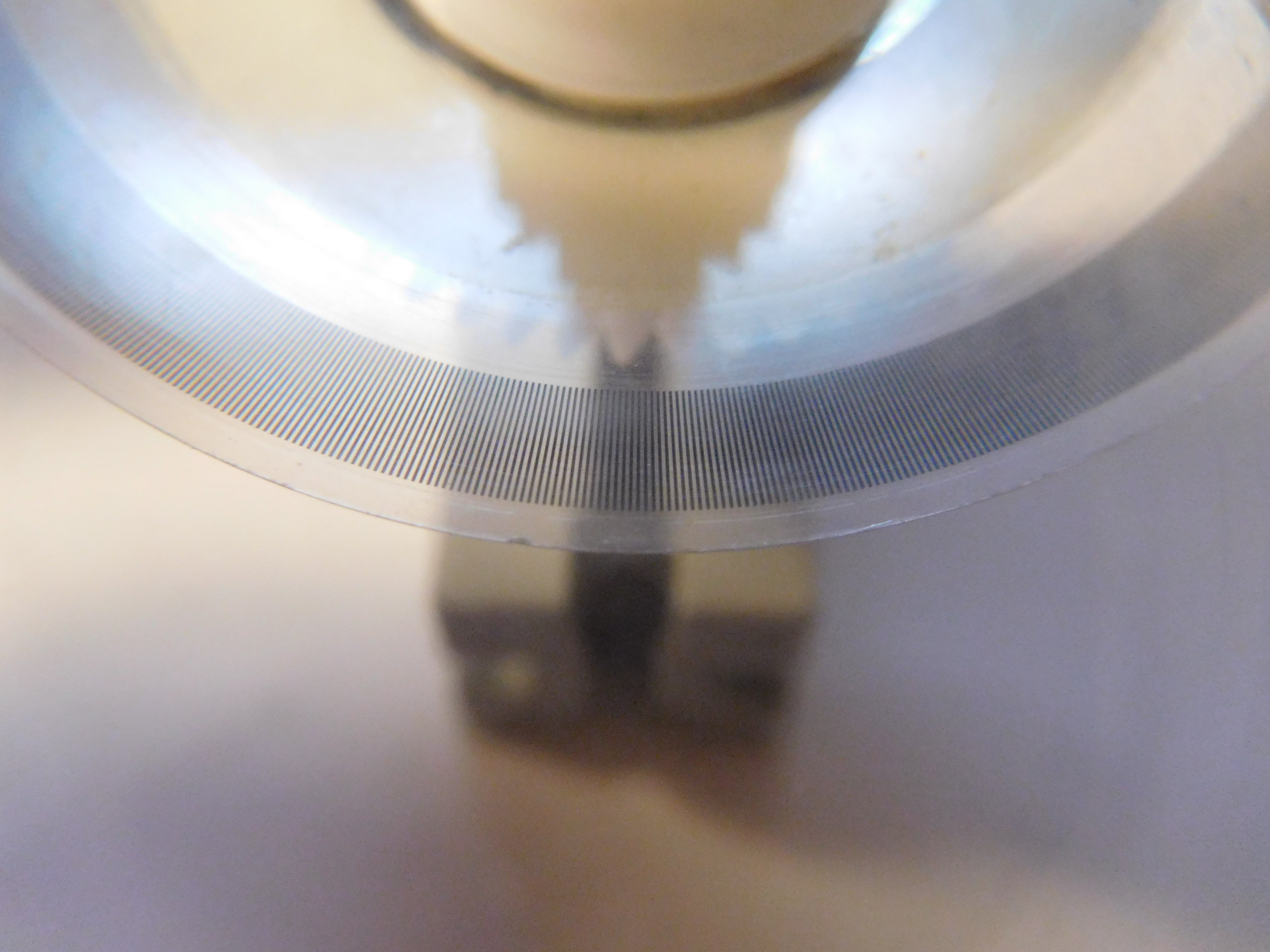

in dem gezeigtem Foto sehe ich nur ein Strichrad (Bild ist an der Scheibe leider verschwommen)..

ja, der verwendete Encoder ist ein A-B-Encoder. Die Teilung der Disk ist so fein, dass man sie nur unter der Lupe gut sehen kann.
Wenn die Motoren zittern, kommen das etwa 10-30 Impulse.

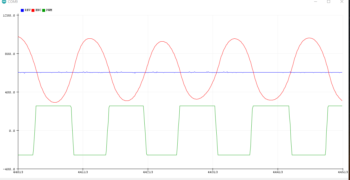

die Schwingungen hängen sehr vom Motor und von der Spannung ab. Hier ein Beispiel eines starken (nicht-ft Motors), der bei 5 V betrieben wird.
Das System zeigt sehr starke Schwingungen, die ab etwa 5V einsetzen. Bei geringern Spannungen ist alles ruhig. Auch, wenn der PWM-Limit runter gesetzt wird. Evtl. sind das diese "limit cycle oscillations", von denen immer wieder berichtet wird (z.B. https://www.researchgate.net/publicatio ... e_approach oder https://link.springer.com/article/10.10 ... 020-0599-y)
Evtl. braucht man einen nichtlinearen PID-Controller oder halt einen stärkeren Motor, den man im unteren Bereich betreibt.
Grüße

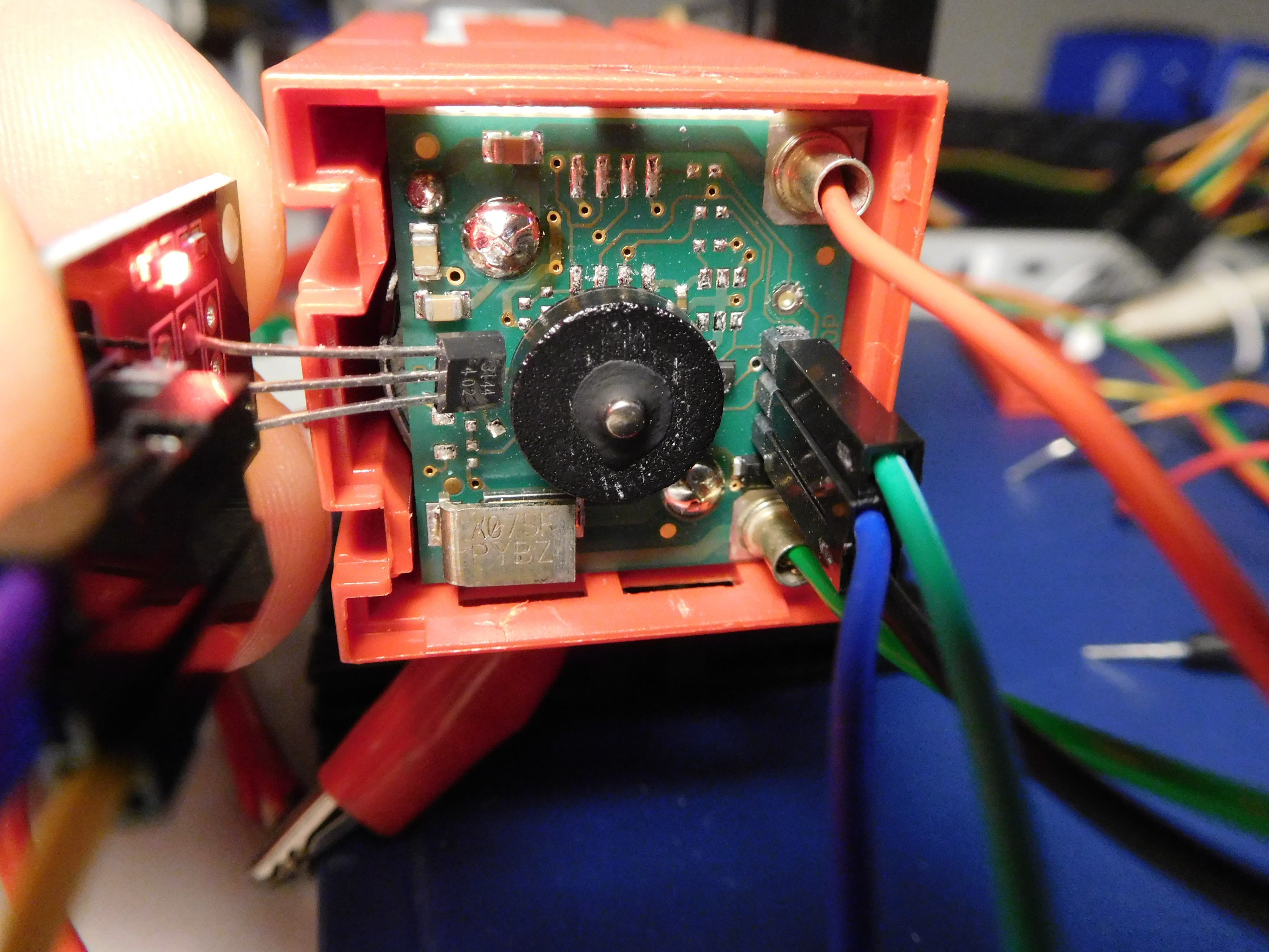

Nach weiteren Versuchen neige ich zu dem Schluss, dass die normalen Encoder-Motoren mit nur einem Impulsausgang für eine PID-Regelung nicht geeignet sind. Hat das eigentlich schon jemand gemacht? Wenn ja, würde mich interessieren wie.
Ich habe einen Encoder-Motor mit dem feinen Quadratur-Encoder geregelt und das vom Encoder kommende Signal ausgewertet:
Dabei habe ich die Zählrichtung bei Ausgabe des PWM-Wertes an den Motor je nach Vorzeichen geändert.
Es hat sich herausgestellt, dass der Single-Encoder-Wert sich immer sehr stark verschiebt, wohingegen der Quadratur-Wert genau passt. Auch der Achsenwinkel wird gut eingehalten. Ich betreibe den ft-Encoder mit 5V. Ist das evtl. zu wenig für ein stabiles Signal?
Ich wiederhole meine Vermutung, dass Fehlzählungen der Impulse an den Umkehrpunkten auftreten, die sich im Laufe der Zeit summieren.
Des weiteren habe ich einen Motor geöffnet und festgestellt, dass man mit einem weiteren Hall-Sensor, den man "dazuschnallt" auch ein Quadratursignal erzeugen kann. (Ich hatte zufällig einen Hall Magnetfeld Sensor, A3141 für Arduino zur Hand; der liefert schon Digitalsignal)
Die neueren Motoren (mit der Ausbuchtung hinten) haben ein Board, bei dem ein Pfostenfeld-Pin übrig ist, über den man das zweite Signal rausführen könnte.
Eine weitere Erfahrung ist, dass meine magnetischen AS5600-Encocder offenbar stark fluktuieren, was auch die Regel-Schwingungen "begünstigt".
Hier mein vorläufiges Fazit:
1. PID mit ft-Encoder-Motoren funktioniert bei mir nicht - ich lasse mich gerne eines Besseren belehren
2. AS5600-Encoder-Signale fluktuieren und begünstigen daher Regelschwingungen
3. Eine Regelung mit einem externem (optischen) Quadratur-Encoder liefert brauchbare Ergebnisse. D.h. auch normale Motoren lassen sich damit regeln
4. Die ft-Encodermotoren könnten durch Einbau eines weiteren Hall-Sensors ein Quadratur-Signal liefern
Offener Encodermotor mit zusätzlichem Hall-Sensor für Quadratursignal. Der Hall-Sensor muss nur in die Nähe gebracht werden und so, dass die Phasen der Signale um 90 Grad auseinander sind.
