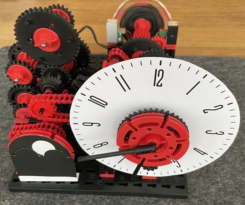

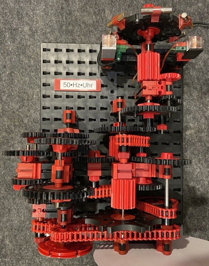

Liebe ft-Fans,
für (und als) Uhrenliebhaber (-nerd?) habe ich jetzt endlich meine 50-Hz-Synchronuhr mit Stirnradgetriebe (ft:pedia 4/2021) mit der "springenden Minute" (Schrittschaltwerk mit Malteserschaltrad, ft:pedia 1/2017) und einer Mondphasenanzeige (ft:pedia 2/2022) mit Präzisionsgetriebe (ft:pedia 1/2026) ausgestattet.
Synchronuhr mit Schrittschaltwerk und Mondphasenanzeige
Synchronuhr mit Mondphasenanzeige und Schrittschaltwerk von vorne.jpg (134.97 KiB) 5214 mal betrachtet
Das Getriebe umfasst 42 (sic!) Zahnräder.
Getriebe der Synchronuhr mit Maltesergetriebe und Mondphasenanzeige.
Synchronuhr mit Mondphasenanzeige und Schrittschaltwerk von oben.jpg (214.17 KiB) 5214 mal betrachtet
Die 180.000 Schwingungen des 50-Hz-Netzteils pro Stunde werden 1:6, 1:25 (erstes Differentialgetriebe), 1:4 und 1:5 (zweites Differentialgetriebe) auf eine Achsumdrehung pro Minute ins Langsame übersetzt. Diese Achse treibt das Maltesergetriebe an (1:6), das anschließend 1:5 (drittes Differentialgetriebe) und 1:2 auf eine Umdrehung pro Stunde untersetzt wird. Der Minutenzeiger bewegt sich nach 50 Sekunden für die Dauer von 10 Sekunden eine Minuteneinheit weiter ("springende Minute").
Die Umdrehung der Stundenachse wird dann von dem in ft:pedia 1/2026 beschriebenen Mondphasengetriebe (Lunation von 29,53125 Tagen) im Verhältnis 1:118,125 (zwei weitere Differentialgetriebe: 1:7, 1:5; drei Stirnradgetriebe 2:3) ins Langsame übersetzt. Allerdings muss ich in 122 Jahren daran denken, die Mondphasenanzeige um einen Tag nachzustellen - erinnert mich jemand bitte daran?
Das Modell bringe ich zum diesjährigen FanClub-Tag im Waldachtal mit.
Herzliche Grüße
Dirk
Edit: Links ergänzt.

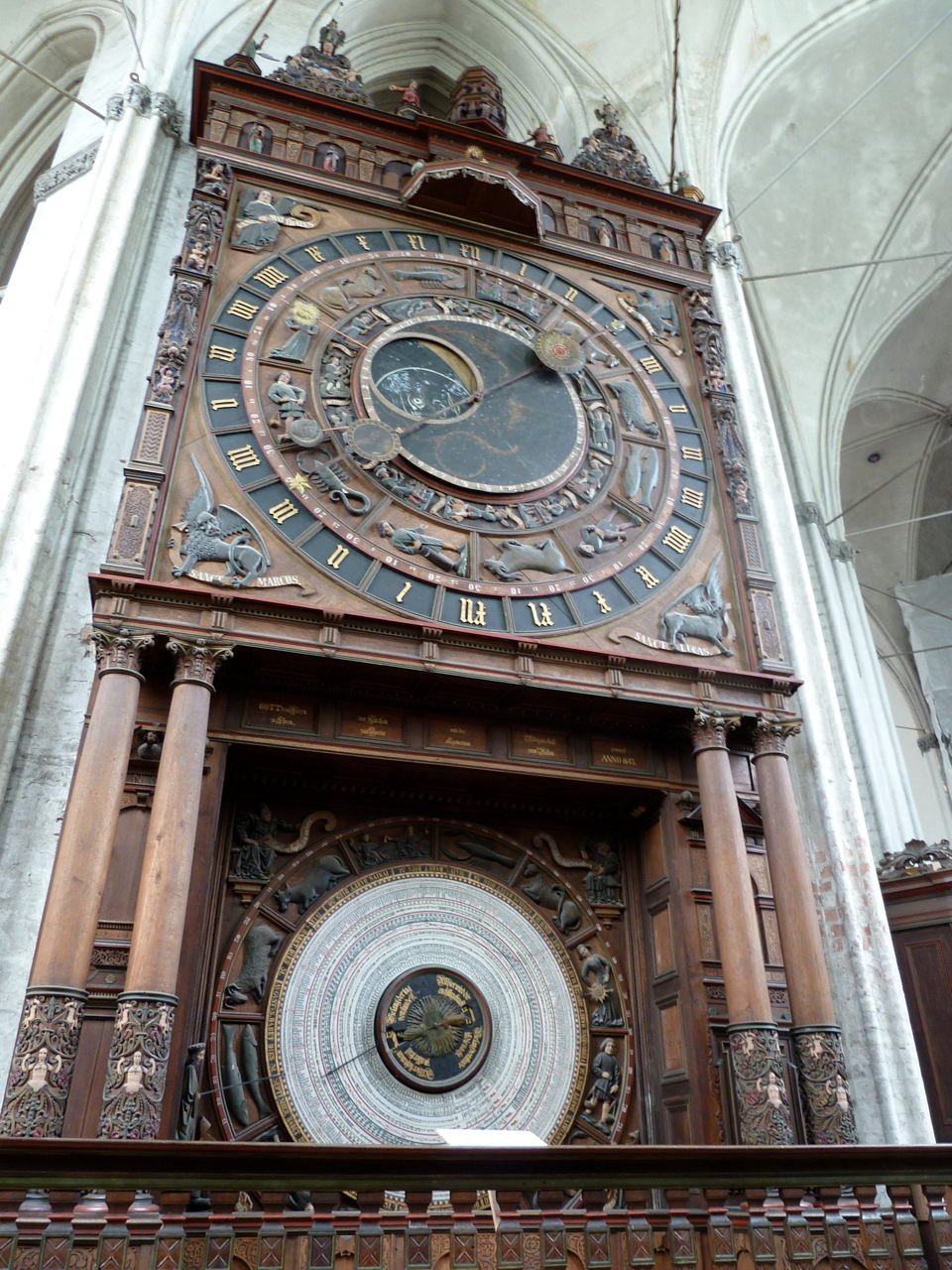

Wenn ich die Mondphasen sehe, denke ich immer an astronomische Uhren, wie z.B. die im Dom von Münster. Wobei die eine andere Anzeige nutzt, aber so Spielereien hat wie z.B. den Gott Chronos, der jede 15 Minunten das Uhrenglas umdreht, den Sonnenstand anzeigt...
Ist schon interessant für die damalige Zeit, dass sowas in einer Kirchenuhr möglich war - auch technisch.
Nun kann ich mir bei dir gut voestellen, das du bestimmt noch weitere Ideen hast, wie man diese Uhr erweitern kann :-)

Hallo Holger,
Danke für Deine Rückmeldung!
Die astronomischen Uhren haben übrigens einen ganz frühen Vorläufer - den Antikythera-Mechanismus, ein Planetarium, das auf das erste Jahrhundert vor Christus datiert wurde. Es enthielt rund 40 Zahnräder (aus Metall!) und konnte Mond- und Sonnenfinsternisse voraussagen sowie den Verlauf der Planeten darstellen. Im Sonnenzeiger steckte eine Mondkugel, die die Mondphasen anzeigte. Ein Beispiel für technische Kenntnisse (wahrscheinlich der Griechen), die in der Geschichte komplett verloren gingen - und erst weit über tausend Jahre später in Europa "wiederentdeckt" wurden. Die Mondphase wurde jedoch nach dem Meton-Zyklus aus der Sonnenbewegung abgeleitet (19 Sonnenjahre = 235 Mondmonate), nicht aus der Erddrehung (Tage/Stunden).
Weitere Komplikationen könnte man in die Uhr einbauen; ein anschließbares Kalenderwerk (Wochentag, Monat, Jahr) habe ich in der ft:pedia 2/2022 beschrieben. Nett wären noch ein Schlagwerk (wie in Thomas Püttmanns wundervoller Turmuhr in unserem Technikgeschichte-Buch) und ein Kuckuck (wie in Peter Damens Kuckucksuhr).
Herzlicher Gruß
Dirk

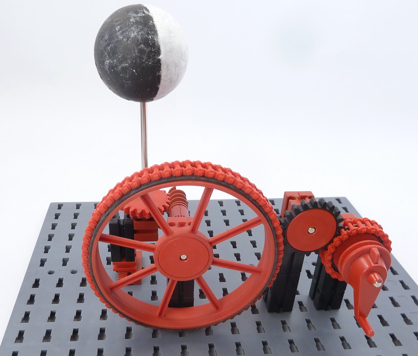

Die Mondphasenanzeige aus dem Buch „Technikgeschichte mit fischertechnik“ habe ich übrigens noch einmal verkleinert, siehe Fotos.
Die hat „nur“ die Übersetzung 59:1, dafür stimmen die Mondphasen aber mit dem überein, was man am Himmel sieht.

Lieber Thomas,
Du hast Recht - didaktisch. Die Anzeige hat allerdings auch einen Nachteil, der vermutlich dazu führt, dass sie in Armbanduhren kaum verwendet wird: Sie "trägt auf" (die Scheibe ist flach, die Kugel rund). Außerdem verfälscht sich die Anzeige im Modell, wenn man nicht direkt von vorne auf die Kugel schaut (das wird auch mit einer Abdeckung neben der Kugelmitte nicht viel besser) - und dann stimmt die Darstellung auch nicht mehr richtig, obwohl der "Keks"-Effekt verhindert wird.
Ich habe die Scheiben-Variante gewählt, weil sie in Armbanduhren üblich ist, nicht weil ich sie "besser" finde.
Deine 59:1-Übersetzung ist hübsch kompakt.
Dafür musst Du sie alle 2,6 Jahre korrigieren.
Herzlicher Gruß
Dirk

Gerade habe ich mir noch einmal Gedanken gemacht, wie man ein einfaches und trotzdem recht genaues Mondphasengetriebe bauen kann.
Nicht ganz so exakt wie Dirks, aber mit deutlich weniger Aufwand.
Sogar mit gleich viel Aufwand wie bei meinem 59:1 Getriebe oben.
Es handelt sich um ein 59,0476 : 1 Getriebe, d. h. die synodische Monatsdauer ist 29,5238 Tage.
Man nehme
- ein Z21 von Triceratops (21 Kettenglieder auf uraltem Reifen 30 Nr. 31017)
- ein Z62 (62 Kettenglieder auf Speichenrad, entweder mit Faden arretiert oder auf Raupenband 230 fixiert)
- ein beliebiges Zwischenzahnrad, z. B. Z20
- eine Schnecke
- ein Z20
Das Z21 treibt über das Zwischenzahnrad das Z62 an. Dieses wiederum per Schnecke das Z20.
Das ergibt eine Übersetzung von 1 : (21/62) / 20 also von 59,0476 : 1.

... muss allerdings noch alle 12 Jahre korrigiert werden.
Und läuft vielleicht nicht ganz so "smooth" wie mit einem fischertechnik-Stirnradgetriebe.
Vielleicht gibt es ja einen Weg, auf ähnliche Weise ein Z105 und ein Z135 zu "bauen" - dann wäre auch meine Übersetzung mit sehr kleiner Zahnradzahl (4) erreichbar.
Herzlicher Gruß
Dirk

Hier der fertige Aufbau von oben mit der Übersetzung 59,0476 : 1. Läuft 1a, das Speichenrad braucht aber Platz.
Re: 50-Hz-Uhr mit springender Minute und Mondphasenanzeige
Verfasst: 07 Mai 2026, 14:23
von Dirk Fox
Lieber Thomas,
wundervoll, sehr elegant - noch hübscher als das Umlaufgetriebe.
Wenn Du die 1:20-Untersetzung weiter nach "vorne" setzt, müsste sich das Speichenrad horizontal einbauen lassen.
Herzlicher Gruß
Dirk

Wenn man fürs Speichenrad und das Z21 die schwarzen Rastkettenglieder verwendet, könnte man das als Winkelgetriebe bauen (wie es Harald schon mal vorgemacht hat) und das Zwischen-Z20 einsparen.
