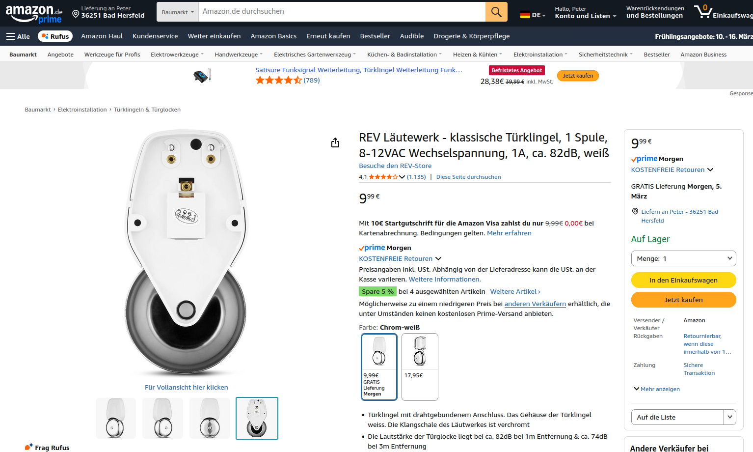

Ich will aber nochmal ganz ausdrücklich auf die von mir verlinkte klassische Türklingel verweisen. Aus Zuverlässigkeits- und Verfügbarkeitsgründen sicher das Optimum. Und müsste eben auch in eine modifizierte 60x60er ft-Box passen, zumindest das Oberteil. Die Glocke guckt dann halt unten 'raus, aber Du kannst einen Klarsicht-Deckel drauf machen und man kann die Elektromechanik sehen.
Und wenn "Jemandem" dann noch langweilig ist und nichts wichtigeres zu tun ist, dann kann man ja auch noch ein ft-Modell eines solchen Läutwerks bauen und eine schöne Erklär-Tafel dazu. Aber mir wäre die ft Konstruktion an der Stelle bei dem Anspruch des Projekts nicht betriebsfest genug.
ist kein Wagner'scher Hammer. Die funktioniert nur mit Wechselstrom. Da fehlt mir die Idee, wie ich so was am fischertechnik Controller zum Läuten bringen soll. Ich bin nämlich auch an einer Gleichstrom Klingel mit Unterbrecher interessiert - und finde keine. Früher (in der DDR) gab es die als Klingel für die Puppenstube.
Oder sind "Wagner'scher Hammer" inzwischen verboten, weil sie Funkstörungen verursachen?

calliope hat geschrieben:
05 Mär 2026, 18:02
Die
Richtig, die klassische Klingel hat einen Stößel, der im durch den Wechselstrom wechselnden Magnetfeld hin- und hergeschossen wird und dabei an die Glocke klopft. Funktioniert nur mit Wechselstrom. Alte graue ft-Trafos haben teilweise einen seitlichen 6,8v/50Hz Wechselstromausgang.
Der Wagner'sche Hammer funktioniert nur mit Gleichstrom, der durch ein pendelnd gelagertes Bauteil geführt wird. In Ruhelage liegt dieses Bauteil an einem Kontakt an, von dem der Strom weiter zu einem Elektromagneten fließt. Der Magnet zieht das Pendel aus der Ruhelage. Dabei wird der Stromkreis am Kontakt unterbrochen, das Pendel schwingt wieder zurück usw. usw. Interessant ist dabei, dass zwischen Pendel und Kontakt eine Funkenstrecke entsteht. Auch mit dem fischertechnik Hammer konnte man für kribbelnde Haut sorgen, wenn man Kontakt und Masse berührte.
Und ja, die Dinger sind auch funktechnisch nicht ganz ohne, damit könnte man in heutigen hochdigitalisierten Haushalten bestimmt die eine oder andere Smarthome-Applikation außer Gefecht setzen, oder einen Herzschrittmacher :-)
