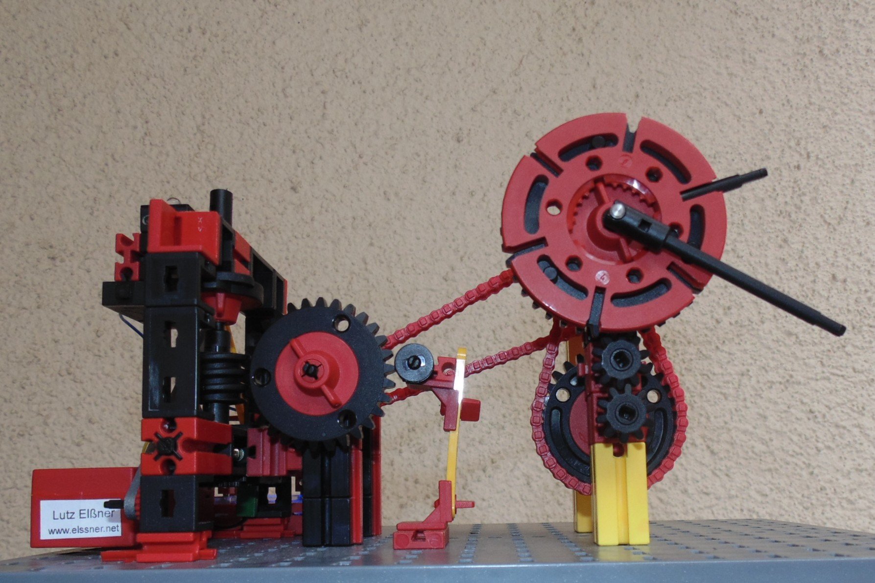

Das Uhrengetriebe findet man in der Bauanleitung STEM Gear Tech: https://fiproductmedia.azureedge.net/me ... df#page=54
Am Zahnrad Z30 ist eigentlich eine Kurbel und ein Zahn weiter an der kleinen Seilrolle entspricht 1 Minute.
Den Antrieb links habe ich erfunden. Eine Umdrehung der Schnecke entspricht auch einer Minute. Die Umdrehung wird von der Schaltscheibe beendet, das heißt der Motor wird angehalten. Jetzt noch den BT Smart Controller dran.

Hier ist die Bauanleitung mit Stückliste: https://interdev.de/ft/PROFI/STEM_Gear_ ... ett(9).pdf
Kann man das damit nachbauen? Über eine Rückmeldung würde ich mich freuen.

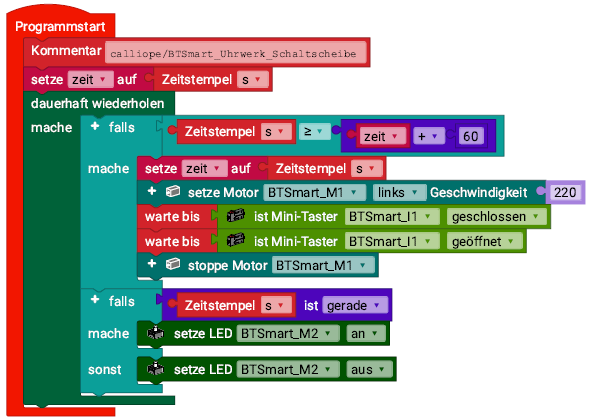

Hallo Lutz,
nun habe ich das Modell einmal nachgebaut.
Wie Du die Motoreinheit angedockt hast, finde ich sehr gelungen.
Mit dem Programm in RoboProCoding komme ich jedoch nicht zurecht.
Habe das Programm so übernommen, dabei blinkt bei mir nur die Lampe.
Der Motor bleibt aus.
Den Fehler habe ich noch nicht gefunden.
Daraufhin habe ich die Minutensteuerung in RoboProLight probiert, und siehe da, es funktioniert - zumindes so lange der PC dranhängt und der Bildschirmschoner nicht alles stoppt.

Ich habe erst mal den Link zur Bauanleitung oben aktualisiert.
Im Programm muss zeit + 60 stehen (nicht *). Dann passiert 60 Sekunden nichts und dann macht der Motor eine Umdrehung. Wenn das zu langweilig ist, kannst du 60 durch 5 ersetzen. Oder im Schnittstellentest den Motor testen und auch den Taster.
Beim Smart muss immer der Computer oder das "mobile Endgerät" mit der App verbunden sein. Das Programm läuft in der App, nicht auf dem Controller. Dass es hängen bleibt wenn der Bildschirm aus geht, muss nicht sein.
