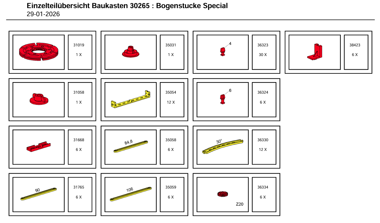

Ich habe dieses alte Special-Set Bogenstücke 30° (30265, 1991) mit folgendem Inhalt:
Screenshot 2026-01-29 113345.png (132.3 KiB) 12978 mal betrachtet

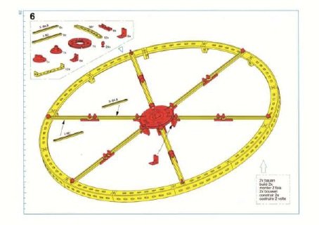

Dazu gibt es nur das Bild als Bauanleitung:
Durch Probieren passen die Streben 84,4 und 90 mit den Laschen, damit ein Rad entsteht.
Wozu sind die Streben 106, Riegel 6 und Riegelscheiben? Nach dem Bild sind die übrig.
Auch eine detailliertere Bauanleitung als dieses Fertig-Bild wäre hilfreich.
In dem Set war auch nicht mehr Papier enthalten, nur das Rad auf A4.
Kann mir jemand helfen?

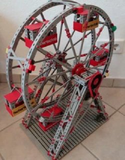

Kann sein dass ich völlig danebenliege (schon länger her), aber ich meine das das zum Bau von einem Riesenrad war.
Man brauchte auch zwei (!) davon, um es bauen zu können.
Ich meine, dass das auch in einer FanClubNews 1991(?) stand. Auch wie man damit baut.

Ich meine die 106er waren außen am RIng um die beiden Räder zu verbinden.
Ich hab dazu auch mal ein Bild gemacht bzw in dem Buch über die Riesenräder von fischertechnik sollte was darüber stehen.
Wenn gewünscht kann ich meine Sachen noch mal raussuchen.

Ich habe inzwischen das "Buch" durchgeblättert und auf Seite 130 die wohl passendste Anleitung für die im Set vorhandenen Teile gefunden.
Die Längen sollen 90 (außen) und 84,4 (innen) heißen und an der Lasche wird das mittlere Loch benutzt.
106er Streben, Riegelscheiben und 6er Riegel sind da nicht verbaut. Aber wenn man 2 Räder hat und die über Kreuz verbindet, ergibt das auch Sinn:
Vielen Dank für die Bemühungen.
