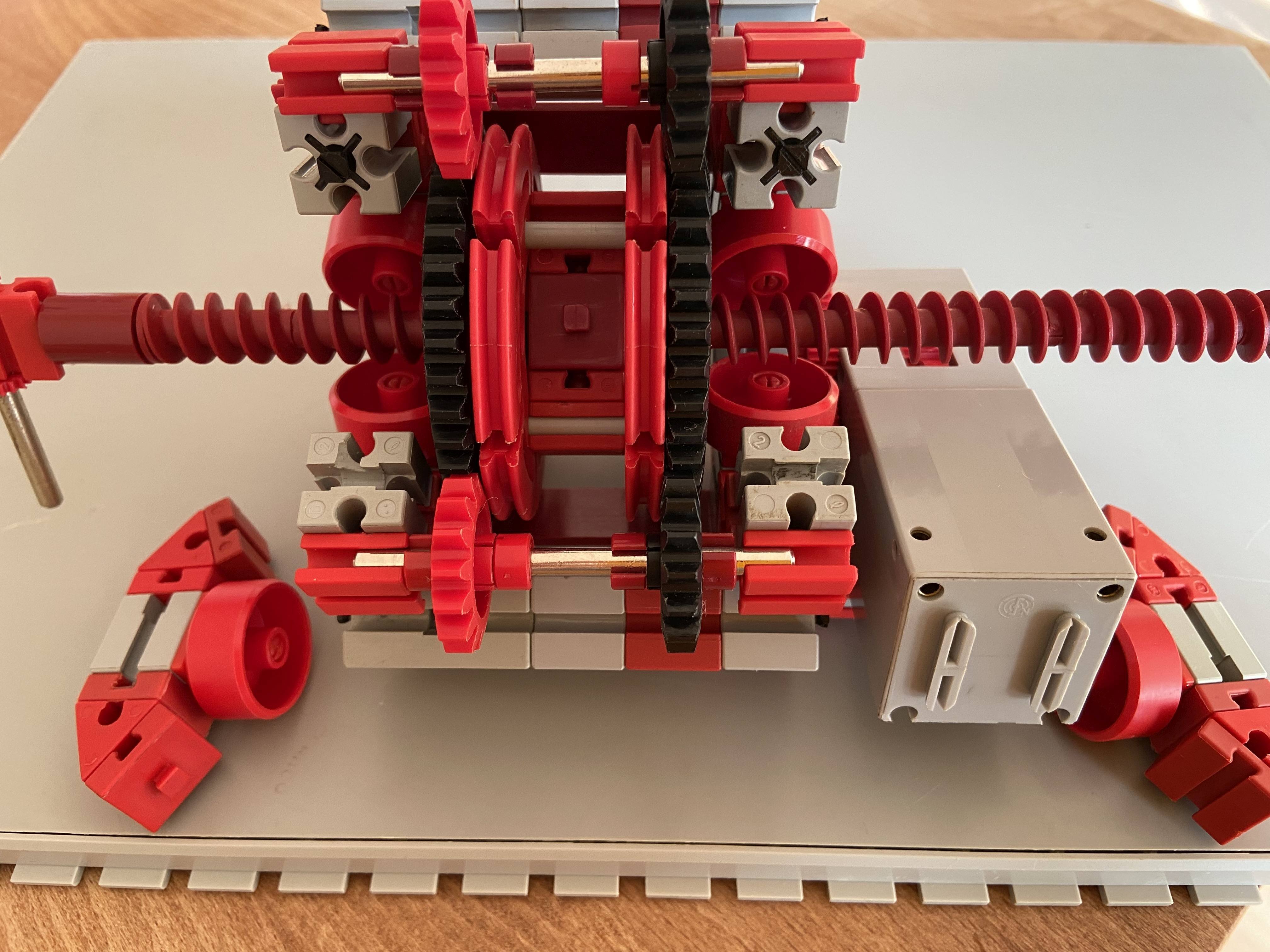

Servus zusammen,
dieses Gerät mit der etwas "sperrigen" Bezeichnung entstand durch Anregung aus dem Hobby-Buch 2 / Band 4 und soll als Einziehwerk für einen Doppellenker-Wippkran dienen. Vergleiche dazu auch hobby2/Band4 S.41 Bild 41.1.
Einfacher und kompakter wäre ein ähnlicher Antrieb mit der Zahnstange oder auch mit drehender Spindel zu bauen, aber es sollte schon nahe am Vorbild sein.
Ganz zufrieden bin ich noch nicht: Radiale Lagerung mit Zahnrädern - na ja - aber es erfüllt seinen Zweck.
Ziemlich groß ist es auch geraten, ich hoffe, der Kran, dessen Ausleger bewegt werden soll, kann da mithalten.
Befestigt wird das Getriebe über zwei seitliche Achsen, die in die roten, gelochten 15er Bausteine ragen und einen Winkelausgleich zulassen.
Die Gewindespindel ist an einem Ende frei und am anderen am Kranausleger angelenkt.

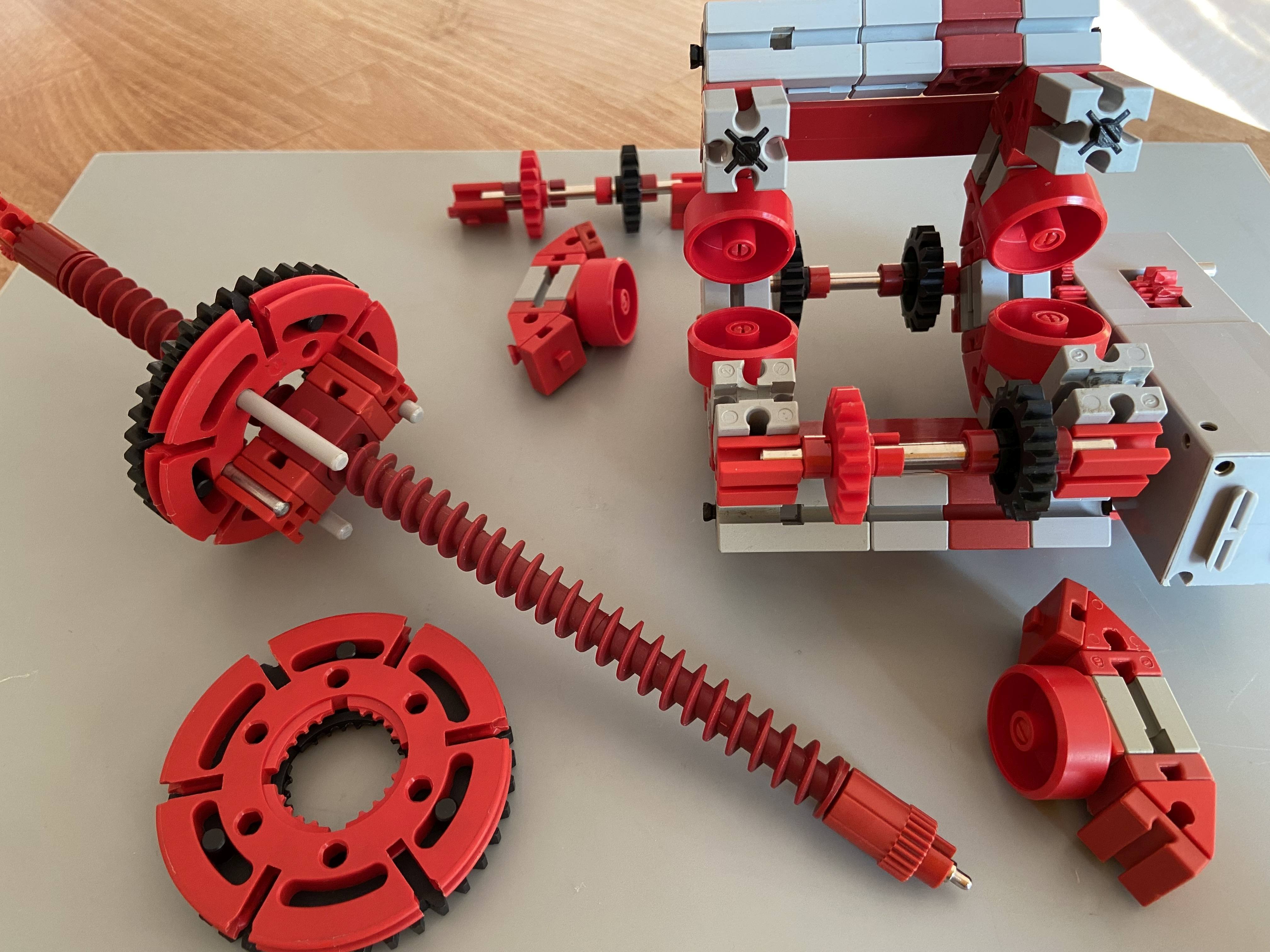

Die Spindelmutter ist eingespannt zwischen den beiden Drehscheiben 60 und Zahnrädern 40Z.

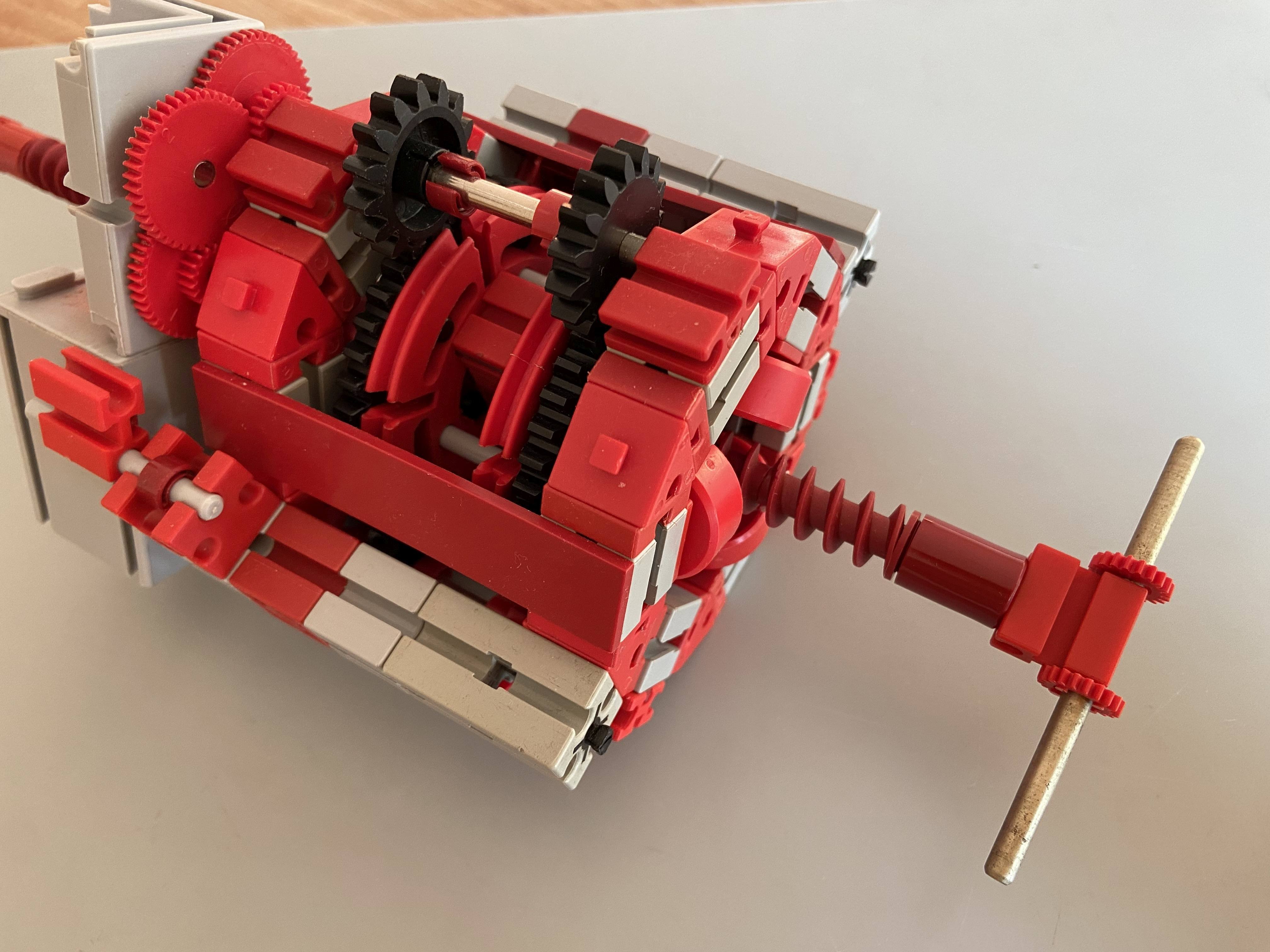

Immer wieder erstaunlich, wie schön sich Lochabstände unterschiedlichster Bauteile ausgehen: Bild3 - Spindelmutter + 2x BS5 + 2x BS7,5 und dann passen die Achsen in die Löcher der Drehscheiben...
Axial bzw. in Längsrichtung ist dieses Paket gelagert mit 3 glatten Rädern (Teilenummern habe ich leider nicht parat) je Seite.
Die radiale Führung übernehmen 3 Paare Z15, 2x lose mitlaufend und 1x angetrieben.
Ich hoffe, das war jetzt nicht zu trocken - anschaulicher wird das Ganze in Kombination mit dem Kran.
Bilder dazu folgen demnächst...
Grüße,
Florian

Saperlott, ist mir dieser Beitrag doch durch die Lappen gegangen!
Interessant ist, dass hier der Schneckenmutter-Stein bewegt wird und nicht die Schnecke wie üblicherweise.
Die Laufrollen an beiden Enden verstehe ich nicht ganz. Sie scheinen gar keine Verbindung mit der Schnecke zu haben oder täusche ich mich da?

Meinst du die axiale Abstützung des Drehmutter-Zusammenbaus gegenüber der Lagerung?
Re: Spindelhubgetriebe mit drehender Spindelmutter
Zur Frage nach den Laufrollen:
Die Last aus der Spindel bzw. Schnecke (Zug oder Druck) muss irgendwie in die Anschlusskonstruktion.
Die Schneckenmutter dreht zusammen mit den beiden Drehscheiben 60 und Zahnrädern Z40.
Die Zahnradpaare Z15 lagern dieses Paket nur radial (senkrecht zur Schnecke), 1 Paar treibt an.
Die jeweils drei Laufrollen übernehmen die axiale (in Richtung der Schnecke) Führung.
Drei in der einen und drei in der anderen Richtung.
Ich hoffe, so kann man den Kraftfluss nachvollziehen:
Schnecke-Schneckenmutter-Drehscheibe (li oder re)-Zahnrad Z40 (li oder re)- 3x Laufrollensatz (li o. re)- Rahmenkonstruktion
Zug an der Schnecke (nach rechts) Rechte Laufrollen tragen
Druck(kraft) an der Schnecke ( nach links) Linke Laufrollen tragen
(bezogen auf Bild 1)
Die Schneckenmutter wird zusammen mit den Drehscheiben und Z40 gegen die jeweils 3 Laufrollen gezogen oder gedrückt.
Grüße, Florian
Grüße, Florian
