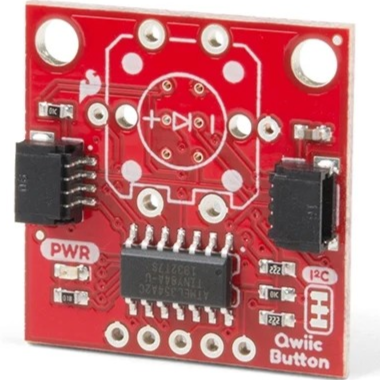

Darf man fragen, was das für Breakout-Boards unten mit den grünen und roten Elementen (beleuchtete Tasten) sind?

Das sind SparkFun Qwiic Button. Gibt es rot, grün bestückt und ohne. Da kann man Button und/oder LED selber drauf löten oder verdrahten. Aber beachten, dass I²C 3,3V hat. Nicht mit 9V verbinden, da geht der TXT 4.0 Controller kaputt!!!
https://www.sparkfun.com/products/16842
Der eigene Prozessor speichert die letzten Tastendrücke mit Zeitstempel und für die LED Helligkeit und Blinkfrequenz. Ein Interrupt Pin kann verdrahtet werden, dann muss nicht ständig über den I²C Bus abgefragt werden (Polling). Aber auch hier 3,3V und 9V trennen!
Das Modul kostet mit LED Button und Bordcomputer weniger als ein fischertechnik Taster. Und belegt keinen Input. Und funktioniert auch am RX.
