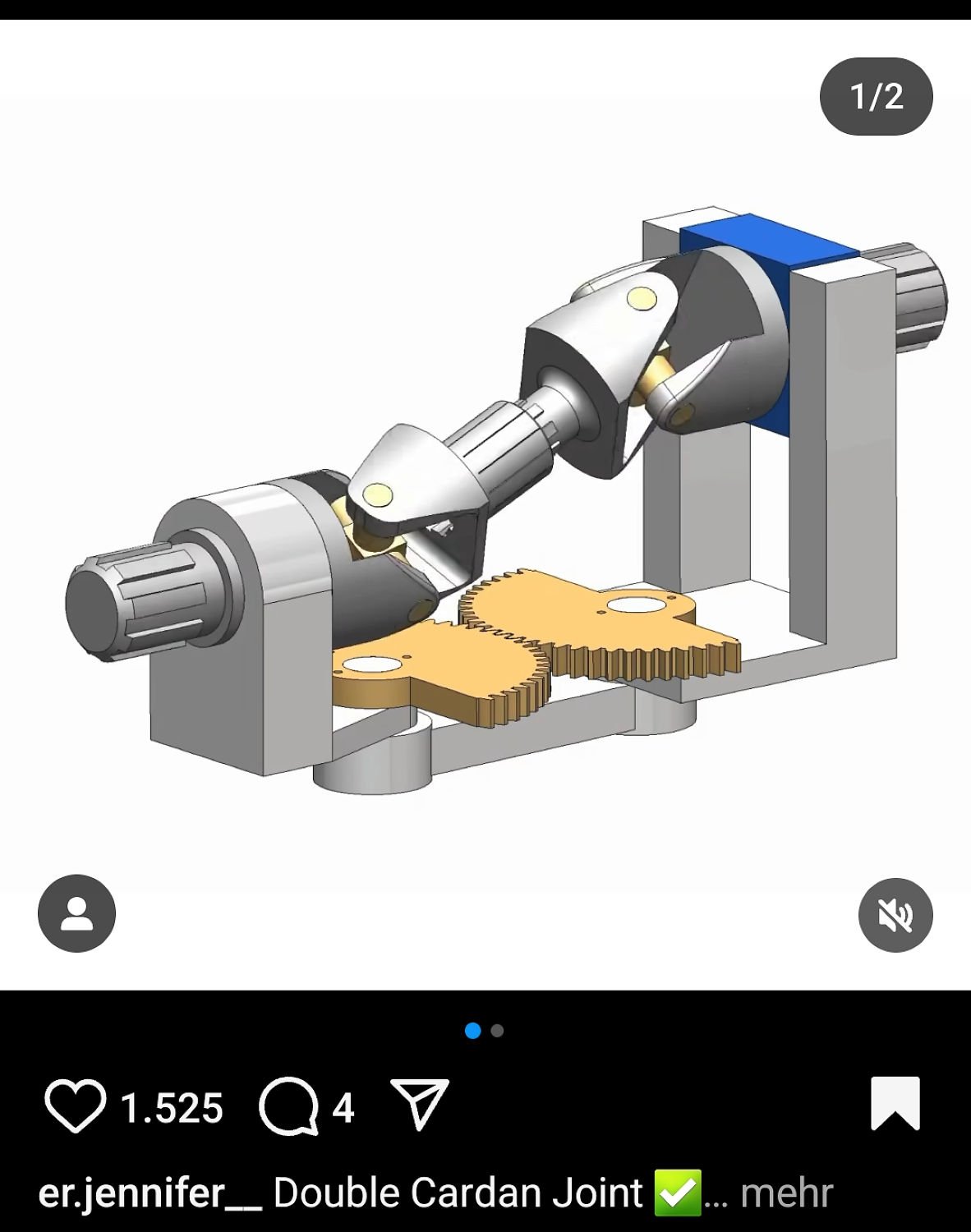

wieder inspiriert von der CAD Welt, habe ich das "Double Cardan Joint" vom er.jennifer__ Designerin auf Insta umgesetzt:
- Screenshot_20241230_005832_InstagrambearbDxO.jpg (126.38 KiB) 13675 mal betrachtet

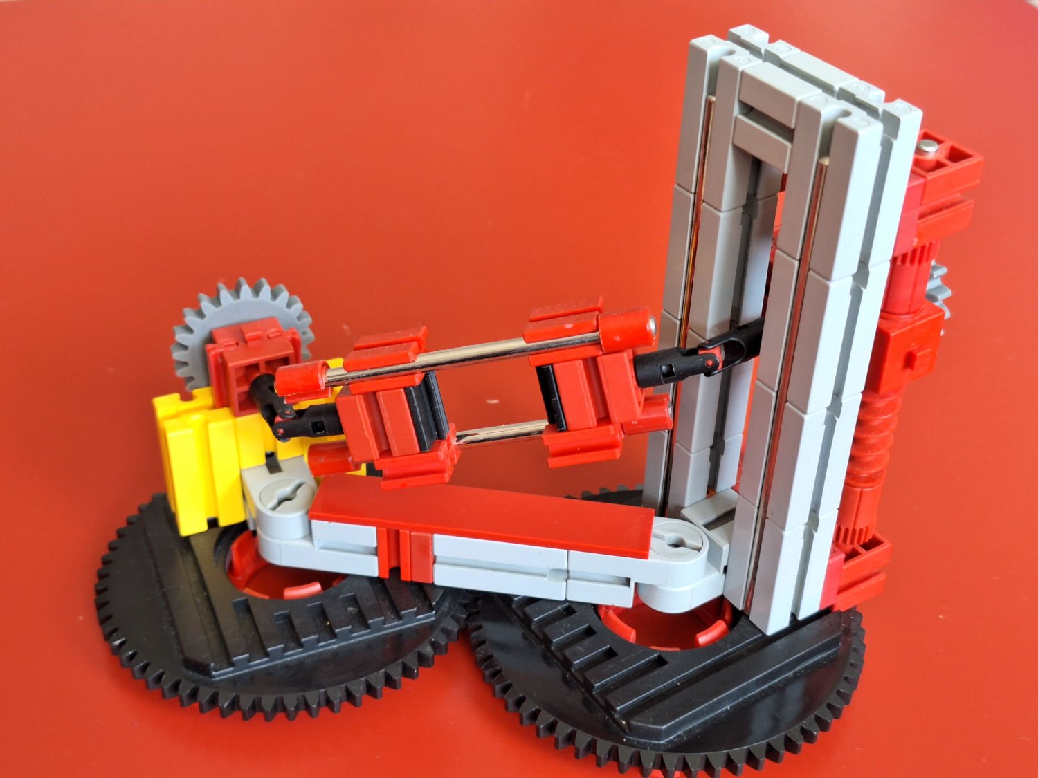

Die Schwierigkeit in der Umsetzung waren die richtigen Abstände und Bauteile im Raster zu finden.

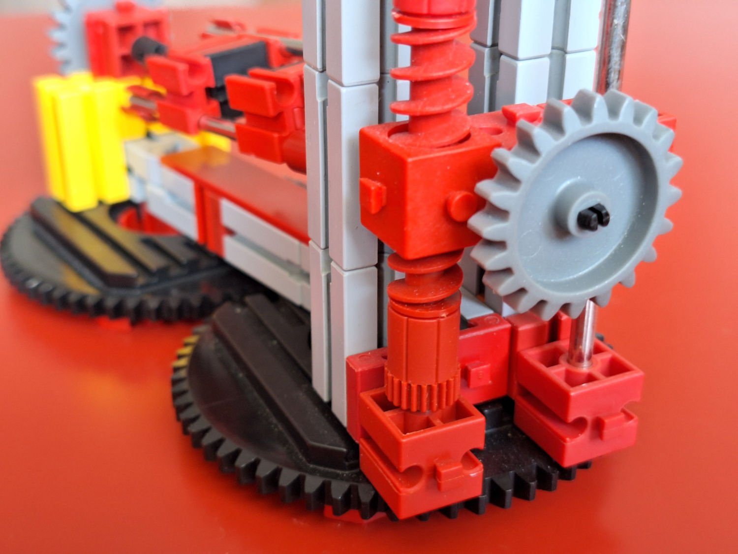

Die grossen Drehkänze boten sich an, die Bewegung der Kardanbasis im CAD Model nach zustellen. Mit den Gelenksteinen passten im Wesentlichen die Abstände und die Drehachsen waren festgelegt, sodass die Drehkränze sicher gegeneinander verzahnen. Die Höhenverstellung war nicht problematisch, nur eben die Verlängerung und Verkürzung der Abstände, die sich dadurch ergeben. FT macht es uns da ja nicht so superleicht, die variable Distanz umzustetzen. Teleskopstangen sind mir konkret nicht bekannt, haben aber die 3D-Drucker unter uns sicher schon mal gemacht.

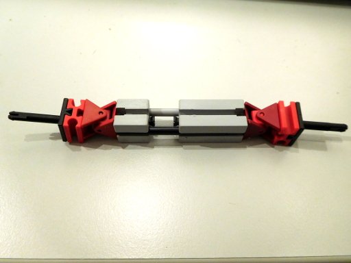

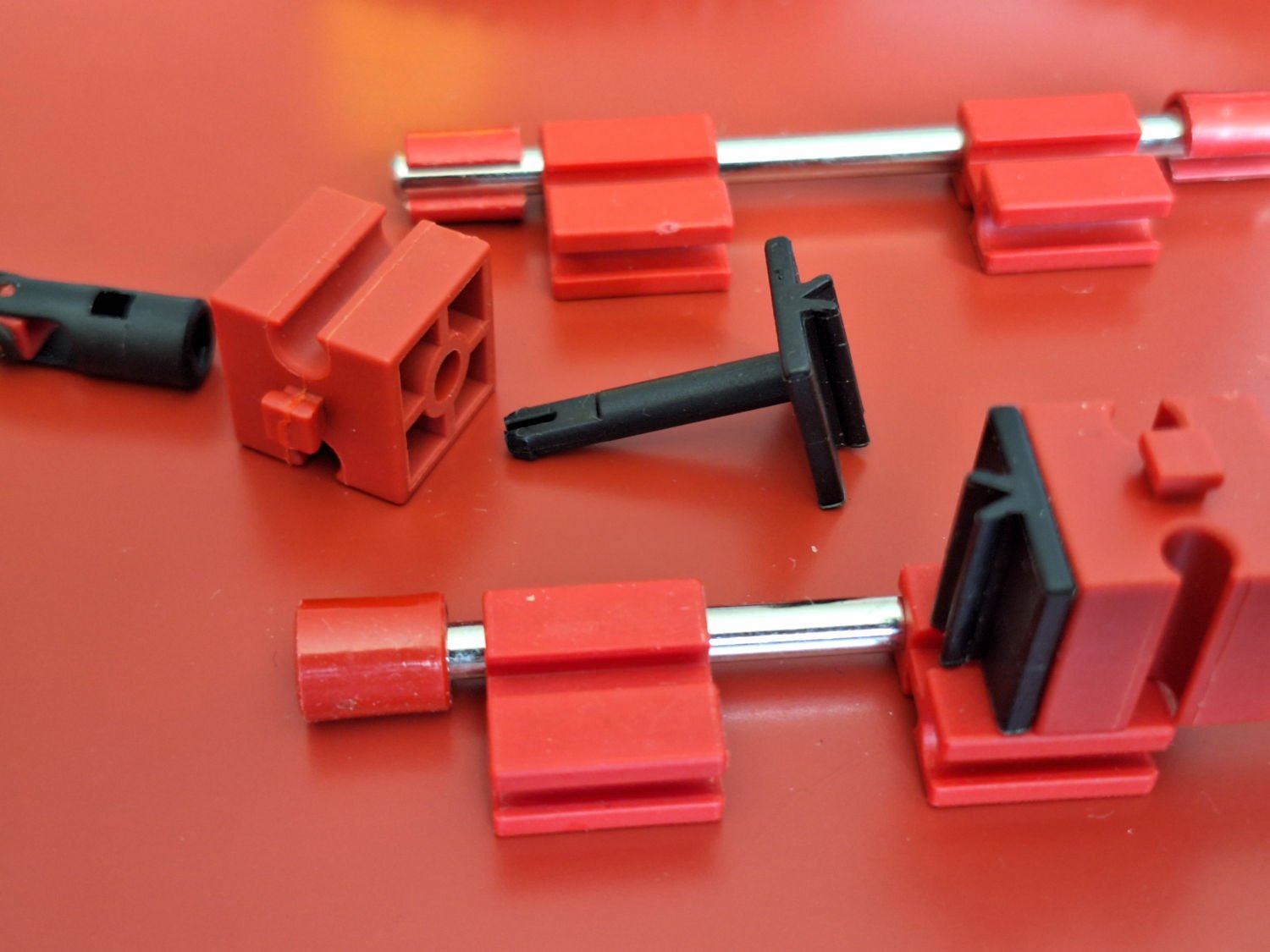

Immerhin, nach einer Weile hatte ich eine zündende Idee, auf die Rastachse mit Platte, den Baustein 15 mit Bohrung aufzusetzen, und dann mit zwei Bausteinen 7,5 gegen freies Rotieren zu sichern. Das Ganze hat eine schöne variable Länge, die nur von der Länge der eingesetzen Achsen abhängt, braucht aber etwas Platz. Vllt nicht für den Antrieb bei den kleinsten Fahrzeuge geeignet. Aber egal, schönes Problem!

Ich glaube, die Bilder erklären/zeigen den ganzen Rest zum Nachbau und zur Inspiration.
