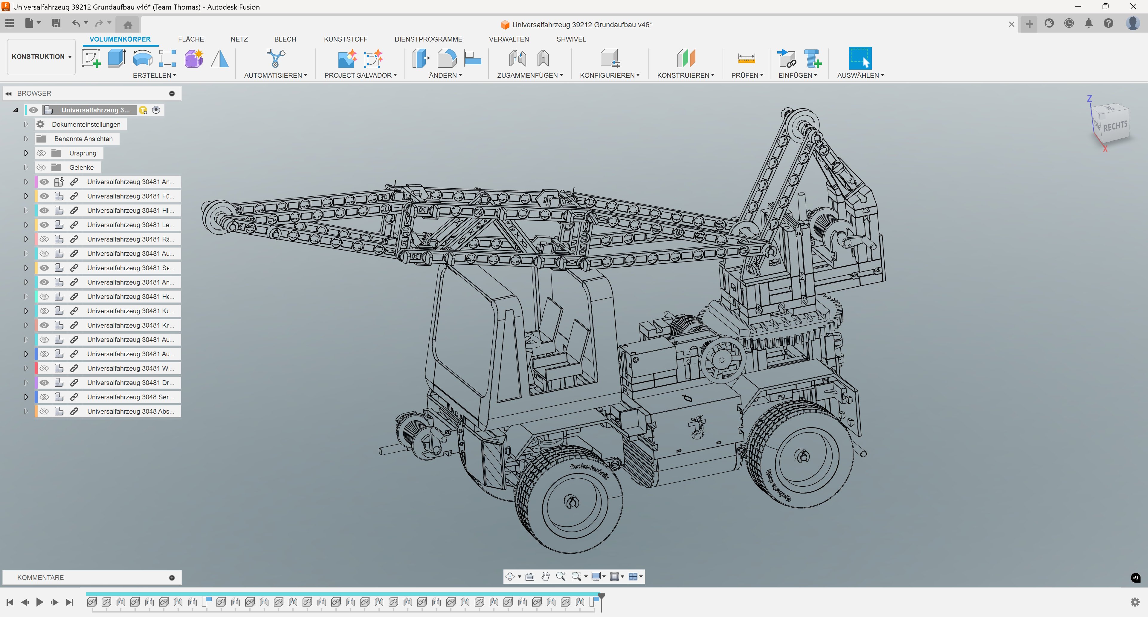

Ich kenne Fusion seit 2015 um für den 3D-Druck vernünftig zu konstruieren.
Leider gibt es die kostenfreie Vollversion nur noch für den Bildungssektor.
Jedes Bauteil ist in Fusion erstellt. Kein stl oder sonstiger Import.
Mit den ersten Bauteilen habe ich um 2021 angefangen.
Das Rendern hat Fusion übernommen. Blender wäre besser, aber ich hatte noch keine Zeit mich da einzuarbeiten.
Ein komplexes Modell wie der große Baukran kostet schon ein paar Tage. Es sind dann auch 800 Bauteile.
Die Kinematik baue ich mit ein. Also Gelenke, Getriebe etc. funktionieren.
Alles entspricht den Originalmaßen. Jedenfalls soweit ich es ausmessen konnten.
Es muss im Prinzip perfekt sein und alles dem ft Raster entsprechen, sonst lässt es sich im CAD nicht anordnen.
Geschweige denn, dass die Gelenkverbindungen funktionieren würden.
Seit einem Jahr kann die Volllizenz von Fusion Kombinationen.
Ich lege also nur eine Statik-Strebe an. Wie lang sie ist und welche Farbe berechnet Fusion.
Ich habe nur ein Grundbauteil, egal wieviel Farben und Längen ft sich noch ausdenkt.
Das ist eine große Erleichterung.
Universalfahrzeug sw.jpg (833.03 KiB) 14784 mal betrachtet
