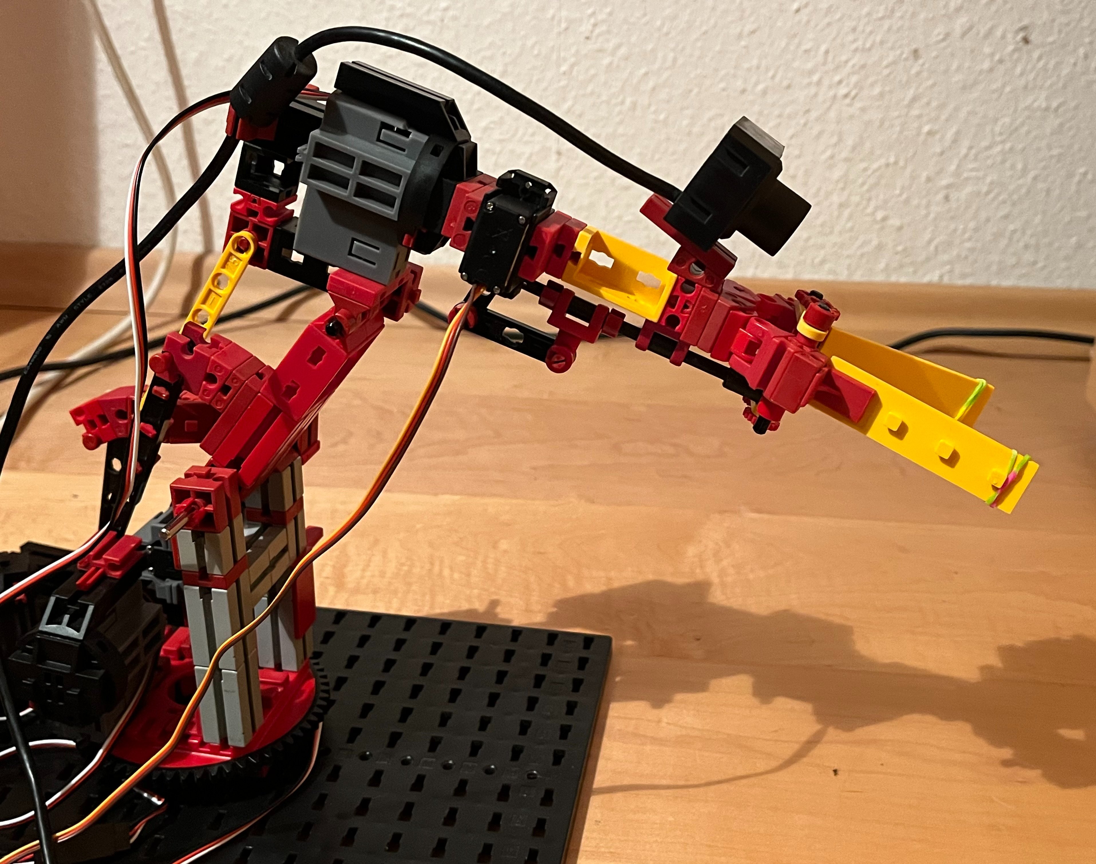

Etwas frei interpretierte Variante des 1986er mit Servos.
Er bewegt gut. Definitiv keine Probleme mit zuviel Last, egal in welcher Position.
Ich muss jetzt mal testen, wie genau die Positionierung ist, z.B. zwei Bausteine auf drei Ablageplätze in einem Zyklus bewegen.
So wahnsinnig viel kleiner ist der Roboter nicht geworden, aber er soll ja auch etwas bewegen können.
Roboter gestreckt
Roboter gestreckt
Habe noch einen Servo spendiert zum Drehen des Greifers. Sitzt recht weit hinten und macht den beiden Hauptservos keine Probleme.
ACHTUNG ÄNDERUNG - ich habe den Robotor ca 10 Mal hintereinander die gleiche Bewegungsfolge (jeweils 4 Positionen je Servo) ausführen lassen.
Das schmeckt den Servos nicht. Klingt schwer danach, als würden sie durchdrehen. Könnte ggf. auch ein Überlastschutz sein.
Habe den Drehservo am Greifarm ausgebaut und die Kamera nach hinten versetzt, um Gewicht zu sparen.
2.Update: in der abgespeckten Variante keine Probleme mehr.
Ich habe ein wenig gerechnet und komme zu dem Schluss, dass der Schulterservo besser auf der Achse sitzt. Vom Hebeltrieb profitiert man nur, wenn der Servohebel kürzer ist als der Hebel am Lastarm. Zusätzlich müsste der Servo optimal - also senkrecht zum Lastarm wirken, insbesondere dann, wenn die Last hoch ist. Beides war bei mir nicht der Fall.
Beim Greifer selbst habe ich schnell auf den vom "Pick and sort" https://youtu.be/IGhEEVPgGdI?si=CNP7x_sAfcxi2VtG zurückgegriffen, weil idealerweise das Gewicht (habe wie Du auf den Mikro Lenkservo zurückgegriffen) weit hinten sein soll.
Außerdem hat er eine Kamera zum schauen, was man greift.
Leider kommt der Roboter noch nicht gut an den Boden, obwohl der Greifer schon lang ist.
Also entweder Turm flacher, Greifer noch länger oder Boden anpassen. Vermutlich mache ich letzteres.
Außerdem gibt es "verbotene Kombinationen" für die beiden Hauptservos. Man kann einen der Servos in den Extrempositionen "festfahren". Entweder muss man den Fahrweg und damit den Arbeitsbereich begrenzen, die Kinematik anpassen oder die Software muss in der Situation Bewegungen des blockierten Servos unterbinden.
Wie ist das beim Original, bzw. Deiner Version?
Freilich stellt sich die Frage, was an der Servo Variante überhaupt besser ist...
Viele Grüße
