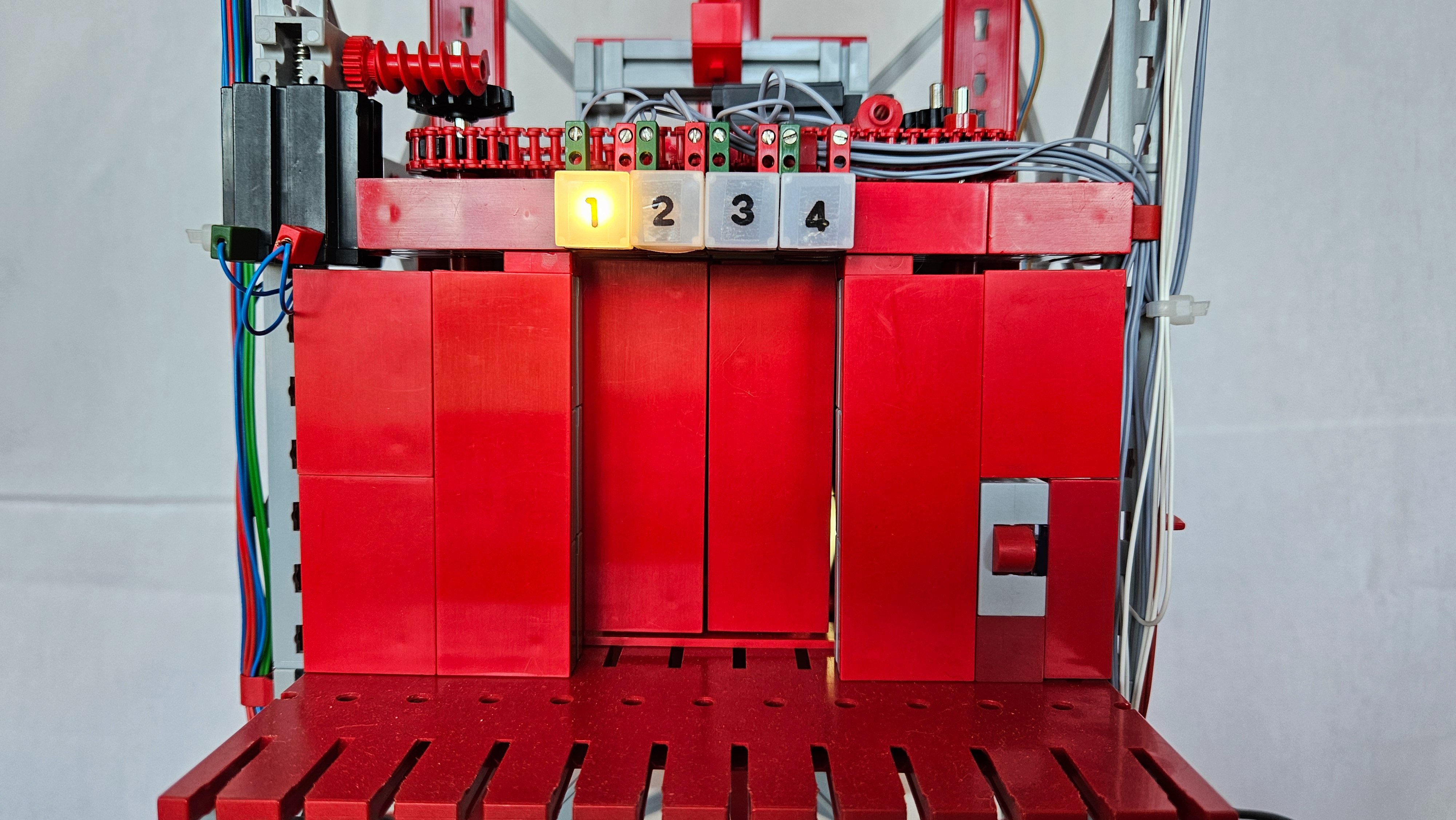

Hallo Community !
Es scheint ein Klassiker zu sein, aber ich habe mir einen 4-stöckigen Aufzug gebaut. Ein langjähriger Traum als Kind - nun habe ich endlich sowohl die Zeit, Budget, Motivation und Kenntnisse dafür!
https://youtu.be/woohHlKeZpw?si=6kLli5nwlZgEWdyp
Eigenschaften:
  • 4 Stockwerke (konzipiert für beliebig viele Stockwerke)
  • Mit TXT 4.0 Controller gesteuert (in Python programmiert)
  • Alles einstellbar: Geschwindigkeit, Anzahl Stockwerke, Höhe der Stockwerke, Wartezeiten, usw.
  • Sanfter Start und Stopp der Kabine
  • Speicherung der aufgerufenen Stockwerke in der korrekten Reihenfolge
  • Ouf-of-range Detektor mit Notstopp
  • Personendetektor an der Tür
Kommentare willkommen.
Viele Grüsse aus der (französischsprachigen) Schweiz
Laurent

Hallo Laurent,
Welch ein Einstieg! So ein Aufzug ist in der Tat ein Klassiker. Aber nicht jeder ist so genial einfach (ich sag nur: justage-freie Rutschkupplung in den Schiebetüren!) und bis auf den Controller und ein paar Motoren in rot-grau-retro gemacht.

Hallo
Schick!
Zwei Aspekte möchte ich hier noch anbringen:
Die Ruftaste müßte eigentlich 2fach ausgelegt sein, damit die Steuerung "weiß", ob ich
hoch oder runter möchte;
Die Kennzeichnung der Stockwerke würde realistisch U, E, 1, 2, usw. lauten.
Mir selbst fehlt es (noch) an Tastern, um solch einen Aufzug zu verwirklichen. Ich hatte
so etwas mal vor Jahrzehnten gebaut; das war aber derart spartanisch - die 4 Ruftaster
befanden sich seinerzeit direkt mit auf der Steuerplatte.
Gruß, Thomas :roll:

Hallo Thomas,
Danke für die Ideen!
Zwei Ruftaster pro Stockwerk könnte was sein, es hat nur nicht genügende Eingänge im TXT Controller! (die Eingänge habe ich bereits fast ausgeschöpft). Eine Erweiterung mit einem 2. TXT Controller ist angesichts der Kosten ausser Frage. Ich überlege mir eine Erweiterung mit einem ftDuino, ist aber ein Projekt in sich...
Ich überlege mir auch beim Aufruf direkt den gewünschten Stockwerk anzugeben, wie es bei manchen Lifts nun ist - um die Fahrt zu optimieren. Es benötigte aber ein Display pro Stockwerk...
Die Kennzeichnung der Stockwerke ist parametrisierbar (die Sticker auf die LEDs natürlich nicht ;-), werde ich umbenennen.

Thema Ruftaste:
Ein Knopf: nicht unbedingt optimal, aber bei nur einem Schacht eh fast egal
Zwei Knöpfe: Menschen sind dumm und drücken falsch/beide
Zielwahl in der Startetage: Sehr optimiert. benötigt Display sozusagen mit dem Aufruf, wer jetzt einstigen soll. Meiner Meinung nach aber eine sehr geile Lösung
