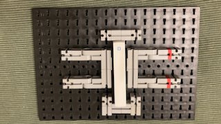

Für eine Heizungssteuerung soll ein Fenster mit zwei Flügeln überwacht werden; wenn Fenster nicht komplett geschlossen dann Heizung aus. Mit einem Fensterkontakt kein Problem, aber es soll nur ein Kontakt für beide Flügel verwendet werden. Der Kontakt passt zwischen beide Flügel. An jedem Flügel wird ein Magnet angeklebt. Wirken beide Magnete auf den Kontakt so meldet er geschlossen. Wird ein Flügel geöffnet so reicht die Kraft des verbliebenen Magneten nicht aus den Kontakt geschlossen zu halten.
Soweit die Theorie, etwas fummelig ist es jedoch die richtige Position der Magnetplättchen an den Flügeln zu ermitteln. Daher schnell mit ft ein kleines Modell zuisammengesteckt das beim Ermitteln der Positionen hilft.

- beide Flügel zu
- IMG_3247.jpeg (49.89 KiB) 5128 mal betrachtet
- rechter Flügel auf
- IMG_3248.jpeg (22.92 KiB) 5128 mal betrachtet
- beide Flügel auf
- IMG_3249.jpeg (52.42 KiB) 5128 mal betrachtet

Was spricht denn gegen die Reihenschaltung zweier Kontakte, sofern ein Stromkreis unterbrochen werden muß, oder gegen deren Parallelschaltung, sofern ein Stromkreis geschlossen werden muß?
Also als ft-Knobelaufgabe - OK. Aber in der Praxis - vergiß es und setze auf Zuverlässigkeit, auch wenn die Fensterflügel ihre Position über die Jahre doch verändern.

Hallo Lars,
ja, man kann natürlich zwei Kontakte einbauen. Das sind dann aber auch doppelte Kosten und doppelter Batterieverbrauch
