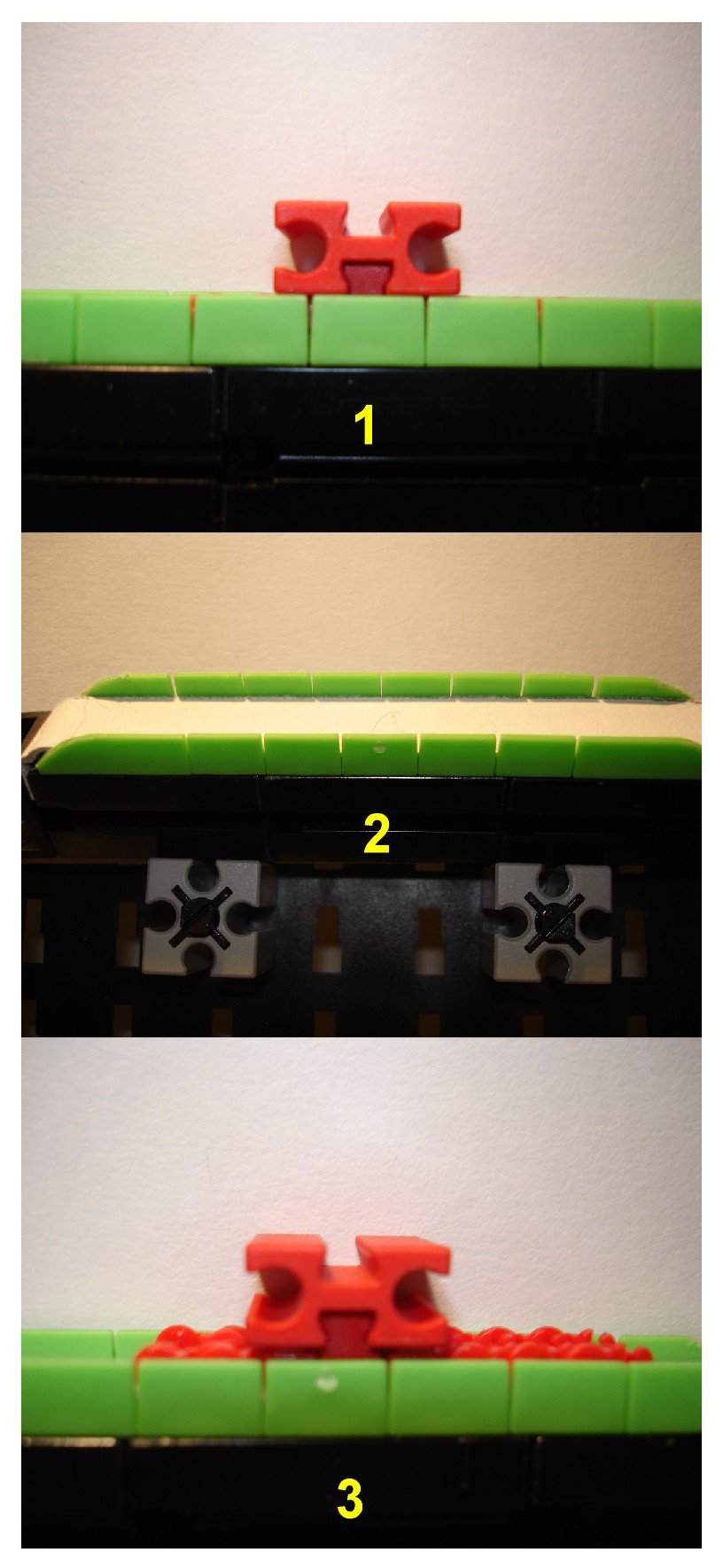

Re: Durch Ritzel verschiebbare Kette in Flexschiene
Hallo,
hier einige Bilder von der Anhebung der Kette mittels einer "Gleiteinlage" in einer Flexschiene.
Bild 1:
Kette läuft direkt auf der Flexschiene. Beim Verschieben des 7,5er Steins merkt man leicht die Kanten der
fortlaufend wechselweise quer zur Längsachse angeordneten Schlitze der Flexschiene.
Bild 2:
Gleiteinlage aus Pappe mittels Doppelklebeband in eine Flexschiene eingebracht.
Bild 3:
Man sieht eindeutig daß der 7,5er Stein deutlichen Abstand zur Seiten-Oberkante der Flexschiene hat.
Bild 1:
Bild 2:
Bild 3:
