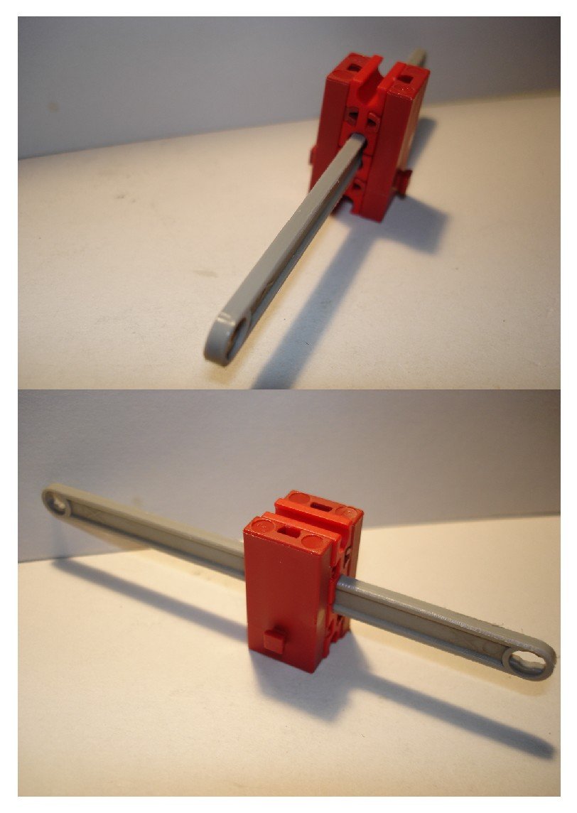

Hallo,
wenn man die Strebenkanten leicht in Längsrichtung mit einem sog. Bastelmesser
bricht, lässt sich eine Strebe in Längsrichtung innerhalb zweier aneinander gegenüber
liegenden Standard-Rundnuten verschieben. Die Bausteine sind fest verbunden, hier die
zwei 7,5er.
Die Strebe bleibt weiterhin voll funktionsfähig. Nur die Optik leidet ein klein wenig bei
genauem Hinschauen.
Längere einanander gegenüber liegende Nuten sind natürlich für eine bessere Führung von Vorteil.
Nur mal so als Idee ohne aktuell eine konkrete Anwendung.
