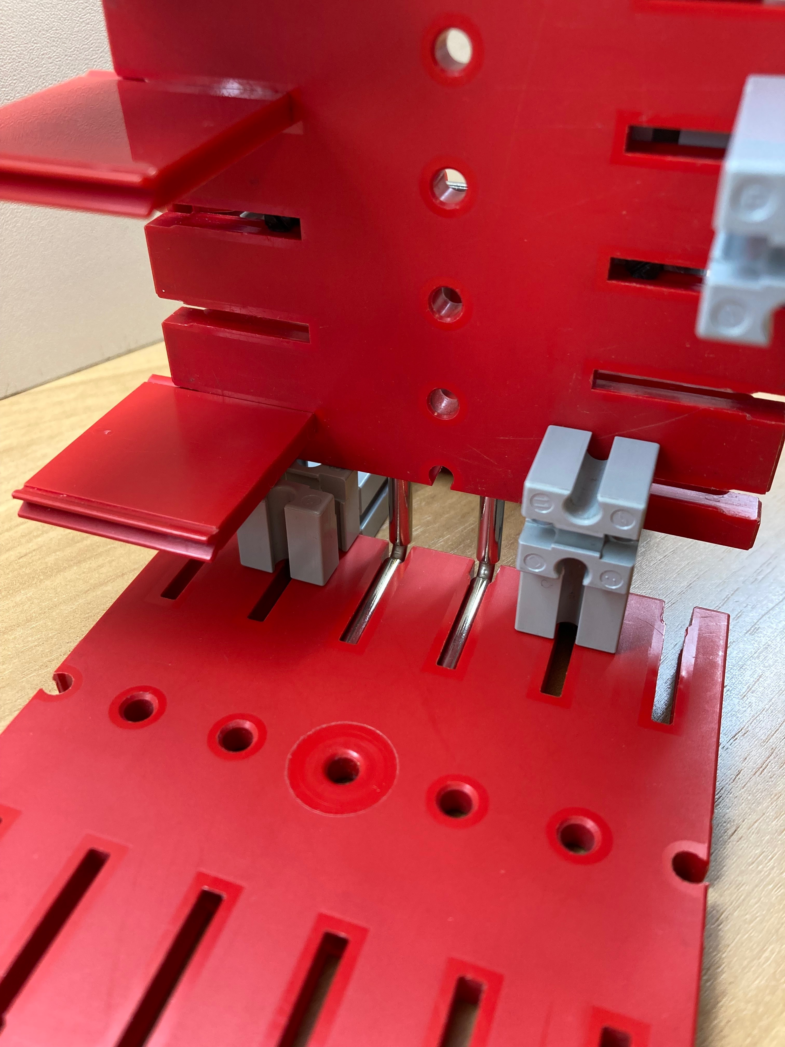

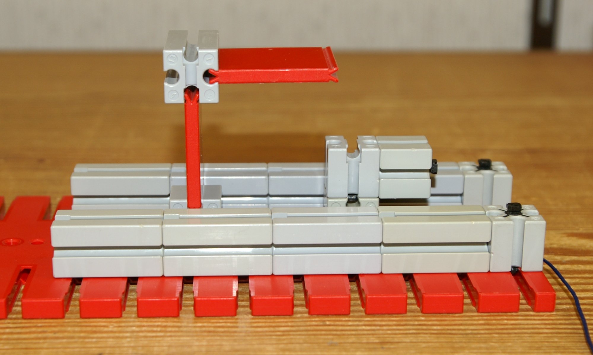

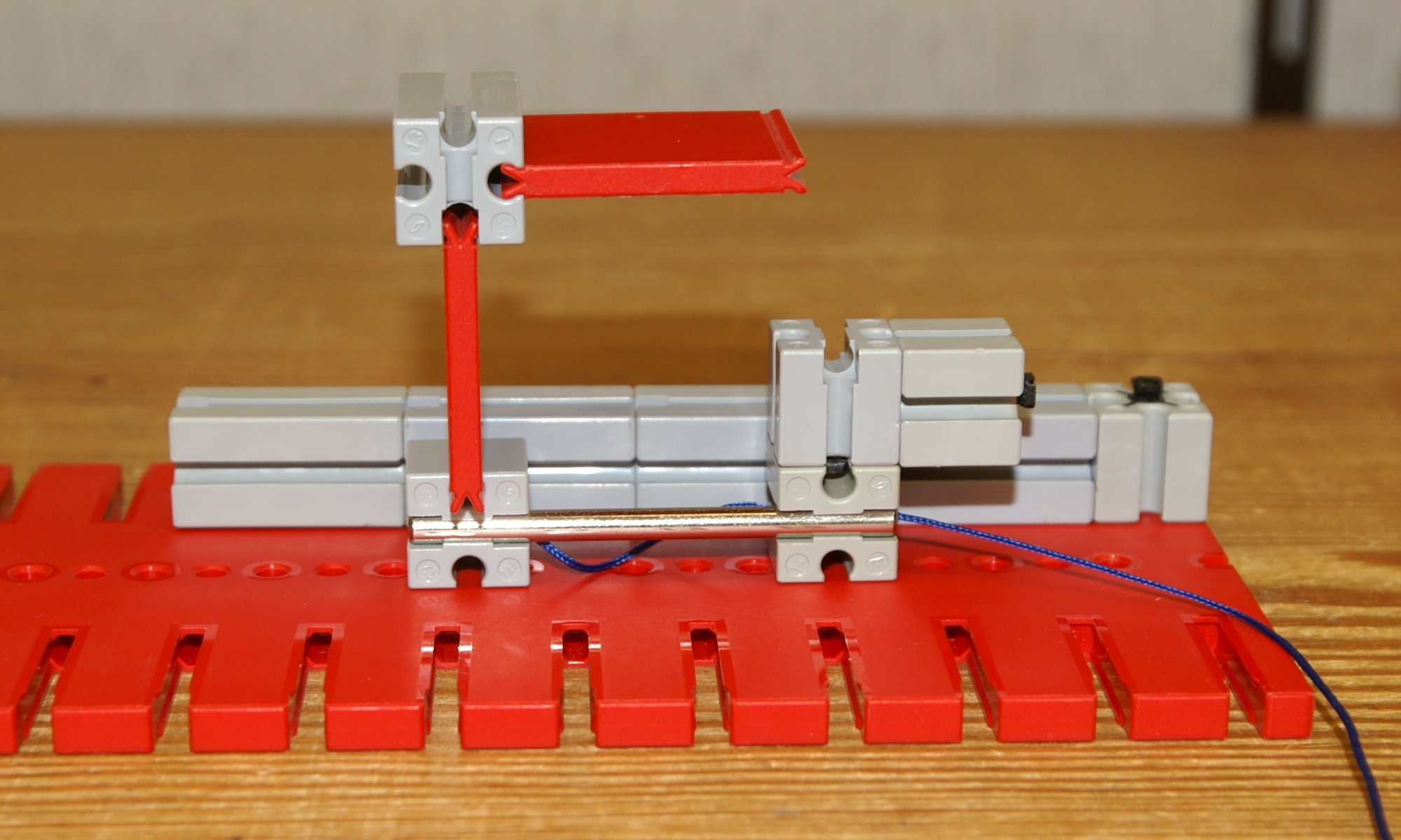

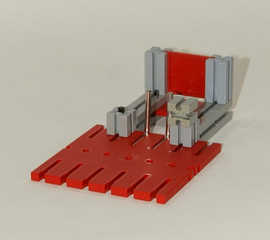

1 Rampenboden.
Wie ist die Grundplatte 90x180 mit dem Fuß verbunden? Seite 6 fc-pedia 3
Möglich mit zwei Winkelachse 30 90° siehe Foto.
Die Achsen sind Teilen des Grundkastens 400. Dann is es recht stabiel.
Rampenboden
Rampenboden

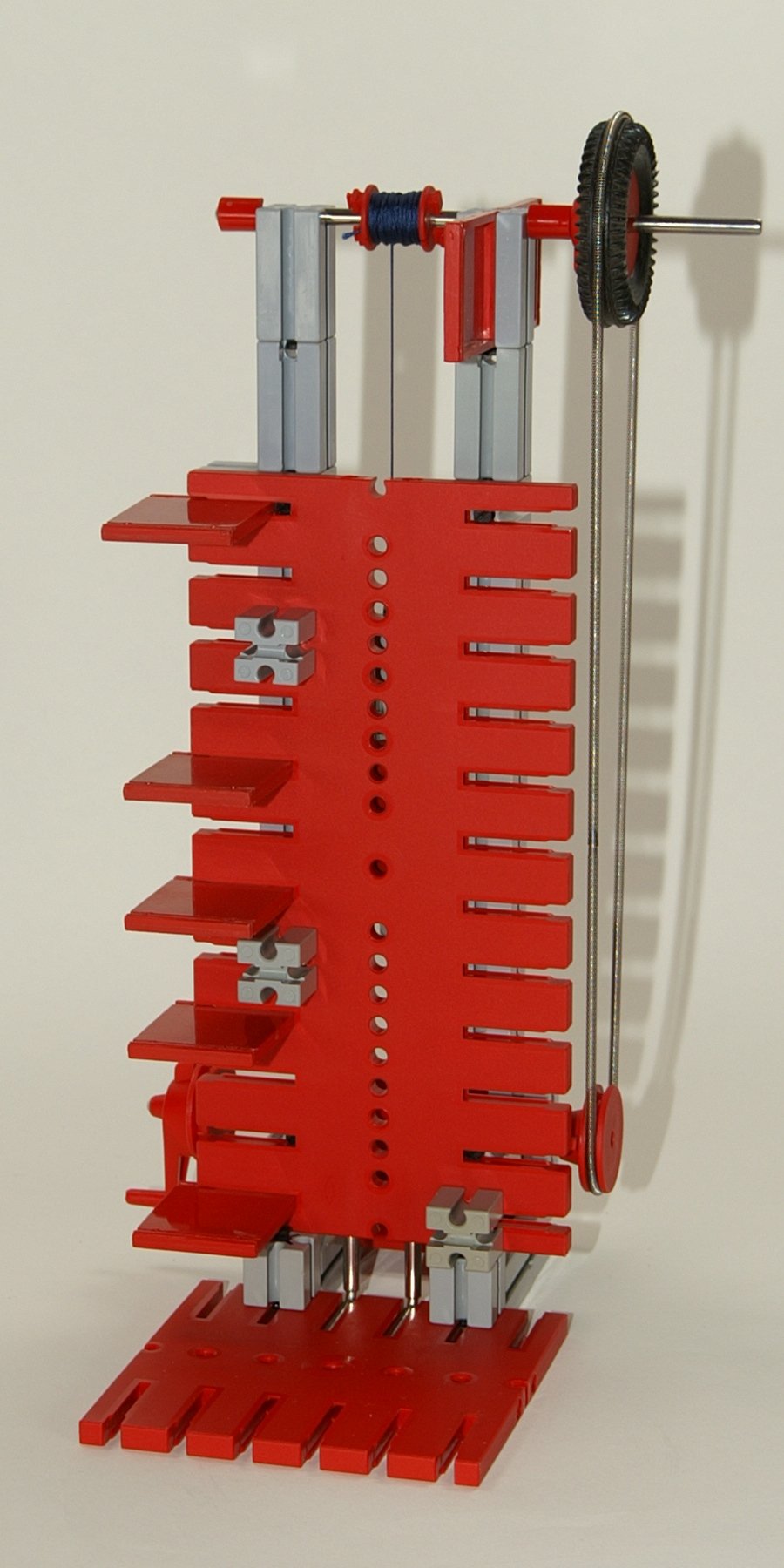

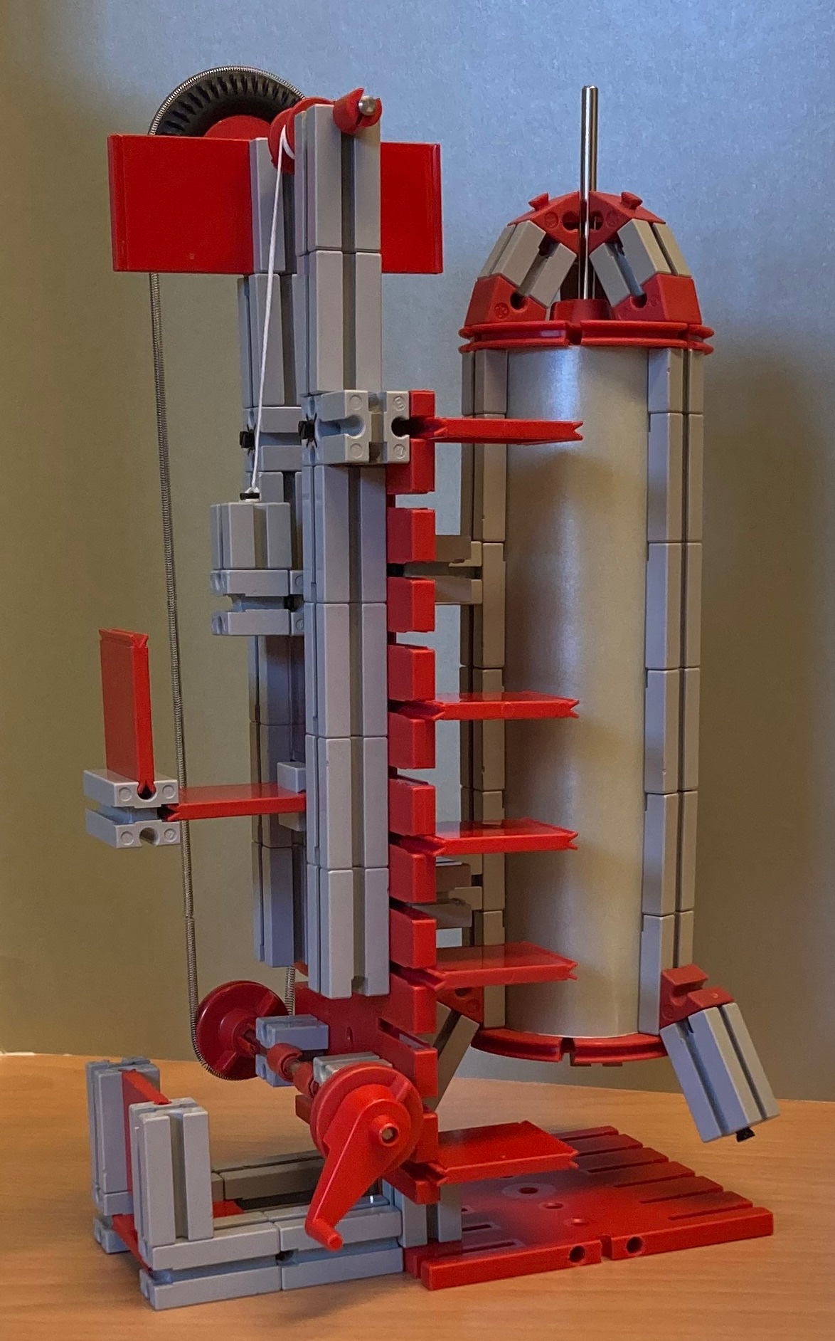

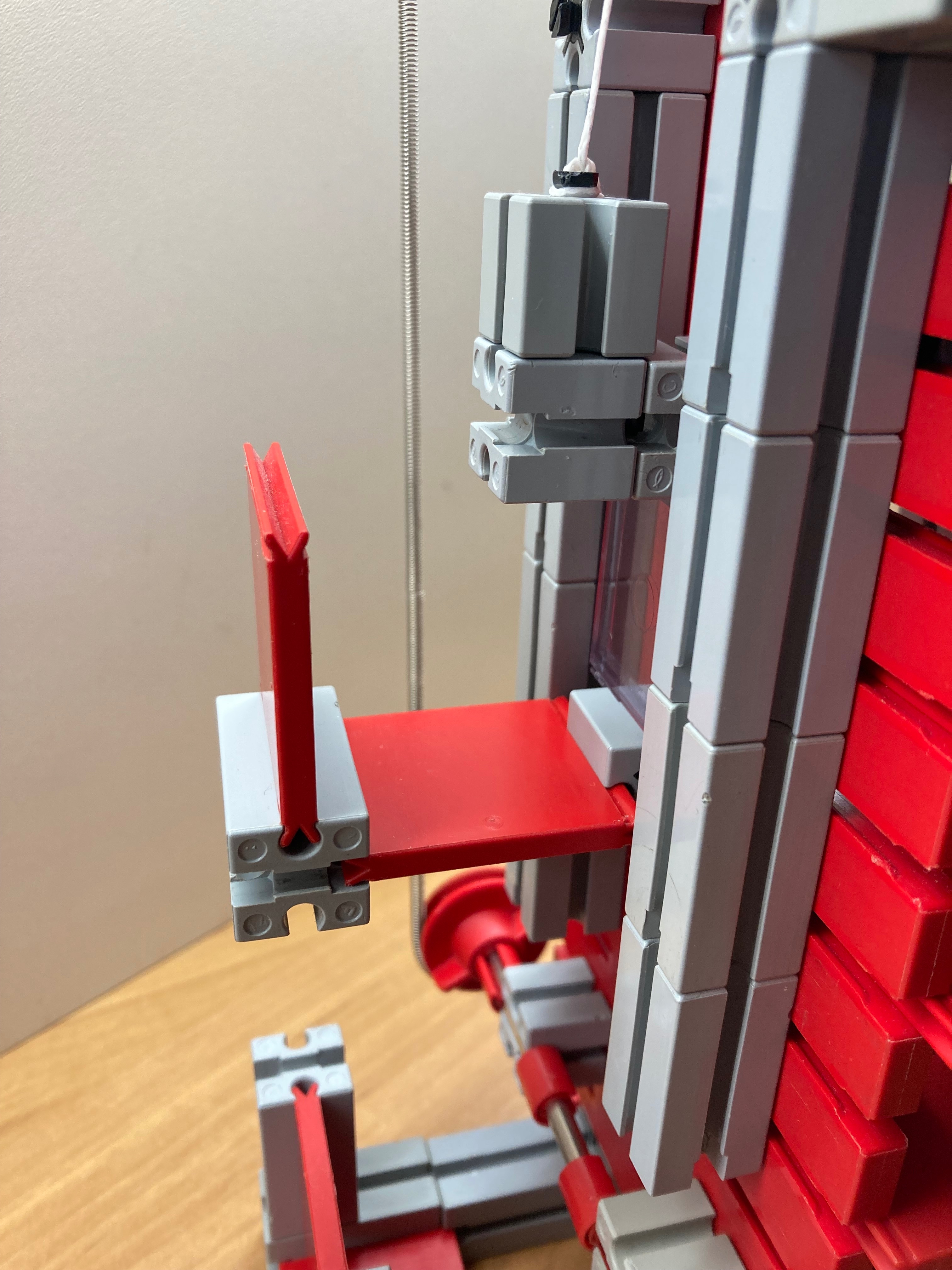

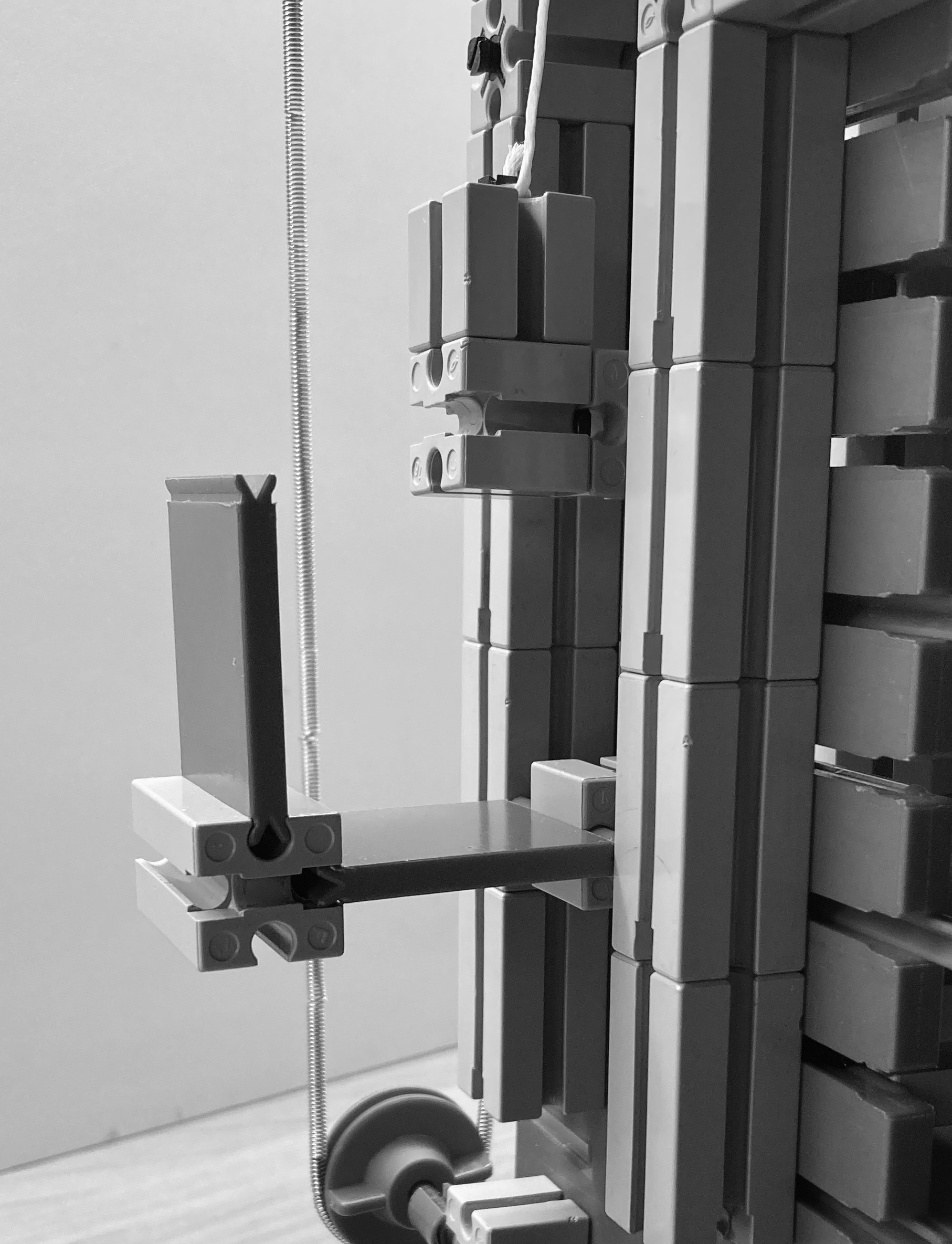

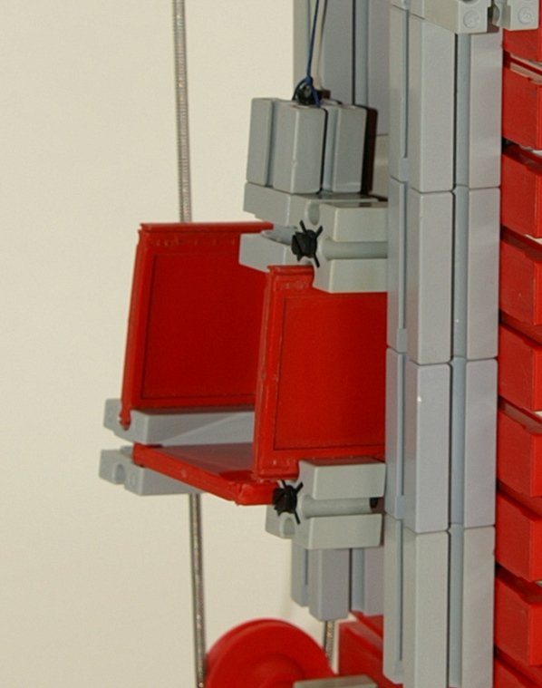

2 Der Aufzugskorb ein ungelöstes Rätsel.
Bloß – wie um alles in der Welt sind die beiden waagerecht liegenden Bausteine 15 der Kabine mit dem ziehenden oben ver- bunden? Fragen fc-pedia 3 seite 8
Möglicher weise ist der Aufzug an einer Flachstein transparent 31556 (Zusatskasten 012) angeschlossen, siehe Foto.
Und es hat dann eine bessere Leitfähigkeit zwischen den vertikalen Leitern nach oben.
Wenn Sie dann oben angekommen sind, haben Sie ein Fenster durch das Sie auf die Rakete schauen können.
Dies ist auf der Modellbild nicht gut zu erkennen
Aufzugskorb 1
Aufzugskorb 1
Aufzugskorb 1.jpg (1.59 MiB) 29135 mal betrachtet
Aufzugskorb 2
Aufzugskorb 2
Aufzugskorb 2.jpg (2.34 MiB) 29135 mal betrachtet

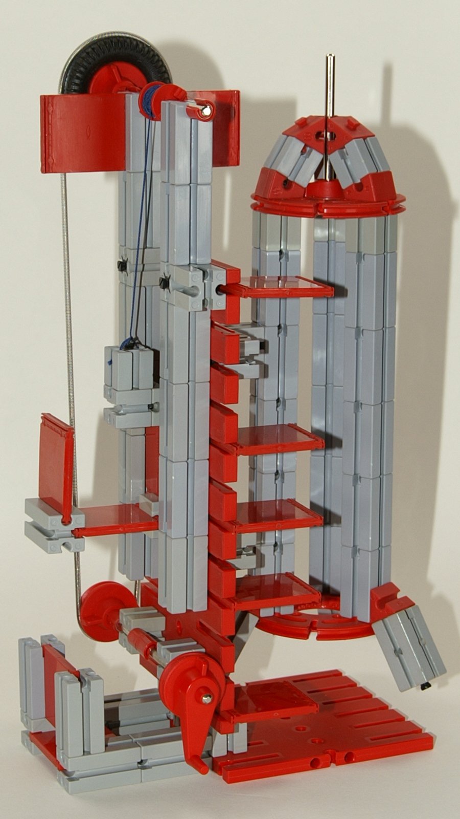

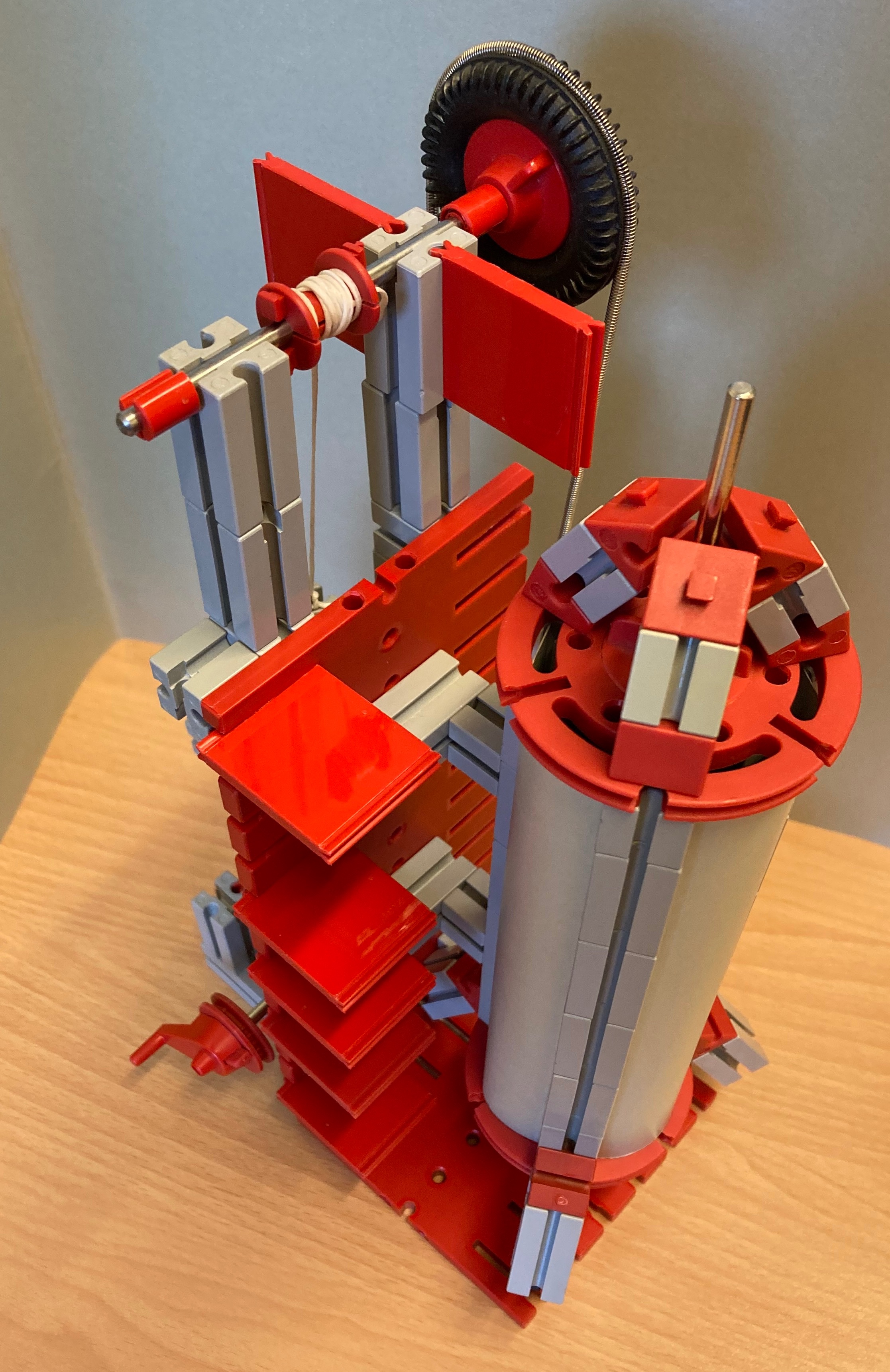

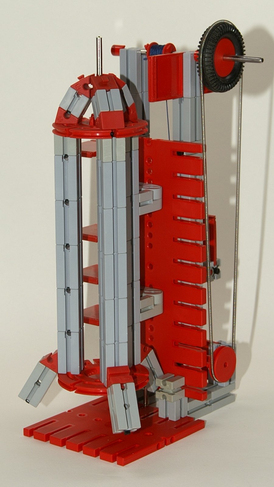

3 Die schwebende Rakete, seite 10 fc-pedia 3.
Ich denke, die Rakete ist auf andere Weise an der Rampenbasis befestigt wie in fc-pedia 3 vorgeschlagen. Er befindet sich “meiner Meinung“ um in der Mitte des Rampenbodens, siehe Foto.
Rakete 1
Rakete 1
Rakete 1.jpg (554.12 KiB) 29135 mal betrachtet
Rakete 2
Rakete 2
Rakete 2.jpg (1.79 MiB) 29135 mal betrachtet
Vielleicht hat sich jetzt etwas geklärt???

Ja, darüber habe ich auch schon nachgedacht, wie genau die zusammengebaut ist.
Es ist die Frage, ob nur aus dem Kasten oder ob noch welche aus en Zusatzkästen dabei waren.
Die Rakete ist als Bild schon 1966 in der Anleitung vorhanden.
Ich habe auch vermutet, dass nur ein Flachstein im Fuß ist. Man hätte also noch einen Flachstein aus dem Kasten über, um den Aufzug zu bauen.
Ob nun der Blickwinkel den Flachstein verdeckt?
Es ist die Frage ist auch, welche Bauteile man noch hat um den Korb zu bauen. Dabei kann man auhc auf die Achshalter zurückgreifen.
Die halten zwar nicht so doll auf einem Zapfen, aber man könnte ihn verwenden.

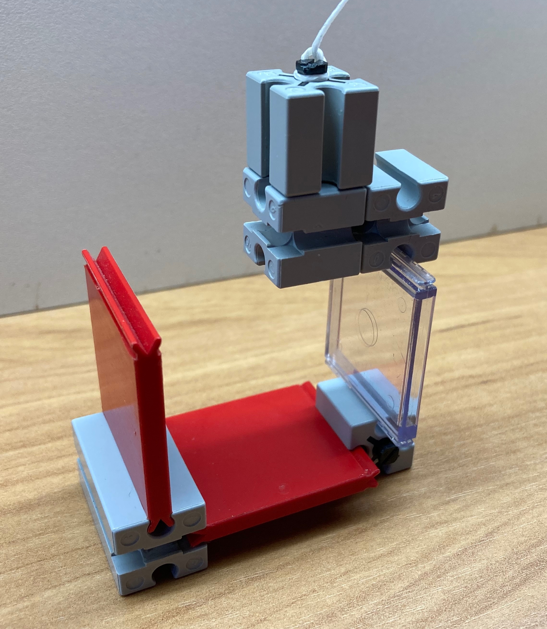

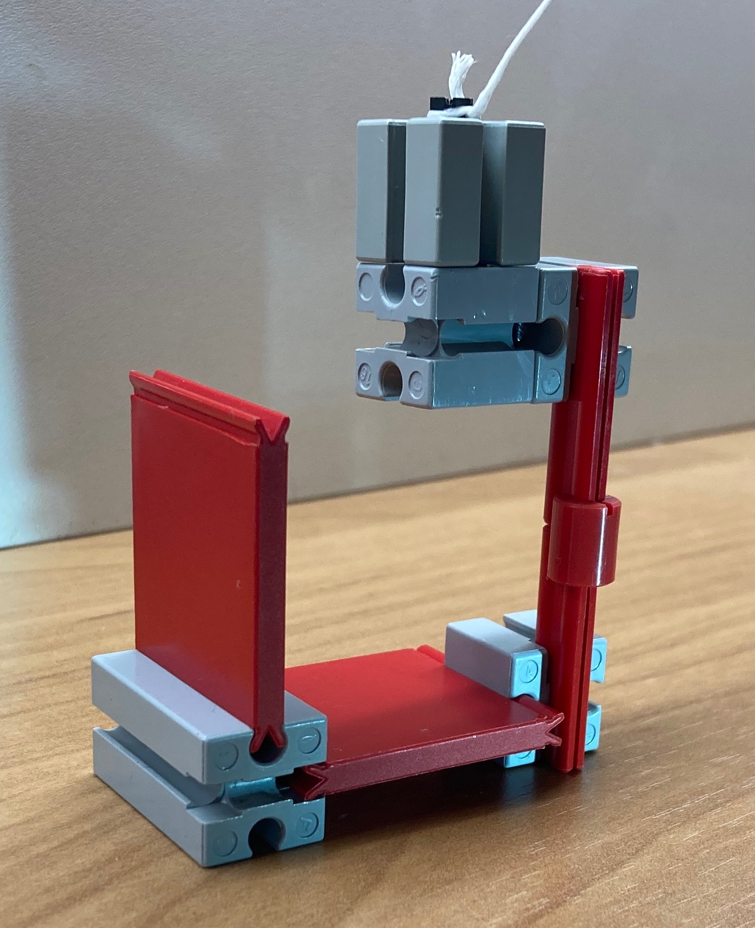

Paulchen und ich haben noch etwas über das ungelöste rätsel Aufzugskorb nachgedacht.
IMG_0571 2.jpg (1.16 MiB) 28801 mal betrachtet
Und wenn wir noch einen Klemmbuchse 10 über hätten, wäre das vielleicht die Lösung gewesen.
IMG_0969 kopie 2.jpg (884.01 KiB) 28801 mal betrachtet
Paulchen
Paulchen
Mit freundlichen Grüße,
GeertM.
Re: Ein Bild von einem Modell (Teil 6)
Verfasst: 06 Okt 2024, 06:48
von fishfriend
HAllo....
Ja, die Lösung hatte auch schon Stefan vorgeschlagen.
Wobei ich den Klemmring eher nach innen gesetzt hätte, damit er nicht abrutschen kann.
Ich habe aber nicht daran gedacht, dass es ein 15er Baustein ist und der 15er Baustein sowieso mittig steht.
Man kann den also soweit rüberschieben, dass der nicht an die 30er Bausteine ran kommt.
Wobei dann die Frage war ob es sichtbar ist oder nicht,
Aber du hast ja nun gezeigt, dass es so nicht sichtbar ist.
Na, gibt es noch mehr Lösungen? :-)
Mit freundlichen Grüßen
Holger

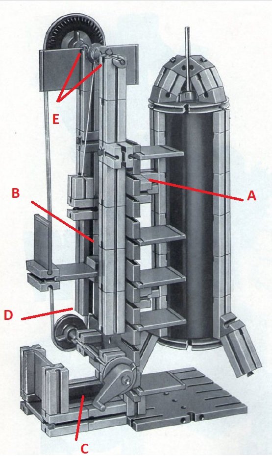

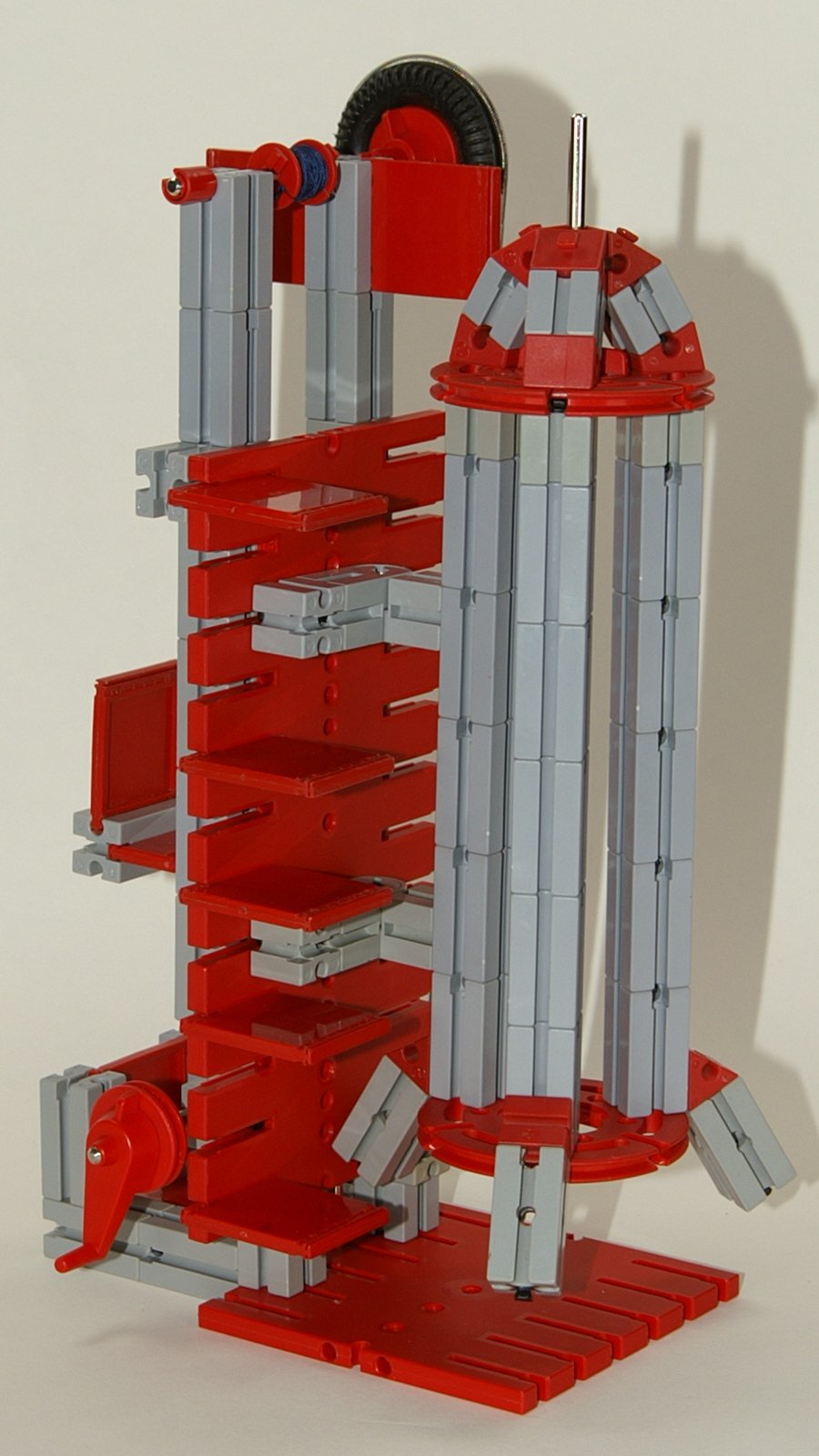

Verfasst: 06 Okt 2024, 13:27
von pk2
Hallo,
Zunächst möchte ich darauf hinweisen, dass die damaligen Handbücher Bilder enthalten, die mich fragen lassen: Wie wurden diese Modelle jemals zusammengesetzt?
Mittlerweile habe ich rund 55 Jahre Erfahrung im Bauen bei fischertechnik, bin aber immer noch erstaunt, wenn ich mir die alten Anleitungen ansehe.
Ich frage mich am meisten, ob ich mir Fotos oder Zeichnungen ansehe. Stefan ist bereits aufgefallen, dass der Nut eines BS15 fehlt (Abb.13)(A auf Bild 7). Aber auch der Übergang zum angrenzenden Baustein ist nicht sichtbar. Auch die Nut von BS30 bei D ist nicht sichtbar (Bild 7). Sie sind dort bei E, aber wie haben die den Metallachse AN, IN oder DURCH bekommen?
Bild 7.jpg (93.95 KiB) 28568 mal betrachtet
Wenn es sich um ein Foto des Modells handelte, sollte nichts davon vorhanden sein. Oder es wurden Teile verwendet, die nie in Produktion gingen.
Es scheint mir eher, dass von den Modellen Zeichnungen angefertigt wurden, in die sich Fehler eingeschlichen haben.
Bild 1.JPG (214.4 KiB) 28568 mal betrachtet
Stefan hat angenommen, dass C auch einen Flachstein enthält. Ich sehe dort eine Nut: eine dunkle Linie. Wäre dort ein Flachstein gewesen, hätte er genauso ausgesehen wie auf der linken Seite des aufrechten BS30.
Der Flachstein kann dann als Rückwand des Lifts (B) genutzt werden (Bild 6). Dies ist möglich, da die mit dem BS 30 konstruierten Führungen nur an der Oberseite der 90x180 Grundplatte befestigt werden. Wenn man diese beiden BS15 nicht zu sehr zu einander schiebt, bleibt genügend Platz für den Flachstein. Und es funktioniert perfekt.
Bild 6.JPG (87.42 KiB) 28568 mal betrachtet
Die Montage der Rakete ist anders als Stefan erwartest hat. Ich denke, die Rakete ist mit den Scharnieren 31008 (Bild 2 + 3) befestigt. Was Stefan für zwei BS30 hältst, sind meiner Meinung nach zwei BS15, an denen beide Scharniere befestigt sind. Dies bedeutet auch, dass die Rakete näher an den mit den Flachsteinen konstruierten Böden ist.
Bild 2.JPG (203.03 KiB) 28568 mal betrachtet
Bild 3.JPG (199.83 KiB) 28568 mal betrachtet
Und wie sitzt die 90x180 Grundplatte auf der 90x90?
Dies ist auf den Bildern 4 und 5 deutlich zu erkennen. Da ich glaube, dass es bei C keinen Flachstein gibt, besteht die Möglichkeit, beide Grundplatten mit beiden Winkelachsen 31035 zu verbinden. GeertM hat das bereits vorgeschlagen. Die beiden BS15 2Z sorgen dafür, dass es nicht zu viel Bewegung gibt und der 31001 trotzdem mit dem einzelnen BS15 gesichert werden kann. Besser wäre es, wenn der untere Flachstein einen Schlitz höher platziert würde. Dann könnte der 31001 auch hier mit einem BS15 gesichert werden.
Bild 4.JPG (200.54 KiB) 28568 mal betrachtet
Bild 5.JPG (95.8 KiB) 28568 mal betrachtet
Wenn beide 31006 des Lifts durch die beiden 31007 ersetzt würden, könnten beide Scharniere 31008 einmal durch 31003 + 31006 und einmal durch 31005x2 + 31006 ersetzt werden.
Nachdem GeertM auch meine Lösung für die Rückwand der Aufzugskabine vorgeschlagen hat (mit 2 Verbindern 30 und einer Klemmbuchse), bleibt mir nur noch eine 60er-Achse und ein Stück Draht.
Bild 10.JPG (246.77 KiB) 28568 mal betrachtet
Bild 11.JPG (257.41 KiB) 28568 mal betrachtet
Auf fischertechnikclub.nl findet man mehrere Scans, die alle einen dunklen Bereich zeigen, wo sich der Flachstein befinden sollte. Und wenn beide Grundplatten mit den Winkelachsen verbunden wären, gäbe es keinen Platz mehr für den Flachstein.
Am besten wäre es, wenn jemand ein Original hätte.
Andernfalls muss man zunächst die Zeitmaschine aus „Zurück in die Zukunft“ nachbauen.
Ich hoffe, das hilft etwas weiter.
Grüße,
Peter
Verfasst: 06 Okt 2024, 22:14
von steffalk
Tach auch!
Ergänzend zur Idee mit zwei Verbindungsstücken 30 und einem Klemmring im Aufzugskorb: Für die, die die alten Kästen nie besaßen: Damals gab es nur den Klemmring 10, und zwar zunächst in einer Fassung mit zwei (!) Metallringen, an jedem Ende einer. Das würde also die beiden Verbinder durchaus zuverlässig festhalten. Erst in den 1970ern kamen die Klemmringe 10 mit nur einem Ring, bei dem die andere Seite (mit dem roten Kunststoff) verschlossen war. Und erst noch später kamen die heutigen Klemmringe 5 (die es immer nur mit nur einem Metallring gab).
An den Flachstein im Aufzug mag ich nicht glauben, weil man den m.E. im Bild hätte sehen müssen. Ich sehe da aber eine BS30-Nut.
Gruß,

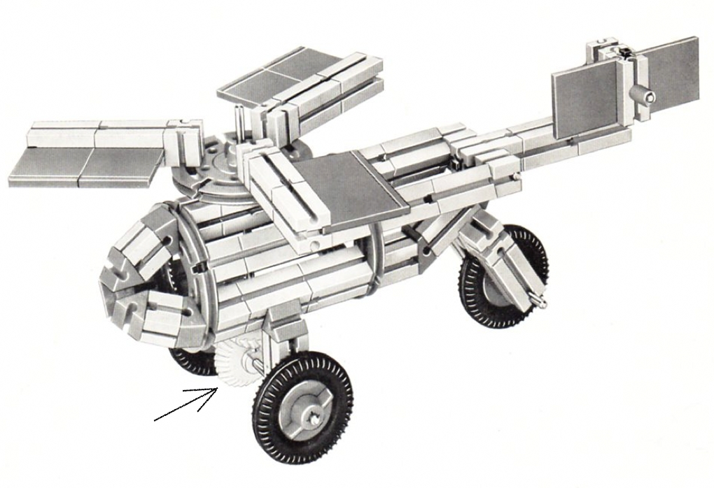

welches Modell kommt jetzt dran?
Auf Seite 24 des fischertechnik Grundkasten 400 – Anleitungsheft ist ein Hubschrauber abgebildet.
An der Achse der Vorderräder sieht man einen Antrieb, der ebenfalls auch Aufmerksamkeit verdient.
Peter Krijnen: bin aber immer noch erstaunt, wenn ich mir die alten Anleitungen ansehe.
Scherm­afbeelding 2024-10-07 om 18.37.36.png (877.22 KiB) 28081 mal betrachtet
GeertM.
Verfasst: 07 Okt 2024, 21:22
von pk2
Hallo,
Geert, du kannst einen Link hinzufügen.
Ich kann dieses Bild nirgends finden.
Ich denke, dies ist ein weiteres Beispiel für die Veröffentlichung eines Modells, von dem Teile nie in Produktion gingen. In der 400er (30400) befanden sich keine Winkelzahnräder. Soweit ich weiß, gibt es sie erst seit u-t 1. Und in MOT2 (30092). Die abgebildeten Zahnräder haben zudem ein kleineres Modul als das m1,5.
Gruß,
Peter

Hallo Peter,
Hier der Link.
https://docs.fischertechnikclub.nl/basis/66(2).pdf
Auf Seite 24.
Ja, dieses Winkelgetriebe ist schon fast eine Frechheit ;-) Wenn überhaupt jemand, vermute ich, hat das höchstens mal der Roland Enzenhofer gesehen - der hat ja *alles* im Original :-)

Ich habe da gerade zwei Modelle aus der Anleitung (versucht) nachzubauen, die eine gewisse persönliche Bedeutung für mich haben. Bei dem einen habe ich neben der "Zeichnung" aus der Anleitung auch noch ein anderes Bild gefunden, das eher einer Fotografie ähnelt, wobei beide Bilder die gleiche Perspektive zeigen. Auf beiden Bildern ist ein Teil in einer etwas anderen Ausführung, als ich sie von früher kenne, es muss sich also um sehr frühe Modellentwicklungen handeln.
Das Bild vom Hubschrauber oben zeigt ja auch deutliche Fehler, die auf ein Abpausen von einem Foto hindeuten.
Viele Grüße
Holger
