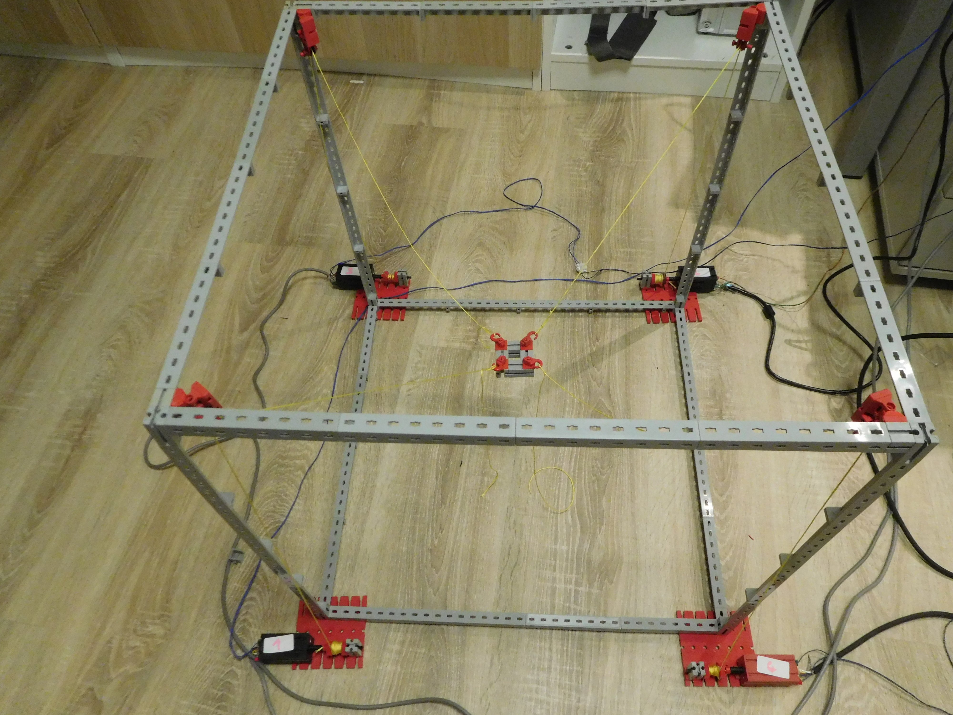

Hallo,

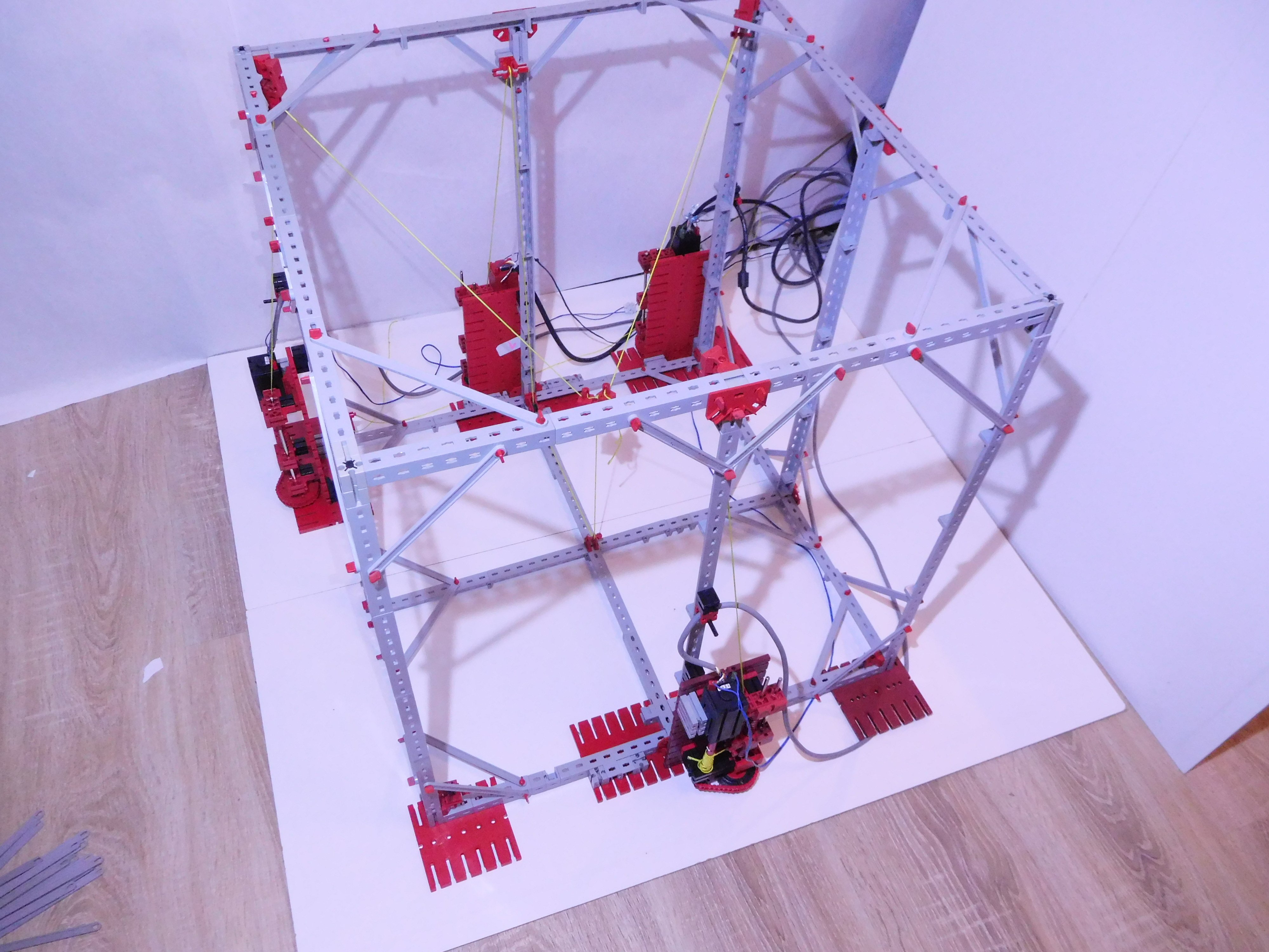

schon länger schwebt ( :lol: ) mir vor, einen Seilbot aus ft zu bauen.
Es sind gar nicht viele Teile nötig. Der größte Batzen: 4 Encoder-Motoren.
Seilroboter mit 4 Seilen

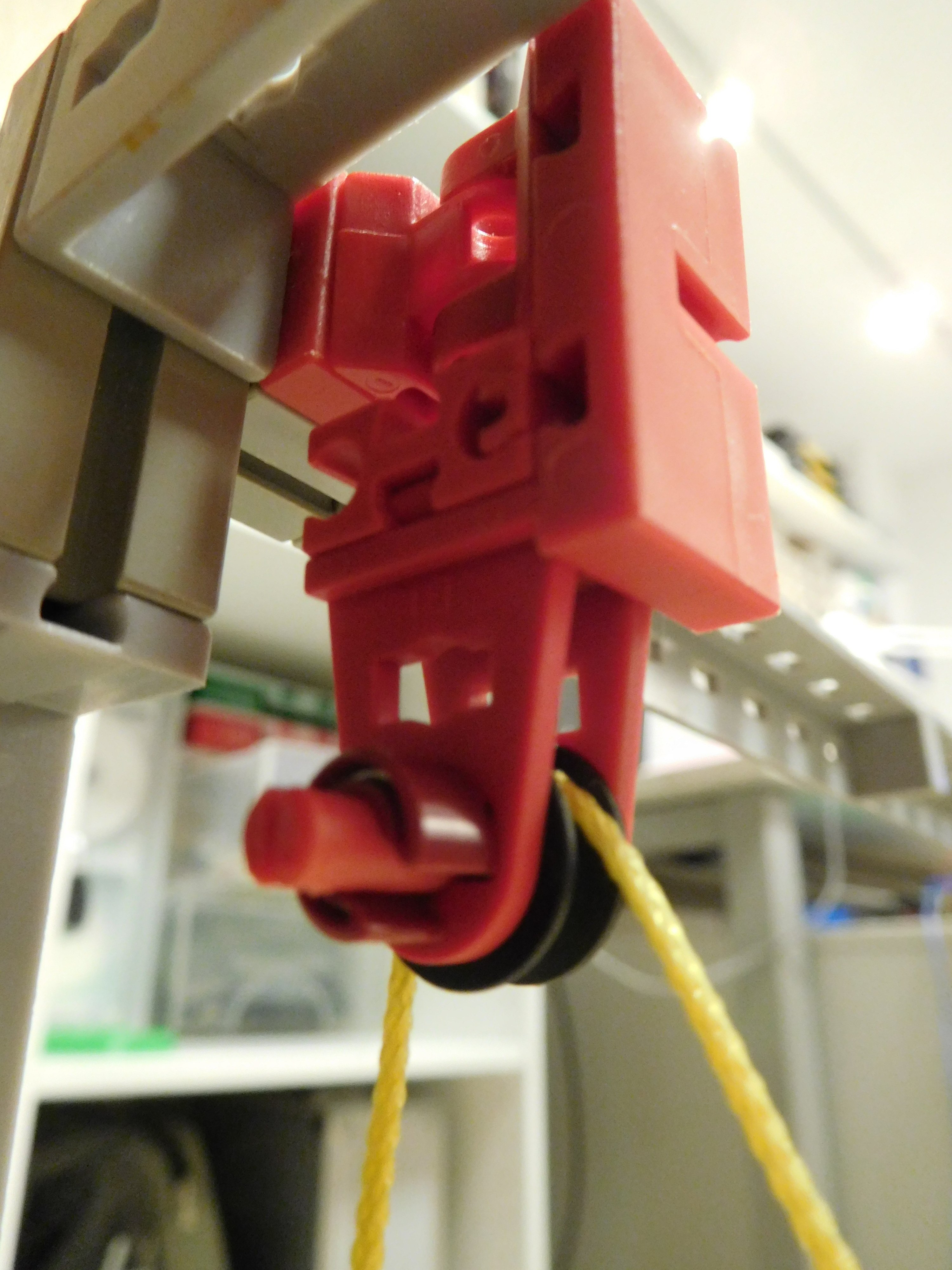

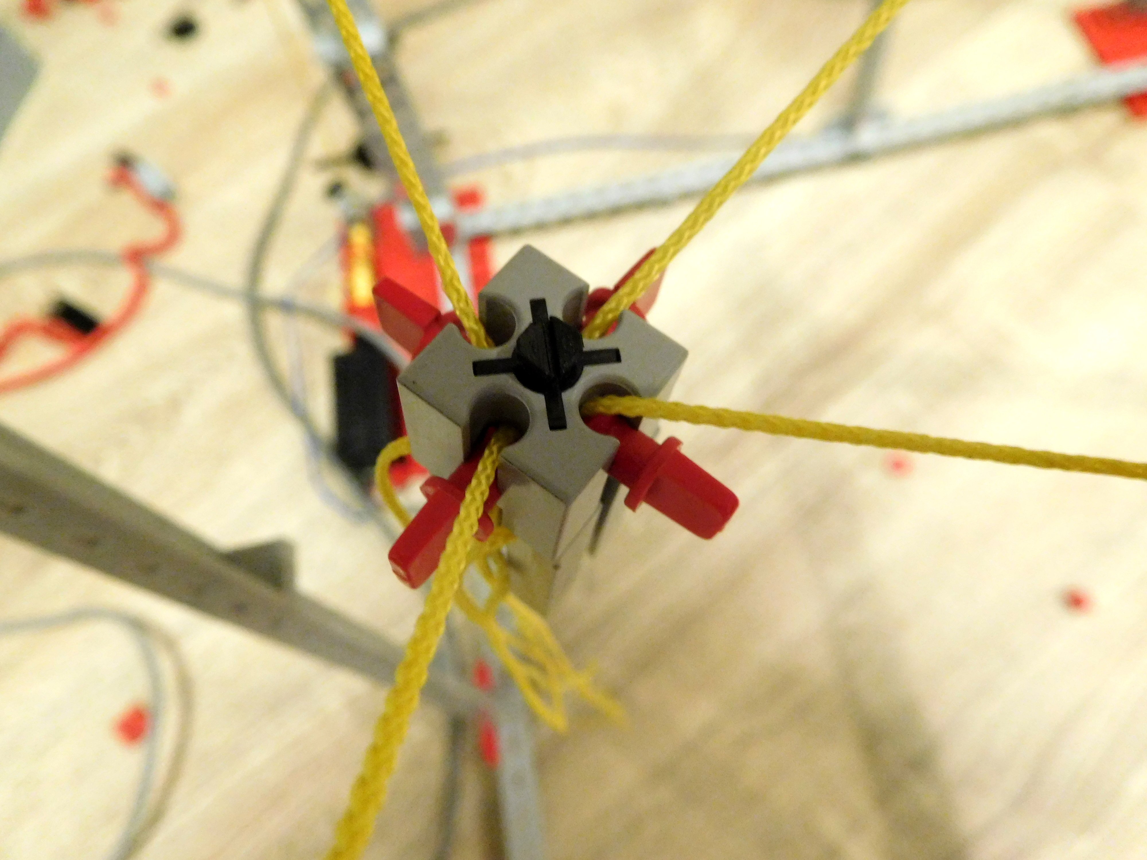

Umlenkrolle
Umlenkrolle

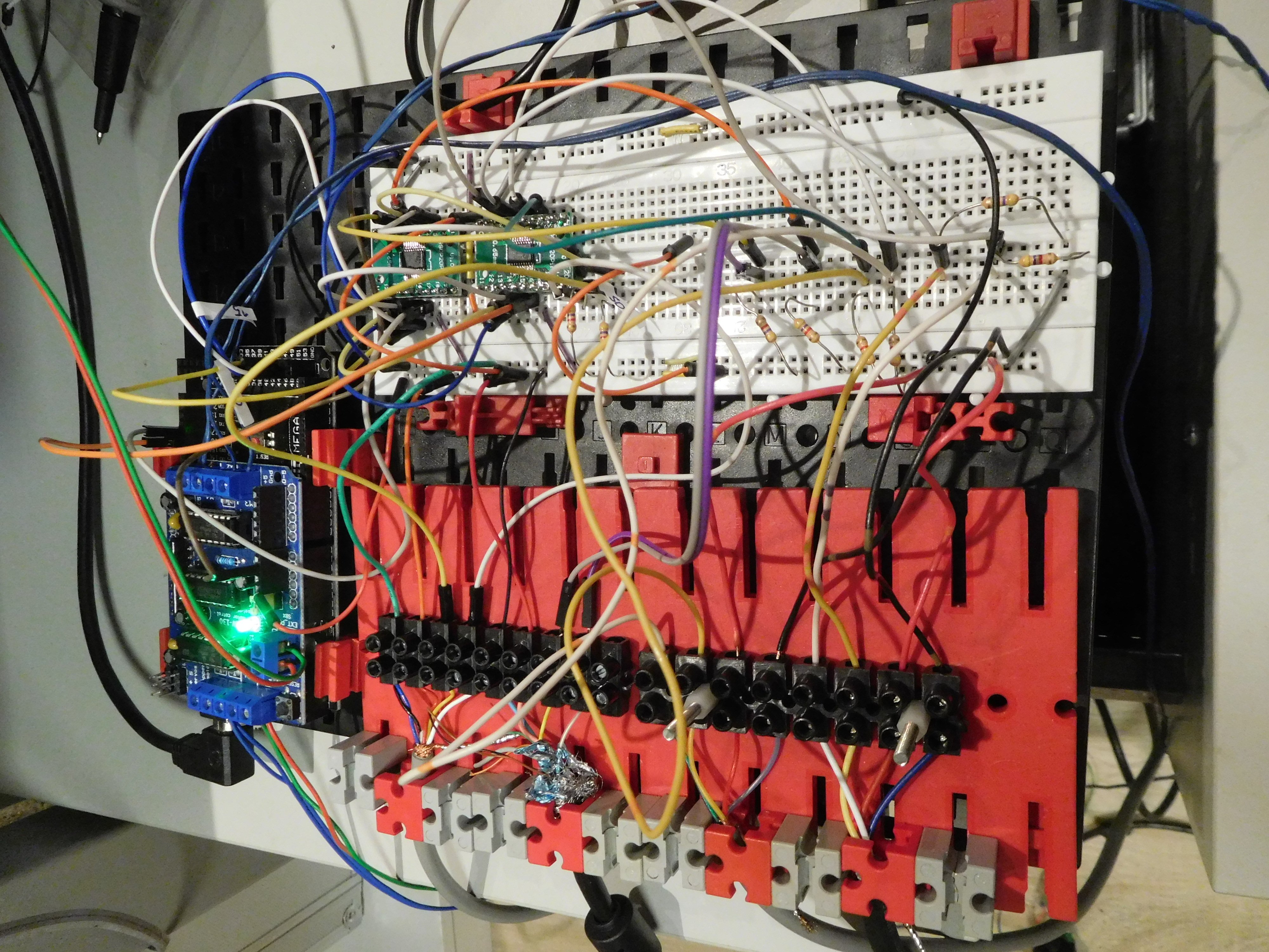

Elektronik mit Zähler und Motor-Shield
Auf jeden Fall lassen sich damit sehr große Modelle mit relativ geringem Aufwand bauen.
Die Motoren habe ich mit Quadratur-Ausgängen modifiziert.
Die Steuerung übernimmt ein Arduino-Mega mit Motor-Shield.
Gezählt wird der Bequemlichkeit halber mit ic-MD. (der Mega müsste die 4 Quadraturencoder softwaremäßig locker auswerten können)
Für die Antriebe wären jetzt Kreuzgewindespindeln nett. Oder man treibt mit den Seilen direkt einen Encoder.
Ein Endeffektor mit Greifer wäre auch nett.
Schau' mer mal.
Grüße
Florian

Senkrecht rauf und runter klappt gut. Aber wenn ich zur Seite gehe, kippt die Plattform: wird außen nach oben gezogen.
Ich habe schon die Seilrollen durch dünne Achsen ersetzt. Aber ich verstehe den Effekt noch nicht.
Eigentlich sollte die Kinematik mit Pythagoras beschreibbar sein. Ist es aber nicht.
Was sein könnte:
- unterschiedlich dichte Wicklungen: Am Rand wirkt mehr Gewicht und die Wicklung ist dichter. Dann wird pro Umdrehung mehr Seil aufgewickelt
- Dehnbarkeit des Baumarktseils; unterschiedliche Seilspannungen; Also evtl. doch ein Kevlar-Seil?
- ungenaue Nullposition
- ungeschickter 4-Punkt-Aufbau: Tetraeder-Struktur wäre vermutlich besser
Ideen:
- Antrieb mittels Andruckrolle wie beim Cassettenrekorder
- Seilspannungsmessung und evtl. Regelung
Grüße
Florian

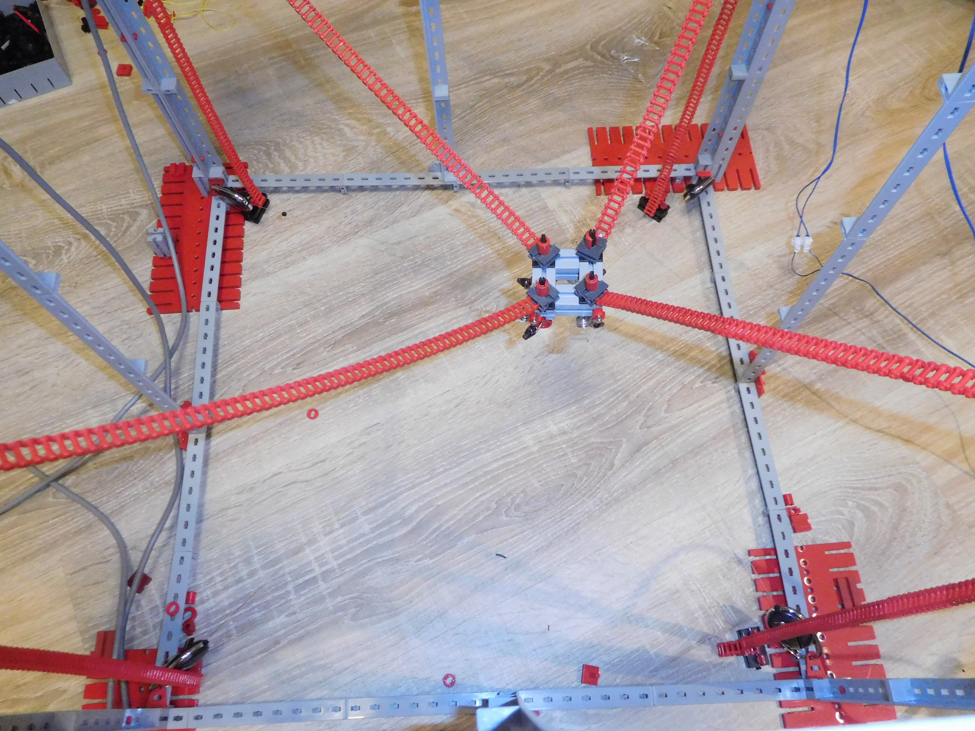

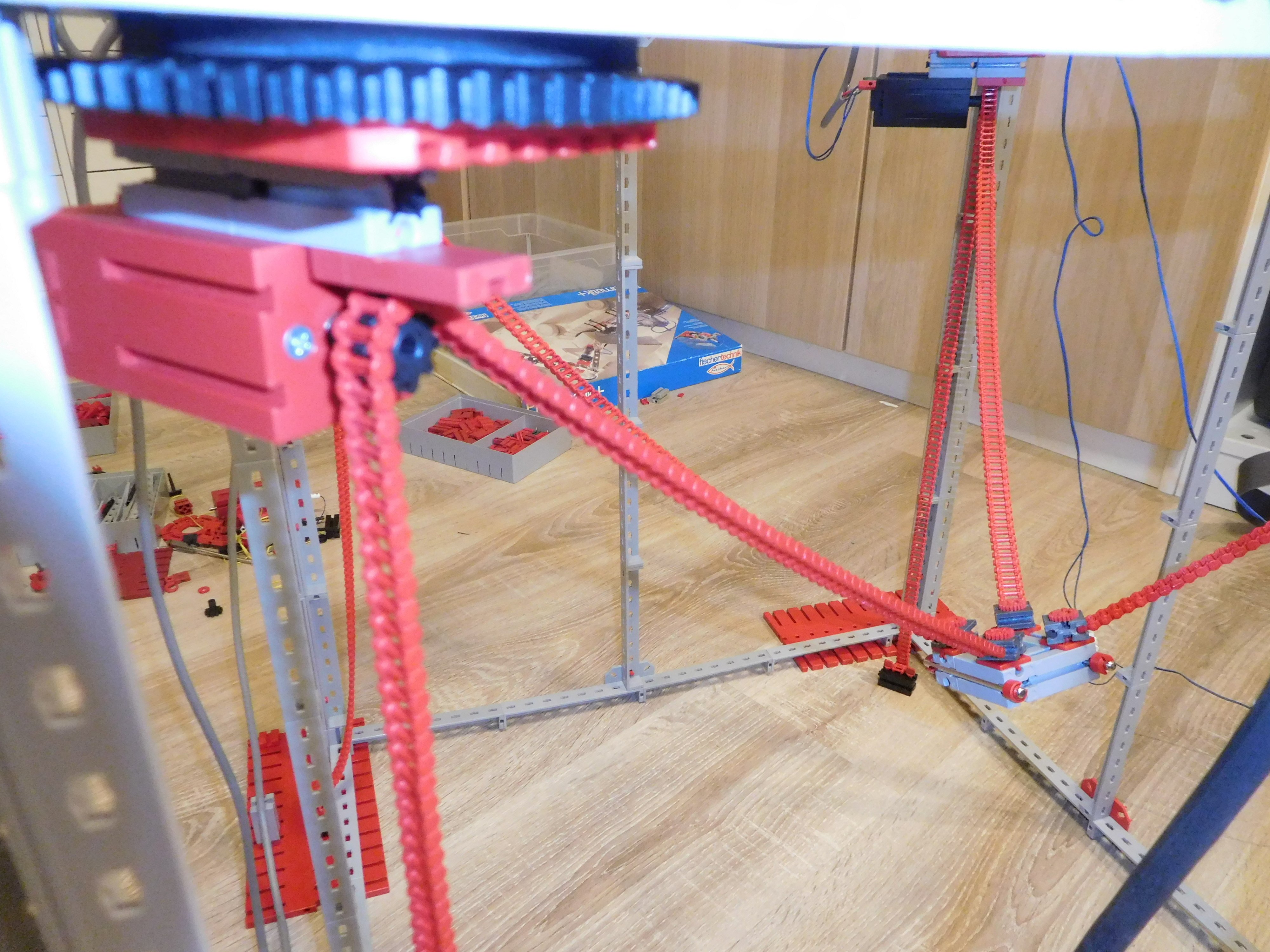

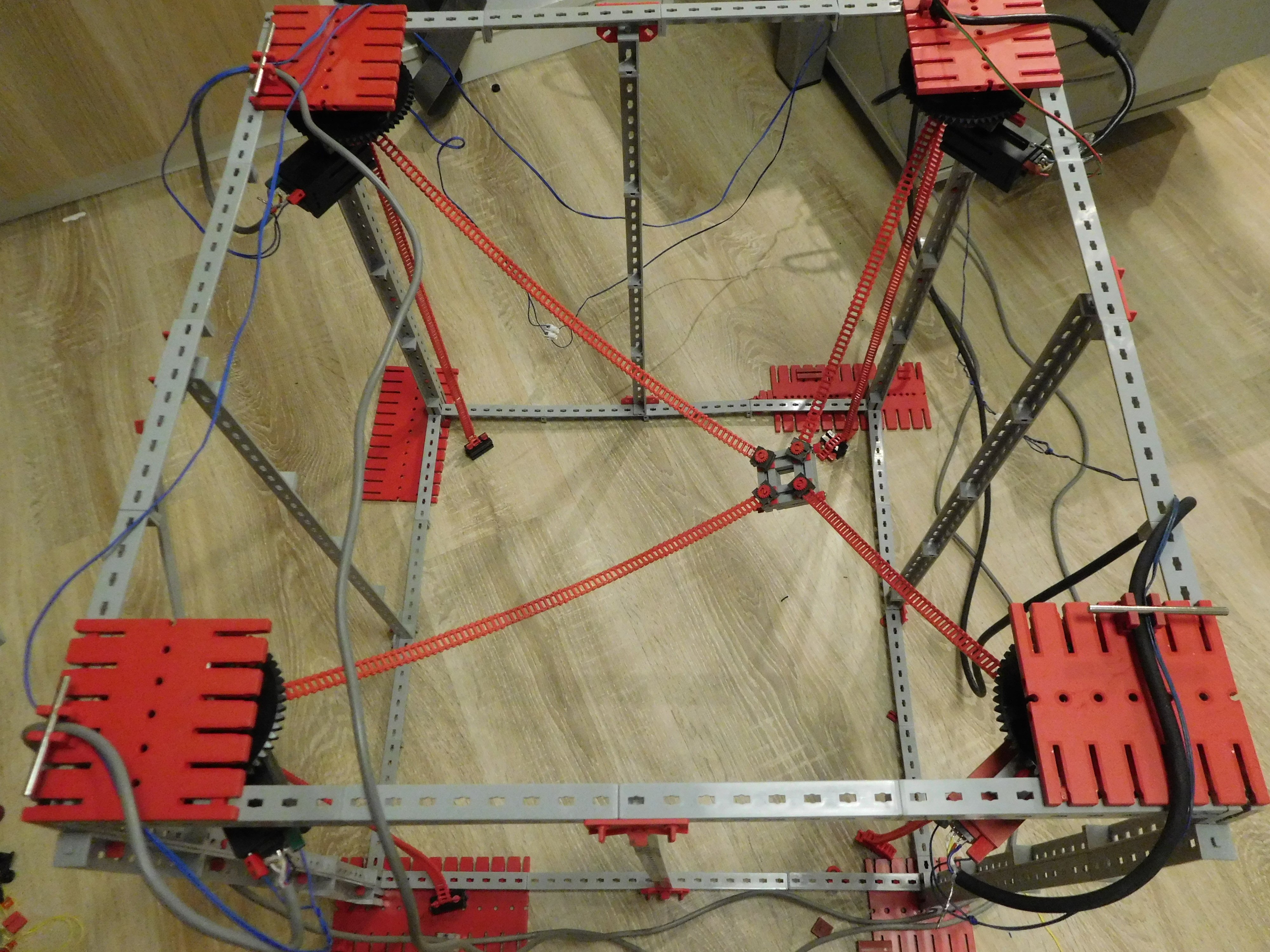

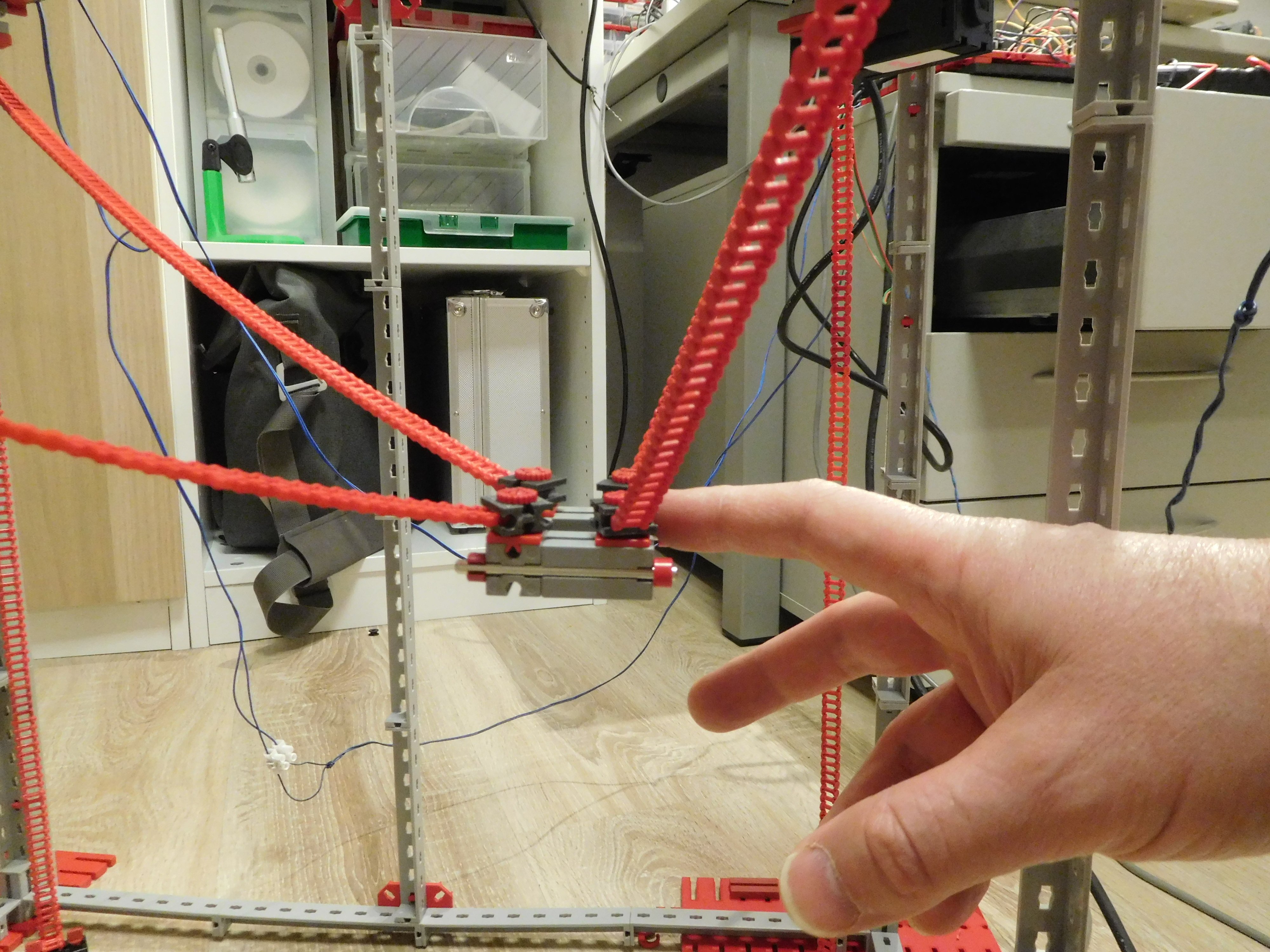

Zunächst dachte ich, dass das Schiefhängen bei nicht zentrierter Position durch ungenaue Wicklung hervorgerufen wird. Daher habe ich die Seile versuchsweise durch Ketten ersetzt. Aber der Effekt ist nach wie vor da:
Schieflage mit der Hand ausgeglichen
Die schiefe Hängung hier deutlich zu sehen:
Schiefe Hängung
Schiefe Hängung
Wenn man die Plattform mit der Hand in die Horizontale kippt, sind die Seile/Ketten gespannt
Seilbot mit Ketten
Seilbot mit Ketten
Es liegt also ein Freiheitsgrad vor, was (im nachhinein) einleuchtend ist.
D.h. diese Aufhängung an 4 Punkten ist nicht optimal. Evtl. könnte man die Schieflage kompensieren aber man hat dann trotzdem ein instabiles System.

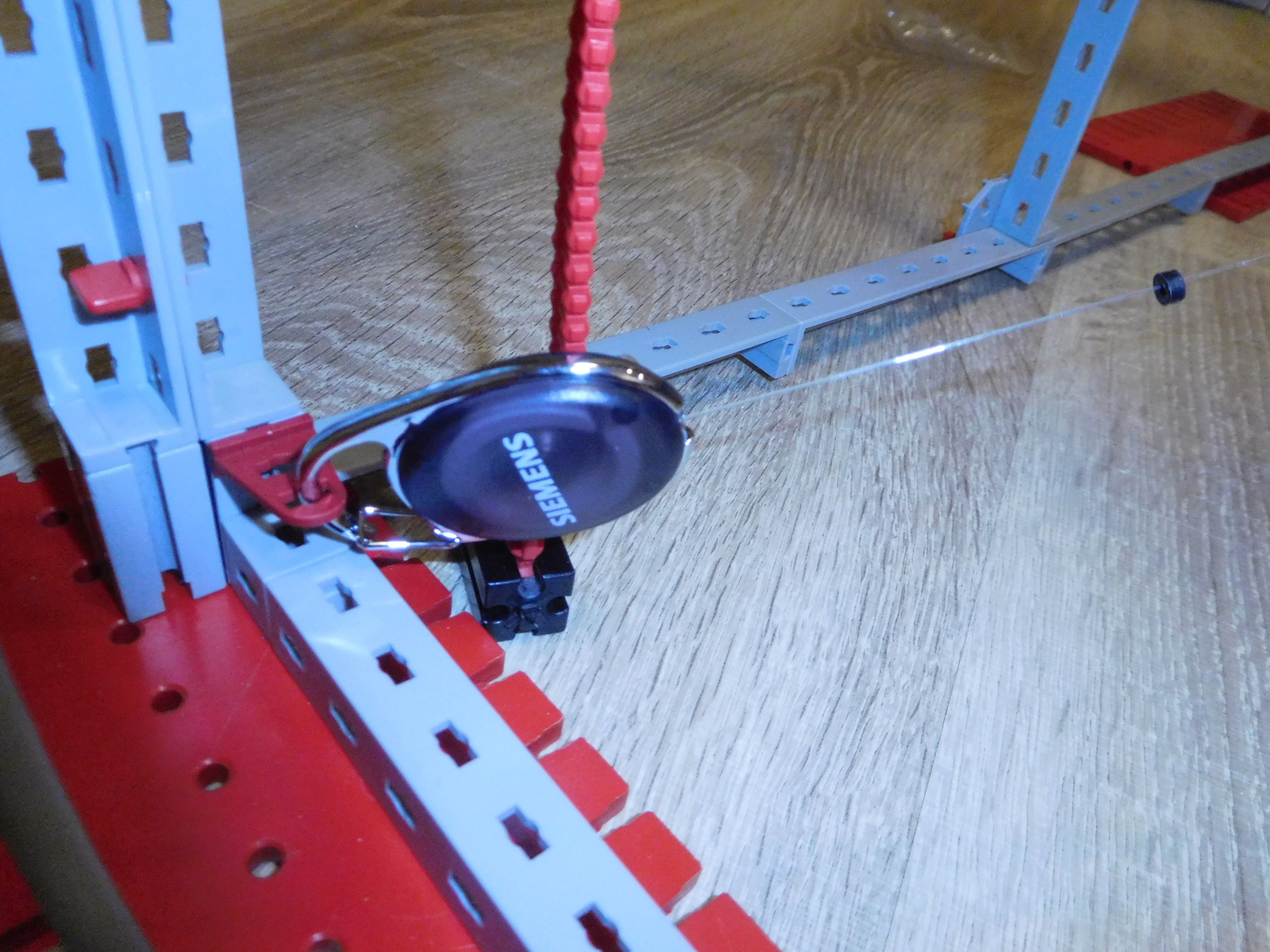

Durch Einsatz von Ausweis-Rollos konnte ich die Kippung deutlich vermindern und auch die Plattform besser stabilisieren.
Eine weitere Idee ist es, die Ausweis-Rollos so zu modifizieren, dass man einen Encoder dran bauen kann. Damit hätte man eine Längenmessung.
Ein Nachteil dieser Rollos ist, dass sie im ausgezogenen Zustand eine recht hohe mechanische Spannung erzeugen, Also evtl. doch besser: Seil + Umlenkrollen + Gewicht.

Wenn die Plattform punktförmig ist, entfällt der Freiheitsgrad. In Realität fällt der Kipp-Effekt kleiner aus, wenn man die Plattform kleiner macht. Ausprobiert mit:

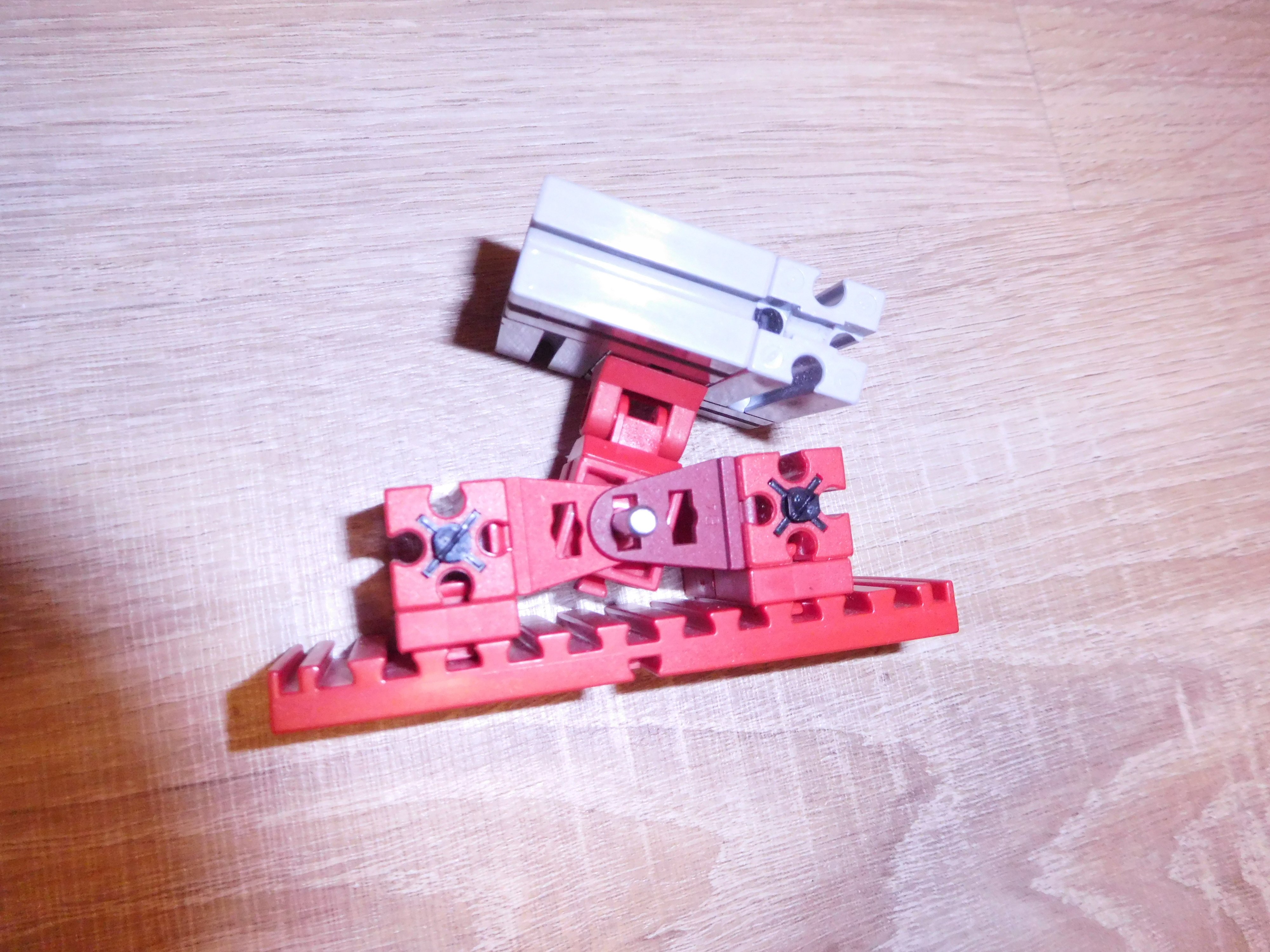

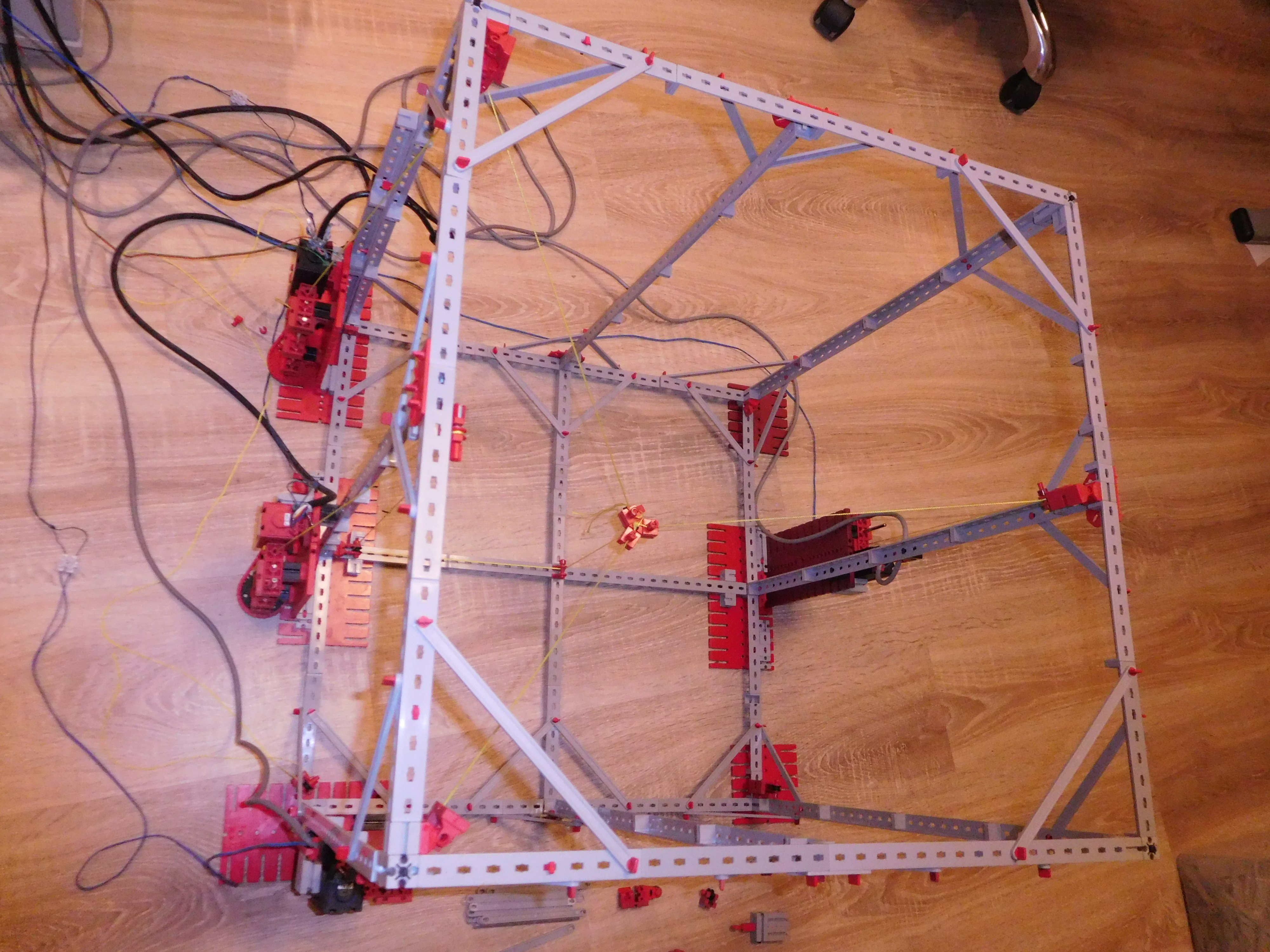

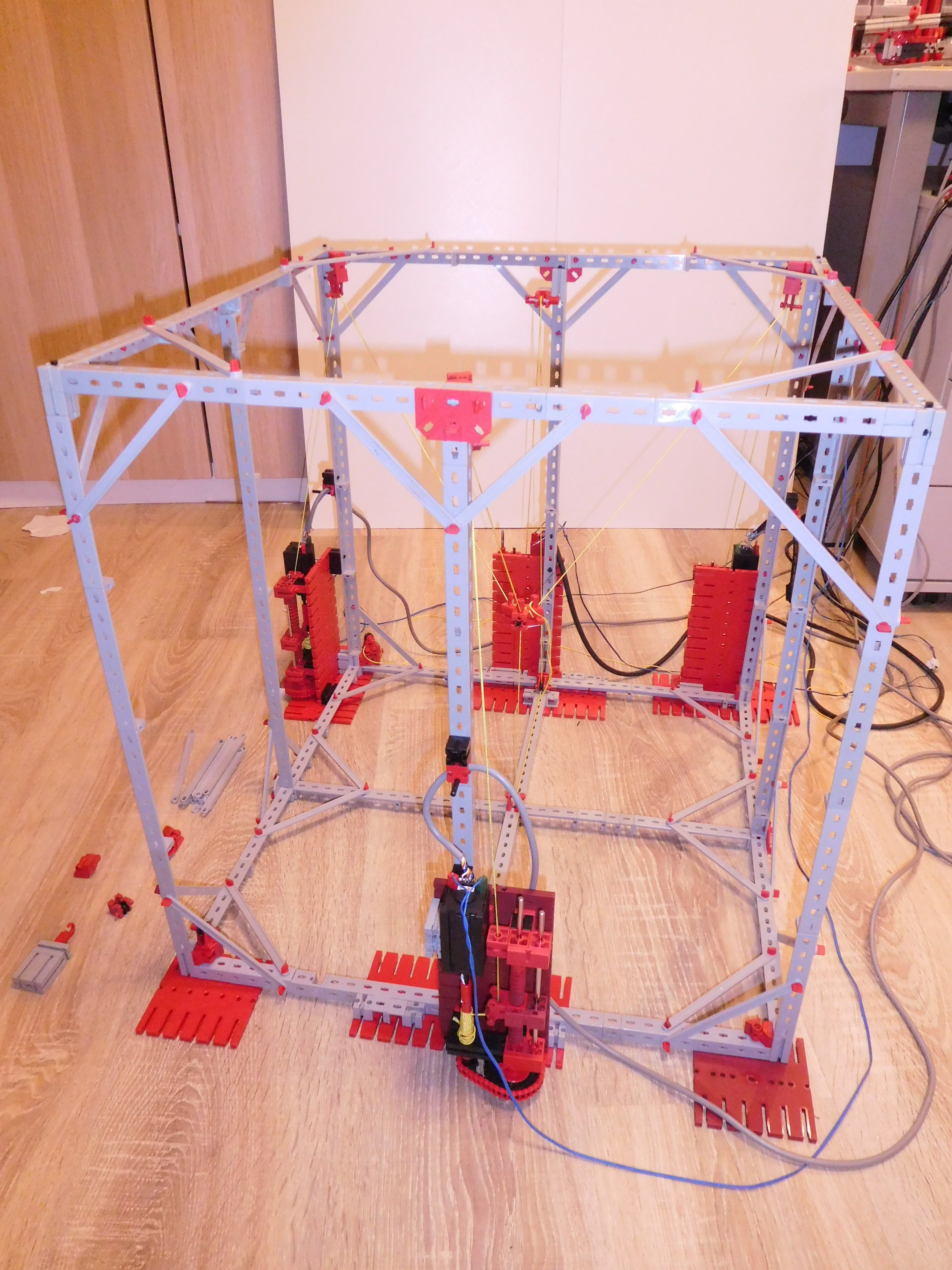

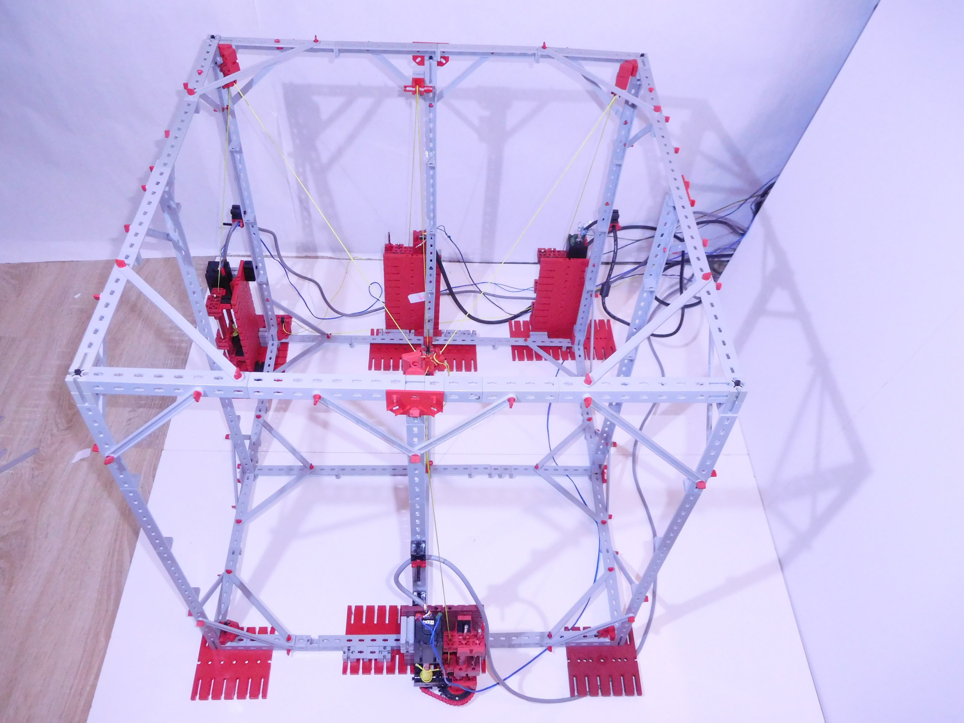

Beitrag von atzensepp » 02 Apr 2024, 22:28
Die Schräglage der Plattform kann durch diese kardanische Ausgleichsplattform erfolgen.

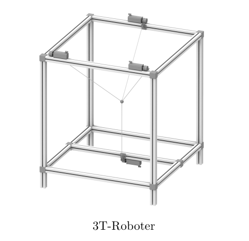

Ich probiere gerade eine alternative Windenanordung (aus der Dissertation " Präzise Regelung kinematisch vollständig bestimmter
Seilroboter" von Marcis Hamann):
Das ist das aktuelle Modell:
Im Wesentlichen folgende Änderungen zum vorigen Modell:
- geänderte Motoranordnung
- Verstrebung des Rahmens
- Alle Winden mit Seilführung
ToDo's:
- Synchronfahrt der Motoren (Geschwindigkeitsanpassung)
- Referenzfahrt, Eichung und Positionsmessung
- Kinematik: Berücksichtigung des Rollendurchmessers
- Joystick-Steuerung
- Animationsprogramme (Kreisfahrt)
Eventuell auch noch:
- Kraftmessung der Seilkräfte
- Kevlar-Fäden
- Lagesensor
- Endschalter (Verdrahtungswahnsinn :-()
- "nützlicher" End-Effektor: z.B. Greifer
PS: ja, die Bilder sind mal wieder zu dunkel. Muss ich die Lampe rausholen. Aber tür die Details der Winde wird's noch ein ft-designer-Modell geben. Und das Gerüst ist eigentlich ausreichend erkennbar.
