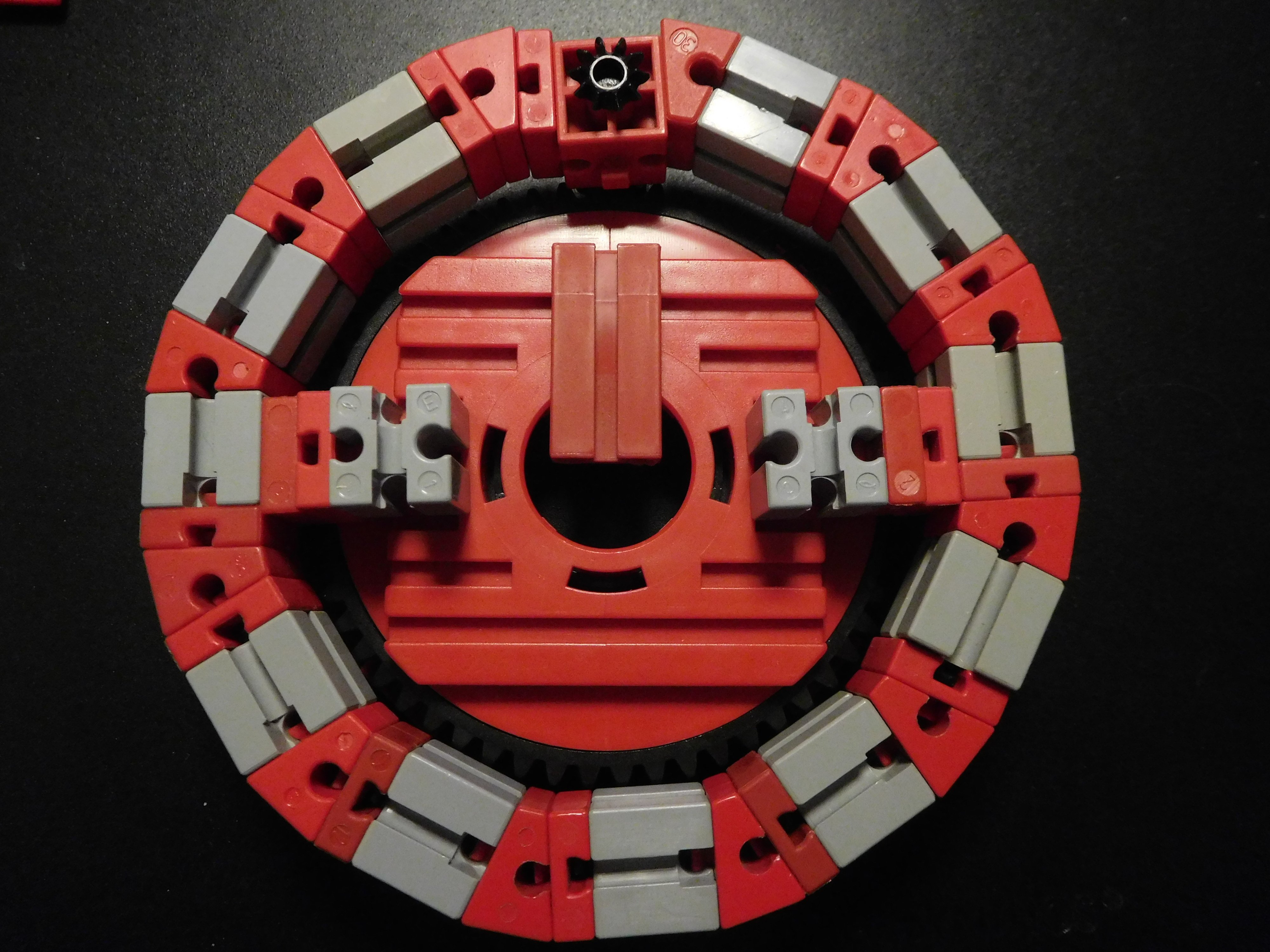

Hallo Jan,
das ist ein interessantes Teil. Man bräuchte einen Drehkranz mit Innenantrieb (oblique).
Auf die Schnelle ist mir das eingefallen:
Leider ist der Encodermotor dafür etwas klobig. Entweder druckt man sich einen größeren Zahnkranz (https://www.thingiverse.com/thing:551631 oder https://www.thingiverse.com/thing:4336232) oder versucht es mit einem kleineren Motor und
Deinem kompakten Encoder.
PS. Die Farben passen in etwa :D

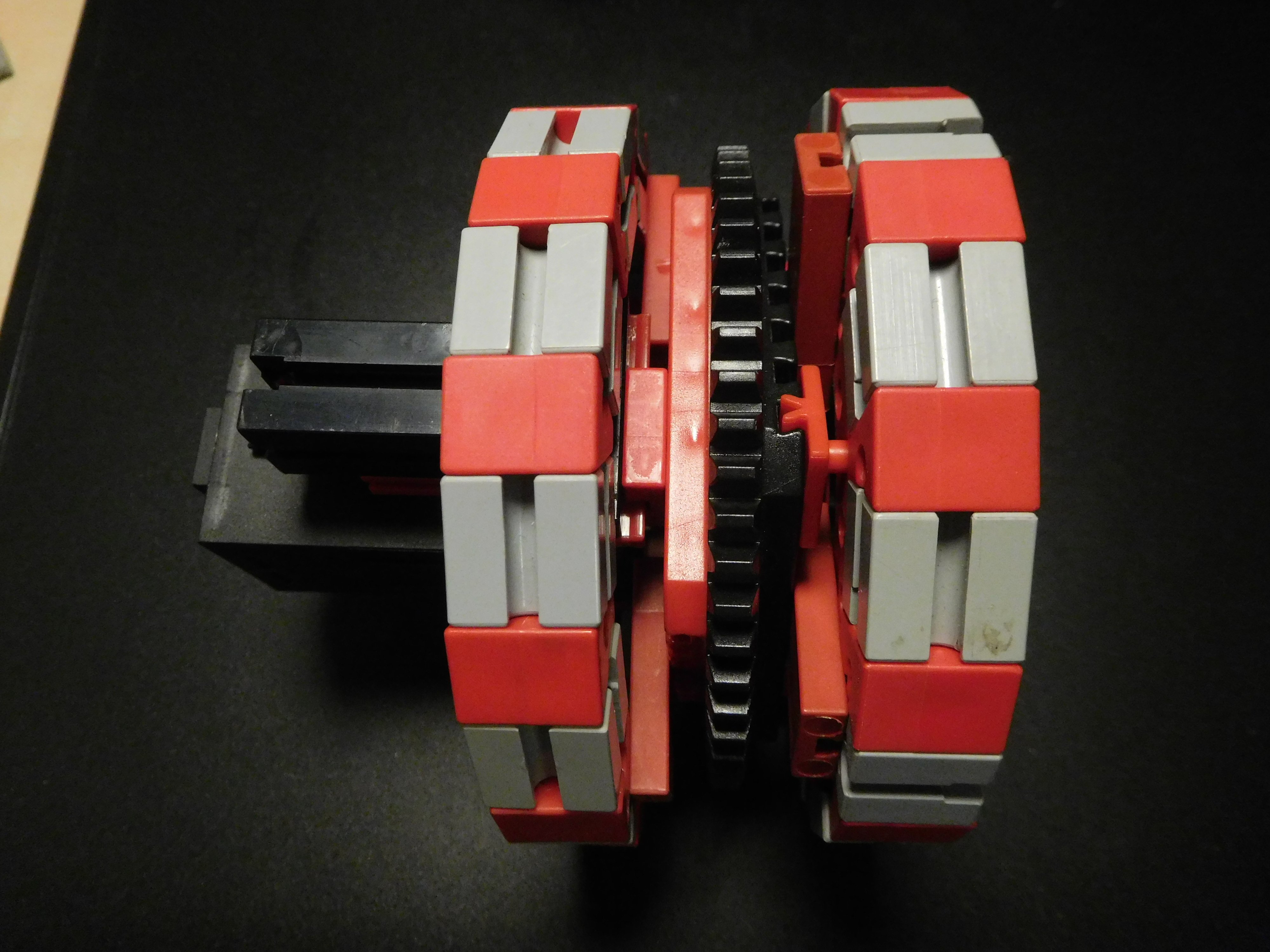

Statt am Innenzahnrad anzubauen, kann man das auch am Zahnkranz tun.
Nur mal als Idee :
Wenn man Vollringe ausbildet, wird das allerdings recht schwer.
Also entweder mit Statikteilen füllen oder nur an 4 Punkten befestigen.

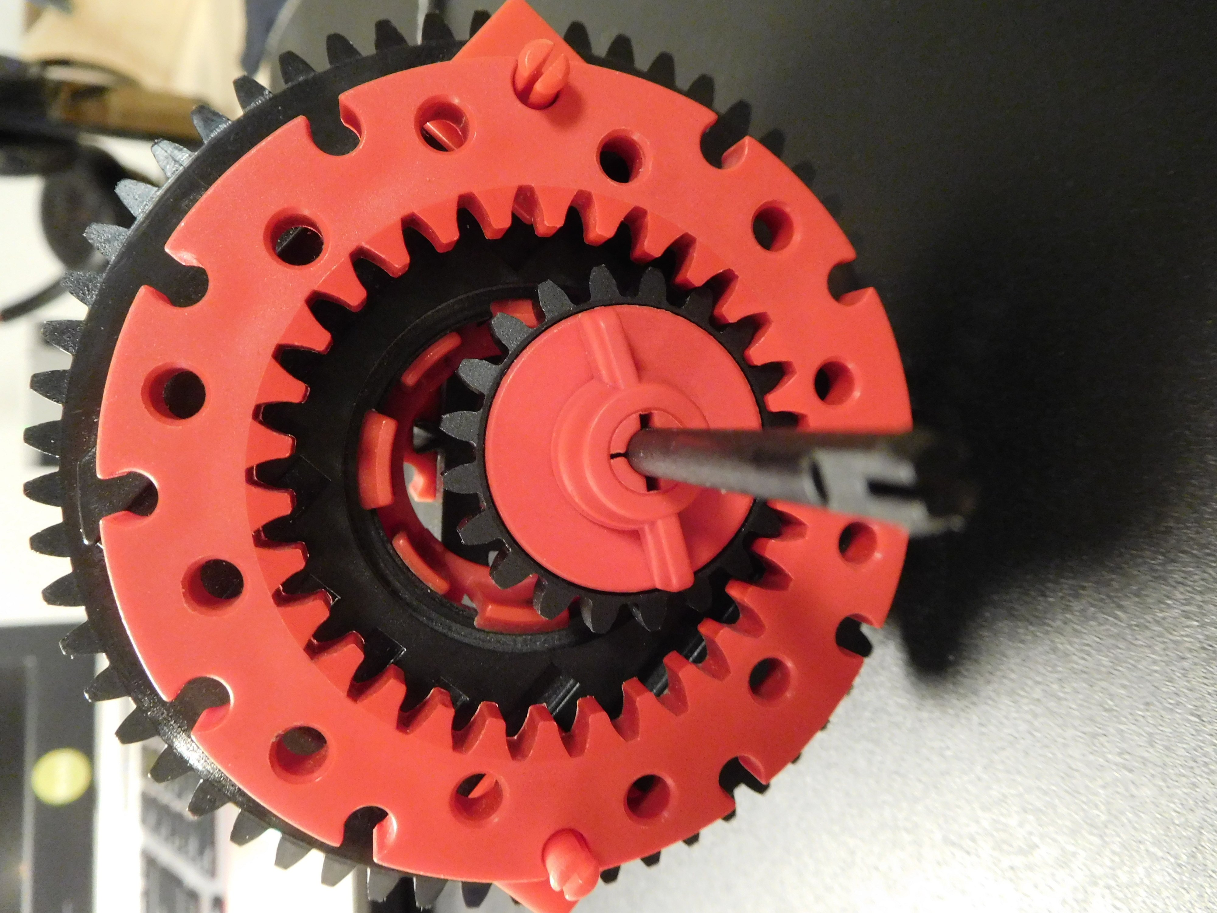

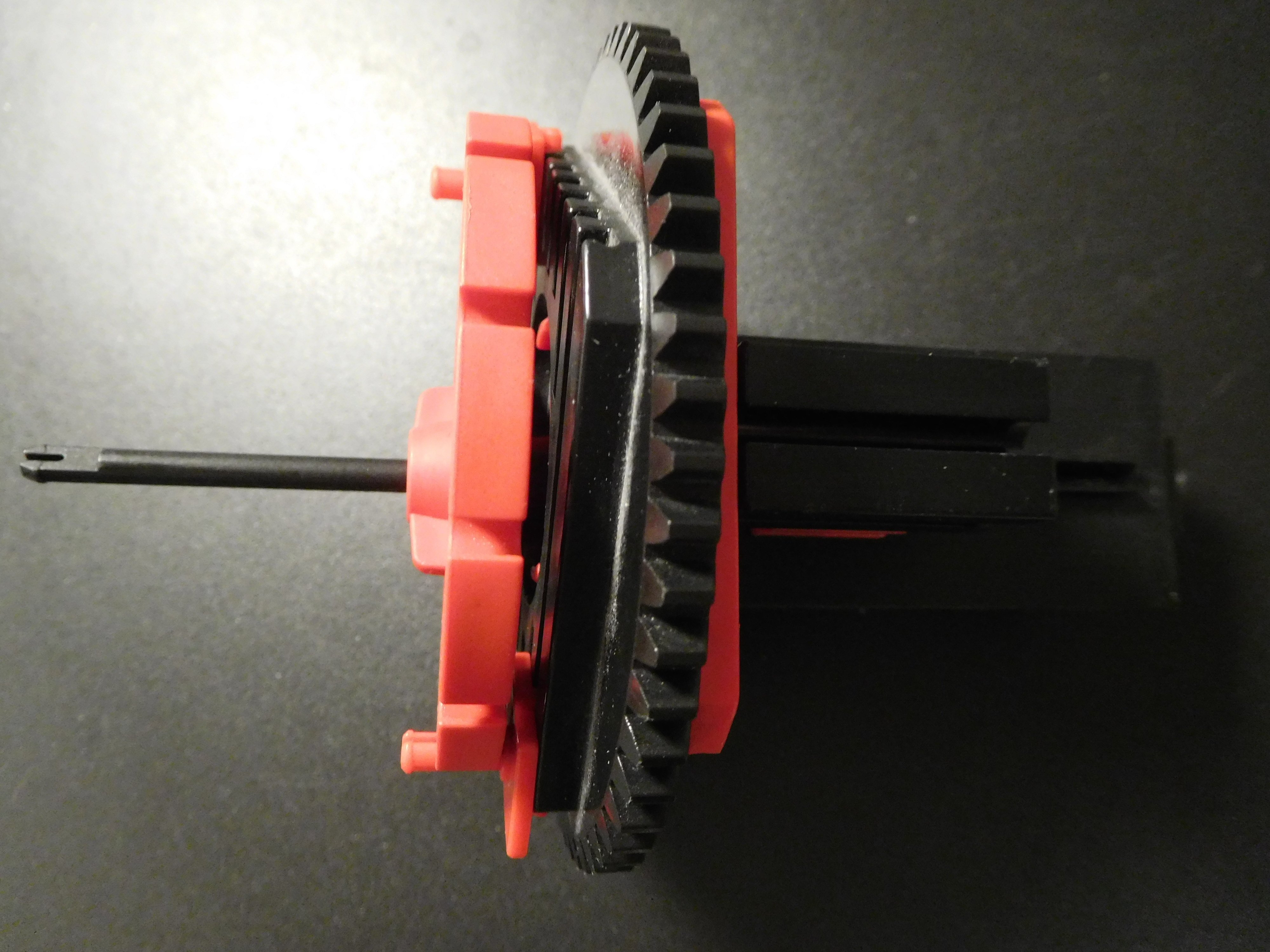

Ein andere Idee ist, den Antrieb über das Außenzahnrad des Drehkranzes zu bewerkstelligen:
Ob man das stabil hinbekommt ist fraglich.
Encodermotor , den man auf den roten Nutbaustein schieben kann, muss mit langsamer Drehrate gefahren werden.

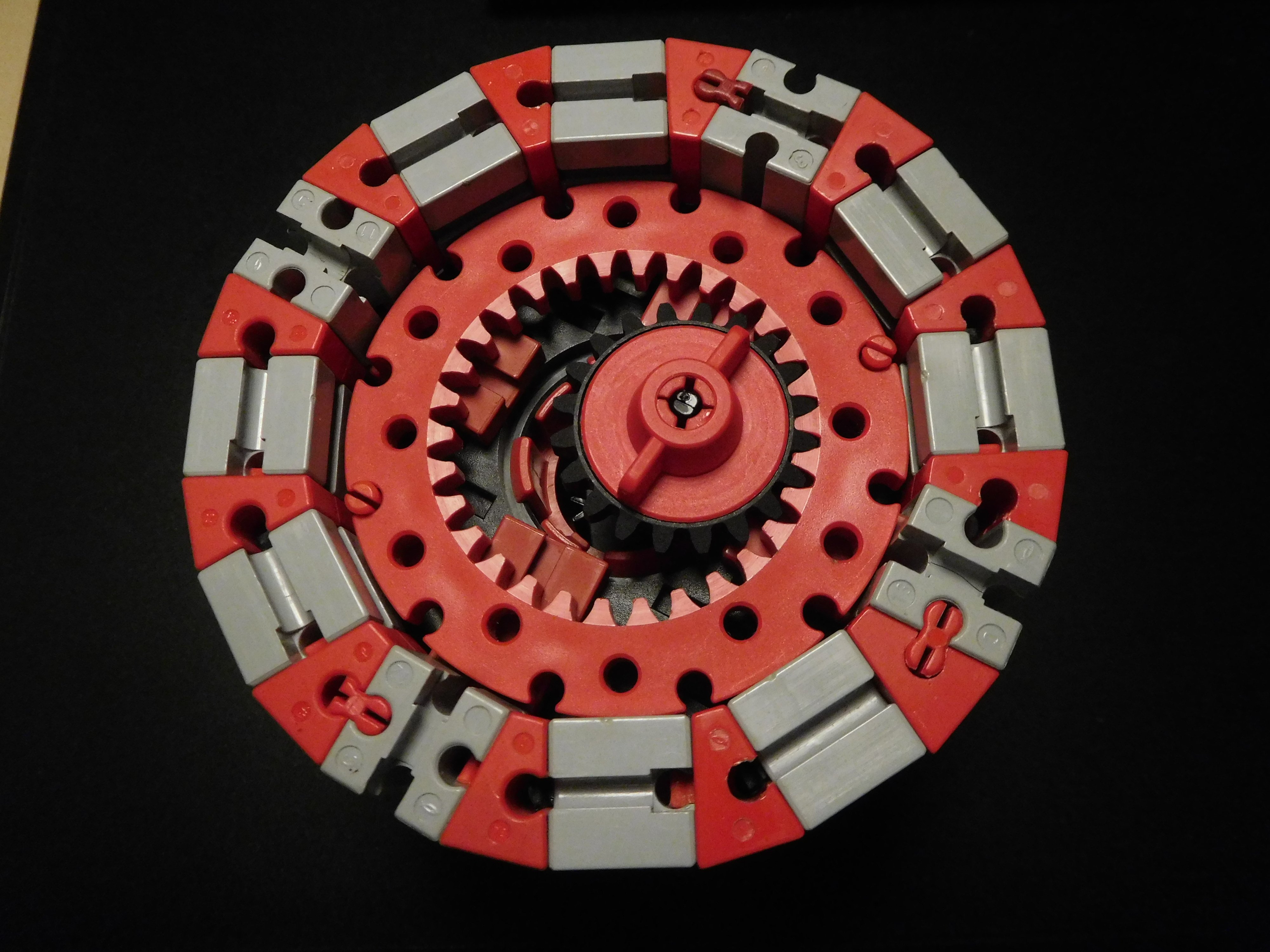

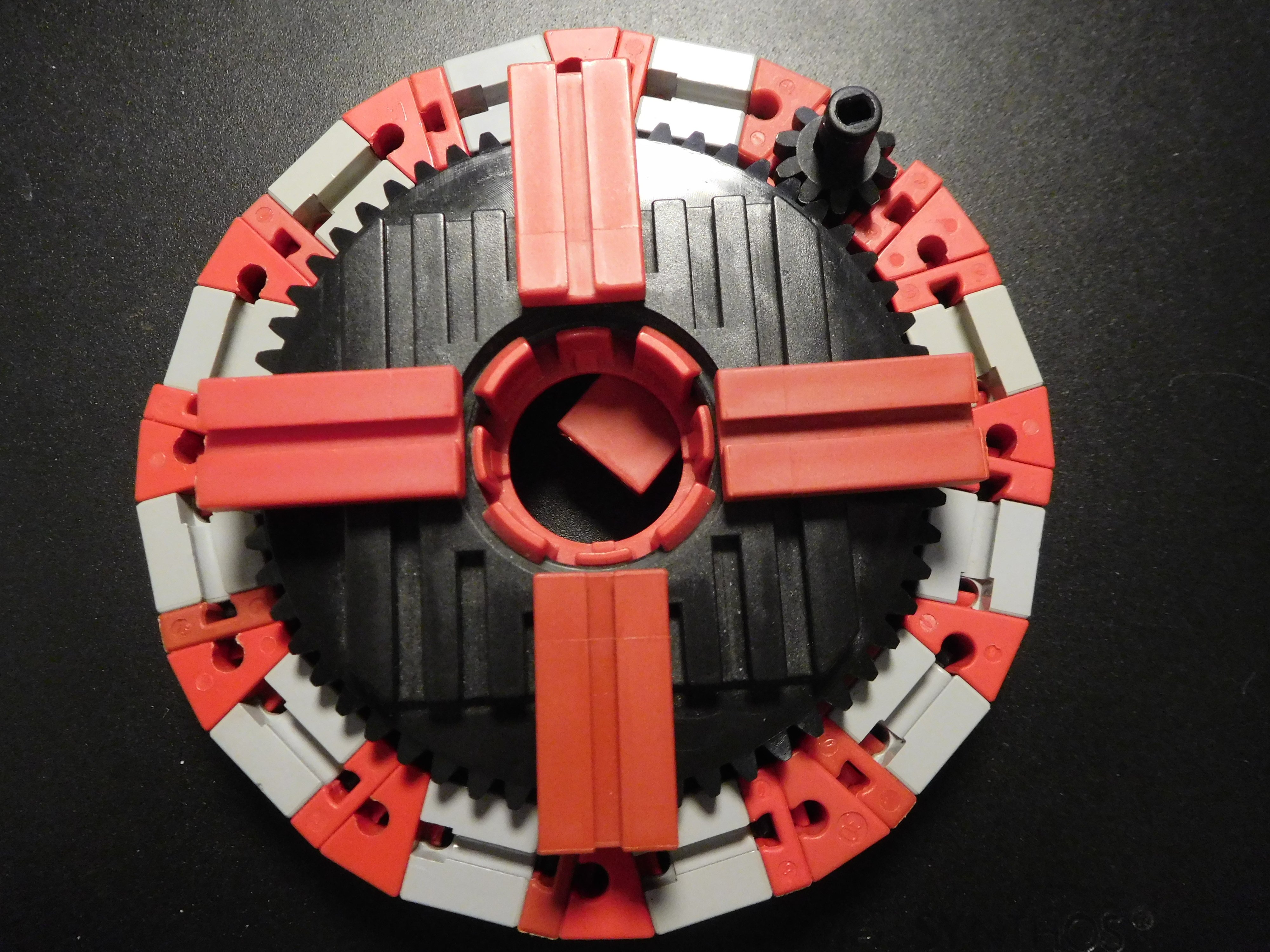

Hallo...
Ich hab mir das Video ein paar mal angeschaut.
Ich hab dann mal angefangen das nachzubauen, bin aber letzlich auf eine andere Lösung gekommen.
Ist mehr normale ft-Bauweise geworden, also "nur" mit den Drehkränzen.
Dabei ist mir aufgefallen, das es im Video nicht ganz passend ist.
Teilweise stimmen die Winkel nicht. Die Kameraposition verschleiert das etwas. Man meint es ist gerade, ist es aber nicht.
Auch an der Wand ist es nicht bündig.
Bei ersten fischertechnik Modell, hab ich es mit 30°-60°-30° probiert.
Das führt aber nicht ganz zu den erwarteten Ergebnissen.
Dann hab ich das Modell auf 45°-90°-45°. Das scheint mir der bessere Ansatz zu sein.
Ich werde noch mal ein weiteres 90° Stück einbauen. Dann muss ich aber einen zweiten Controller einsetzen.
Mal schaun ob ich das Ganze noch schön zum "laufen" bekomme.
