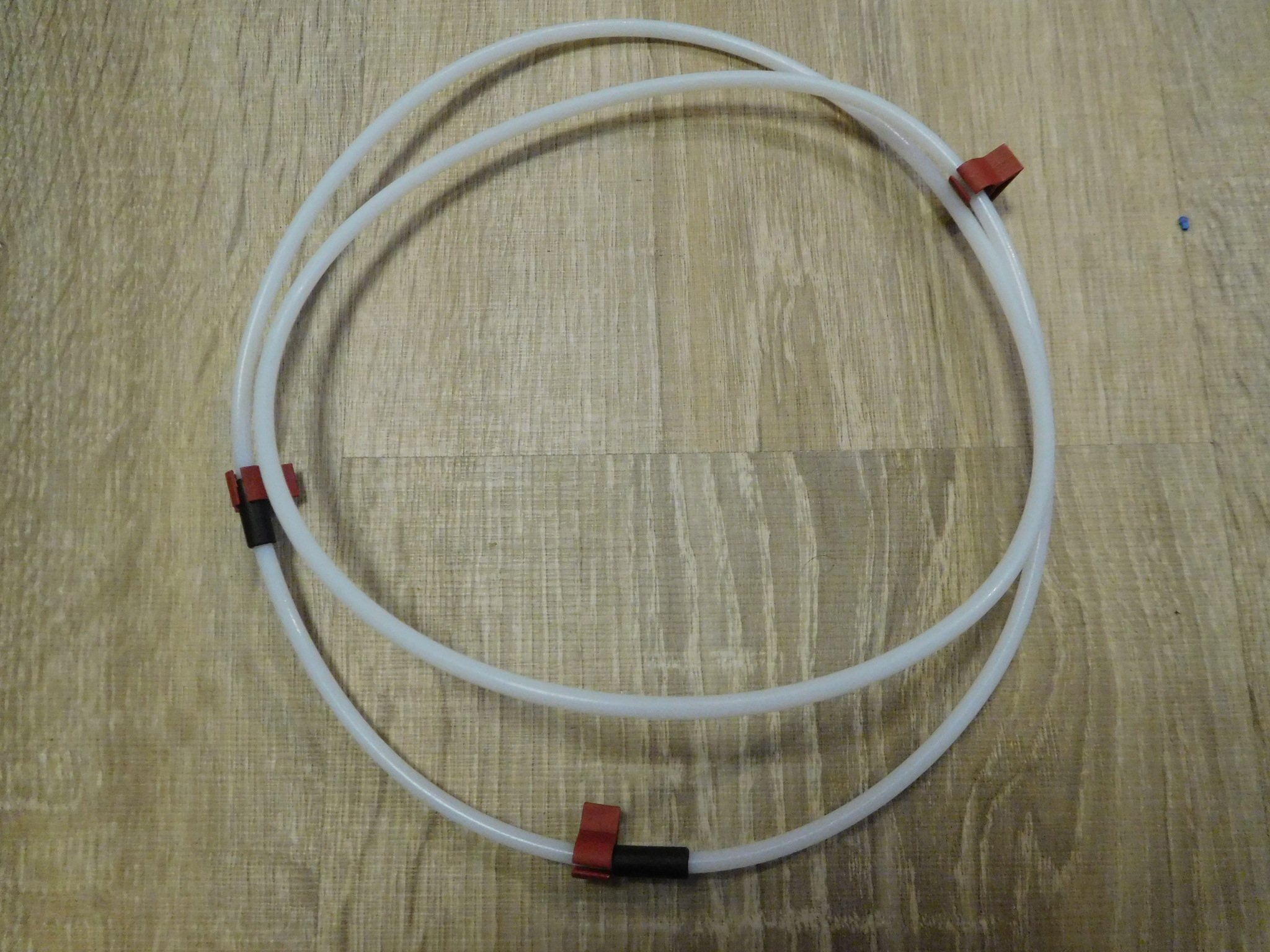

Ich frage mich , ob man nicht 4mm-Kunststoffschlauch (Teflonschlauch vom 3D-Drucker) als "Schiene" verwenden könnte.
Der Schlauch ist einigermaßen fest. Auf jeden Fall fester als die Flex-Schienen. Mir fehlen leider die Befestigungs-Schellen und ein genügend langer Schlauch.

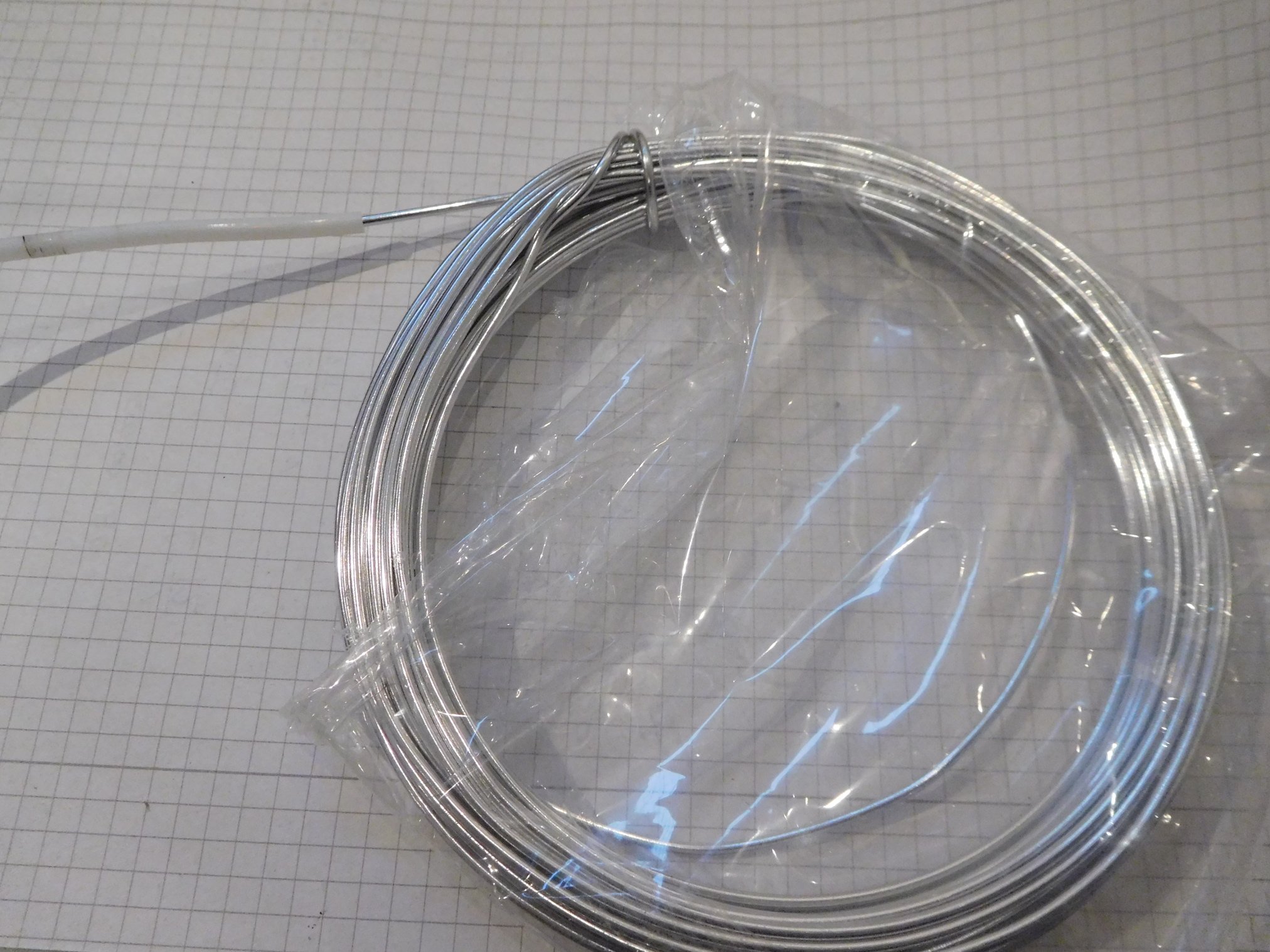

das ist eine super Idee! Damit kann man den "Möbius-Effekt" sehr schön demonstrieren. Statt Markierung kann man auch ein Kettenglied mit Befestigungszapfen nehmen.
Ich habe im Keller noch einen 2mm starken Aluminium-Blumenbindedraht gefunden. Der lässt sich in den 2/4mm-Teflon-Schlauch gut einführen und würde wahrscheinlich eine für ein ft-Modell ausreichende Stabilität sorgen:

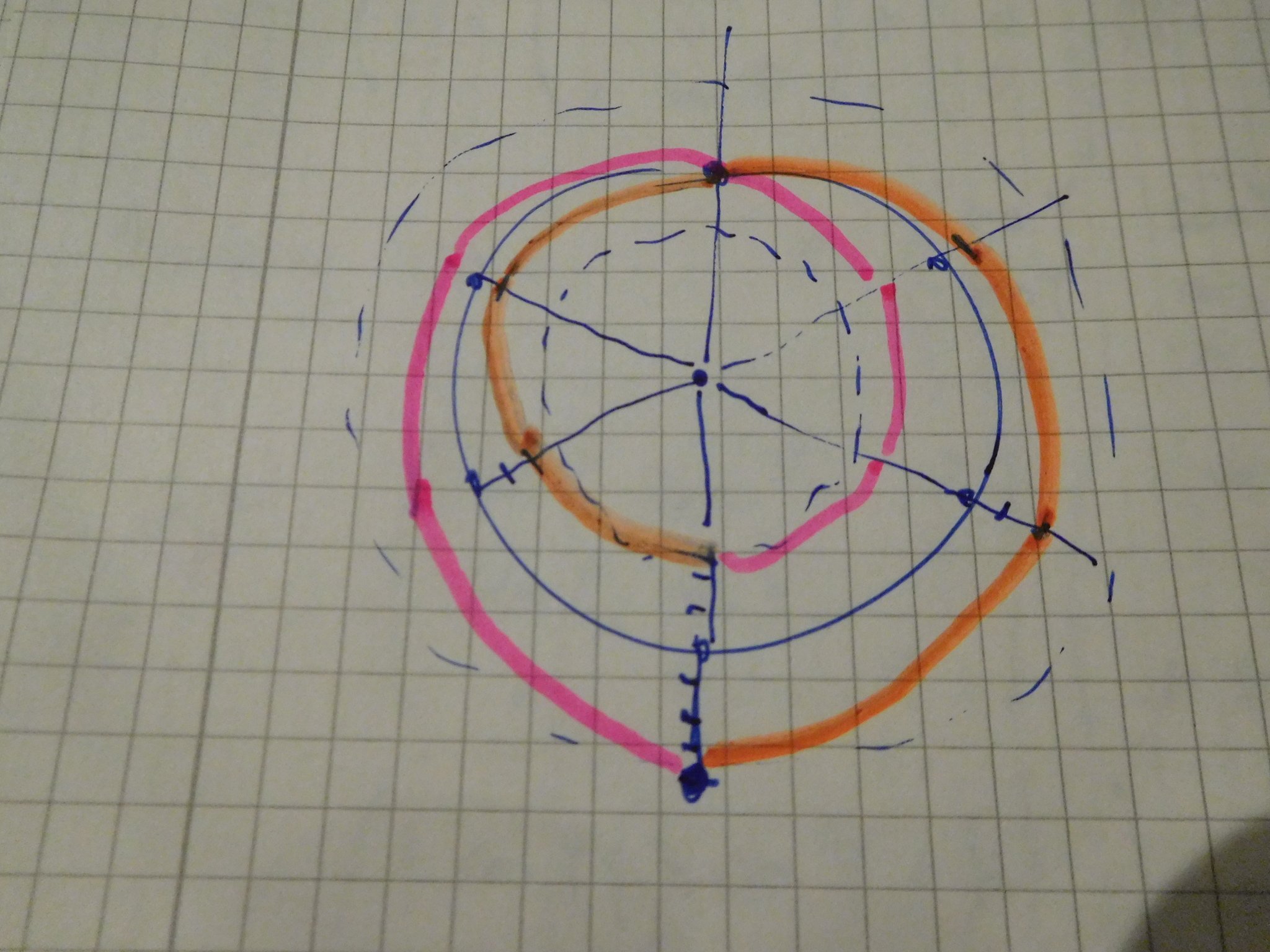

Re: Möbiusbahn
Verfasst: 08 Aug 2023, 14:22
von atzensepp
Hallo Harry,

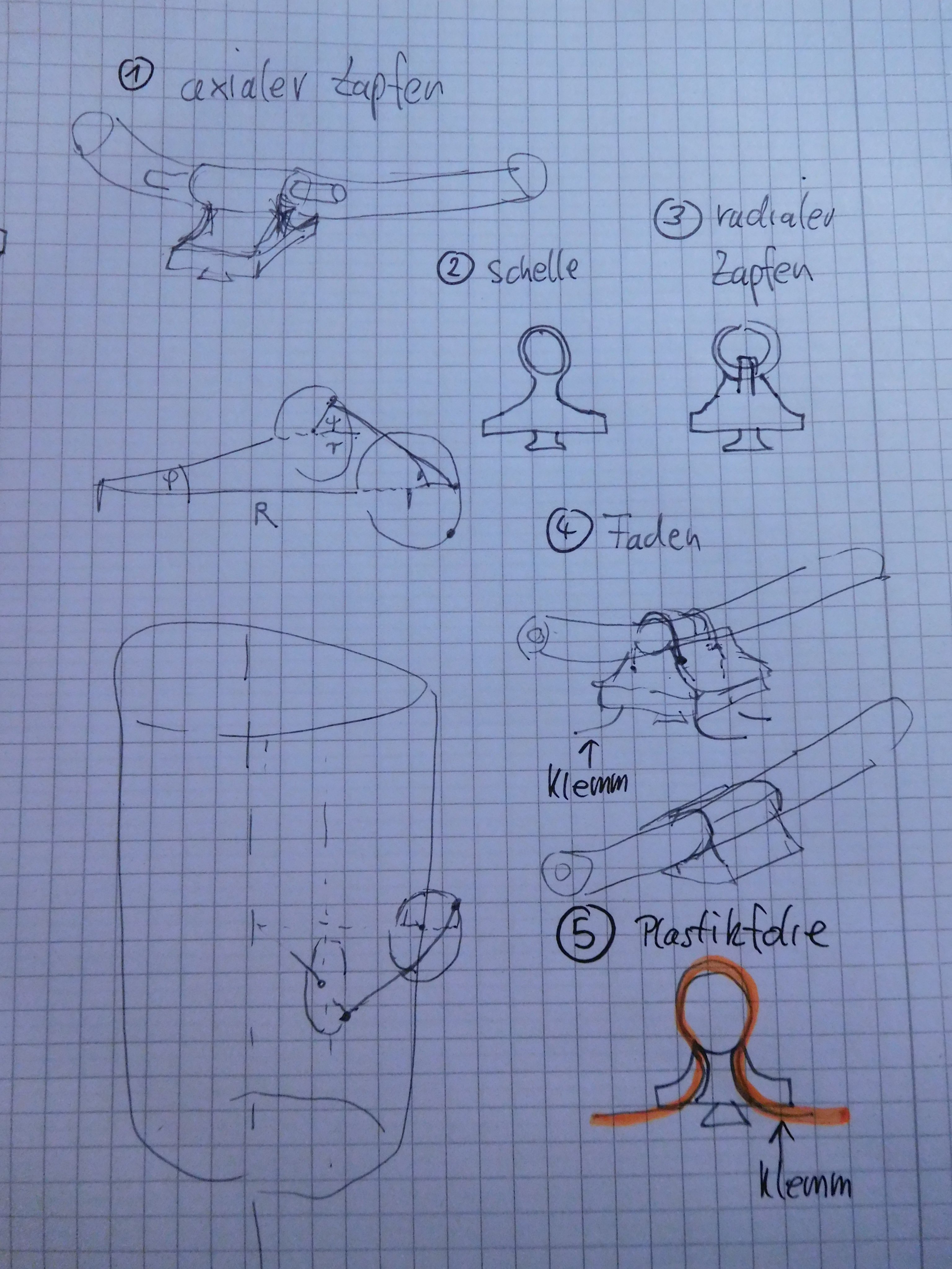

Vielen Dank für die Erläuterung! Ich habe die bestehenden Ideen aufgezeichnet. Dein Vorschlag entspricht Nr. 1. und ist mir sehr symphatisch.
(Mit Loch statt Zapfen wäre es tatsächlich für den 3D-Drucker einfacher und man könnte einen Biegedraht durchführen)
Der Vorteil wäre, dass man alle Teilstücke gleich fertigen und biegen kann. Nachteil ist, dass man den Schlauch in kleine Stücke zerschnippeln muss und die Geometrie dann vorgegeben ist.
Eine Andere Idee wäre es, den Schlauch mittels Fäden (Nr. 4) oder Kunststoff-Folie (Nr. 5) auf eine Lagerrinne zu spannen. Also gewissermaßen eine ultradünne Schelle. Kann sein, dass das mit der Zeit etwas lockert aber das wird ja kein Heavy-Duty-Modell werden.
Vielleicht gibt es noch bessere Einfälle.
Viele Grüße
Florian

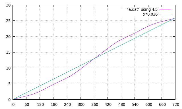

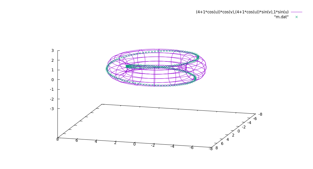

Verfasst: 08 Aug 2023, 16:24
von atzensepp
M.E. müsste man die Bahn so berechnen können mit:
Code: Alles auswählen
      psi= alpha*phi;
      x= cos(phi)*( r*cos(psi)+R);
      y= -sin(phi)*( r*cos(psi)+R);
      z= r*sin(psi);
(phi ist der Laufwinkel der Bahn (Drehung um z-Achse) und psi der Rotations-Winkel auf dem kleinen Kreis im Torus, also gewissermaßen die Orientierung des Wagens)
Für die Möbiusbahn ist alpha=0.5 zu wählen, was dann im Gnuplot so aussieht:
Im FreeCad könnte man entlang dieser Bahn verschiedene Profile extrudieren und damit die Torsion sichtbar machen. Vielleicht mache ich das noch.

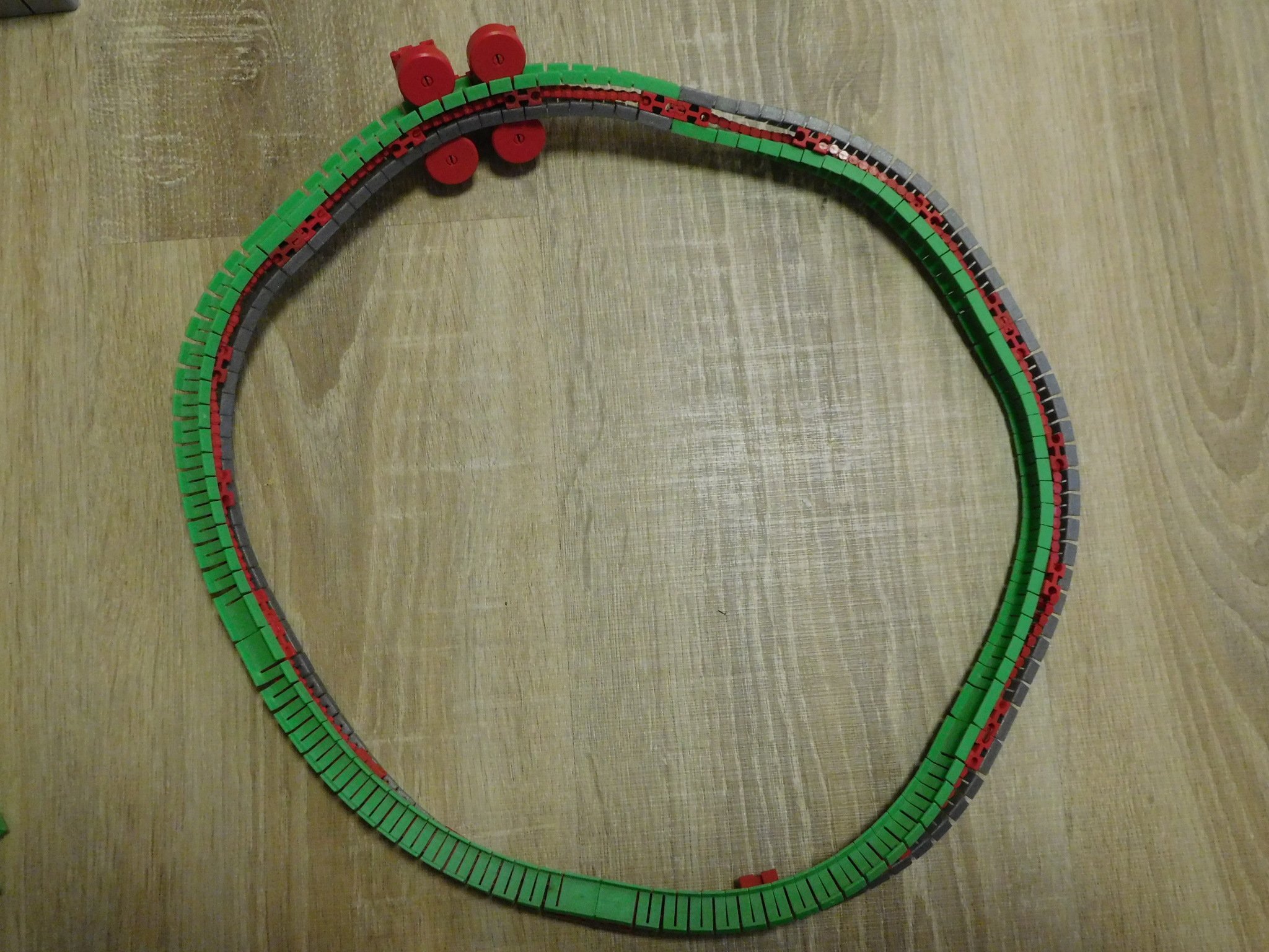

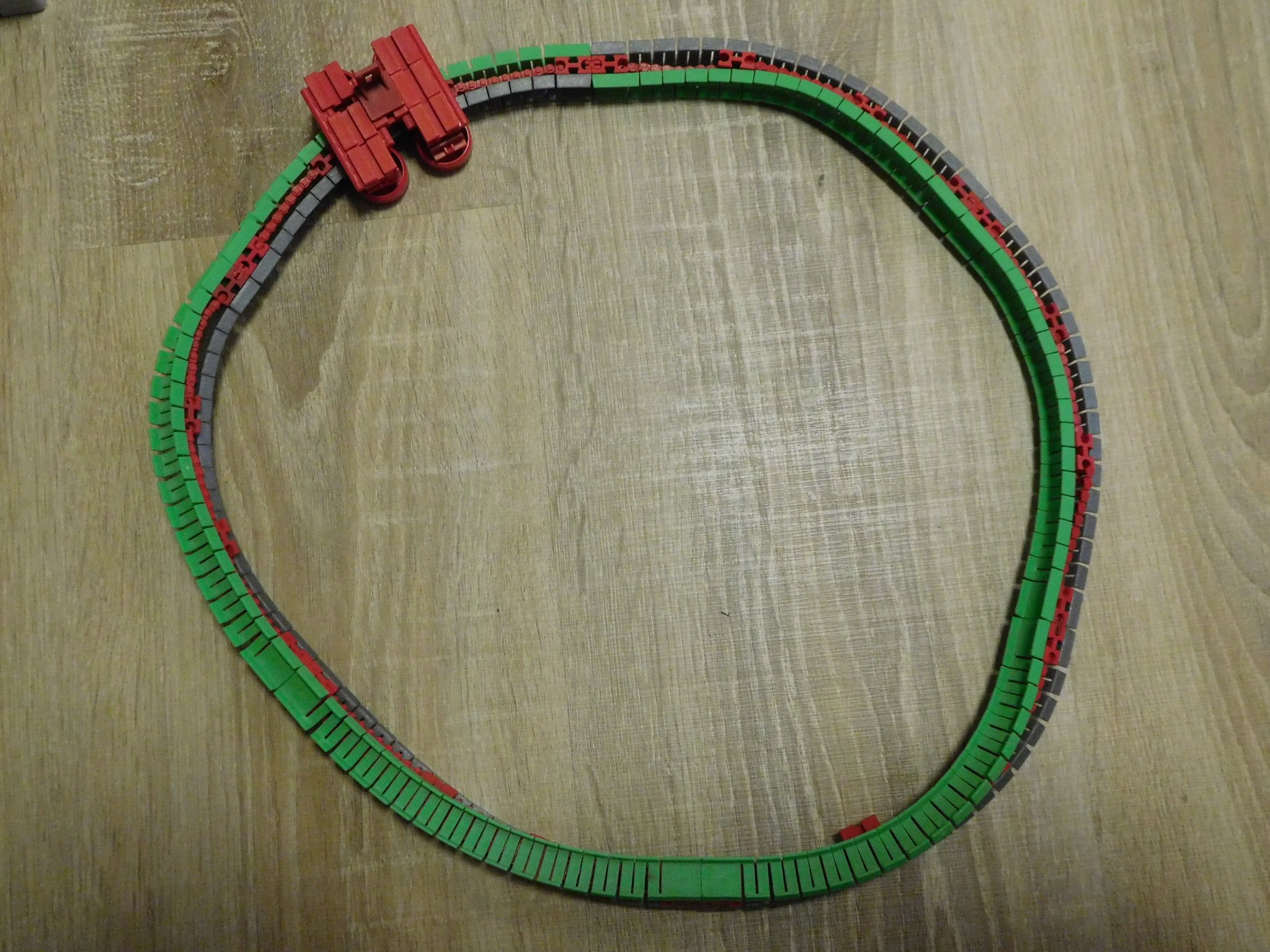

Re: Möbiusbahn
Verfasst: 08 Aug 2023, 20:10
von fishfriend
Hallo...

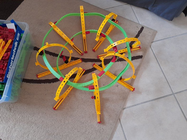

Ich hab mal etwas gebastelt.
Ich hab mal (bisher) 8 Ringe genommen und Flexschienen jew. an die Ringe gemacht. Bei jedem weiteren Ring hab ich die Befestigung um zwei Löcher weiter verdreht.
Im Grunde dachte ich, dass sich die Schienen etwas nur ausgleichen müssen.
Das tun sie aber -nicht-.
Dazu müsste man das Modell auf einer Holplatte fest verschrauben und ziemlich daran "ziehen".
Die Flexschienen sind dazu nicht ganz so willig.
Man muss also die Schiene mit einander verbinden und dann im Grunde mit doppelseitigen Klebeband befestigen.
Das würde gehen, ist aber nicht ft-Like und hält nicht so lange.
Man kann die langen Schienen durch kurze ersetzen und dann auch die Aufhängungen auf die andere Seite setzen um die Länge besser auszugleichen.
Eventuell kann man noch zusätzlich die roten 5x15x30er Bausteine drunterbauen. Die haben ja eine lange Nut und man hat noch mehr Spiel zum ausgleichen.
Das Ganze mit 4mm Messing, Kupfer oder Alu zu machen dürfte leichter zu bauen sein.
Je mehr ich an dem Modell rumfummle desto mehr Wellen kommen da rein.
Man kann es besser bauen. Teile hätte ich dazu, aber gerade keine Zeit.
Mit freundlichen Grüßen
Holger
Edit: Bild
Möbius Schiene Bahn fischertechnik.jpg (131.68 KiB) 19599 mal betrachtet

Deine Idee mit den Statik-Ringen finde ich gut. Ich habe Ringe aus 15-er und 60-Grad-Winkelsteinen versucht.
Aus der gesamten Schienenlänge kann man den großen Radius des Torus abschätzen. Die gesamte Schienenlänge ist ungefähr der doppelte Umfang U des großen Toruskreises (Die Näherung ist umso besser, je größer R im Vergleich zum kleinen Radius r des Torus ist):
2*U = 4*R*pi = N * L
=> R =  N*L/ (4 pi)
Bei einer Flexschienenlänge von L=18.5cm und N=16 ergibt sich 23.5cm als Radius.
Nun ist es leider so, dass die Rasterung (bei dir alle 360/8) der Halterungskreise nicht mit den Segmentlängen innen und außen übereinstimmt.
Ich habe das mal für N=12 visualisiert:
Und hier noch mal die Trassenlänge vom Start in Abhängigkeit vom Umlaufwinkel phi für (R:r=2:1) :
Will man beide Segmente an den fixen Haltekreisen befestigen bekäme man unterschiedliche Segmentlängen für innen und außen.
Ein Ausweg wäre, dass man an jeder Halterung immer nur eine Schiene im Wechsel innen und außen befestigt.
Oder eben durchgehende Schienen, die dann durch die Halterungen verschoben werden können. Grundsätzlich halte ich die Flex-Schienen für zu labbrig.
Evtl. ginge es, wenn man zusätzliche Halterungen anklebt.
