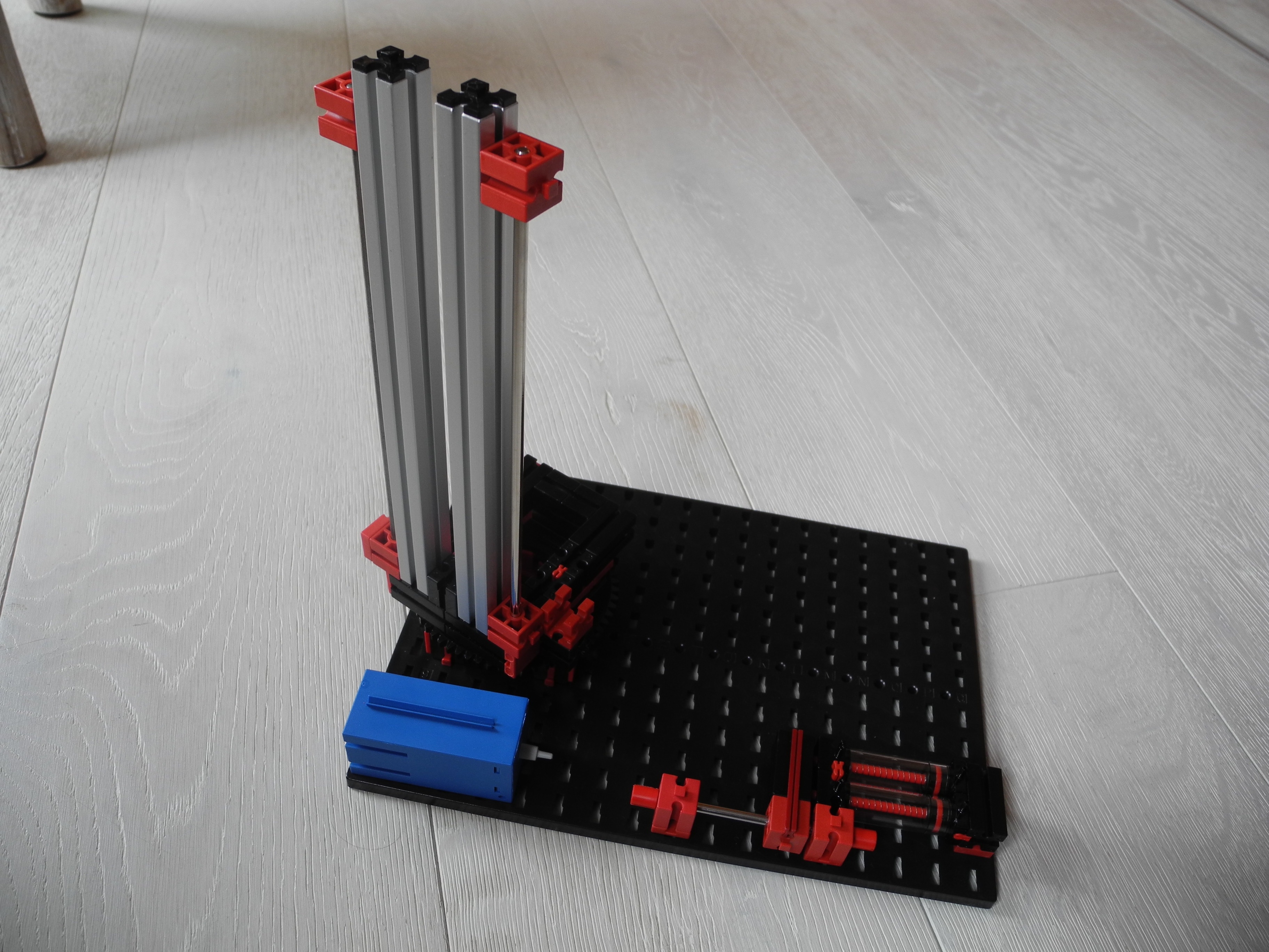

Ich habe jetzt das "Schul-Modell" mit ca. 90% aufgebaut...
sieht derzeit so aus:
Ich muss noch die richtigen Stangen-Längen kaufen (sägen) und den hinteren Motor montieren...

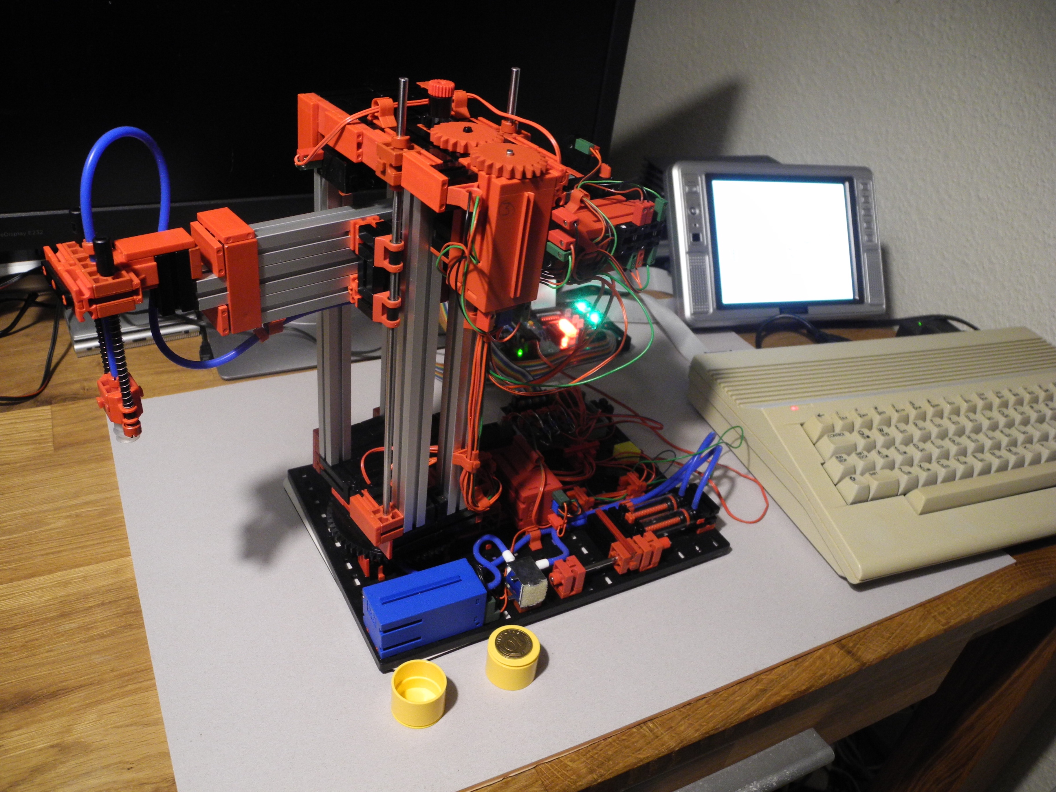

Ich bin jetzt quasi zu 98% fertig.. (ich muss z.B. die Stangen noch tauschen oder kürzen)...
die Motoren sind auch fertig angeschlossen,.. aber noch nicht die Encoder...
an einem C64 funktioniert der Roboter schon einmal im Testbetrieb genau wie er soll: https://youtu.be/WiXeUCc7omM
auch hier sieht man, dass (mit diesen Schläuchen zumindest) der (mein Version) Vakuum Greifer maximal ca. 10 Sekunden ein Produkt ansaugen kann.
(ich werde wahrscheinlich den Kompressor mit einer Vakuumpumpe tauschen)... dann kann er permanents saugen und auch Produkte mit "Struktur" anheben und nicht nur glatte Produkte
Bisher bin ich ganz zufrieden.
VG Micha

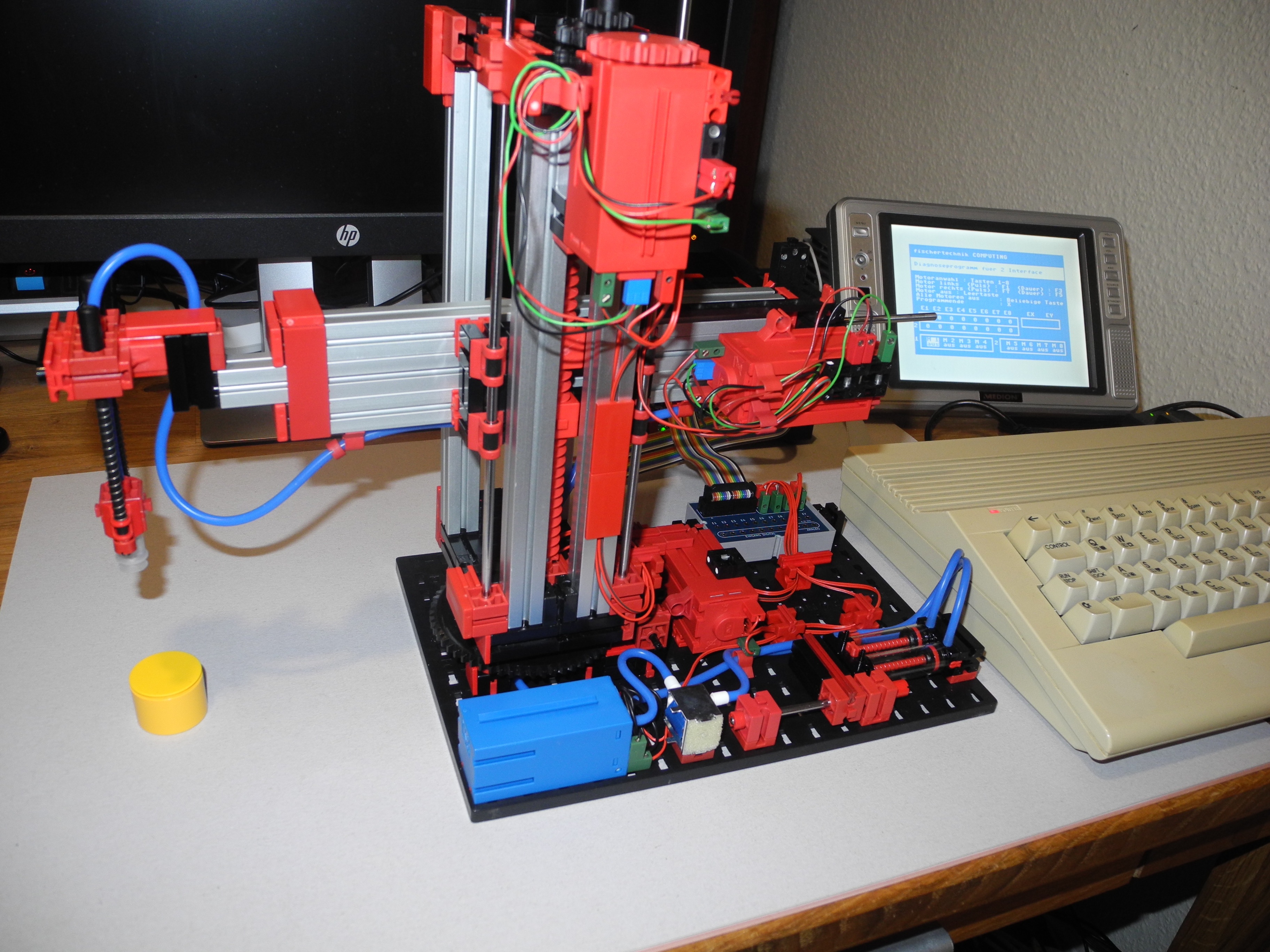

ich habe mal die Verkabelung soweit (für den C64) fertig gemacht.
Die Drei roten Encoder Motoren sind am C64-Interface angeschlossen, genau wie die drei Endlagen Taster...
was eine Genauigkeit angeht.. muss ich die Software noch etwas verfeinern...
ein erster Funktionstest war garnicht so schlecht:
Video aut YT: :lol: (bitte nicht sofort über die Genauigkeit / Korrektur-Fahren vom Robi lästerte/meckern ;) ) https://youtu.be/No_jQkjVtDg
schaut derzeit so aus :D
