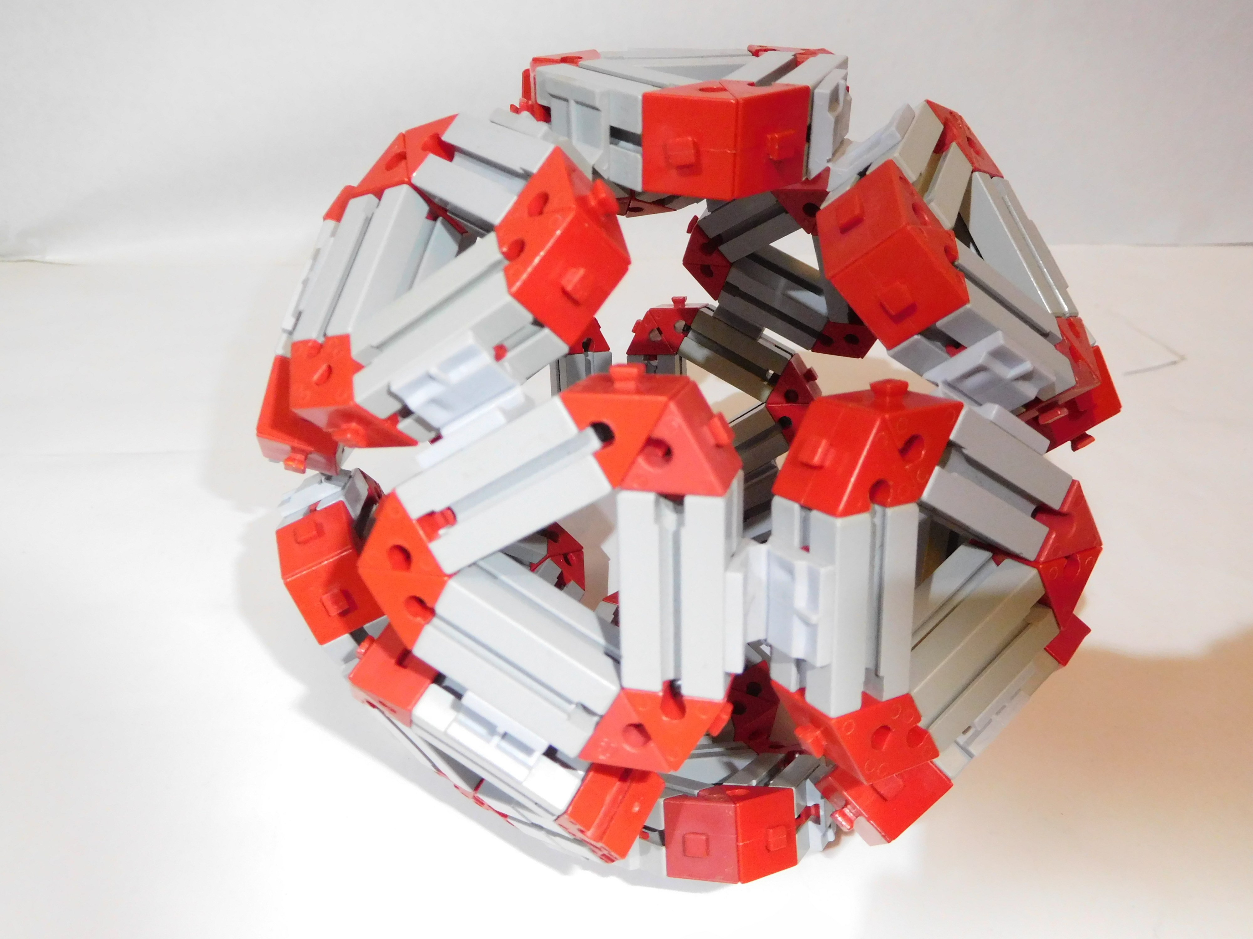

Ich wollte mal versuchen, einen Dodekaeder mit ft zu bauen. In der Bild-Datenbank habe ich einen gefunden:
https://ftcommunity.de/bilderpool/veran ... aar/15413/
In Ermangelung der 60 Statik-Scharniere habe ich versucht ihn mit den roten Scharnieren zu bauen. Das ist leider eine wackelige Angelegenheit.

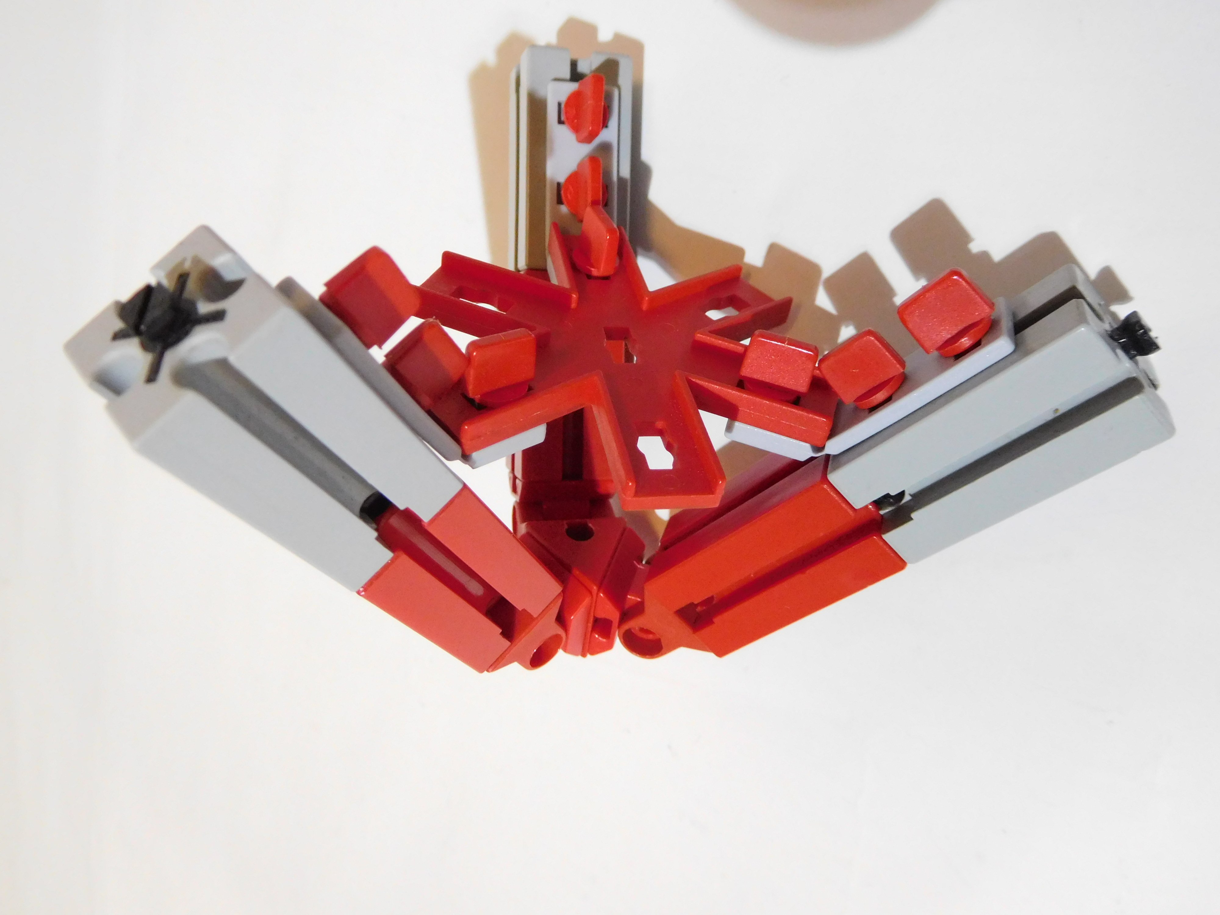

Dieser "Platonic Joint" wäre geeignet.

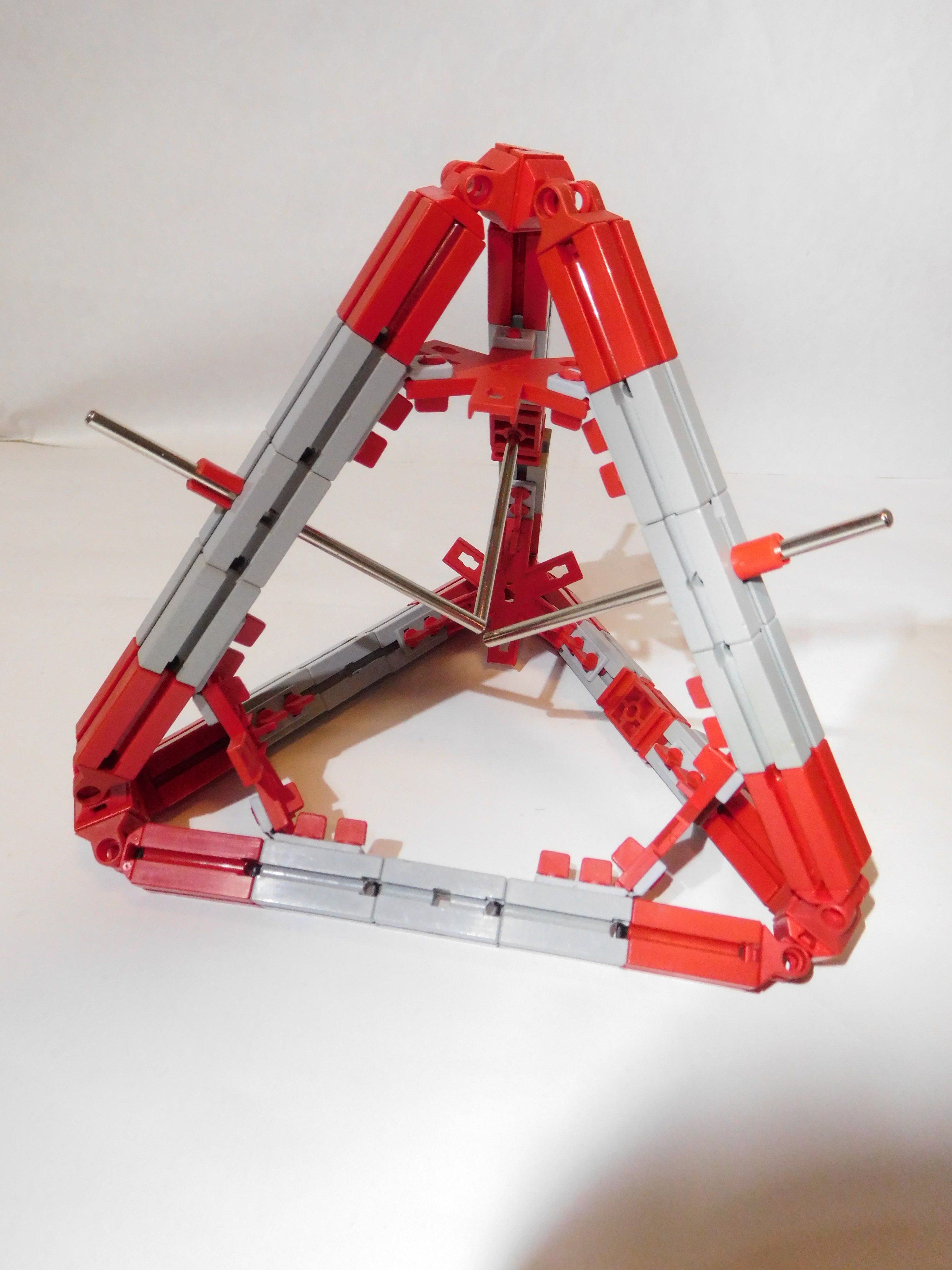

Leider reicht's bei mir nur für einen Tetraeder:
Vielleicht hat ja jemand genügend Teile (60 Scharniere und 20 Statik-Hex-Platten) und Interesse einen Dodekaeder zu bauen.
Beim Ikosaeder wird's kriminell. Da bräuchte man erst mal 12 Winkelbausteine mit 5-zähliger Symmetrie oder einen magnetic Joint, um Dreiecke miteinander zu verbinden.
EDIT: Wegen der Dreiecke sollte ein Ikosaeder von sich aus stabil und keine Verstrebungsplatte nötig sein.

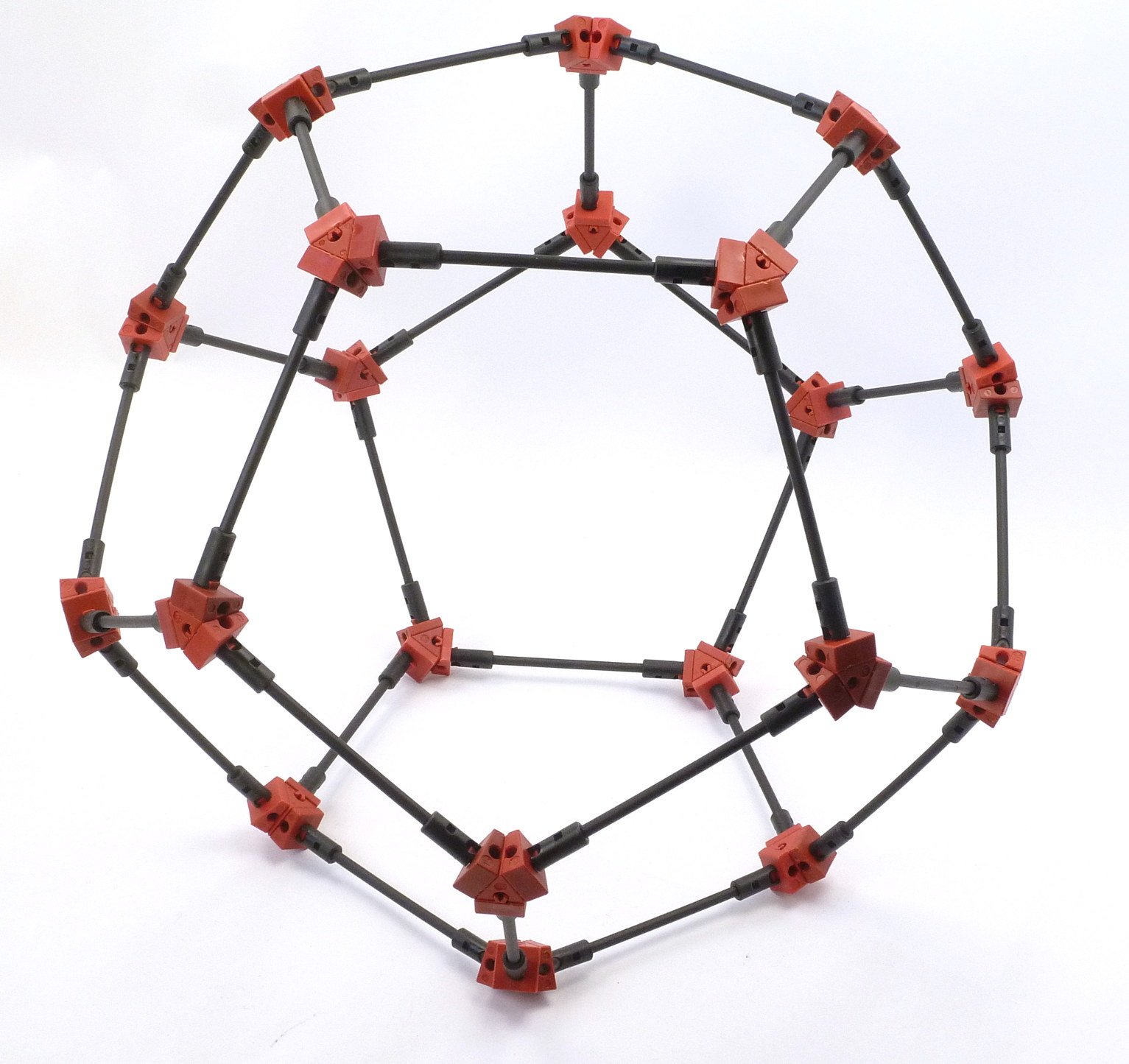

Genau! Den Artikel von Stef habe ich übersetzt. Außerdem gibt es noch die platonischen Körper von den Geerkens.
Und wer beim Bauen erleben möchte, warum es nur 5 platonische Körper gibt, den verweise ich gerne auf Kapitel 12 meines Buchs. Da findet man zwei ganz verschiedene Dodekaeder-Modelle.

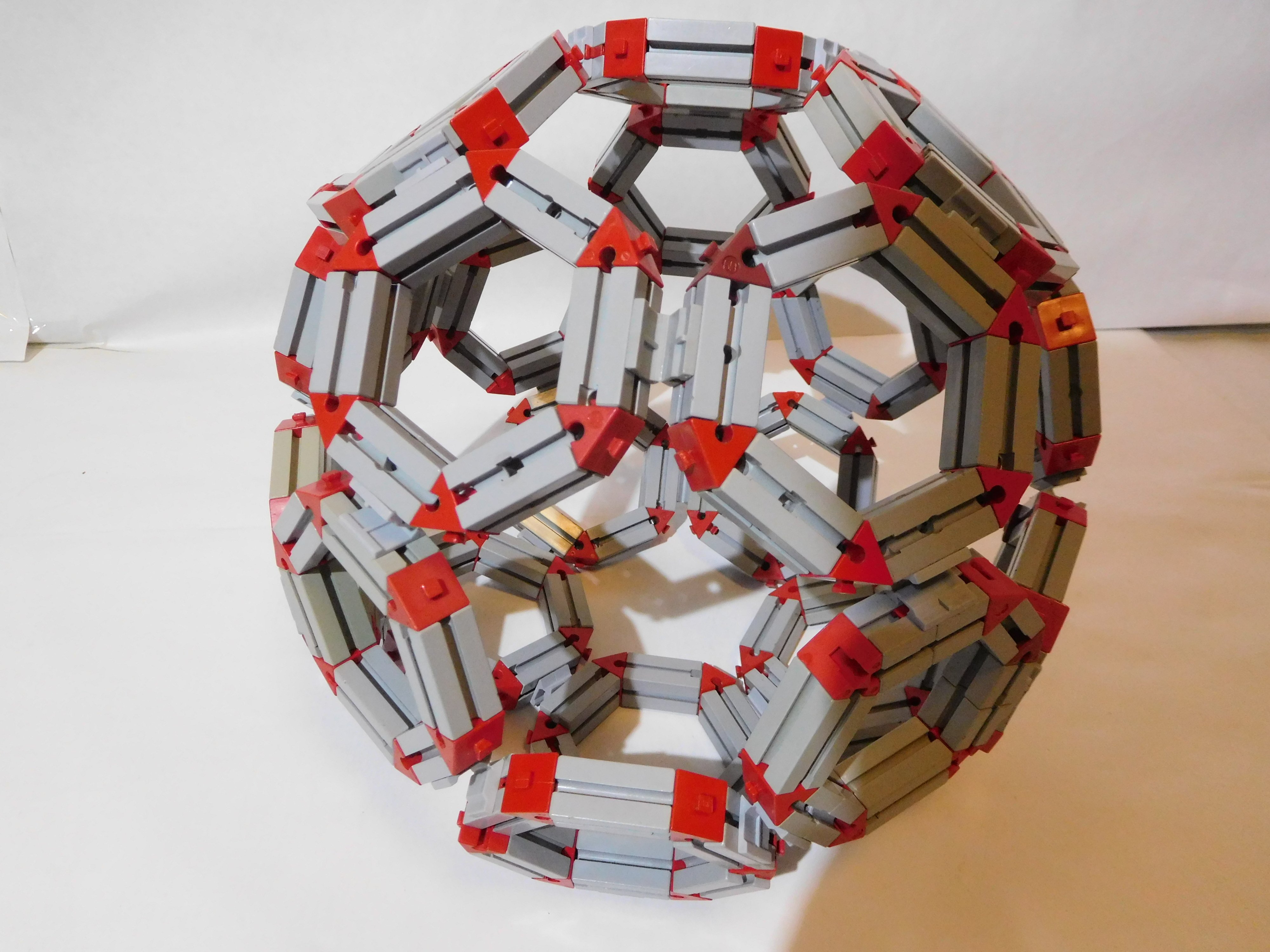

Unter Verwendung fast all meiner Teile ein sehr bekannter Nicht-Platonischer (archimedischer) Körper:

"Platonic Joint"
Was ist ein "Platonic Joint"?
Benutzeravatar
geometer
Beiträge: 771
Wohnort: Bochum
Kontaktdaten:
Re: Platonische Körper mit ft
Beitrag von geometer » 12 Mär 2023, 08:59
fisch-d hat geschrieben:
12 Mär 2023, 02:18
[Was ist ein "Platonic Joint"?
Ich glaube, den Namen hat Florian selbst vergeben für ein Teil, das die Winkel der Gelenksteine an den Ecken passend einstellt.
