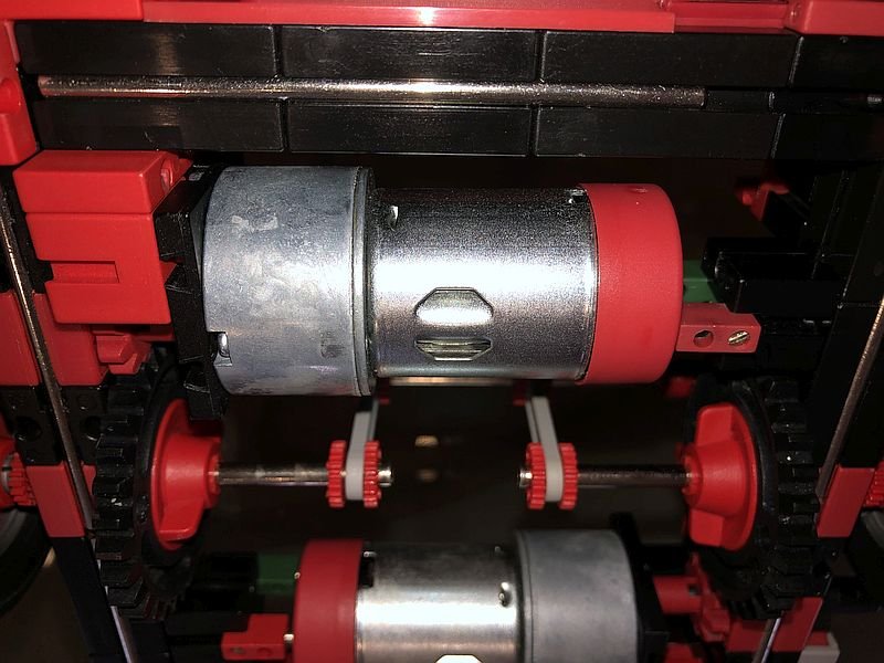

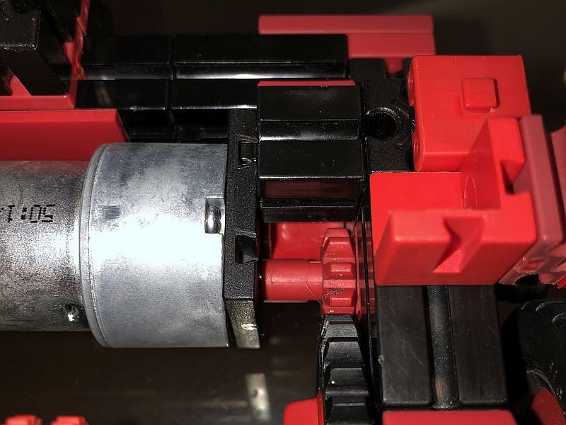

Hier noch ein paar Details zur Befestigung des Powermotors.
Aufhängung des Powermotors an der Steckerseite
Aufhängung des Powermotors oben
Aufhängung des Powermotors unten

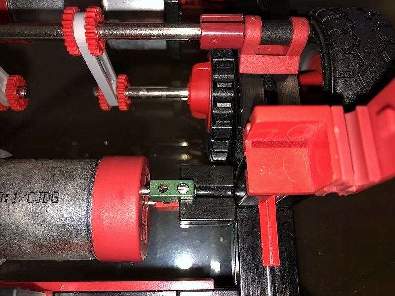

Encoder-Taster direkt an der Antriebachse:
Ansicht von unten
Ansicht von vorne

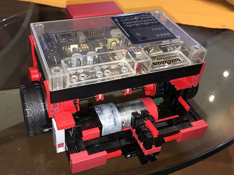

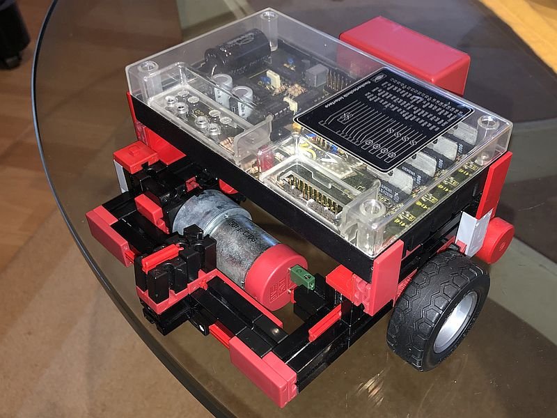

Gesamtansichten

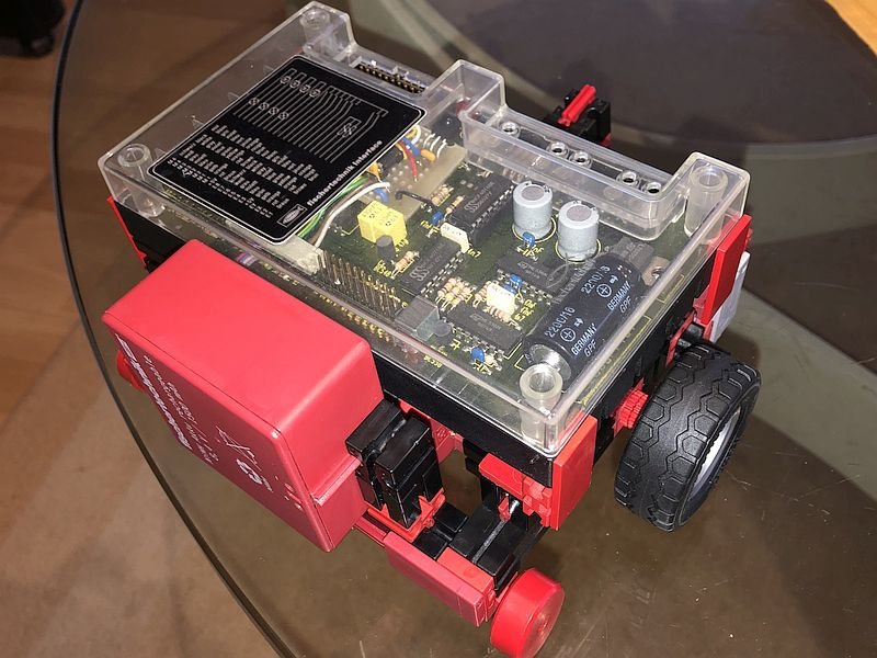

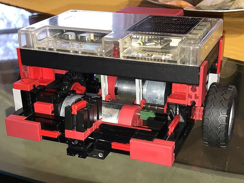

Mittlerweile habe ich das fahrerlose Transportsystem (Gabelstapler) fertig gebaut und es gibt auch ein Video davon:
https://youtu.be/66nxHxTqQp8
Hier noch Bilder vom Modell nach Fertigstellung als Gabelstapler.
Gesamtansicht:
Ansicht von unten:

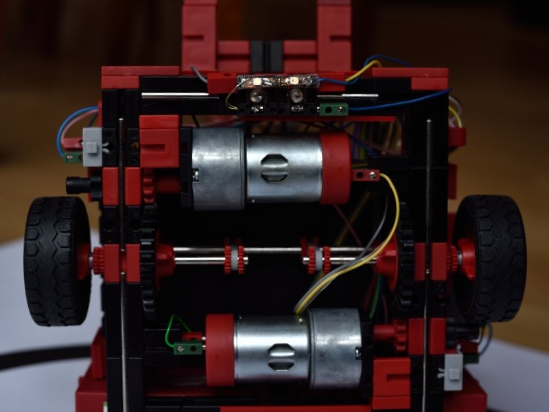

Spursensor aus 2 Fototransistoren und 2 darauf mit Teppichklebeband aufgeklebten roten LEDs:

was waren die größten Herausforderungen bei Deiner Konstruktion oder was findest Du besonders erwähnenswert?
Was mir aufgefallen ist:
- Metallachsen zur Verstärkung
- Taster als Encoder (prellt das nicht wie verrückt?)
- Fixierung der ft-STecker an den Motoren in 15-er Bausteinen
- leichtgewichtige Radaufhängung mit Statikstreben
- Halterung an der Front mit den 15-Grad-Winkeln (Warum?)

atzensepp hat geschrieben:
28 Feb 2023, 20:19
Ich hatte das bei meinen Tastern mal ausgemessen, da waren die Prellzeiten alle <1ms (beim Reed-Schalter sogar <0,1ms). Wenn die Impulse also nicht schneller kommen (1000/s wären reichlich schnell...), kann das ja die Software auffangen. Aber ich bin gespannt auf Uffi's Lösung.

Warum hast du den Powermot hinten über die Stecker stabilisiert?
Ich hätte erwartet, dass die Buchsen ausleiern.
Ist die Abweichung so groß?
Gibt es bald einen Schwarm davon?

- Was ich selbst erwähnenswert finde sind die schon von Dir genannten Dinge sowie die Nutzung des alten Universal-Interfaces aufgepimpt mit einem AVR, der die Steuerung übernimmt, aber optisch nicht groß in Erscheinung tritt.
- Dabei habe ich die beiden analogen Eingänge des Universal-Interfaces direkt mit zwei Eingängen des ATtiny26 verschaltet und werte die Spannungen zwischen 20kOhm pull-up im AVR (parallel zum 100kOhm pullup im Interface) und den beiden Fototransistoren (an Minus) per AD-Wandlung aus und nutze die Differenz der beiden analogen Spannungen als Regelabweichung für einen P-Regler, der dann die PWM eines der beiden Motoren reduziert. Es gibt 16 PWM-Stufen. Dadurch ergibt sich ein schön gleichmäßiges Fahrverhalten auf der Spur und nicht so ein Gezuckel wie man es von den anderen Fischertechnik Spurfolgern so kennt.
- Zum Entprellen: Ich habe keinerlei Software-Maßnahmen diesbezüglich implementiert und mir scheint das Fahrverhalten auch keine Probleme zu zeigen, die auf Prellprobleme schließen lassen würden. Im Universal-Interface sind ja 1kOhm Pull-down Widerstände an den Eingängen des 4014 CMOS Schieberegisters implementiert. Das Register wird jede Millisekunde ausgelesen, aber Änderungen an den Tastern gibt es ja nur 3 (Untersetzung) *4 (Zähne) *2 (Wechsel je Zahn) = 24 je Radumdrehung. Mehr als eine Umdrehung pro Sekunde kommt da nicht zustande, also ca. alle 40 ms eine Änderung. Schätze mal, das Prellen fällt einfach nicht auf.
- Herausforderung war, die Helligkeit der LEDs auf der Spur so zu gestalten, dass es ein gutes Spannungsdelta zwischen schwarzer Linie und weißem Hintergrund an den 20kOhm pull-up Widerständen gibt. Und außerdem: eine direkte Beleuchtung der Fototransistoren zu vermeiden.
- Die 7,5 Grad-Bausteine an der Front habe ich wieder abgebaut. Das war im Original so vorgesehen und ich habe mich dann ja noch für eine motorisch verstellbare Vorrichtung für die Gabel entschieden.

@juh: interessante Infos zum Prellen der Taster, danke dafür. Danke auch für Dein nettes Feedback!

@fishfriend: ich glaube da verbiegen eher die Stecker, als dass die Buchsen in den Powermots ausleiern. Ohne diese Lagerung auf der anderen Seite sinken die Powermots schon nach unten auf der Steckerseite. Meiner Meinung nach unschön.
