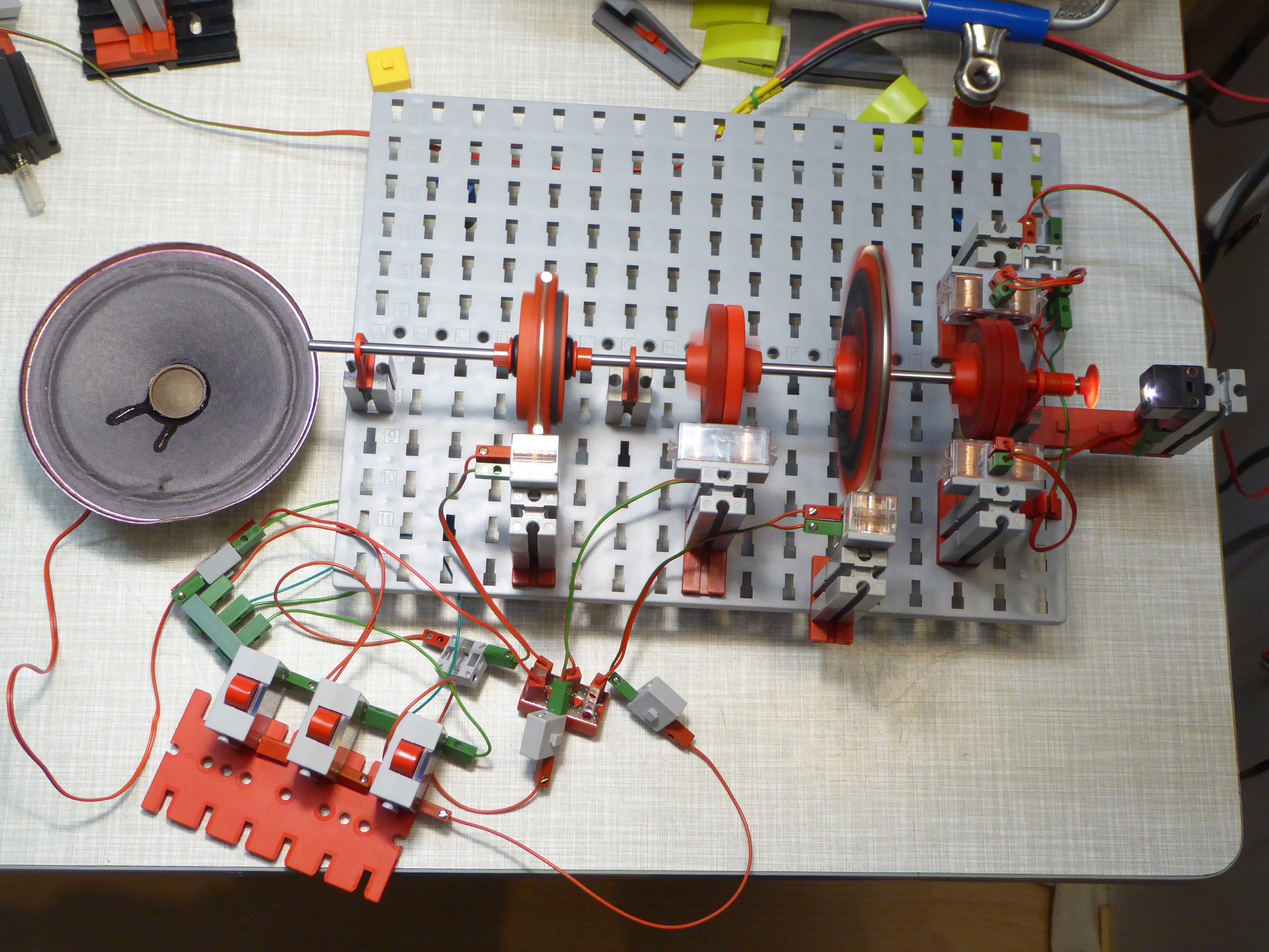

Deine Idee ist super. Da habe ich sofort an Synchronmaschinen gedacht und hier ist der erste Entwurf:
Von rechts nach links:
Synchronmotor, Polpaarzahl p=2
Erstes Tonrad p=12
Zweites Tonrad p=8
Drittes Tonrad p=7
Die Drehzahl ist 1500 U/min.
Tonhöhe 1 ist 300 Hz
Tonhöhe 2 ist 200 Hz
Tonhöhe 3 ist 175 Hz
Das Ganze ist für deine Zwecke ungeeignet, aber mich begeistert die Idee an sich.
Viele Grüße,
Rudi

Genial, Rudi, und vieles ist einfacher, als ich mir das zunächst gedacht hatte!
Du bist genau der Richtige (neben Markus), um aus der Idee ein tolles Modell zu machen! Mir fehlt wegen der Leserbetreuung, der Videos und einiger mathematischer/informatischer Modelle leider im Moment eh Zeit für eine Orgel.
Re: Telharmonium/Hammond-Orgel

Hallo Thomas und Peter,
eure Begeisterung ist ansteckend, nur leider ist die Physik der bremsende Faktor.
Die Drehzahl 1500 U/min bringt große Fliehkräfte (Zentripetalkräfte) mit sich, nicht jedes Tonrad hält das aus. Mir sind schon Magnete durchs halbe Zimmer geflogen. Die drei gezeigten Tonräder sind die stabilsten (dazu gehört auch der großartige Synchronmotor aus dem Buch Technikgeschichte mit fischertechnik), wobei ich bei p=7 schon einen Sicherungsgummi angebracht habe. p=8 habe ich erreicht durch gleichsinnige Ausrichtung aller 8 Magnete. Das funktioniert, aber der Ton ist wesentlich leiser. Es fehlt quasi eine Halbwelle. Die beiden anderen Töne sind ordentlich zu hören, auch weil ich die Grundplatte auf 4 Schraubenfedern gesetzt habe zur Verringerung der Störgeräusche.
Der Anwurf gelingt nicht per Hand, es braucht einen Anwurfmotor. Zur Einstellung ist rechts das Stroboskop angebracht.
Die Grundplatte ist tatsächlich aus dem Kasten "Retro Mechanics", den ich gerade wegen dieser Grundplatten gekauft hatte.

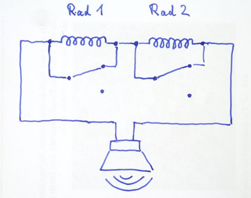

Das mit der Schaltung der "Tonabnehmer" habe ich nicht verstanden. Wenn ich 2 oder 3 Tasten drücke, höre ich alle entsprechenden Töne.
Viele Grüße,
Rudi
Verfasst: 15 Mär 2023, 14:28
von geometer
Hallo Rüdiger und Co.,
mein Vorschlag für die Schaltung ist wie folgt:
Alle Induktivitäten in Reihe. Die Spannungen der E-Magneten addieren sich. Die Summe liegt dann am Lautsprecher an.
Wenn du die E-Magneten parallel schaltest, löscht sich in dem Stromkreis der beiden Magneten gut etwas aus und nur der "Rest" liegt am Lautsprecher an.

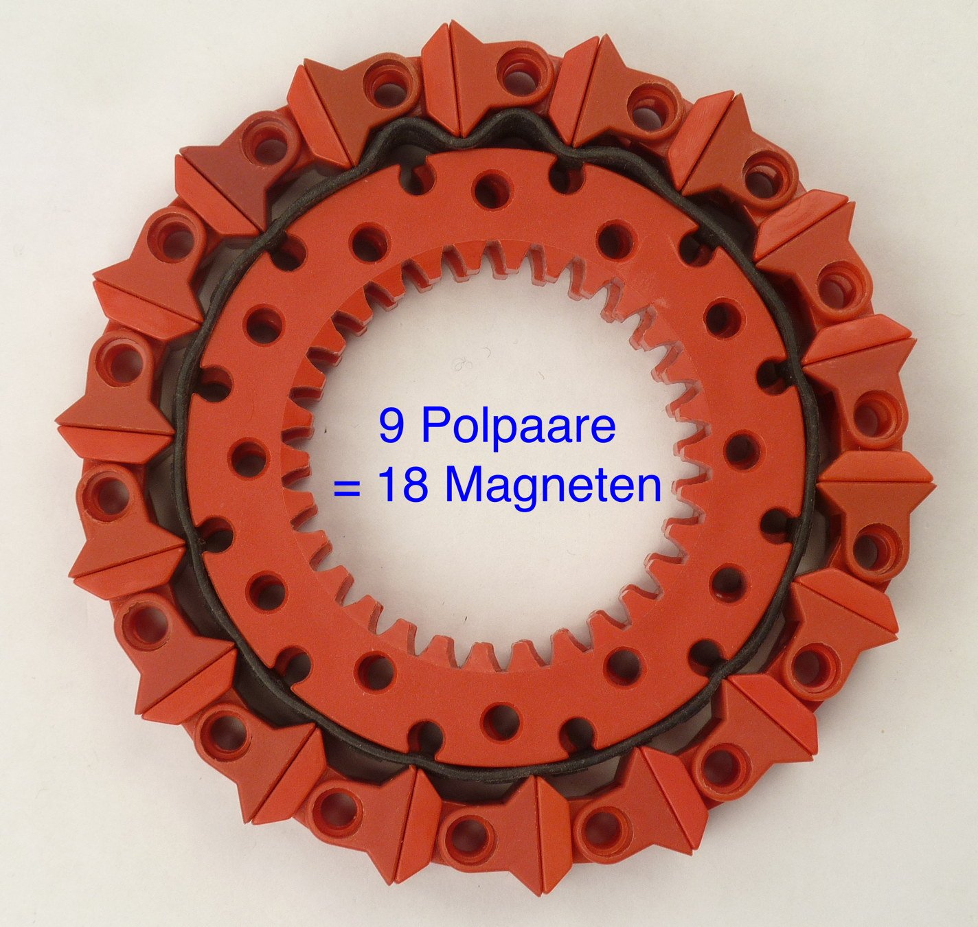

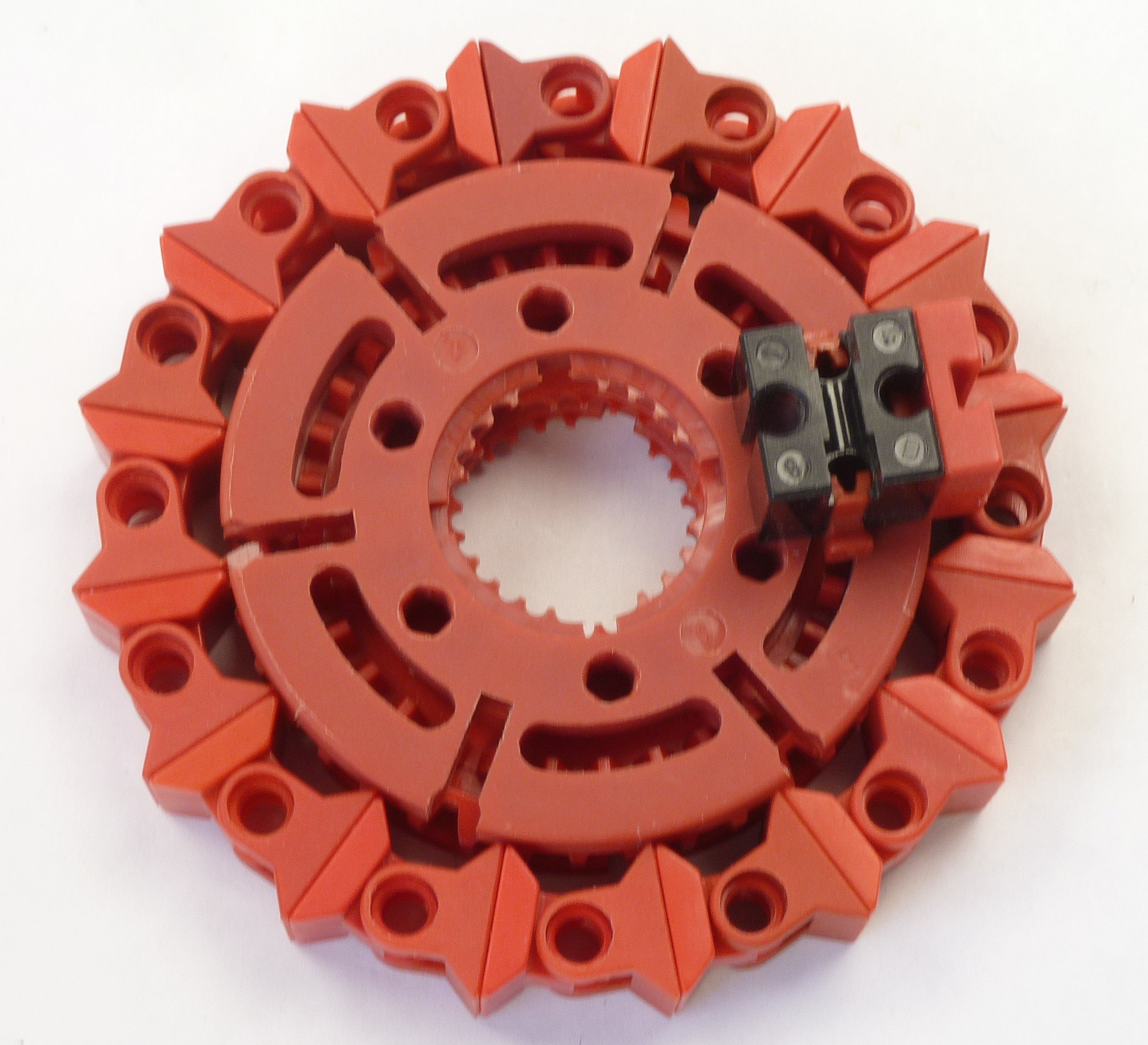

p=8 mit Gelenksteinkette:
p=9 mit Gelenksteinkette:
Alle Magneten mit einem kurzen Stück Papier in die Gelenksteinbohrung stecken, dann sitzen sie fest.

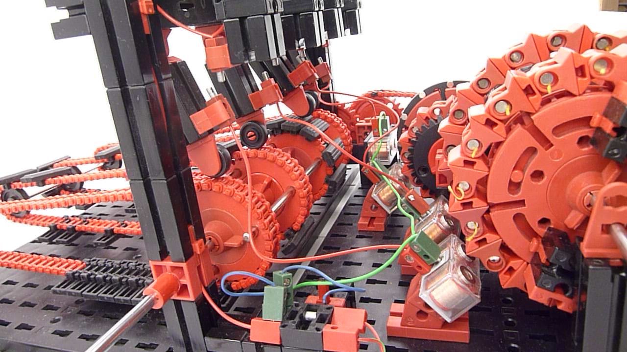

Hier ist jetzt das Lied "Mary had a little lamb" auf 4 Ketten gespeichert:
https://youtu.be/RcccPxLZlyI
Das Lied ist im 4/4-Takt. Wir haben 8 Takte. Das macht 32-Viertelnoten. Für jede Viertelnote gibt es drei Kettenglieder. Ein Raupenbelag belegt zwei, also wird nicht ganz legato (gebunden) gespielt, sondern etwas abgesetzt. Dafür kann man die halben Noten richtig gut mit drei Belägen auf sechs Gliedern halten (tenuto).
Die Ausleseeinheit besteht aus aktuellen Teilen. Eine solch leichtgängige Einheit hatte ich bei meinem Faktorisierer noch nicht hinbekommen und bin dann auf Laser umgestiegen.

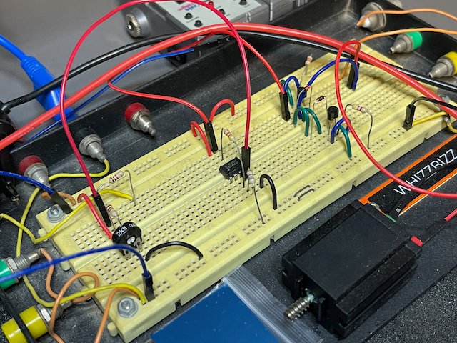

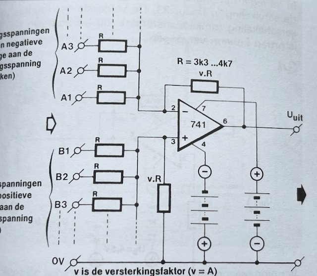

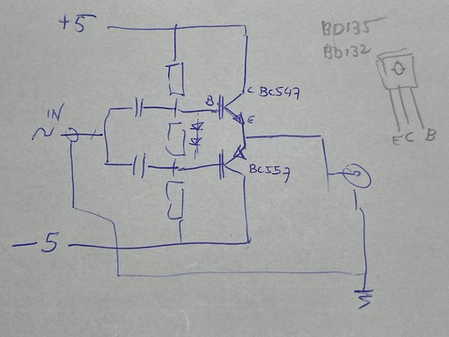

Ich fürchte, dass dies ohne zusätzliche Elektronik in der Tat nicht einfach sein wird. Die einzelnen Wellenformen (wir sprechen immer von Sinus, aber es werden bestenfalls Quasi-Sinus sein) müssen summiert werden, ohne dass die Impedanzen der anderen Elektromagnete die Summation stören. Elektronisches Prinzipdiagramm, das symmetrische Komponenten hinzufügt:
Die in den Elektromagneten induzierten Wellen sind eine symmetrische Wechselspannung. Ein Operationsverstärker kann zwar für die Addition verwendet werden, muss dann aber symmetrisch mit beispielsweise +9 und -9 Volt gespeist werden, damit der Ausgang eine sauber symmetrische resultierende Wellenform sein kann. Es ist einfacher, der Addition eine DC-Komponente zu geben und somit die resultierende Welle zu „heben“. Dadurch ist es auch möglich, den Verstärker Ihres Sohnes zu verwenden, ohne nur die Hälfte der Wellenformen zu hören.
Die Herausforderungen, vor denen Sie stehen, stimmen zufällig mit dem überein, woran ich derzeit in Bezug auf die Projektion von Lissajous-Figuren arbeite. Bei mir ist es aber genau umgekehrt. Ich erzeuge die bestmögliche Sinuswelle mit einer DC-Komponente, die ich perfekt symmetrisch machen möchte, damit ich eine Bewegung in den Spulen eines DC-Motors bekomme, die sauber zwischen den Kräfteeinwirkungen zweier Wicklungen stattfindet. Aber es kann natürlich interessant sein zu untersuchen, ob ich die gewünschte symmetrische Sinuswelle auch mit einem (angetriebenen) 'Synchroninducer' erzeugen kann. Ich bin sehr gespannt, wie rein der Sinus, der da rauskommt, wirklich ist. Dies hängt sicherlich vom Abstand der verschiedenen Magnete am Rad ab. In der Wellenform sollten sich keine „Löcher“ bilden.
Ich würde gerne mit dem Hinzufügen der induzierten Wellenformen experimentieren, aber leider habe ich nicht genug Magnete, um dies hier sofort zu bauen. Natürlich kann ich die Wellenformen von einem Generator bekommen, aber dann würde ich gerne noch die ungefähren Scheitelwerte und Wellenformen der von fischertechnik gebauten 'Synchroninduktivitäten' wissen
Ich habe neue Magnete bestellt. Jetzt habe ik nür eine Reihe kleinerer herumliegen die ich möglicherweise miteinander verbinden kann, um stärkere zu machen. Das Problem ist jedoch, dass der Durchmesser dieser Magnete 5 mm beträgt, also denke ich, dass ich (vorübergehend) mein eigenes 3D-gedrucktes Rad herstellen muss, bevor ich meine Neugier auf die tatsächliche Wellenform, die aus den Elektromagneten kommt, befriedigen kann. Was genau dabei herauskommt würde ich gerne auf dem Oszilloskop und Spektrumanalysator sehen!
Hier ist mein 'Symmetriemacher' (mit symmetrischer Versorgungsspannung) mit der darunter liegenden Verstärkerstufe experimentell aufgebaut:
Vielleicht liegt der Charme des Telharmonium Projekts darin, dass es mit möglichst wenig (angepasster) Elektronik realisiert wird? Vielleicht beschränken auf Kopfhörer da die Idee, Wellenformen ohne Elektronik zu additieren, schwer zu realisieren sein wird?

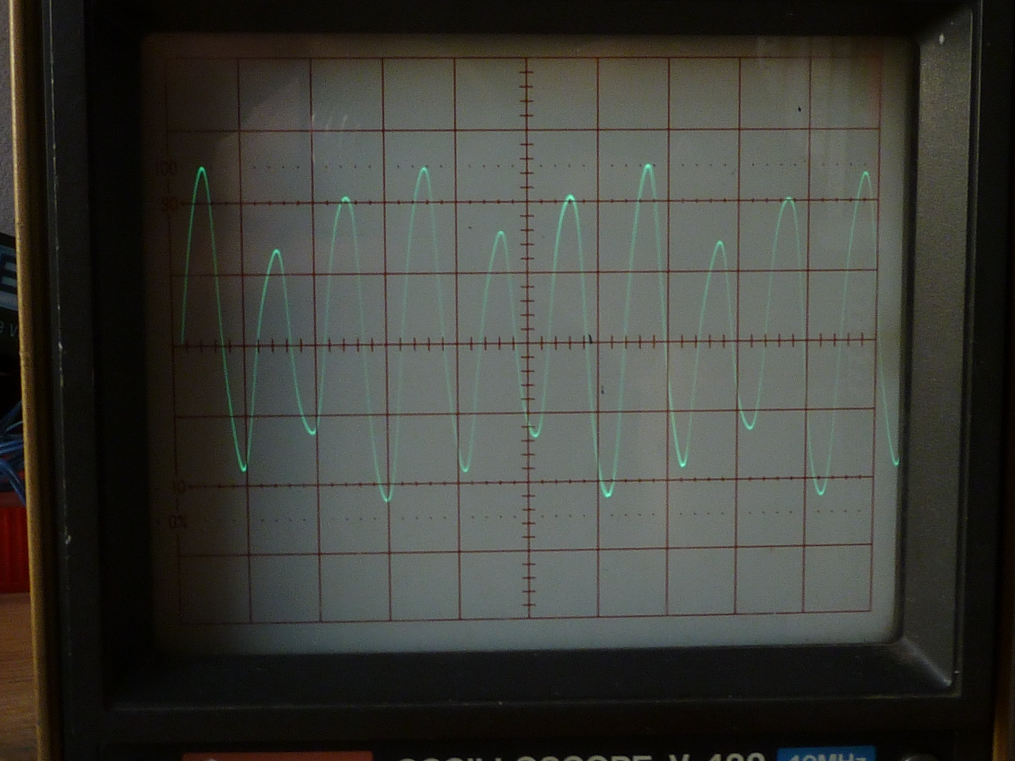

du kannst jetzt die Ausgabe des Modells auf meinem Hitachi V-422 in einem eigenen kurzen Video sehen:
https://youtu.be/0u46rWjjU5U
Es ist kein digitales Scope, stand 30 Jahre ungenutzt im meinem Elternhaus. Beim Filmen entstehen durch die verschiedenen Frequenzen der Kamera und des Oszilloskops natürlich unterschiedlich intensive Ausleuchtungen.
Hier ein Foto von der Reihenschaltung der Elektromagnete von Tonrad 1 und 4 (Frequenzverhältnis 2:3, reine Quinte):
Es ist also ohne OP möglich, die Signale der Elektromagneten zu addieren. In den ersten Versionen des Telharmoniums hat Cahill die "Alternators" auch einfach in Reihe geschaltet.
Der LM386-Verstärker ist offensichtlich totaler Schrott oder ohne Modifikationen nicht geeignet. Einen Lötfehler meines Sohnes kann ich ausschließen. Die Schaltung habe ich inzwischen kontrolliert.

Danke schön! Sieht, mit den Elektromagneten in Reihe, ja gut aus, diese Sinuswelle. Welche V/div-Einstellungen verwenden Sie vertikal? Der Ausgang des Verstärkers sieht tatsächlich ziemlich beschnitten aus. Ich nehme an, das liegt daran, dass es keinen symmetrischen symmetrischen Eingang hat. Ich denke, es könnte gelöst werden, indem am Eingang ein Spannungsteiler hergestellt wird, der die input um mindestens die Hälfte des Spitze-Spitze-Werts erhöht mit DC.
Ich war besonders an der Wellenform interessiert, und sie sieht gut aus. Solche Sinuswellen scheinen mir zum Zeichnen von Lissajous-Figuren sehr nützlich zu sein. Optisch wenig Verzerrung. Ich hatte gedacht, dass man so etwas nur erreichen könnte, indem man die Spule um 360 Grad dreht, anstatt die Magnete daran entlang zu ziehen.Da die Magnete aber scheinbar dicht genug beieinander liegen, entfaltet bereits der nächste Magnet seine Wirkung, bevor der vorherige beim Vorbeifahren seine Wirkung vollständig verloren hat. Das erzeugt tatsächlich eine ordentliche Sinuswelle. Ich hatte mehr in Richtung Sägezahnwelle erwartet.
Ich werde bald selbst sehen können, auch den Einfluss der unverstärkten und nicht explizit entkoppelten Addition der Wellen, bei denen einer der Elektromagnete nicht beiträgt (weil er weiter von den Magneten entfernt wurde), weil zwischenzeitlich mein (temporär) Magneträder im 3d Druck fertig sind. :D
Mein Kommentar zum Hinzufügen der Wellen mit einem Operationsverstärker: Hier habe ich den Moment vorweggenommen, in dem sich einige Elektromagnete induzieren können und andere nicht, indem sie sie weiter von den Magneten wegziehen. (wie ich dachte, Ihre zukünftige Idee war) In einem solchen Moment ändert sich natürlich die Impedanz eines solchen Magneten (er wird anfangen, das zu tun, wofür er entwickelt wurde: Magnetismus zu erzeugen).
Der LM386 wird häufig bei Audio-Schaltungen verwendet oder meinst Du, Dein Exemplar hat einen Schuss? Der NF-Bereich sollte gar kein Problem darstellen. Evtl. fängst Du Dir Störungen ein oder die Schaltung schwingt, weil Du beispielsweise einen unerwünschten Oszillator gebaut hast.
Mich würde interessieren, wie die Schaltung aussieht, die Du verwendet hast.
