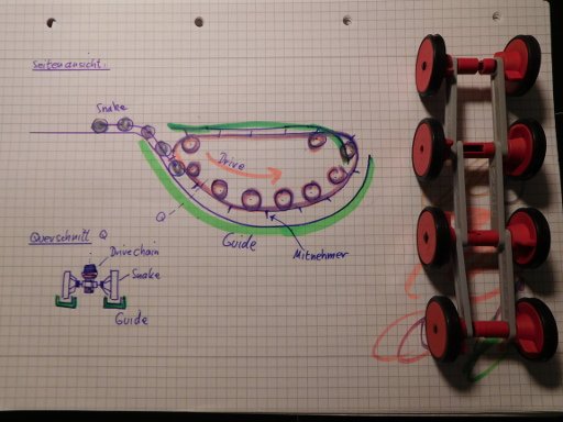

Es zeichnet sich ab, dass die Schiffchenschleuder das Rennen für die Webmaschine macht. Daher öffne ich mal einen eigenen Thread für den "Snakepusher". Der hat eher mit Seilbahnen zu tun als mit Webtechnik.
Als "Snake" habe ich mir eine Kette mit Rädern gedacht, deren Räder in einer Bahn ("Guide" in grün als epischen Vorverweis, was ich mir da vorstelle) geführt werden. Den Antrieb übernimmt eine umlaufende Förderkette, die in Abständen Mitnehmer hat, die in die Achsen greifen.
Ich frage mich, ob man eine solche Bahn aus Kugelbahn-Elementen bauen könnte. Also konkret, ob man eine zweigleisige Bahn damit aufbauen kann, in der die Räder laufen. Da ich noch keine Kugelbahnelemente habe: Frage an Euch, ob die Räder in der Bahn laufen oder ob die Bahnrädner den Spannzangen in die Quere kommen. Evtl. müsste man auch nur andere Räder nehmen. Welche wären da geeignet?

Die Naben dürften stören, aber mit Vorstuferädern ("Rad 20") müsste es wohl gehen. Hier ging es, zusätzlich mit den dafür gedachten Gummiringen: https://ftcommunity.de/bilderpool/model ... ery-index/ Ohne die Ringe, nur geführt und nicht über die Räder angetrieben, und ohne Kurven, sollte es gehen.

Danke Stefan für die Info!
Dann werde ich mir wohl ein paar Flex-Elemente besorgen.

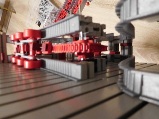

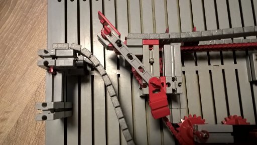

Kettenförderung der "Snake" auf Flexschienen funktioniert prinzipiell.
Leider gibt es noch ein blödes Problem, für das ich noch keine Lösung habe. Beim Erreichen der Abfahrt kommt es bisweilen zum Absturz:
Was könnte man dagegen tun?
a) Längere Segmentabstände? => Größere Radien notwendig
b) steuerbare Klappe, um die Abfahrt zu überbrücken
c) irgendwie die Snake arretieren / dearretieren
Habt Ihr noch Ideen?

Vielleicht kannst du die Snake selbst eine Klappe nach unten drücken lassen?
Re: Snakepusher
Verfasst: 19 Feb 2023, 01:04
von Karl
Hallo,
vielleicht einen alten Federgelenkstein oder davon mehrere mit ein Stück
"U-Fahrbahn" als Klappe.
Diese wird durch "abfahrenden Snake" heruntergedrückt. Ankommende Snakes
biegen ja unter der hochstehenden Klappe in die Schlaufe ein.
Nur mal so auf die Schnelle meine Idee.

Irgend eine flache Führung oben drauf, oben rechts angeschlagen, die von unten aber hochgedrückt werden kann? Ähnlich wie hier: https://ftcommunity.de/bilderpool/model ... ahn/40850/

Verfasst: 19 Feb 2023, 13:00
von atzensepp
Hallo Thomas, Karl und Stefan,
vielen Dank für Eure Anregungen. Damit sollte was machbar sein.
Re: Snakepusher
Verfasst: 19 Feb 2023, 16:10
von atzensepp

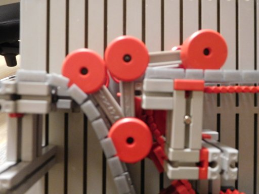

Das ist ein erster Versuch, mit dem es gerade so klappt (im wahrsten Sinne des Wortes):
Eine Seite scheint auszureichen.

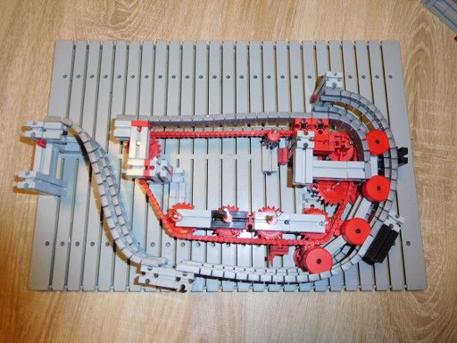

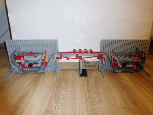

Ein aller erster Entwurf funktioniert im Handbetrieb schon:
Es gibt 3 Antriebs-Sektionen. Zwei für die Wendeschleifen links und rechts und in der Mitte (hängende Kette) für den Transfer.
Die Transferkette in der Mitte muss für Hin- und Rückfahrt in entegengesetzter Richtung laufen.
"Snakepusher" - Wendeschleife
Der Mitnahme-Mechanismus ist noch verbesserungswürdig.
Die Lücken an der Laufbahn unten stören mich auch noch.
Ein Aufbau ohne Bauplatten fände ich auch besser. Dann könnte ich Klapp-Brücken beidseitig einbauen.
Wenn die Wendeschleifen lang genug wären, könnte man m.E. die Snake so lange machen, dass sie von der linken an die rechte Wendeschleife übergeben werden kann. Denn ansonsten bräuchte man eine Steuerung für 3 Antriebe. Und mit Mittenantrieb könnte man das ursprünglich angedachte Ziel, ein Weberschiffchen zu hin-und herzuschubsen nicht erreichen.
Anmerkung: Für den ursprünglich angedachten Einsatz, einen Waggon von der linken in die rechte Wendeschleife zu schieben ist das Design wegen der offenen Brücken noch nicht geeignet. Dafür müssten die Klapp-Brücken im Ruhezustand geschlossen sein und wenn der Waggon "drüben" ist, die Brücke falltürartig öffnen, so dass die Snake hinter dem Waggon abtauchen kann.

von atzensepp
"Aggregat 2" macht sich ganz gut:
- Mitnehmer ist jetzt geändert
- Lücke in den Schienen geschlossen
Re: Snakepusher
Verfasst: 25 Feb 2023, 14:13
von atzensepp
- Mitnehmer ist jetzt geändert ("Pull" satt "Push" würde mir besser gefallen)

kann die Richtung des "Wagens" nicht geändert werden damit dieser die Klappe einfach
bei der Ausfahrt aus der Schleife selbst anhebt ?
Bei der Einfahrt in die Schleife fährt der Wagen einfach geradeaus über die Klappe statt
in den Bogen einzubiegen.
Nehme an, die Antriebsstränge der Schleifen und der geraden Strecke sind getrennt.
Ansonsten sieht es ja ganz gut aus.
Re: Snakepusher
Verfasst: 26 Feb 2023, 15:34
von atzensepp
Hallo Karl,
Du hast vollkommen Recht und ich habe es gleich ausprobiert: Es funktioniert tatsächlich mit einer Führungsplatte, die verhindert, dass sich die Snake beim Aufstieg verhakt.
Für eine in der Schleife laufende Snake ist das tatsächlich eine genial einfache Lösung . Wenn die Snake allerdings einen Waggon schieben soll, geht das Konzept nicht mehr auf, da die Snake den Waggon hinter die Klappe schieben, unter dem Waggon durchtauchen und ihn dann von der anderen Seite wieder zurückschieben soll. Derr Waggon soll nicht durchtauchen. Aber ich finde Deinen Vorschlag sehr gut.

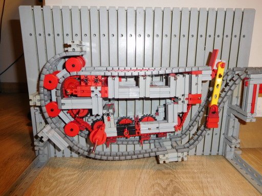

Im Übrigen denke ich, dass der Antrieb mit Kette aus mindestens folgenden Gründen nicht optimal ist:
1. Auf die Mitnehmer der Kette wird beim Schieben ein Drehmoment ausgeübt, der die Kette etwas verbiegt. Ziehen wäre hier besser: Mit einem Schlepphaken, der in die Snake einklinkt. Dann wär's allerdings ein Snake-Puller und für die Mechanik fällt mir momentan nix ein.
2. Beim Hochschieben der Snake an der Rückseite, greifen die Räder in Führungsschienen oben und unten. Die Räder würden nur an der innreren Schiene drehen und an der Äußeren schleifen. Im Modell funktioniert es zwar, aber optimal ist es nicht.
Besser wäre daher m.E. ein Reifenförderer, ähnlich wie er bei dem Seilbahnprojekt verwendet wird.
Florian

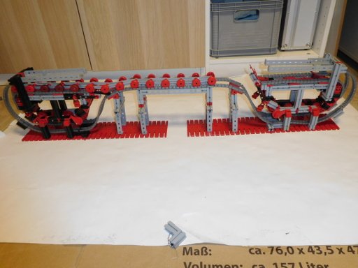

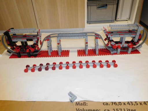

Die Schlange ist gewachsen. Sie ist jetzt so lang, dass sie von einer an die andere Wende übergeben werden kann.
Damit entfällt die Antriebsstrecke für die Transferstrecke (Brücke) in der Mitte.
Es hakt ab und zu noch. Anzahl und Abstand der Mitnehmerhaken ist noch nicht optimal aber ich bin guter Dinge, dass das zu lösen ist.
Da die Schlange zu vertikalen "Raupenbewegungen" neigt, sind an den Wenden oben Statikträger, die das verhindern.

Was eine Mechanik! Das lässt ja Großes erwarten.
