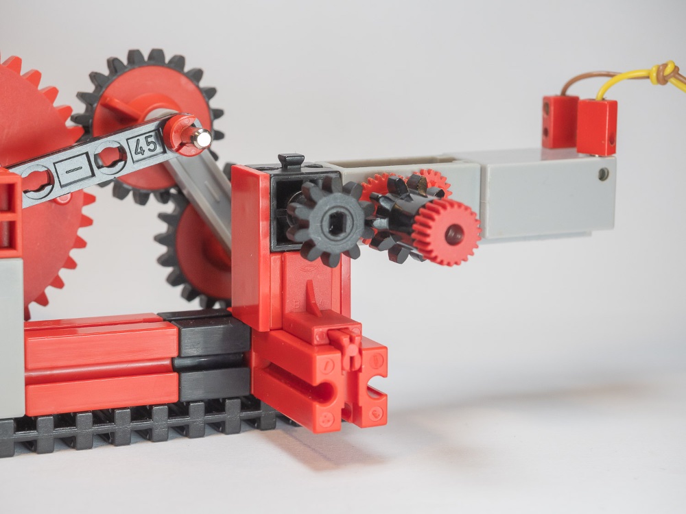

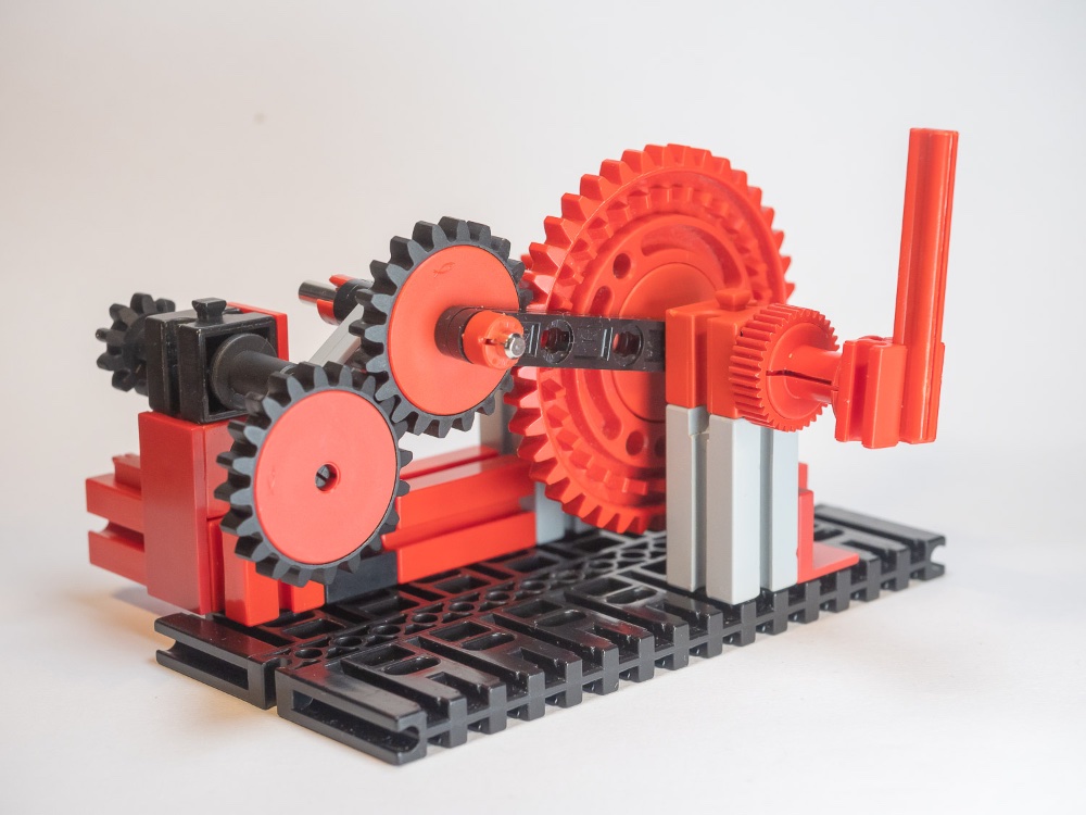

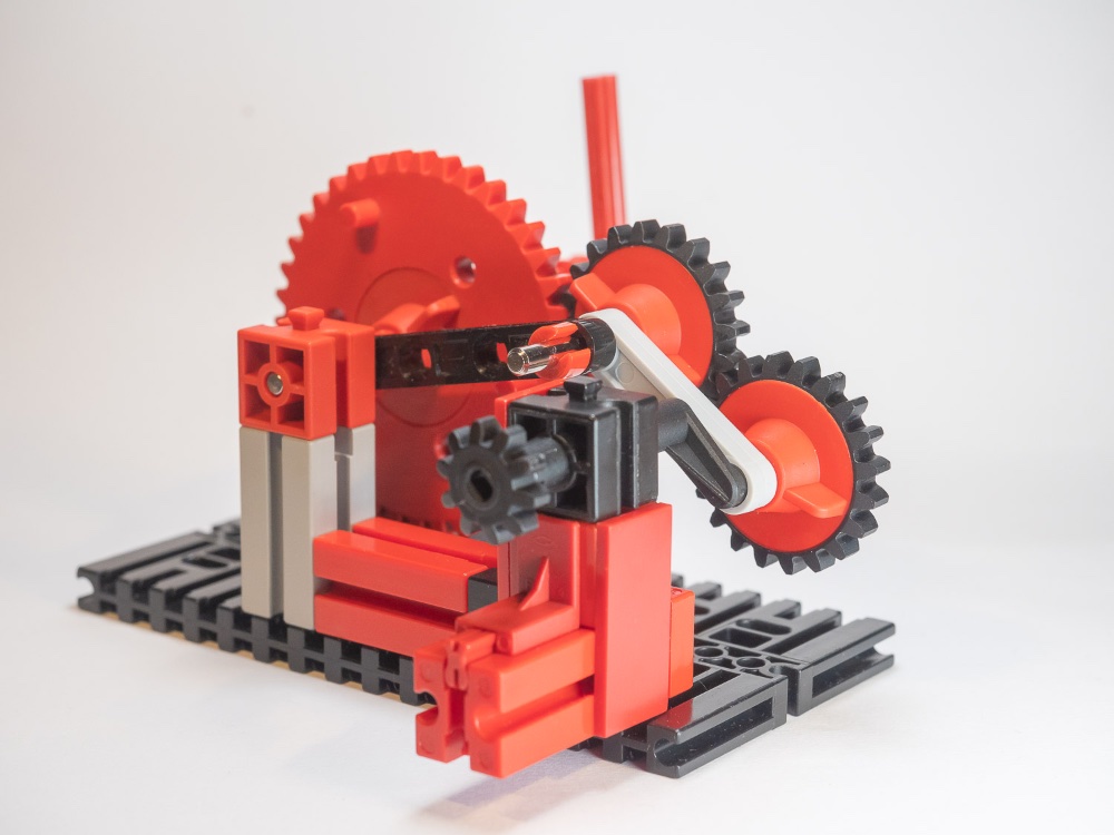

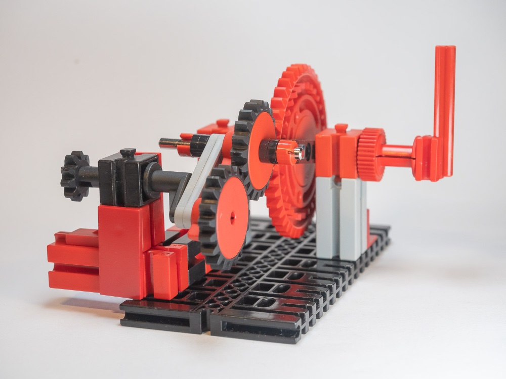

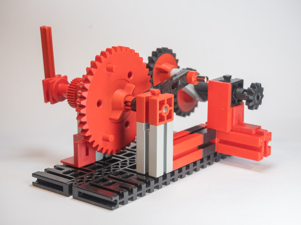

In der letzten FT Pedia (4-2022) wurde ja das Klopmeier Getriebe vorgestellt, mit einer "Zyklisch ungleichförmig übersetzende Getriebe" Bewegung. Natürlich wollte ich das selbst in Aktion sehen und habe es dann nachgebaut. Ausserdem sah ich bei den Konstruktionsbildern zu viel schwarz, kamen aus dem Rechner. Ich dachte, ich könnte durch einen bunteren Nachbau das Getriebe etwas verständlicher werden.
Gedacht getan, hier also meine Bilder.
Was gab es noch an Änderungen? Ich verwendete mehr I-Streben, damit es alles etwas stabiler wird und ich habe noch einen Mini-Motor angeflanscht, damit das im Video schön rotiert.
So mein erster Post hier, mal sehen ob ich alle Bilder usw hier einbinden kann.
Klopmeier 1
Klopmeier 1
Klopmeier 2
Klopmeier 2
Klopmeier 3
Klopmeier 3
Klopmeier 4
Klopmeier 4
Klopmeier 5
Klopmeier 5
und alles in Bewegung auf meinem YouTube Kanal https://youtu.be/HkNbWlwlf50
Viel Spass FHKL

Übrigens habe ich diese Bauart vorher noch nicht gesehen und weiß gar nicht, ob das "Original Klopmeier" ist. H. Klopmeier verwendete ja Hebel, die an exzentrischen Punkten von Rädern eingehängt sind. Weiß das jemand vielleicht genauer und hat exzentrisch aufgehängte Zahnräder schon mal wo beschrieben gesehen?

danke fürs Lob zu den Bildern. Ob das genau der "Original Klopmeier" weiss ich natürlich nicht, das habe ich nun nicht recherchiert. Ich habe mich nach Deinem Artikel Abb 1-6 orientiert. Insofern versteh ich nicht, warum Du diese Bauart noch nicht gesehen hast. Oder habe ich da was falsch gebaut. Hatte leider nur eine Kurbel, so dass ich aussen ein Z10 aufgesetzt habe, wo sich zwanglos der Motor anflanschen liess.

Ja habe ich bewusst gemacht. Wobei da nichts weiter dahinter steckt, also keine Codierung irgendeiner Funktion. Mir gings einfach darum, das man die Bauteile einfach unterscheiden kann, und weiss wo der Baustein endet, der andere anfängt. In der genannten ft:pedia waren mir die Konstruktionszeichnungen einfach zu schwarz. Auch bei den Achsen fand ich Silber einfach schicker, als schwarze.
