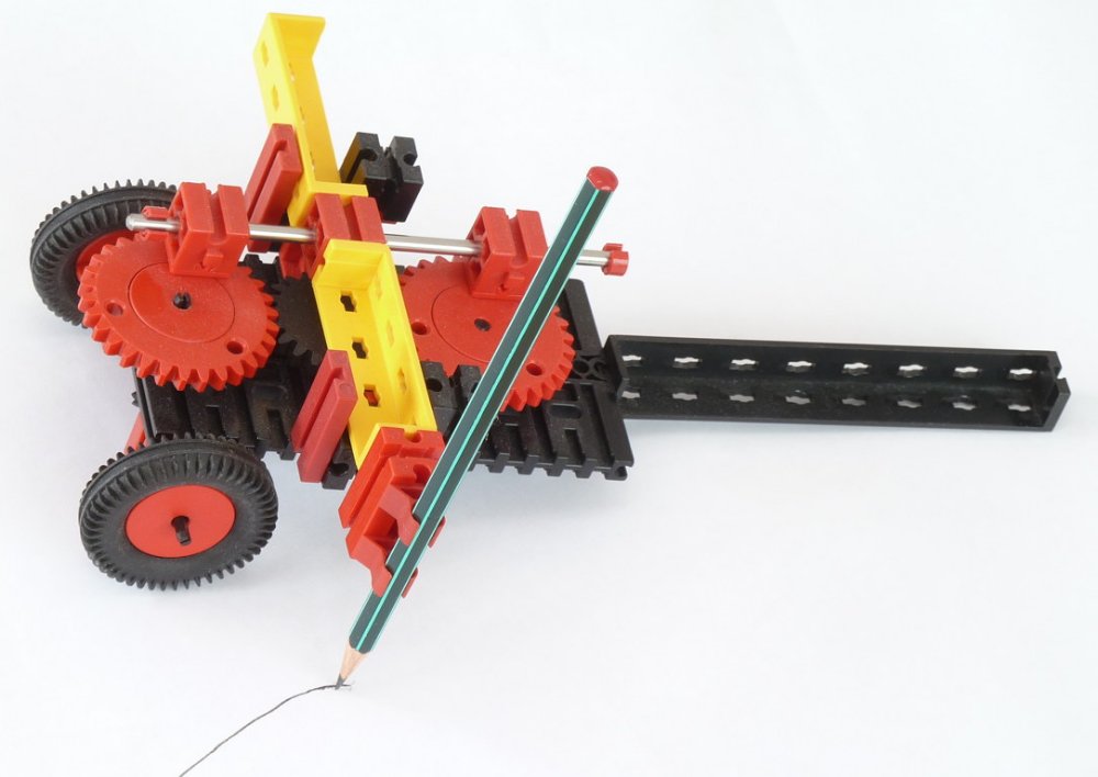

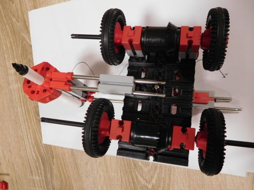

Mein Sohn (8-te Klasse) hat mich neulich nach Sinus und Cosinus gefragt. (Was mich gewundert hat, da die momentan erst mal bei Geraden und Parabeln sind)
Zur Veranschaulichung habe ich ihm ein Wägelchen gebaut, das eine Sinus- bzw. Cosinuskurve zeichnen kann.
Die Idee kam von einem Video, das ich jetzt nicht mehr finde.
Hat jemand noch alternative Ideen?

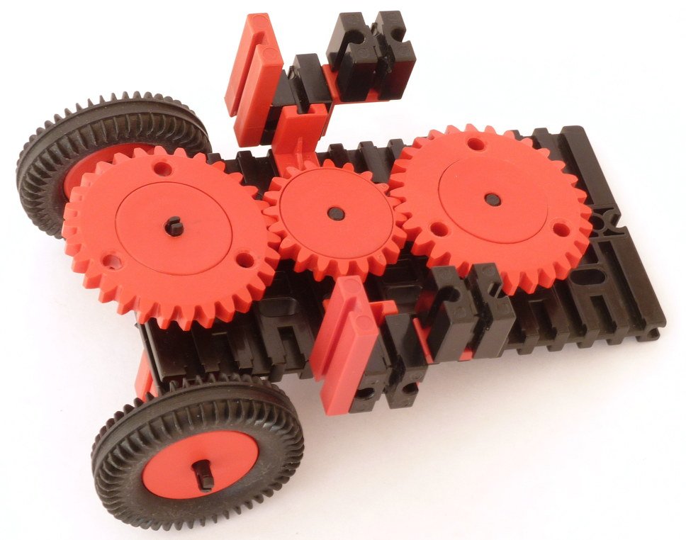

auf meinem Kanal gab es mal ein Video zum folgenden Sinus-Plotter:
Ich habe den Wagen zweimal in meinen Workshops für Schulklassen zum Thema Trigonometrie eingesetzt. In mein neues Buch hat es der Wagen aber nicht geschafft. Das Verhältnis Bauaufwand zu Experimentiermöglichkeiten stimmt nicht. Im Buch werden jetzt Sinusfunktionen grafisch überlagert. Das bietet viel mehr Spielfläche und interessantere Aufgaben (synthetisiere ein möglichst gutes Rechteck!). Die Schülerinnen und Schüler finden das viel spannender.

vielen Dank für den Vorschlag! Wo finde ich wie Zahnräder angetrieben werden?

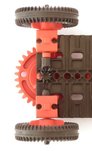

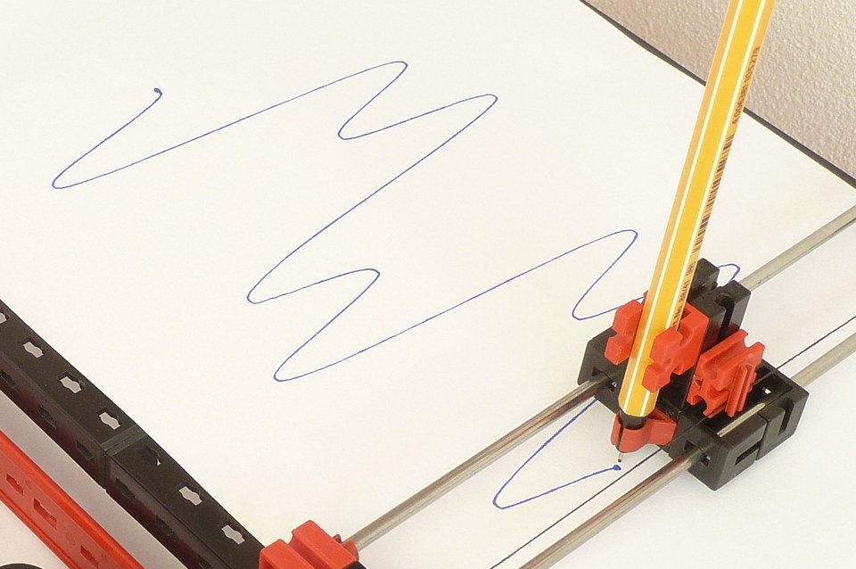

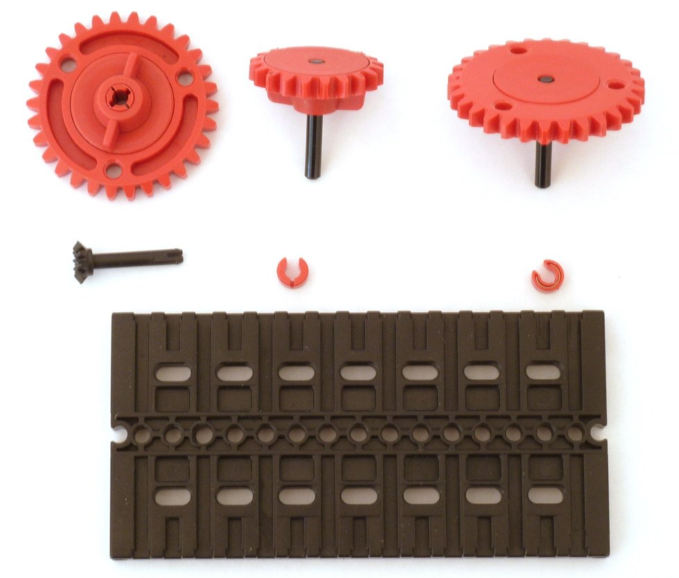

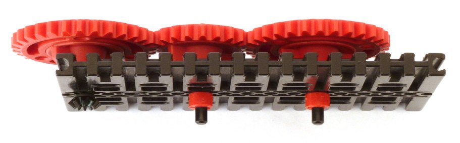

- Besser als ein Bleistift ist ein Stabilo-Fineliner (weniger Reibung), den man in ein Rollenlager oder in einen Rollenbock klemmen kann.
- Die 90°-Umsetzung mit dem Rastkegelzahnrad ist nicht optimal. Man muss recht den Wagen etwas auf den Untergrund drücken, damit die Räder nicht durchrutschen. Ich musste in dem Workshop gewisse Kompromisse bei den Teilen machen.

- nicht die kleinen Kegelzahnräder sondern noch ein großes schwarzes Rad nehmen und mit der Verzahnung am Rand die 90° machen.
Die anderen Sachen müssen dann etwas höher gesetzt werden.
Um die Reibung zu erhöhen, Gummiebänder um die Reifen machen. Hift enorm.
Man könnte auch das Modell auf 4 Rädern laufen lassen. Das hätte den Vorteil. dass die Bewegung in einer "Linie" ist. Also keine Lenkbewegung verzerrt.

Hallo Thomas,

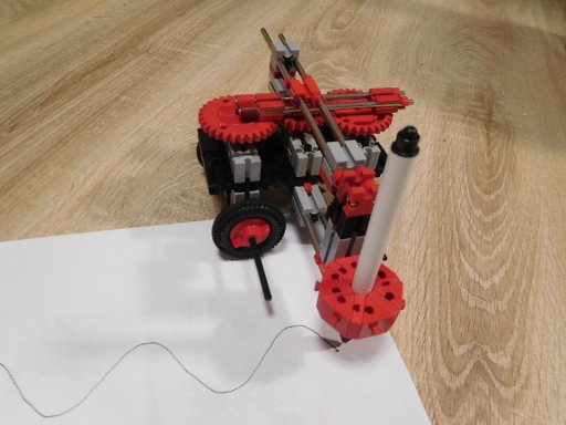

vielen Dank für die perfekte Anleitung! Die musste ich gleich mit leichten Variationen ausprobieren und habe auch die Vorschläge mit den Gummis und 4 Rädern aufgegriffen.
Florian
atzensepp
Beiträge: 1239
Wohnort: Uttenreuth
Re: (Co)sinus-Wagen

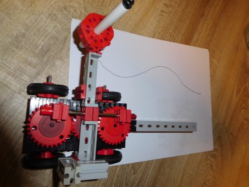

Beitrag von atzensepp » 16 Okt 2022, 22:41
Hier mit Antrieb über 2 Differentiale vorne und Hinten:

Cool. Jetzt kannst Du noch einen zweiten Stift in "90° Entfernung" anbauen, dann hast Du Sin und Cos gleichzeitig.
