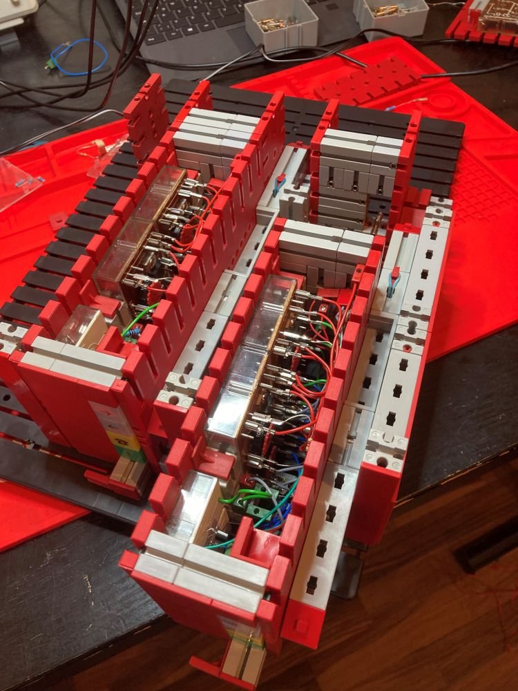

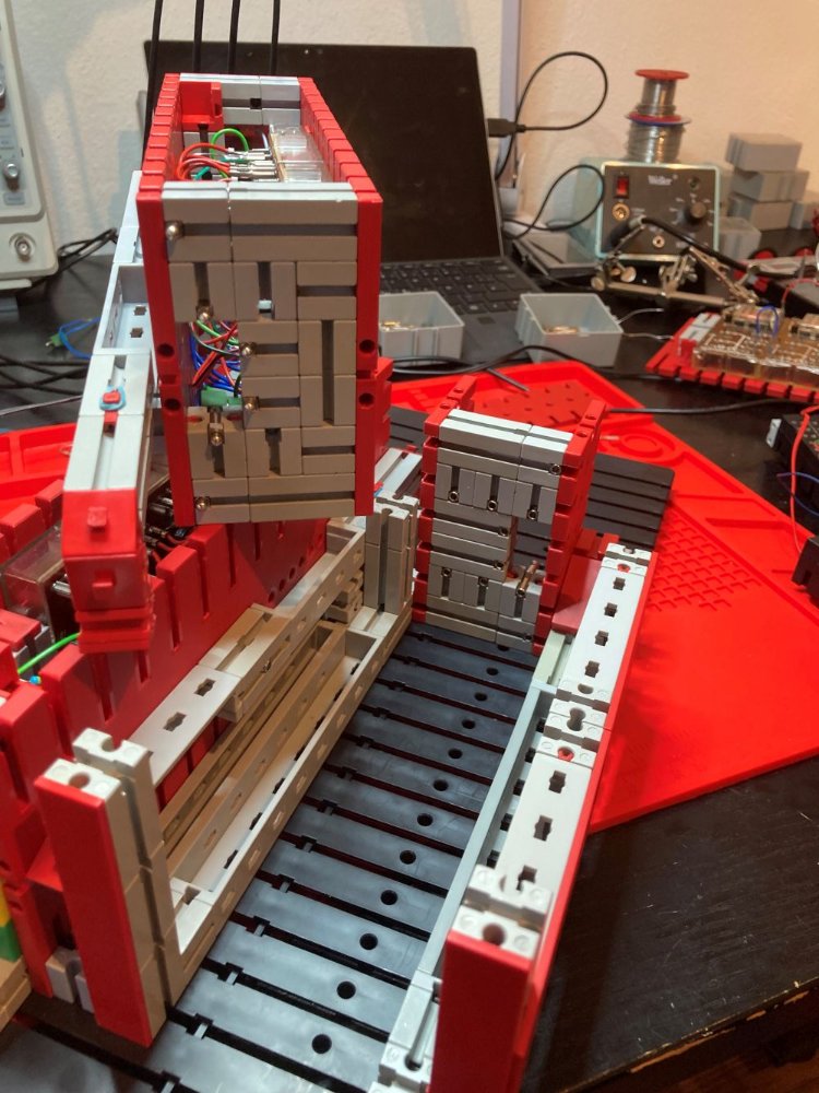

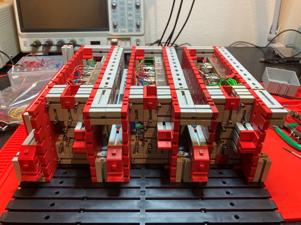

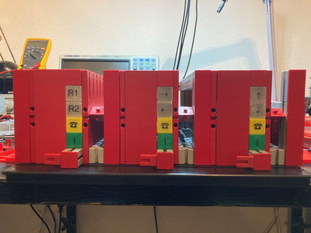

Wie schon in viewtopic.php?f=15&t=7293 erwaehnt bin ich am Ueberlegen wie und wo ich an meinem Portalkran die umfangreiche Elektronik am besten verstaue. Um den Zuleitungsaufwand gering zu halten waere die Montage irgendwo am Ausleger das zielfuehrendste. Nur das wird fuerchterlich bulky und sieht k.... aus. Naechster Ansatz: der separate Elektronikschrank, bzw. ein Einschubsystem. Und da steht jetzt der erste Prototyp.
Die Tatsache, dass die Dicke der roten Grundplatte nicht in's ft-Raster passt, hat mich ganz schoen Nerven gekostet. Naheliegend waere gewesen, die Module an der Laengsseite der grossen Grundplatte anzuordnen. Nur das geht eben wg. mangelnder Rasterhaltigkeit nicht. Daher die gewaehlte Ausrichtung an der Stirnseite da ich so die Nuten der Basisplatte nutzen konnte, die Module gegeneinander auszurichten.

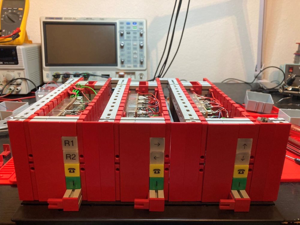

Im Moment existieren zwei Modultypen: eine H-Bruecke mit 10W (davon sind zwei eingeschoben) und eine Relaiskarte, die zwei Relais mit je zwei Umschaltern beherbergt. Der prinzipielle Aufbau ist im o.g. Thread schon einmal abgebildet. Fuer diese Module braucht's jetzt zwei Dinge: eine mech. Verriegelung und ein Konzept fuer die Kontaktierung.

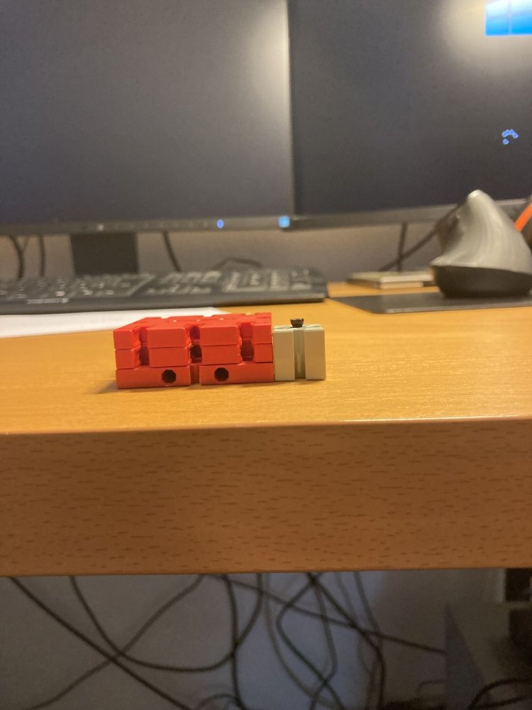

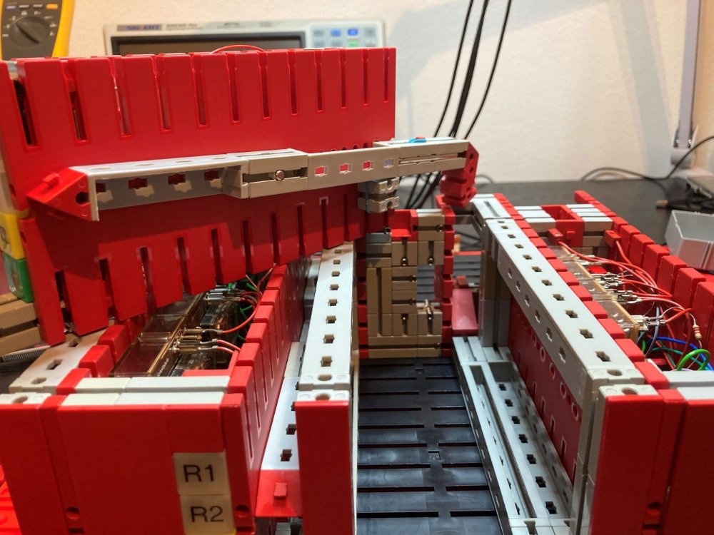

Die Verriegelung ist recht grobschlaechtig geworden, erfuellt aber ihren Dienst und ist von vorne bedienbar. Aufgrund des monstroesen Hebels lassen sich nicht benoetigte Module nicht sonderlich gut stapeln. Jedoch fuehrte auch der Versuch den Verriegelungshebel in das Gehaeuse zu integrieren zu keiner sonderlich besseren Loesung fuer die Module.

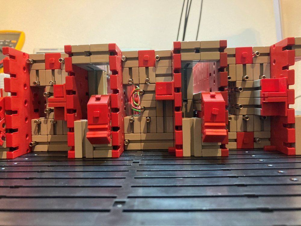

Fuer die Kontaktierung habe ich Originalteile von ft auf dem Gebrauchtmarkt gefunden, die sich supergut eignen. Die Anzahl der Federkontakte summiert sich aber doch und verlangt nach einem stabilen Aufbau des Ganzen, damit die Module sich nicht in ihren Schaechten asymmetrisch verschieben. Und bei ft gilt ja "Panta Rhei". Ein Modell, dass sich heute wunderbar winklig im Raster zeigt, kann morgen schon unschoen verschoben/verzogen daher kommen. Dies gilt es so gut es geht zu verhindern.
Jetzt gilt es drei weitere Module zu integrieren. Ob ich dies in der "zweiten Etage" angehe oder einfach ein zweite Grundplatte dafuer nutze, ist noch offen.

Ach wie herrlich! Der 19"-Schrank (oder sind's Europakarten https://de.wikipedia.org/wiki/Europakarte ?) aus ft! Super gut.
Die Grundplatte ist doch genau 5 mm hoch, oder? Das müsste also mit BS5 gut ins Raster zu bringen sein.

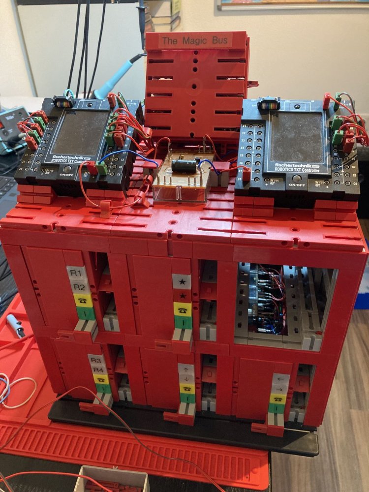

Nee, ich hab zwei TXT am Werk, nebst unabhängiger Module, z.B. für Blinklampen. Wobei ich den I2C des TXT auch verteilen werde, um Steuerleitungen zu sparen.
Aber alleine vier Bewegungsachsen, zwei Hilfsmotore, ein paar Sensoren, VCC und GND doppelt ausgelegt. Da kommt was zusammen. Daher schleppt ein Kran „in echt“ seine Steuerung auch mit sich rum und bekommt nur die Energie per Zuleitung.

"Die Grundplatte ist doch genau 5 mm hoch, oder? Das müsste also mit BS5 gut ins Raster zu bringen sein." Leider, leider nein. Waere ja auch zu schoen um wahr zu sein. Dieser Umstand faellt faellt bei mir noch unter kindliches Trauma :(
Re: Elektronik-Einschubsystem
Verfasst: 02 Jul 2022, 22:46
von fishfriend
Hallo...
Fast: 5,5 siehe:
https://ft-datenbank.de/ft-article/4570
oder Einzelteilliste von 1975:
https://ft-datenbank.de/binary/6758
Mit freundlichen Grüßen
fishfriend
Holger Howey
Edit
Man kann auch vom Drehschalter die beiden Kontakte nehmen und in Bausteine 15 geben.
Oder vom Flachbandkabel des parallelen Interfaces die Stecker und das Kabel nehmen...
Verfasst: 03 Jul 2022, 11:08
von steffalk
Tach auch!
Ui, da hat mir meine Erinnerung ja einen ganz schönen Streich gespielt! Danke für den Hinweis und Entschuldigung für die falsche Angabe.

Don't miss it at ft-SouthCon on October 1st and 2nd ...
Verfasst: 05 Sep 2022, 11:53
von atzensepp
Wow, that looks awesome and professionally clean!
Actually most of my setups do not. Wires corssing everywhere :roll:
Verfasst: 05 Sep 2022, 13:15
von PHabermehl
Chapeau! Looks great, I'm looking forward to see it at the convention.
Kind regards,
Peter
Verfasst: 09 Sep 2022, 23:17
von ClassicMan
Wow, Cable-Porn goes ft!
Unglaubliche Arbeit. Respekt.
