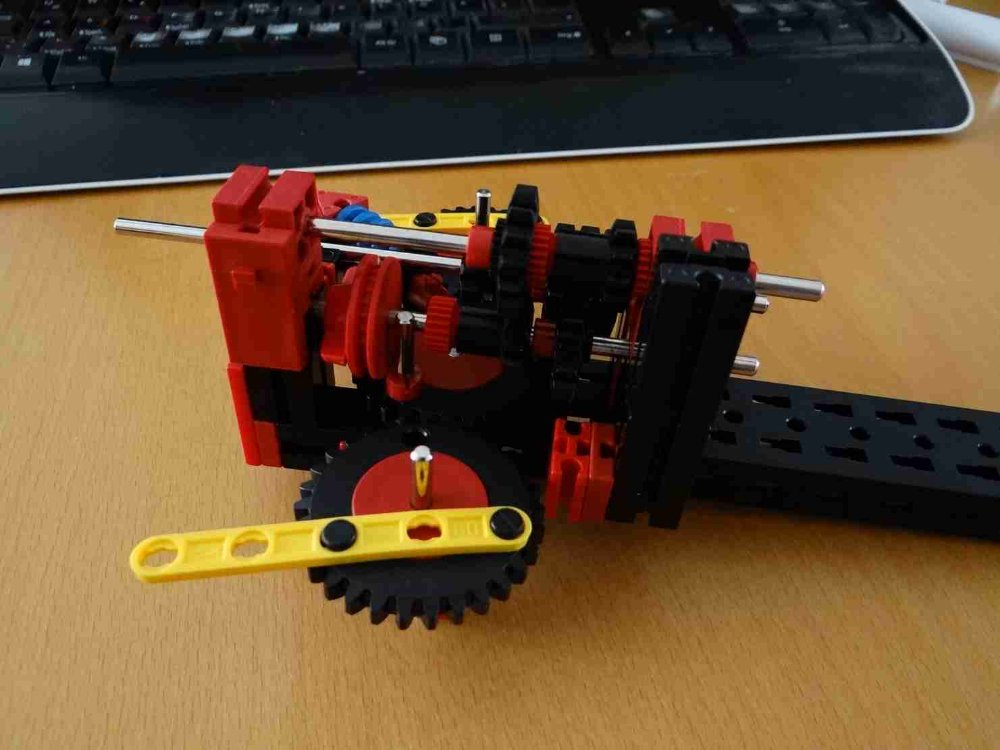

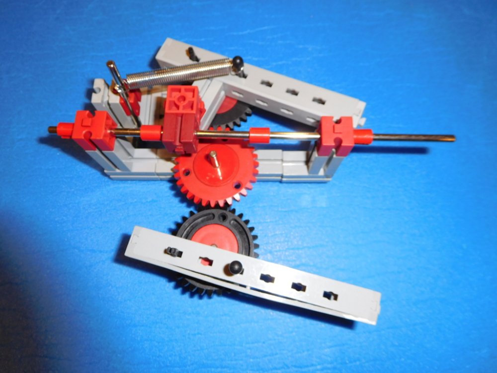

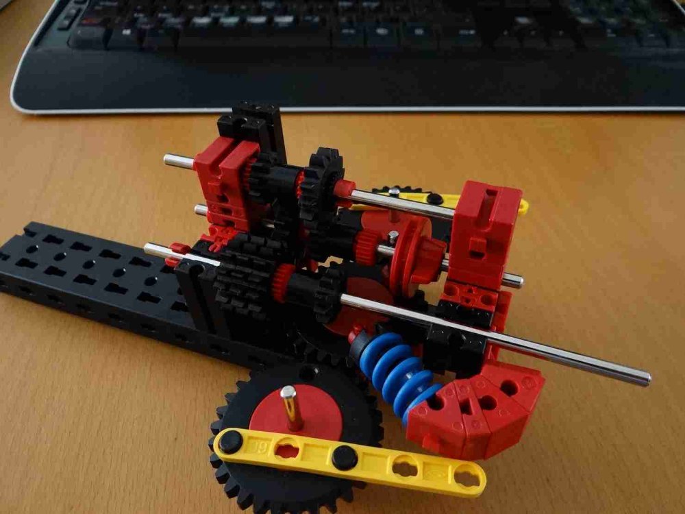

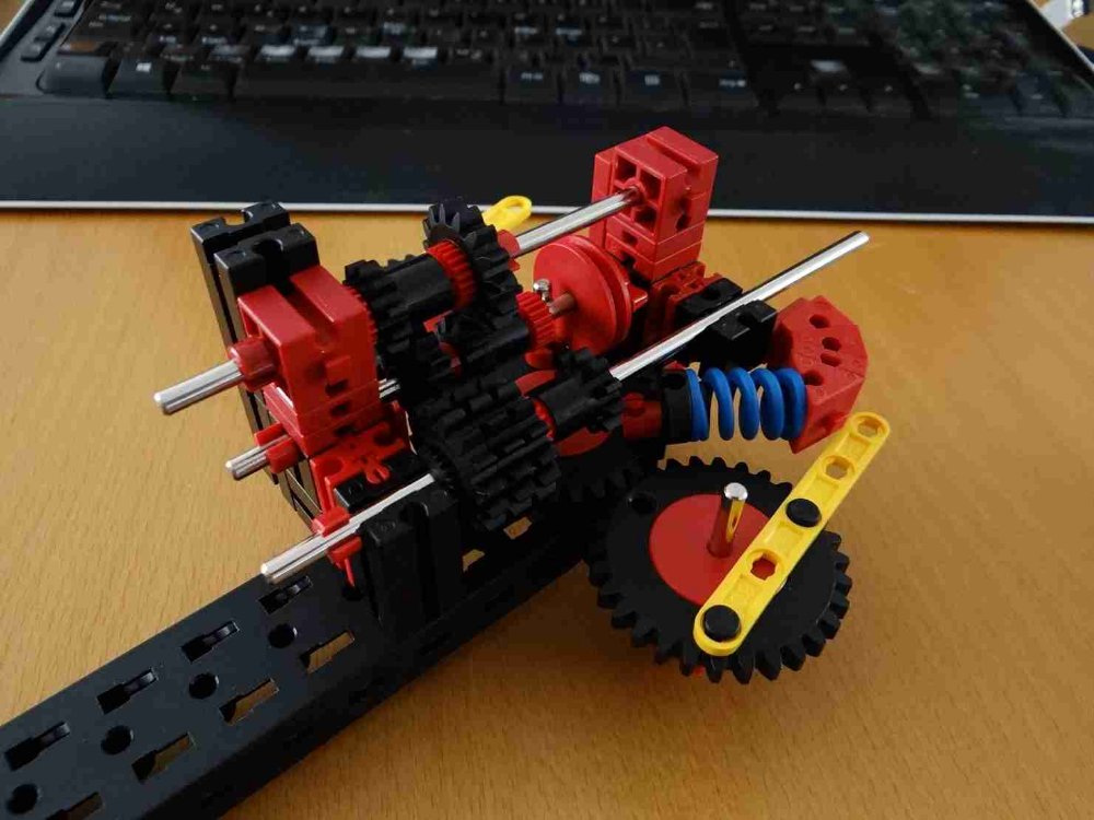

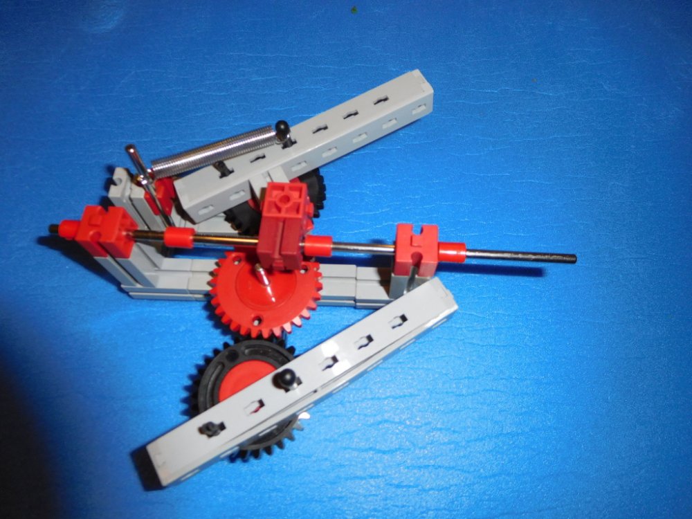

Hier schon mal eine Mechanik zum Umschalten der Gänge:
Rad A.jpg (150.13 KiB) 10139 mal betrachtet
Rad B.jpg (156.42 KiB) 10139 mal betrachtet
Rad C.jpg (146.53 KiB) 10139 mal betrachtet
Das Umschalten ist hier über das mittlere Zahnrad Z30 mit einer Achse.
Der Motor kommt an die obere Achse, der Abtrieb (Fahrrad9) an die, die am nächsten zur blauen Feder ist.
Ob das nacher im Modell funktioniert, steht noch aus. Zumindest ist es leichtgängig.
Mit freundlichen Grüßen
fishfriend
Holger Howey

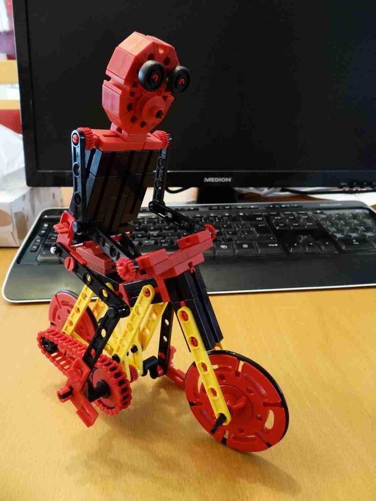

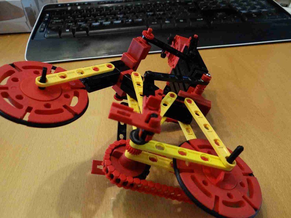

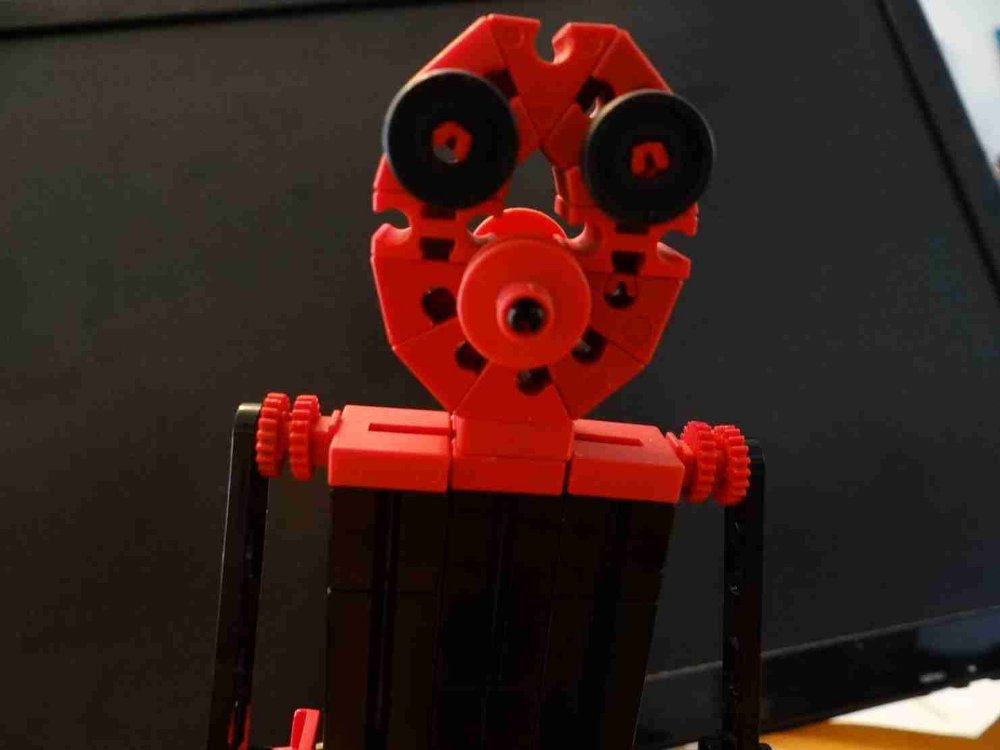

Als Figuren hätte ich einen Vorschlag:
Man a.jpg (162.65 KiB) 10095 mal betrachtet
Man b.jpg (169.84 KiB) 10095 mal betrachtet
Man c.jpg (108.17 KiB) 10095 mal betrachtet
Its cool man! :D
Die machen die selben Bewegungen mit dem Oberkörper wie die von Meccano.
fishfriend
Holger Howey

die Idee, den bistabilen Federmechanismus am mittleren Zahnrad zu montieren und dort auch den Zapfen für die Achsverschiebung zu platzieren ist echt genial.
Florian
Re: Verfolgungsrennen
Verfasst: 27 Mai 2022, 18:39
von atzensepp
Eine Frage noch zu dem Z15 auf der Schaltachse: Das müsste m.E. fest mit der Achse verbunden sein. Ich sehe nur eine Muffe. Hast Du da einen Faden im Z15 zur Fixierung mit drin?
In den äußeren Z15 sitzt das starr auf der Achse befestigte Rendelrad des danebenliegenden Z10. Und das auf der mittleren Achse überträgt die Kraft m.E. nicht über die Achse. Das sollte m.E. sogar besser frei laufen, weil es sonst im Schaltübergang blockieren könnte.
Edit: Äh, nee, die Kraftübertragung erfolgt immer über das Z15 in der Mitte. Also schließe ich mich Deiner Frage an :D
Verfasst: 28 Mai 2022, 14:24
von fishfriend
Hallo...
Recht simpel.
Das ist ein Z15 zum klemmen:
https://ft-datenbank.de/ft-article/2457
Dahinter ist nur ein Klemmbuchse 5 (37679) und dann das Z10
Das sollte halt nur weniger Platz beanspruchen als das andere Z10 mit dem Z15 auf der anderen Achse.
Der Gag ist halt, dass es mit der Achse von unten schaltbar ist.
fishfriend
Holger Howey

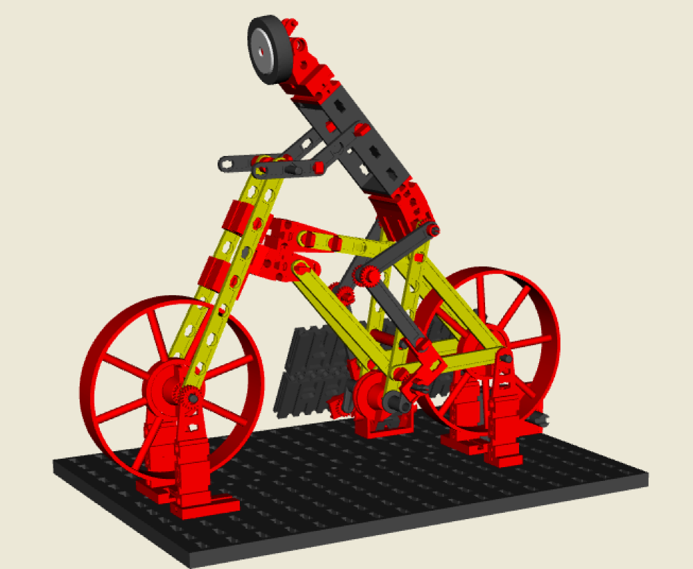

nur einen einfachen Fahrradfahrer.
Er fährt auf der Stelle wenn die Sonne scheint.
Kabel und Gummi fehlen hier allerdings noch, die kann ich mit dem Designer nicht einbauen.
liebe Grüße ludger
Bildschirmfoto 2022-05-28 um 14.39.44.png (289.98 KiB) 9852 mal betrachtet

Nettes Modell.
Ich hatte bei den Reifen auch schon an die dickeren 60er Gummieringe aus dem Baumarkt gedacht.
Bei dem sollte halt alles ft sein.
Eventuell schaffe ich am Wochenende alles mal aufzubauen.
Mal schaun...

fishfriend hat geschrieben:
28 Mai 2022, 14:24
Da wird das mit dem Ausprobieren schon schwieriger. So ein Teil besitze ich leider nicht, und bei ffm ist es als "extrem selten" angegeben.
Gruß
Esther
Verfasst: 30 Mai 2022, 23:20
von fishfriend
Hallo...
ich hab es jetzt noch nicht ausprobiert, aber normalerweise kann man auch ein loses Z15 reinbauen, das es ständig in die drei Z15 in der anderen Achse einrastet. Eventuell muss man nur ein/zwei Sternchen oder Klemme dahintergeben, damit es rüberrutscht.
Ob nun die Zahnräder genau übereinander stehen ist egal.
