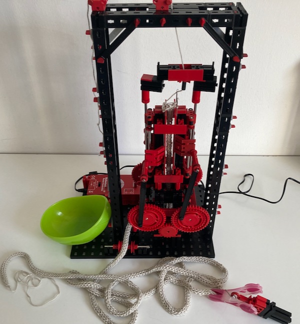

Hallo zusammen,
jetzt hatte ich mal wieder etwas Zeit und habe endlich ein Projekt fertigstellen können: Eine automatische Strickliesl. Einziges Fremdteile sind die Stricknadeln. (s.u.). Das fertige Produkt wird mit einem kleinen Gewicht herausgezogen.
Ich habe auch ein Video erstellt und bei YouTube hochgeladen:
https://youtu.be/vXiow5MfMBo
Das Modell ist von einem Meccano-Modell von Graham Jost inspiriert, das ich auf YouTube gefunden hatte. Leider war die Umsetzung mit Fischertechnik doch etwas schwieriger als gedacht und es hat ein paar Iterationen benötigt, bis mein Modell endlich lief. Was Ihr hier seht, ist wahrscheinlich die fünfte komplette Neukonstruktion...

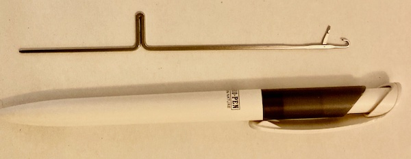

Bei den Nadeln handelt es sich um Strickmaschinen-Ersatznadeln aus dem Versandhandel: Firma Sheen, Stricknadeln für die Strickmaschinen KR830, KR838, KR850. Es gab sie leider nur im 50er-Pack - ich habe also ziemlich viele davon. Also falls jemand Interesse hat, würde ich welche für 75 Cent/ Stück + Porto abgeben.
Viele Grüße
Burkhard

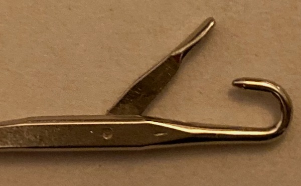

diese Art von "Strickliesel" wird meist "Strickmühle" genannt und
die arbeiten strickmaschinenähnlich mit Hakennadeln welche eine "Klappe" haben.

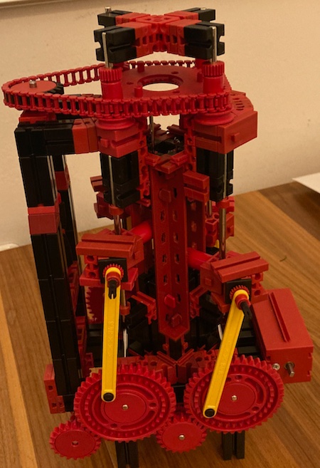

an dem Modell gibt es sicher noch Verbesserungsmöglichkeiten. Allerdings führt die Kombination aus den Maßen der Stricknadeln und der Maßteilung von Fischertechnik zu einer ziemlichen Einschränkung der Optionen. Es gibt sicher noch andere Lösungen und vielleicht ist auch eine Version mit mehr Stricknadeln möglich? Ich glaube das geht nur mit Teilen aus einem 3d-Drucker, aber ich könnte mich täuschen.
Zur Erheiterung hier noch ein Bild einer früheren Version der Maschine ( Version 4), die leider nur "fast" funktionierte... Ich hatte solche Hoffnungen auf dieses Modell gesetzt. :D
(@alle: Diese Version ist funktioniert nicht!!!)

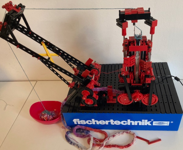

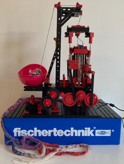

Hallo zusammen,
ich habe die Maschine noch etwas überarbeitet und nun ist sie "fertig":
- die Strickeinheit wurde versteift und verwindet sich nun weniger. Sie läuft nun viel ruhiger und zuverlässiger. Vorher hat sie manchmal eine Masche verloren
- die Einheit aus Motorisierung und Zuführung kann weggeklappt werden. Das erleichtert die Einrichtung und Justierung.
- zusätzlich gibt es eine Wegführung des Strickgutes. Ein Gewicht ist nicht mehr nötig.
Wenn die Wolle so vorbereitet wird, dass sie mit sehr leicht vom Knäul geht (z.B. Kugelwicklung oder pyramidisch), läuft die Maschine "wie eine Eins"!
Hier noch ein paar Bilder ( sorry für die Auflösung - die Grenze scheint im Forum bei 500 kB zu liegen. Ich werde noch eine ausführliche Fotodokumentation etc. nachliefern):
Motorisierung weggeklappt:
Einen neuen Film werde ich auch noch machen.
