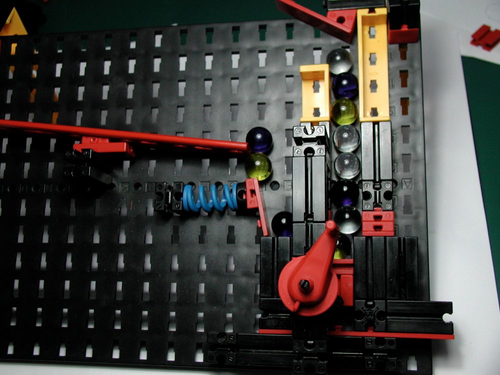

Unser Bausteinzauberer Fredy hat folgende schöne Variante gebaut:
https://youtu.be/Mc5BnF_8l64
Ich selbst hatte mich Anfang 2011 auch einmal daran versucht (damals gab es noch keine ft-Kugelbahnen):
Ich hoffe auf den doch recht schlechten Fotos kann man das Prinzip ganz gut erkennen. Durch das Kurbeln bewegt sich der geschlitzte Schlitten aus Bausteinen 30 und einer 6 x 1 Bauplatte von links nach rechts. Links werden Kugeln aufgenommen, rechts dann in die Kugelsäule hinein gestopft. Sobald die Kugel in der Säule ist, blockieren die Bausteine 30 des Schlittens das Herunterrutschen der Kugeln in der Säule.
Viele Grüße
Thomas
