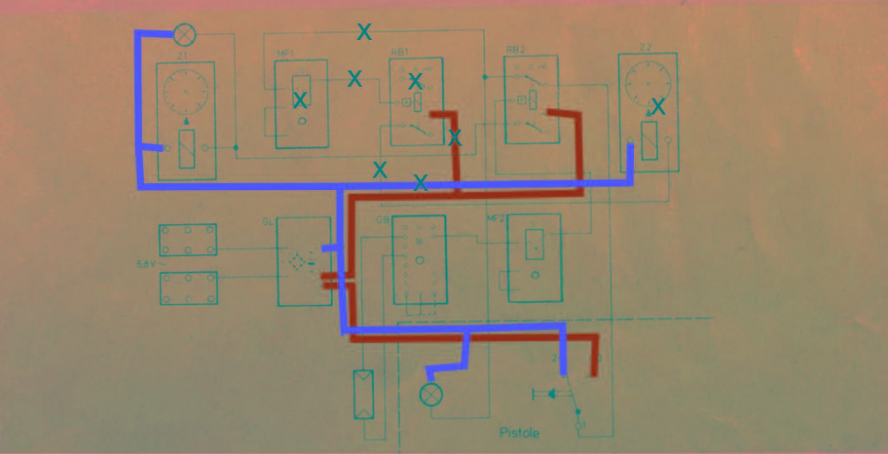

Ich möchte gerne für meinen Enkel das o.a. angeführte Modell nachbauen, doch leider habe ich um 1 Monoflop und ein Zählwerk zu wenig.
Uns würde aber nur das eine Zählwerk welche die Treffer zählt auch genügen. Die Anzahl der abgegebenen Schüsse brauchen wir nicht.
Kann mir jemand von der Elektroexperten den Schaltplan dazu umgestalten. Meine Selbstversuche waren leider negativ.
Danke bereits im Voraus für die Mühe.
Werner

Re: Laufende Zielscheibe Heft 3+4 1978
Beitrag von fishfriend » 29 Sep 2021, 16:18
Hallo...
Ich hatte das selbe Problem.
Schreib Peter Krijnen (pk2) über das Forum an. Der hat einen Schaltplan das Monoflop der funktioniert.
Das Monoflop kommt aber erst in einer der nächsten Ausgaben der ftpedia.
Ich hab ihn auch angeschrieben und seinen Plan bekommen.
Beachte das EInschaltverhalten. Der Widerstand an der Lampe ist 220 Ohm für die LED muss er höher sein. Peter hatte 560 Ohm vorgeschlagen, der kann aber auch etwas höher sein z.B. 1k Ohm.
Gehäuse hat er auch gemacht.
Siehe hier:viewtopic.php?f=31&t=6882
Wenn du etwas näher wohnen würdest, hätte ich sie dier leihen können. Ich hab zwar momentan ein Monoflop über -aber genau dass hat eine kleine Fehlfunktion.

Hallo,
Ich glaube du hast meine Frage nicht ganz verstanden. ich möchte das Modell ohne den 2. Zähler betreiben! Also nur die Treffer.
Dabei müßte das 2. Monoflop und as 2.Zählwerk wegfallen.
Ich kann aber den shcaltplan nicht richtig dazu anpassen.
Dazu nochmals meine Bitte, um Anpassung des Schaltplanes.
Danke für die Mühe
Werner

Würdest Du den bitte größer abfotografieren? Die einzelnen Bezeichnungen sind kaum erkennbar. Die Stückliste muss nicht mit aufs Bild.

Hallo " Fishfriend"
Ich versuch es, obwohl der Zeitungsbericht auch sehr schwach ist.
Werner
Hmtwerner
Beiträge: 346
Registriert: 30 Sep 2021, 09:36
Beitrag von Hmtwerner » 29 Sep 2021, 19:35
hallo Fishfriend
Besser gehts nicht...
Bitte um deine Mithilfe
Werner

Vermutlich bin ich immer mit "fishfriend" gemeint. Nun denn.
MF1 und RB1 denke ich, können mit dem Z1 herausgenommen werden. Dann mal ausprobieren. Die Anschlüsse oben an RB2 brauchst Du dann auch nicht. Am Pistolentaster legst Du den Kontakt 1 auf (-) des Gleichrichterbausteins. Problem: Die Konstruktion mit dem MF 1 und RB1 dient nicht nur dazu, die "Schüsse" zu zählen sondern auch dazu, dass das Pistolenlicht nur kurz aufblitzt. Ist das weg und der Pistolentaster entsprechend meines Textes oben angeschlossen, hast Du immer so lange Licht, wie der "Abzug" betätigt wird. Das ist was das "Schießen" anbetrifft etwas dumm, dann brauchst Du ja nur so lange drauf halten, bis das Ziel kommt...
Aber ohne das alles vor mir zu haben ist das, was ich geschrieben habe, mit Vorsicht zu genießen. Vielleicht funktioniert das Ganze dann gar nicht mehr, dass kann ich im Kopf jetzt nicht ausreichend "nachverdrahten" ;)
Viel Erfolg.
Beitrag von fishfriend » 30 Sep 2021, 16:22
Hallo...
Jain.
Es ist etwas unglücklich gezeichnet und bezeichnet.
Insgesammt ist es so, dass die Schaltung etwas anders funktioniert wenn man Teile weg läßt.
Der Taster gibt (über RB2) ein Signal an das MF1 und das RB1. Das RB1 gibt einen Impuls an das Z2. Z2 ist also die Anzahl der Schüsse.
Hinter dem RB2 geht es noch zur Lampe an der Pistole.
Wenn der LDR nun beleuchtet ist, gibt der GB ein Signal an das MF2 und das wiederum an den RB2, das nun schaltet.
Das RB2 gibt nun einen Impuls an das Z1. Das Z1 ist also der Zähler für die Treffer.
Es müssen also MF1, RB1 und Z2 nicht angeschlossen werden. Ab dem schwarzen Punkt am RB2 muss aber die Lampe angeschlossen sein.
Mit freundlichen Grüßen
fishfriend
Beitrag von fisch-d » 30 Sep 2021, 17:03
@fishfriend
Immerhin lag ich nicht ganz daneben, das finde ich beruhigend ;)
Grüße
