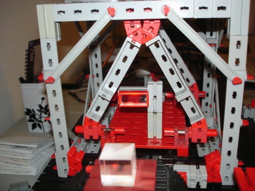

Bei meiner Suche nach präzisen Linearverstellungen habe ich heute folgende Parallelogramm-Schaukel ausprobiert.
Im Interferometer macht sie sich ganz gut, allerdings kein Vergleich mit dem "epischen" Prism-Flexure.
Evtl. muss ich das Dreieck umdrehen, so dass die "Spitze" unten ist. Das könnte die Stabilität in X-Y-Richtung noch erhöhen.
Ein Schwachpunkt ist die Halterung an der Spitze mit den Winkelsteinen. Durch die vielen Teile treten Verwindungen auf, die die Genauigkeit etwas verringern.

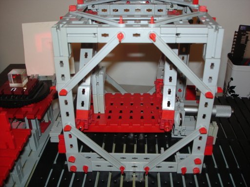

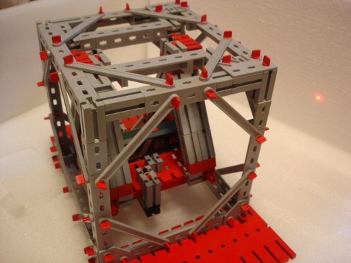

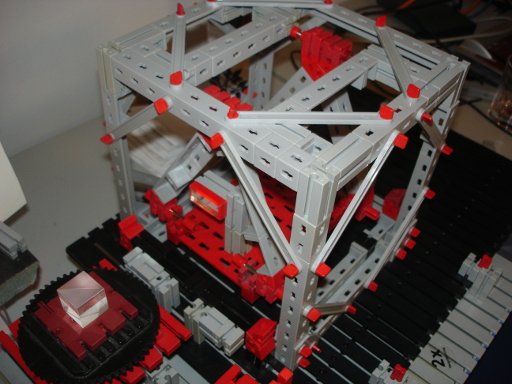

Nochmals verbesserte Version. Die Diagonalarme sind jetzt doppelt und aus normalen FT-Steinen, was die Stabilität nochmal erhöht. Unter der Plattform ist ein Stab mit Achsen als Gewicht. Justage möglich durch Verschieben der Arme. (Versatz < 1mm / 7m ).
Wichtig ist auch eine Anlenkung über eine Achse, die auf die Rückseite der Plattform drückt.
