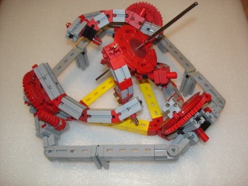

Beitrag von atzensepp » 20 Jun 2021, 18:16
Hier das Modells eines "Agile Eyes".
Aigle Eye.JPG (48.76 KiB) 3950 mal betrachtet
Dieser Mechanismus ist m.E. das Analogon eines Tripterons für Rotationsbewegungen:
Beim Tripteron steuern 3 linearen Aktoren einen "End-Effektor" in 3 Raumpositionen an. Beim Agile Eye steuern 3 Rotations-Aktoren den Effektor in 3 Winkel-Koordinaten an. In diesem verlinkten Video sieht man wie der Mechanismus funktioniert:
https://www.youtube.com/watch?v=4TQ5ZdjmEgA
Auf der Drehscheibe mit der Achse könnte man einen Spiegel oder eine Camera montieren um Objekte zu tracken.
Es gibt zahlreiche Varianten von dem Mechanismus, Folgende Variante fand ich toll. Das war eigentlich der Grund, warum ich das ausprobieren wollte. Es ist mir allerdings noch nicht gelungen, das mit FT zu realisieren. https://www.youtube.com/watch?v=gVlqjA1EKE4
Grund sind die Verbiegungen der senkrecht miteinander fixierten Bögen.
Die Formeln für die Kinematik habe ich hier gefunden, falls man mal was ansteuern möchte:
https://core.ac.uk/download/pdf/53021697.pdf

Re: Agile Eye
Beitrag von geometer » 20 Jun 2021, 20:59
Sehr schön!
atzensepp hat geschrieben:
20 Jun 2021, 18:16
... Es ist mir allerdings noch nicht gelungen, das mit FT zu realisieren. https://www.youtube.com/watch?v=gVlqjA1EKE4
Grund sind die Verbiegungen der senkrecht miteinander fixierten Bögen ...
Sind die Bögen wirklich notwendig? Mir scheint, das funktioniert genauso mit rechten Winkeln.
Viele Grüße
Thomas

atzensepp
Beiträge: 949
Wohnort: Uttenreuth
Re: Agile Eye
Beitrag von atzensepp » 21 Jun 2021, 10:56
@Thomas: ich denke auch, dass es mit rechten Winkeln gehen sollte.
@Stefan: in die ft-pedia, die Ihr gerade zusammenstellt wird es das Thema nicht schaffen. Ich würde das gerne noch motorisieren. Mit Motoren + Encodern oder Schrittmotoren. Da fehlt noch etwas FuE. Der Artikel sollte dann auch eine Beschreibung der Kinematik beinhalten.

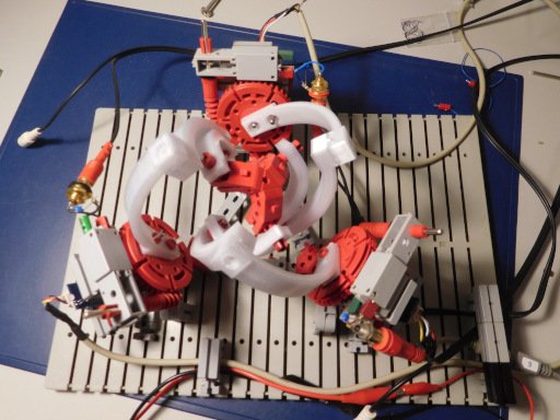

atzensepp
Beiträge: 949
Wohnort: Uttenreuth
Re: Agile Eye
Beitrag von atzensepp » 19 Dez 2021, 19:54
Inzwischen etwas Zeit gefunden und mich wieder dem Thema gewidmet.
Musste jetzt etwas "cheaten" und habe Arme mit dem 3D-Drucker gebaut.
Ansteuerung von Minimots, mit PID-Regelung und magnetischer Winkelmessung.
