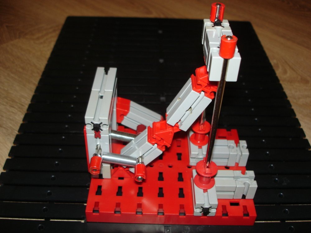

Bin grad auf der Suche nach einem Konstantkraft-Mechanismus.
Der Klassische ist ein Gewicht, das über eine Seilrolle wirkt.
Folgender Standard-Mechanismus ist auch geeignet, Die Federn habe ich aus einem Feder-Sortiment von Norma.
Aber es gibt sicher noch Andere. Bin gespannt, was sich noch so findet.
Sieht jemand eine Möglichkeit, folgendes Teil mit FT zu bauen?

Re: Konstantkraft-Mechanismus
Hallo...
Es sieht sehr stark nach Abhängigkeiten von Radius und Federkraft aus.
Soweit ich mich erinnere, sollte die Feder vorgespannt sein und der Bereich wo sie "linear" ist dürfte sehr klein sein.
Man könnte auch den Radius in eine Kurve verändern um noch es mehr gleichmäßig hinzubekommen.
Da wird viel auszuprobieren sein. Ich vermute, dass man die Kurven auch mit 3D Druck machen muss.
Evtl. hilft es auch nur den Radius mehr oder weniger zu kippen.
Als Idee könnte man evtl. auch die Lemistaten-Mechanik nehmen, um die Feder selbst, nicht in eine Kreisbahn zu zwingen.
Zumindest hätte man keine Reibung dabei.
Hallo fishfriend,
das mit der Lemniskaten-Mechanik ist eine Super-Anregung. Schaue mir die Konstruktionen von Lenkergeradführungen an.
Ich fürchte man mal etwas herumrechnen ("Schraubentheorie") wie man das mit der Konstantkraft hinbekommt.
