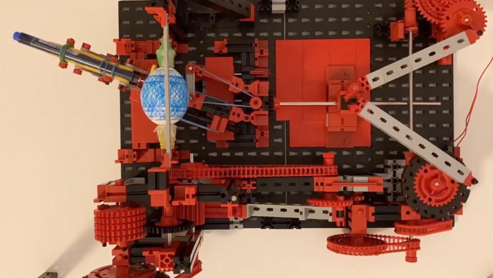

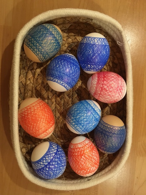

Hallo,
ich bin neu im Forum. Vor ein paar Monaten wurde durch das Buch "fischertechnik Roboter mit Arduino" meine seit 30 Jahren schlafende Begeisterung für fischertechnik wiedererweckt.
Inspiriert von einigen Fischertechnik-Spirographen, die ich auf YouTube gefunden habe, habe ich nun - passend zu Ostern - einen Spirographen für Eier gebaut. Vielleicht inspiriert er ja zu ähnlichen Projekten:
https://youtu.be/8OllJ-qGc30
Viele Grüße und frohe Ostern
Burkhard

der Schlitten mit dem Stift wird auf einer elliptischen Bahn mit einstellbarer Elliptik geführt. Zusätzlich wird der Stift federnd gehalten. Die Halterung hat eine kleine Federkonstante und wenig Reibung. Dadurch stellt sich der Stift automatisch auf die Krümmung ein ohne das der Druck zu groß wird.
Die elliptische Führung ist eher ein Relikt aus früheren Versionen der Maschine. Wahrscheinlich ist sie durch die aktuelle Stifthalterung überflüssig geworden.
Ich habe ein paar Fotos zusammengestellt und eingesendet. Ich werde sie hier verlinken, sobald sie verfügbar sind.
