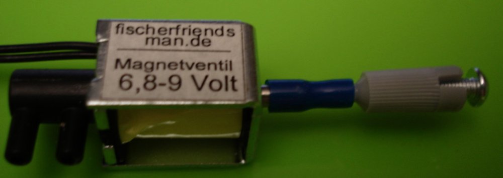

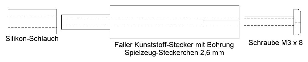

habe heute mal etwas neues ausprobiert.
Eine einstellbare Pneumatik-Drossel für ein paar Cent, funktioniert.
Allerdings ohne Rückschlagventil, braucht man bei den Pneumatik-Elektro-Ventilen
eigentlich nicht. Zur Ablufdrosselung einfach auf den Entlüftungs-Anschluß
mittels ein Stück Silikon-Schlauch aufstecken.
Schraube packt am Anfang nicht so gut aber es geht ohne vorher ein Gewinde in den
Kunststoff-Stecker zu schneiden.
Hier die Prinzip-Skizze und ein Bildchen:

Beitrag von DirkW » 11 Feb 2021, 06:30
Hallo Karl,
das bekommst du noch einfacher mit einer Elektro-Lüsterklemme hin.
Einfach Schlauch durchstecken und Schraube verstellen.
Grüße
Dirk
Karl
Beiträge: 2502
Re: Einstellbare Pneumatikdrossel im Selbstbau
Beitrag von Karl » 11 Feb 2021, 14:41
Hallo Dirk,
auch eine prima preiisgünstige Idee.
