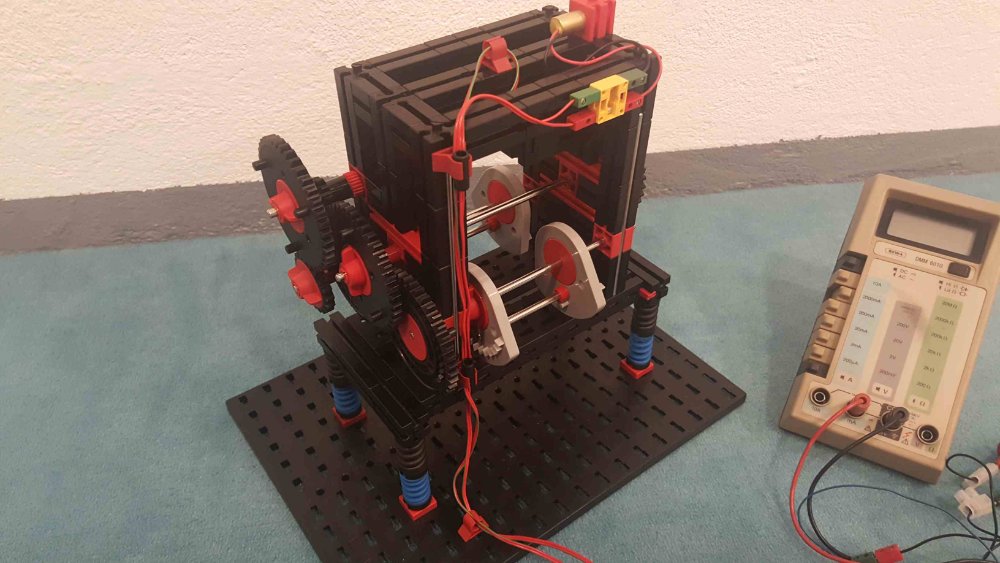

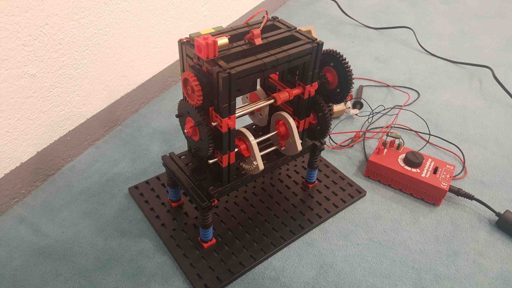

Hallo Zusammen,
heute möchte ich euch mal einen ersten Versuch eines Unwuchterregers aus Fischertechnik vorstellen.
Meine Motivation ist, einen Unwuchterreger so auszulegen, dass man ihn im Isolationsbereich betreiben kann. Dazu möchte ich später die entsprechenden Formeln, sowie den messtechnischen Beweis erbringen. Wir kennen diese Phänomen von der Waschmaschine, wenn wir mal Sportschuhe versuchen zu schleudern. Dann "wackelt" die Maschine am Anfang recht stark und mit zunehmender Drehzahl ist die restliche Schwingung auf ein erträgliches Maß reduziert. Isolationsbereich bedeutet, dass das Frequenzverhältnis zwischen Erregungsfrequenz und Eigenfrequenz größer als Wurzel 2 ist, dann befindet man sich im Isolationsbereich. Mit der Dämpfung des Systems bestimmt man den Isolationsgrad.
Kann man alles unter Schwingungsisolierung bei Wikipedia https://de.wikipedia.org/wiki/Schwingungsisolierung nachlesen.
Damit man auch was sieht, habe ich schnell mal ein Video hochgeladen. Der hellrote Punkt an der Wand ist der Laserpointer, der die Bewegung etwas veranschaulichen soll.
https://youtu.be/DHXvmHYUVBY
Ist alles nichts Neues, aber es macht trotzdem Spaß sich damit zu beschäftigen :)
Ansicht rechts
Ansicht rechts
Ansicht links
Ansicht links
Schöne Grüße
Wilhelm

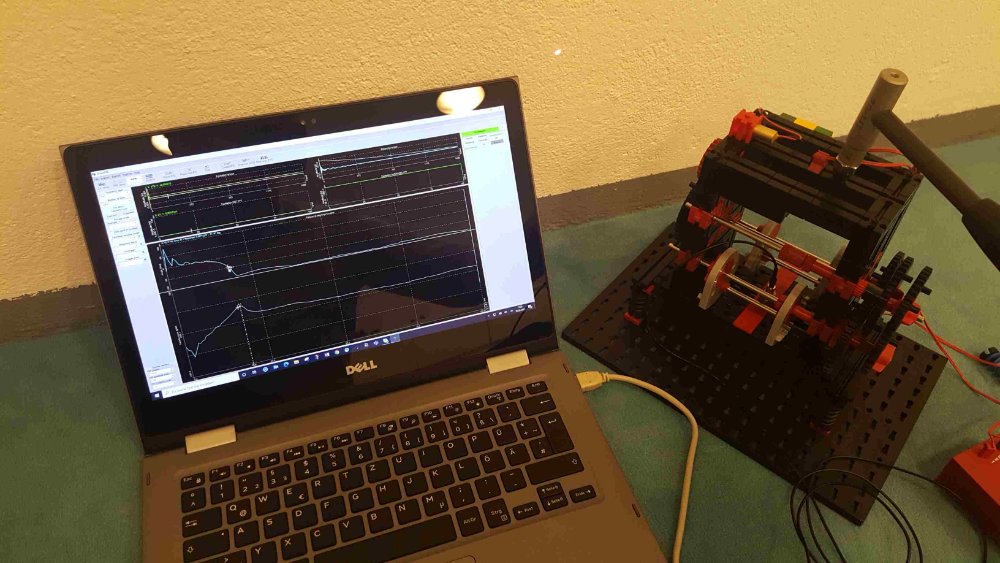

wenn ich es recht sehe, sind im Model zwei statische Unwuchten eigebaut mit einem fixen frequenz offset definiert durch dein Getriebe.
Kannst du die Beschleunigungsdaten aufzeichnen, dann via FFT Analyse die Eigenfrequenzen ermitteln, oder ermittelt du das via dem Messgerät?
Re: Unwuchterreger / Isolation und was sonst noch dazugehört
Verfasst: 06 Feb 2021, 12:09
von wlh70
Hallo chehr,
ja, das hast du richtig erkannt. Zwei statische Unwuchten über ein Getriebe verbunden, um möglichst hohe Drehzahlen zu erreichen.

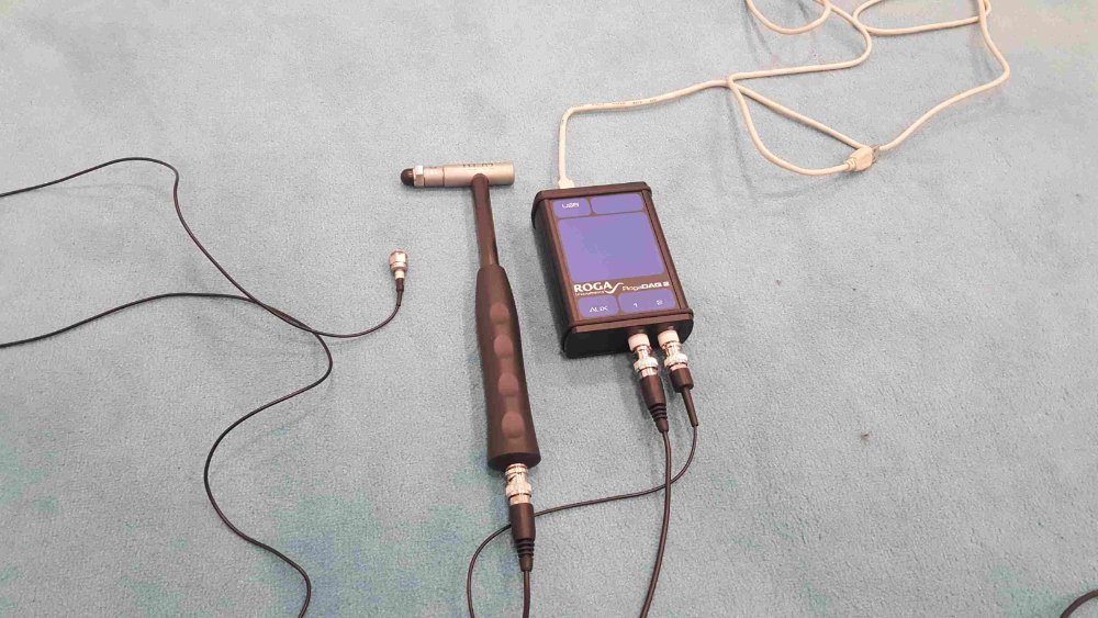

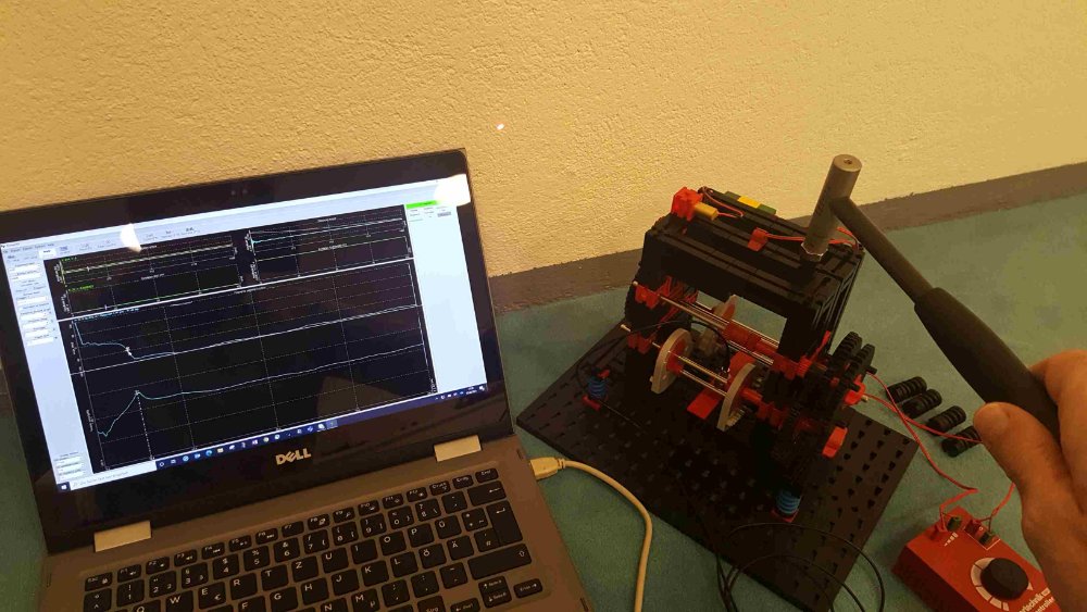

Ich habe mittels Impulshammer-Methode mal die Systemeigenfrequenz gemessen.
Impulshammer Messgerät
Bei den "blauen" Federn komme ich auf ca. 12,8Hz und bei den vier "schwarzen" Federn auf ca. 18Hz. Das wäre somit erst einmal logisch, da die schwarzen härter sind. Mit dem Ansatz "Omega=Wurzel(C/m)" passt das auch. Das Gewicht oberhalb der Federn beträgt 685g.
Die Grundsteifigkeit der Federn werde ich noch exakt ermitteln (Hysterese Messung). Bisher nur grob mittels Küchenwaage und definiertem Weg gemessen.
12,8Hz mit "blauen" Federn
18,0Hz mit "schwarzen" Federn
Gestern Abend habe ich versucht eine FFT zu machen, aber ich muss mich erst mal mit dem Programm dewesoft66 etwas mehr beschäftigen.
Mit dem Messgerät hatte ich nur die Stromaufnahme des Motors gemessen und komme so auf 0,7A. Laut Datenblatt für den XM Motor passt das noch.
Alles bisher ist nur "quick and dirty" gemacht worden. Für einen ft:pedia Bericht muss das etwas genauer gemacht werden, aber das kommt dann nach den ersten Grundsatzversuchen.
Schöne Grüße
Wilhelm

es handelt sich um eine professionelle Industrie Hardware der Firma ROGA (ROGA DAQ2) mit der Software DeweSoft 6.67.
Besteht im wesentlichen aus einem primären Impulshammer mit Beschleunigungsaufnehmer und einem sekundären Beschleunigungsaufnehmer. Damit kann man mit der Modalanalyse die sogenannte FRF (Frequence-Response-Function) durchführen.
Somit kann man alle schwingfähigen Systeme auf Eigenfrequenzen untersuchen.
Im Netz findet man unter den Begriffen FRF Modalanalyse, Impulshammer weitere Informationen.
Das Thema Schwingungsmessung kann mitunter sehr komplex werden und ich versuche nur einen kleinen Teil daraus mal verständlich auf ein ft Modell zu übertragen.
Ich hoffe, das hilft schon ein wenig.

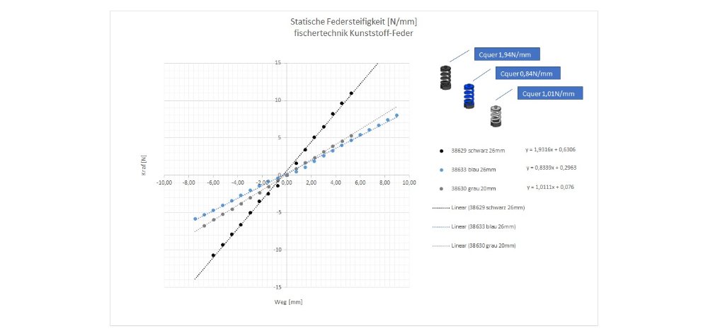

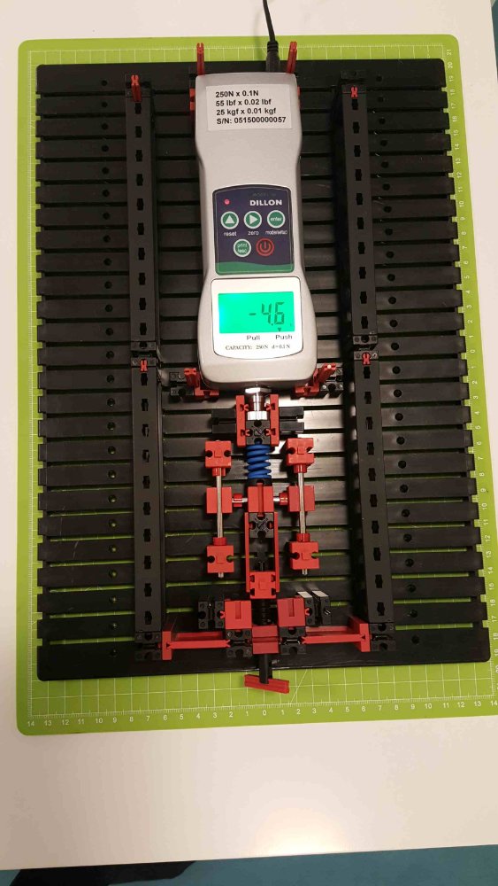

heute habe ich mich mal an die Arbeit gemacht und eine kleine Vorrichtung zur Messung der Federsteifigkeiten gebaut. Eine viertel Umdrehung entspricht in etwa 0,75mm, wenn die Steigung der Schnecke 3mm beträgt.
Messvorrichtung
Messvorrichtung
Eigentlich müsste man das ganze mit Alus bauen oder mit den Maker Beams, die ich aber derzeit in der Menge nicht habe. Das ganze ist aber trotzdem steif genug, um mit einer hinreichenden Genauigkeit die Messungen durchzuführen.
Das Diagramm der statischen Federsteifigkeiten durch die Kunststofffedern sieht wie folgt aus:
Steifigkeitsdiagramm
Aus der Steigung habe ich mit festen x-Werten nochmal einen Mittelwert gebildet. In jedem Fall ist aber das heraus gekommen, was ich vorher schon erahnt habe - die schwarze Feder ist steifer als die blaue Feder. Bei der grauen hatte ich mich doch eher verschätzt, da es immer heißt diese wäre sehr weich. In jedem Fall ist trotz Messungenauigkeiten eine lineare Federkennlinie zu erkennen. Vielleicht muss ich mal eine Reihenmessung machen und die Streuung anschauen, dann wird vermutlich die Steifigkeit bei der z.B. blauen Feder zwischen 0,7 bis 1,0 N/mm liegen.
Aber hier geht es ja mehr ums Prinzip, als um exakte Messergebnisse. Mit meiner einfachen Küchenwaagenmessung hatte ich für die blaue Feder 0,7N/mm ermittelt und für die schwarze ca. 2,3N/mm. Okay, das sind jeweils ca. 20% daneben ;) Und wenn ihr euch jetzt fragt Küchenwaage??? Ja, ich hatte vorher den max. Federweg bis zur Blocksituation gemessen und dann kurz vorher mir das Gewicht notiert welches ich für die Stauchung bis kurz vor Block benötige. Aber mit der jetzigen Vorrichtung bin ich schon ganz zufrieden.
Wie geht es jetzt weiter?
Als nächstes habe ich mal die Masse meines Unwuchterregers oberhalb der Federn gemessen und komme auf 685g. Das ergibt rein rechnerisch mit dem Ansatz Omega=Wurzel (C/m) eine Eigenfrequenz von ca. 11-12Hz und das finde ich auch mit meiner Impulshammermethode.
Fortsetzung folgt...
Verfasst: 14 Feb 2021, 20:41
von atzensepp
Hallo Willhelm,
Ich bin begeistert von Deiner Messanordnung und der Linearität der Schraubenfedern.
Man könnte zur Plausibilitätsprüfung die Federkonstante aus der Federgeometrie und den Materialeigenschaften ausrechnen.
In Abschnitt 3 von folgender Versuchsanleitung ist eine Formel angegeben:
https://gpr.physik.hu-berlin.de/Skripte ... ien/F4.pdf
Einige mechanische Eigenschaften von Nylon (Polyamid) sind dort angegeben:
http://www.nilit.com/polynil/appfiles/N ... lature.pdf
Leider habe ich keine FT-Feder. Sonst hätte ich die mal ausgemessen und gerechnet.
Verfasst: 14 Feb 2021, 21:26
von wlh70
Hallo Florian,
mit der Berechnung der Federkonstante bin ich noch nicht drauf gekommem (zwar bekannt), aber es dürfte auch ein wenig schwierig werden, weil der Drahtquerschnitt nicht rund ist. Er sieht zwar optisch so aus, aber im Querschnitt eher quadratisch mit einseitig runden Ecken. Sonst könnte man solche Federn spritzgusstechnisch nicht herstellen.
Das Problem mit der Rechnung sind auch die Materialmodelle, weil das Torsionsmodul auch nur über exakte Materialmodelle bestimmt werden kann. Wenn man hier wieder nur mit Annahmen rechnet, bekommt man am Ende auch noch kein exaktes Ergebnis.
Ich hatte schon mal überlegt, einen sehr stabilen Rahmen aus Alustangen zu bauen und dann per Schrittmotor über eine Schnecke exakt den Weg zu steuern und per RS232-C die Daten aus dem Messgerät auszulesen (Schnittstelle ist vorhanden). Aber das wäre ja schon ein neues eigenständiges Projekt, aber mit einen TXT oder ftduino müsste das ja gehen, oder? Vielleicht hat ja jemand Lust da mit einzusteigen?
Gruß
Wilhelm
