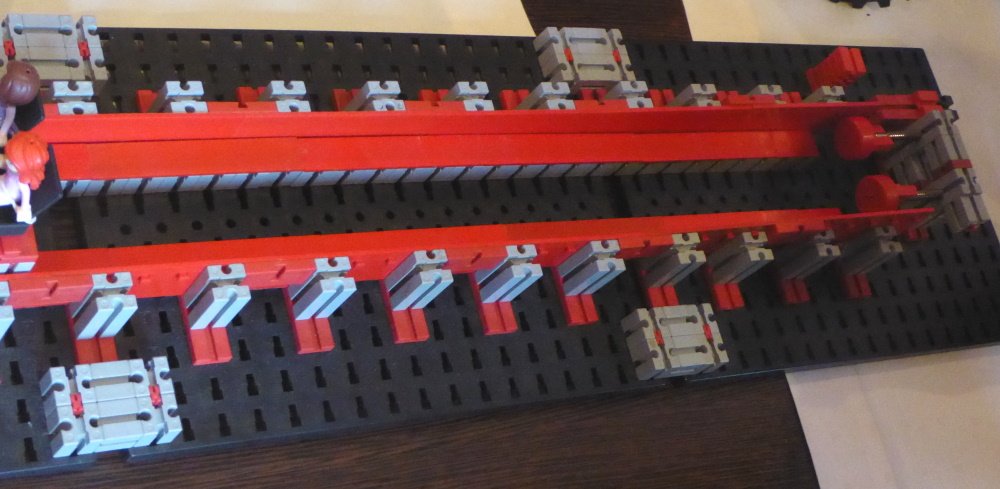

Propellerbahn
Tach auch!
Hier https://ftcommunity.de/bilderpool/model ... ery-index/ gibt es die Bilder und Beschreibungen zu diesem Video https://youtu.be/QxTXcjlOnNw
Gruß,
Stefan
Gruß,
Stefan

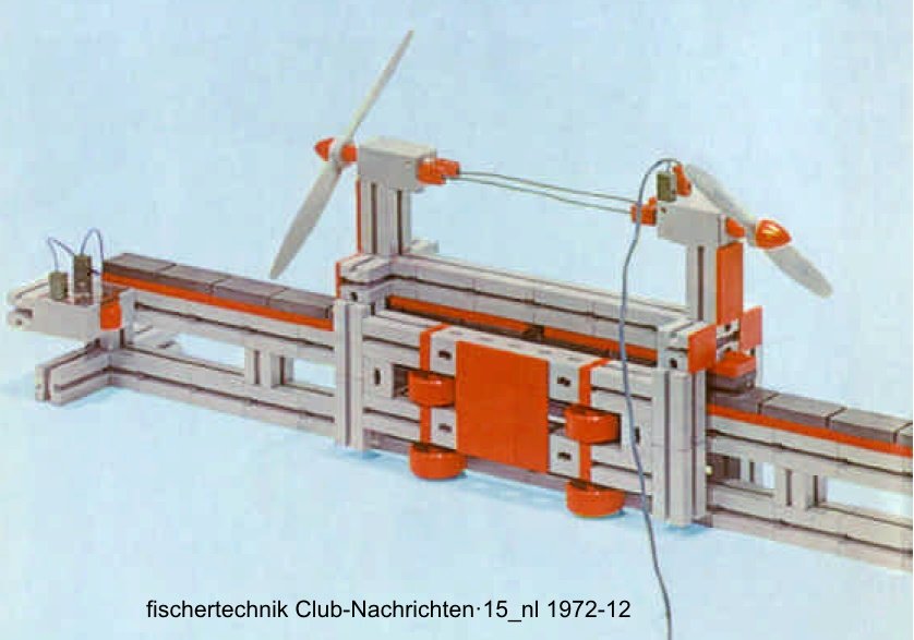

Ein Schienenzeppelin, wie schön, und das alte Problem mit der Fahrtrichtungsumkehr hat der Stefan auch gleich mit gelöst. Warum hat der alte Kruckenberg nicht auch gleich vorn und hinten Propeller montiert???

... das hätte vermutlich viel Platz (für den zweiten Antrieb) gekostet und nur einen Bruchteil des Vortriebs gebracht, denn das Ding hätte ja gegen die Karosserie geblasen. Hat Kruckenberg sicher ausgerechnet.PHabermehl hat geschrieben: ↑26 Jan 2021, 20:46Warum hat der alte Kruckenberg nicht auch gleich vorn und hinten Propeller montiert???

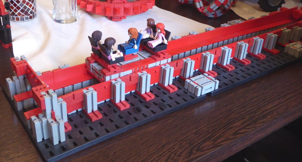

Re: Propellerbahn
Hallo Stefan
Schwere Geburt aber geschafft.
Mit ein paar Improvisatioen habe ich doch noch einen befriedigen Lauf zustande gebracht.
Beim Wagen nahm ich als Stromabnehmer die Federschleifkontakte 35839 vom Zug. Auch hab ich das Gewicht etwas abgespeckt. Die Pumper habe ich aus Statikteilen gebastelt.
Das am Wagen das eine Laufrad fehlt, ist mir erst jetzt am PC Foto aufgefallen, das wird aber wieder ergänzt, sorry.....
Mangels Stromschienen habe ich derzeit nur 5o cm Fahrstrecke, aber dass ist das Wenigste, Hauptsache es funktioniert. Das mit der Polumschaltung ist für mich als NIchtelektriker einfach toll.
Danke Stefan für deine Unterstützung und das schöne Modell.
Werner
Werner
