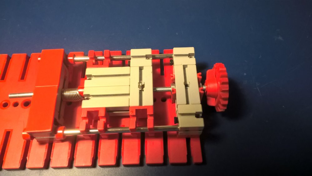

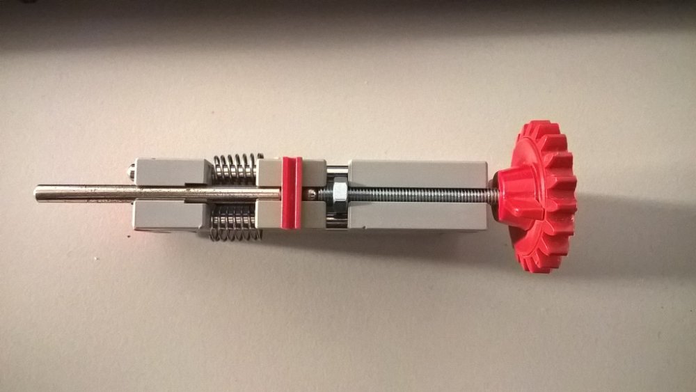

Für den Linearverschiebetisch habe ich, denke ich, brauchbare Lösungen gefunden:
1a) Ist einfach im Aufbau und hat einen langen Verschiebeweg. Allerdings gibt es aufgrund des Spiels der Schnecken eine Hysterese.
1b) Ist etwas komplizierter im Aufbau und erfodert eine lange M4-Schraube, eine kleine Stahlkugel, Muttern und eine Schraubenfeder. Das funktioniert ganz brauchbar:

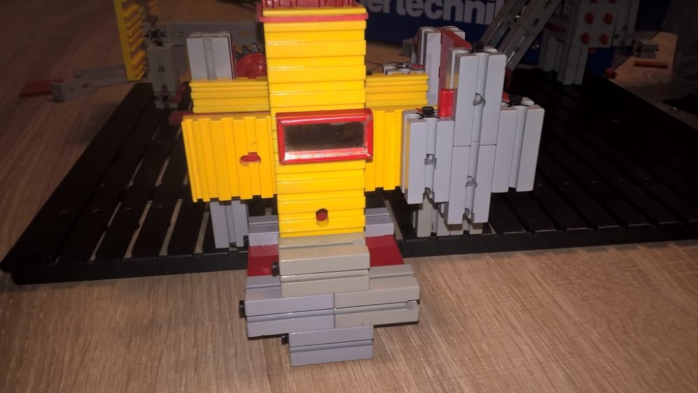

Der kardanisch aufgehängten Spiegelhalter funktioniert zwar, ist aber recht klobig:
Hat jemand eine Idee, wie man das kompakter bauen kann?
Für Anregungen würde ich mich sehr freuen.

Zum Spiel bei der groben Schnecke: Entweder: Nimm zwei Schneckenbausteine. BS7,5 dran. Rastachsen 30 da rein. Federn drauf. Oder: Nimm zwei Schneckenbausteine direkt nebeneinander, einen aber um 90° verdreht - allerdings steht dann ein Zapfen wohin, wo Du es möglicherweise nicht willst.

Das Umkehrspiel der Schnecken hast du ja schon mal mit Gummiringen überwunden. Mit einem Ballastgewicht (über Umlenkrolle) geht das vielleicht noch etwas leichtgängiger zu machen.
Getrennte Verstellung von Azimut und Elevation: da könntest du den ft-Zahnkranz Z58 auf einen höheren Sockel stellen und die Elevationsverstellung von unten durch die Mitte machen: vielleicht mit einer Wippe, oder einer per Schnecke angetriebenen "Plattform", auf der sich ein Verstellhebel abstützt. Oder mittig eine Achse mit ein paar von den 'Hülse mit Scheibe' 35981 anbringen, die mit dem Spiegel in Azimut mitdrehen und grob gesagt wie eine höhenverstellbare Töpferscheibe als mechanischer Schleifring funktionieren. Diese Hülsen habe ziemlich genau den ft-Zahnabstand für modul m1,5, d.h. da kann auch ein ortsfestes Zahnrad die Höhenverstellung erledigen. https://ftcommunity.de/bilderpool/model ... tung/5899/
Die schwarze Schnecke m1 35977, auf die Verzahnung von Reifen 60, Reifen 45 ("alt") oder den schwarzen Differenzialkäfig 31411 sollte feinfühligere Einstellungen erlauben und kompakter bauen. Große Verstellwege sehe ich ja hier nicht, wenn die Trägerplattform in groben Schritten verstellbar ist.
Noch feiner wird es mit Fremdteilen und echter Bastelarbeit: Gewindestangen m4 aus dem Baumarkt (-versand) oder dem Modellbau-Webshop. Dazu die passende Mutter ein/aufkleben oder ein Gewinde schneiden oder eine Helicoil einarbeiten:
https://ftcommunity.de/bilderpool/baste ... oil/35521/

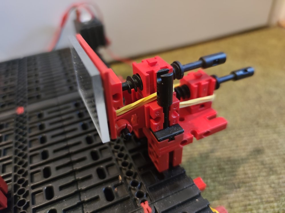

Hallo,

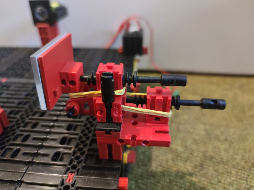

Ich habe mich vor einiger Zeit auch an einem Micheleson-Interferrometer versucht :D

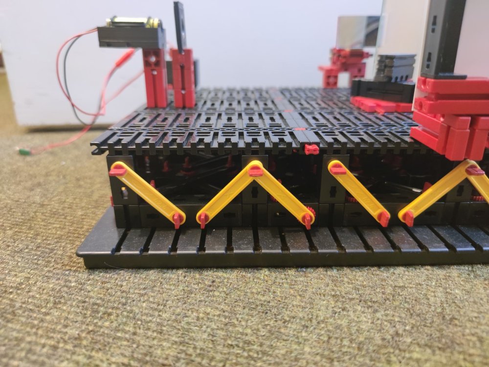

Bei meinem Fischertechnik Interferrometer habe ich versucht die verstellbaren Spiegelhalter möglichst klein und leicht zu bauen:
Das Ganze funktionierte soweit ganz ok, auch wenn die Einstellung über die Schnecke (modul 1) etwas ungenau und sehr sensibel war und daher viel Geduld beim Einstellen benötigte und nicht für Transporte geeigent war. Ich habe daher später die Schnecke durch einen 3D-Druck-Würfel mit Bohrung für eine M4 Schraube ersetzt.
Version 1, mit Schnecke (modul 1):
Version 2, mit 3D Druck Würfel + M4 Schraube:
Noch ein paar Erfahrungen, die vielleicht hilfreich sind:
Es kommt natürlich etwas darauf an, was du mit dem Interferrometer machen willst, aber um z.B. die thermische Ausdehnung zu messen spielt der absolute Abstand keine Rolle, die Abstandsänderung kann man dann durch "zählen" der "durchlaufenden" Interfenzringe bestimmen. Dies bedeutet insbesondere, dass der Abstand (abgesehen von der zu messenden Änderung) möglichst "stabil" und "vibrationsfrei" sein muss, also insbesondere die Position der Elemente. ich hatte den Aufbau zunächst direkt auf einer Grundplatte 1000 aufgebaut, dabei dann aber das Problem, dass es manchmal funktionierte und manchmal nicht. Der Grund waren minimale Verwindungen und Vibrationen der Platte (etwa durch den anlaufenden Kühlschrank in der Nachbar Wohnung ;-). Ich habe daher eine relativ aufwändig versteifte Unterstruktur nach dem Vorbild eines "Optischen Breadboards" gebaut, was schon eine deutliche Verbesserung brachte, eine weitere deutliche Verbesserung ergab sich durch unterlegen einer Schaumstoff-Matte (möglicherweise hätte die alleine auch schon gereicht).
Viele Grüße, Volker

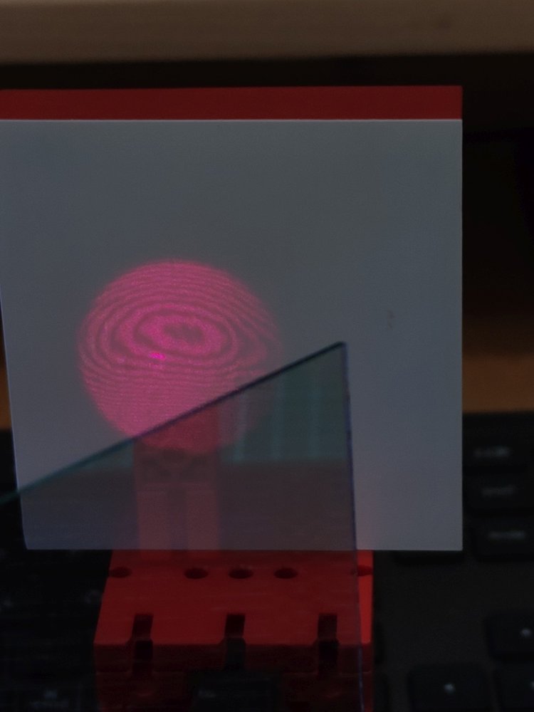

Zur Stabilität: Bei mir ist es so: wenn ich Interferenzen sehe, dann sind die auch ziemlich stabil. Nur wenn ich an den Tisch komme, gibt es Verwackelungen. Die Einstellungen meiner Linearverschiebung sind zwar reproduzierbar aber die gesamte Konstruktion ist schon etwas wackelig. Wenn man irgendwo hinkommt verstellt es sich etwas. Schaumstoff brachte bei mir nicht allzu viel. Werde mich mal der "Unterkonstruktion" widmen.
Mit Laser bekommt man eigentlich immer irgendwie Interferenzen und das Ringsystem bei aufgeweitetem Strahl kann man auch finden.

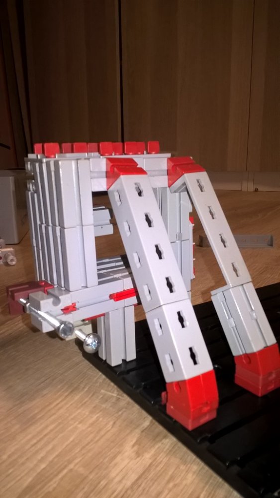

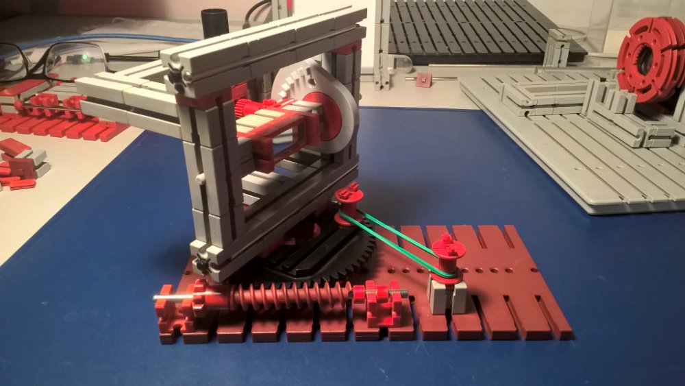

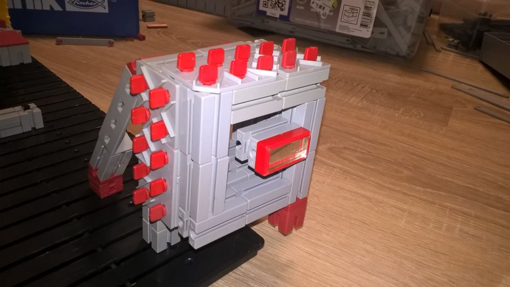

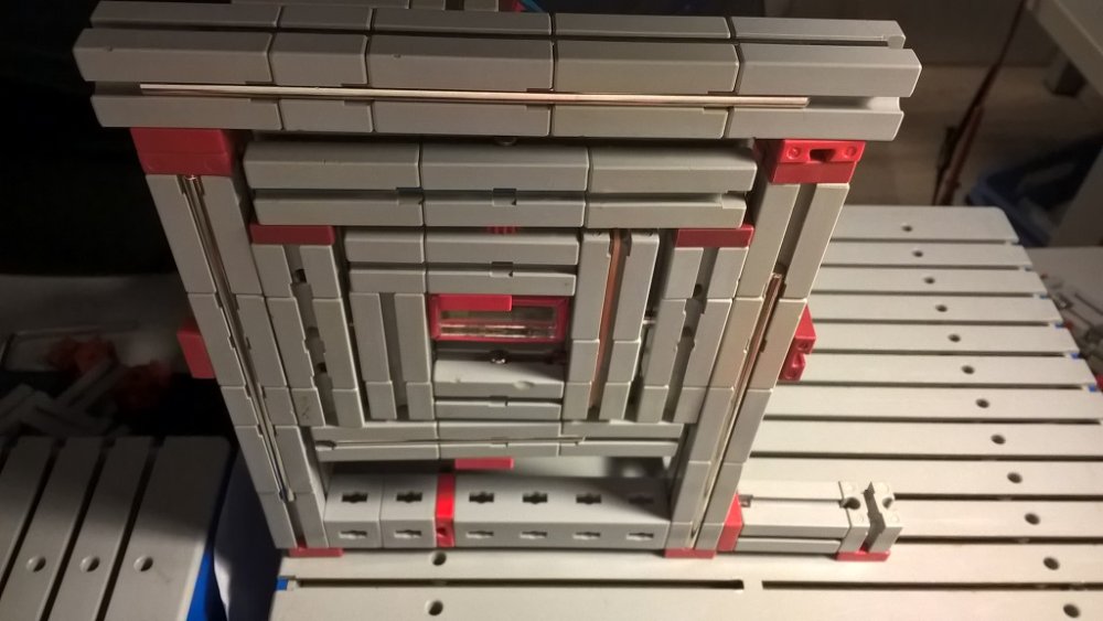

Inzwischen habe ich einen weiteren kardanischen Spiegelhalter gebaut.
Der ist zwar auch groß, lässt sich aber sehr feinfühlig einstellen.
Kardanischer Halter von hinten mit M3-Verstellschrauben und 3D-Druck-Teilen
Kardanischer Halter 3.jpg (174.47 KiB) 14305 mal betrachtet
Kardanischer Halter von vorne
Kardanischer Halter 2.jpg (137.41 KiB) 14305 mal betrachtet
Die Größe scheint der Stabilität zuträglich zu sein. Dreiecksverstrebungen helfen dabei enorm.
Für den Verstellmechanismus habe ich zwei 3D-Druck-Teile entworfen, die M3-Schrauben zur Justierung aufnehmen. Das ganze ist sehr feinfühlig.
Sehr einfacher Linearversteller, für den es neben FT-Teilen nur 2 Federn, eine kleine Kugel, eine M4-Schraube und eine Mutter braucht. Die M4-Mutter wird durch den schwarzen FT-Zapfen am "Durchdrehen" gehindert.
Der Linearversteller aus FT-Teilen im Bild ist im Prinzip auch ganz brauchbar, aber etwas klobiger.

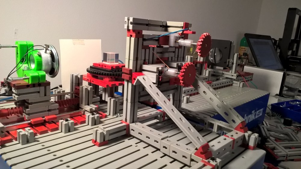

Der grüne Spiegelhalter mit dem Lautsprecher (zur elektromechanischen Weglängenverstellungn) ist ein 3D-Durckteil. Die Verstellung von dem "Grünen" ist gröber und etwas hakelig.

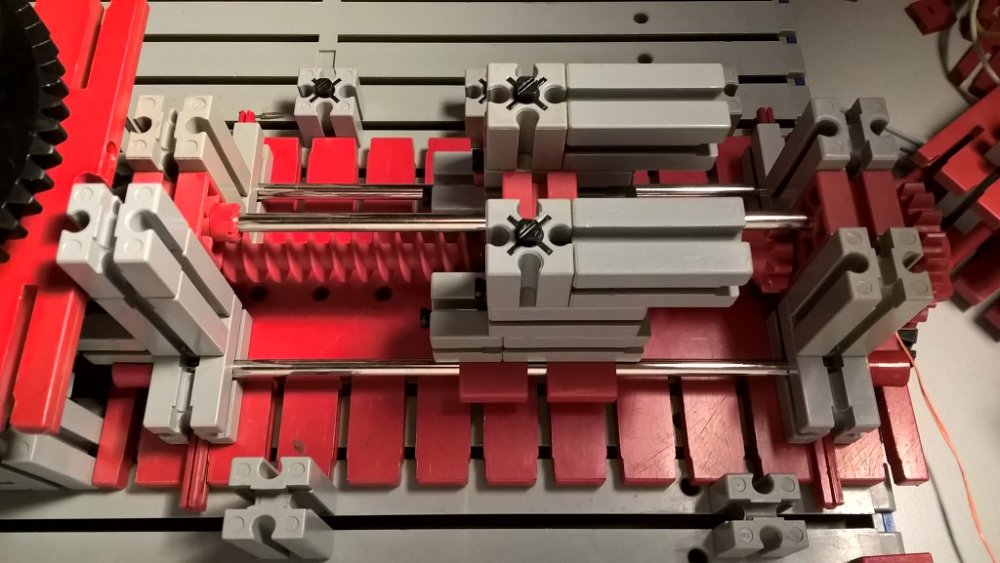

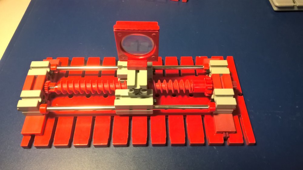

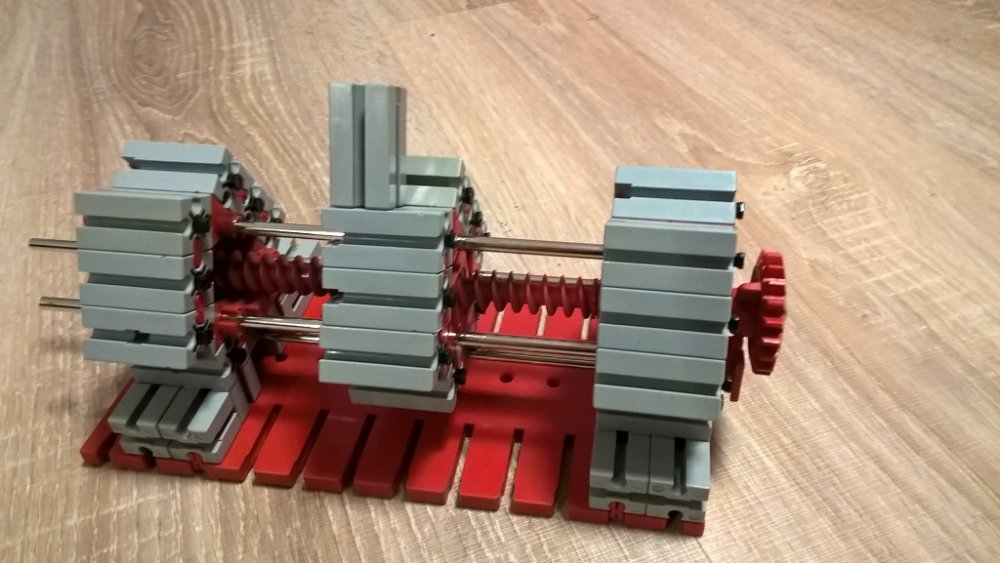

Erfahrungen zu Linearverstellungen:
Die besten Ergebnisse habe ich mit Linearverstellungen gemacht, die Führung mit 3 Achsen haben und bei denen der Scheckentrieb in der Mitte ist. Dann sind die lateralen und vertikalen Versätze beim Drehen der Schnecke minimal.
  1. Flache Linearverstellung mit 3 Achsen,
    Flacher Linearversteller mit 3 Achsen und FT-Schnecke
  1. Dreieckige Linearverstellung mit 3 Achsen,
    (noch besser als die Flache aber größere Bauhöhe)
    Dreieckiger Linearversteller mit 3 Achsen und FT-Schnecke
Beide Konstruktionen haben kaum seitlichen und vertikalen Versatz. Das "Schneckenspiel" führt zu der bekannten Hysterese,
was aber nicht unbedingt stark stört.

Zum Schneckenspiel: Jeweils *2* Schneckenbausteine, um 90° versetzt, sollte das Spiel ganz erheblich mindern.
Gruß,

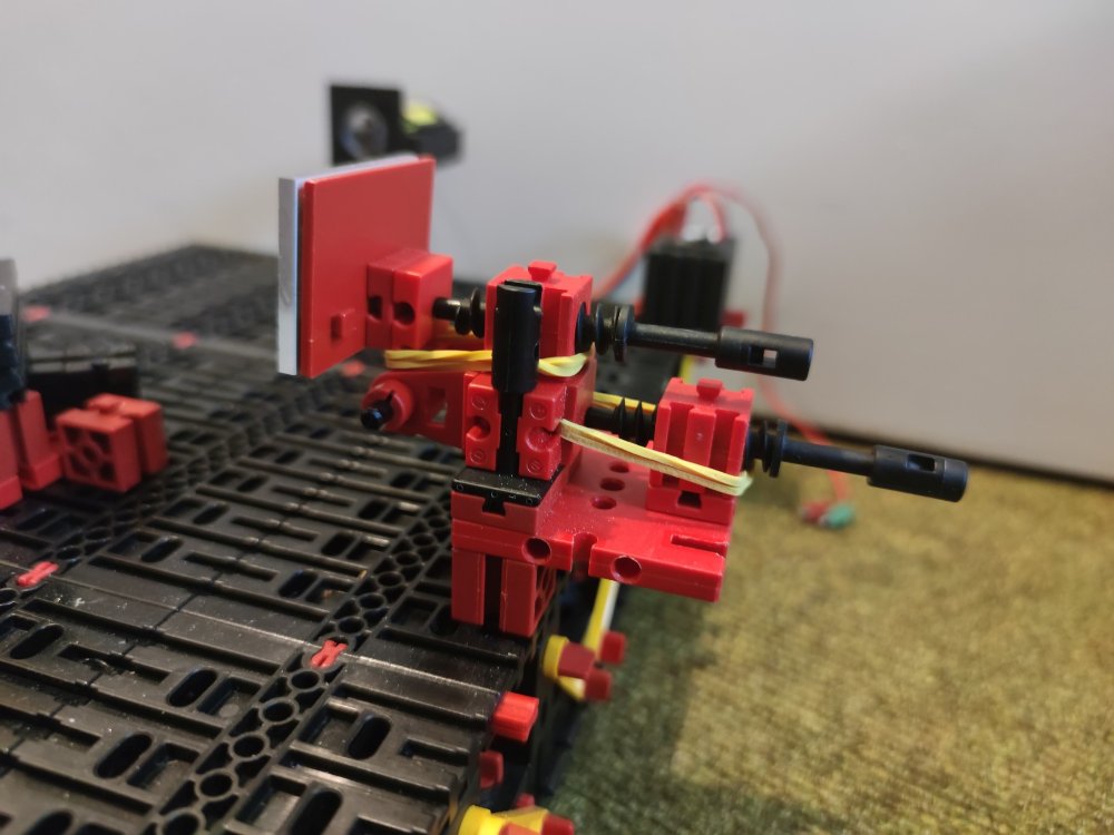

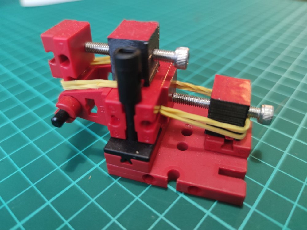

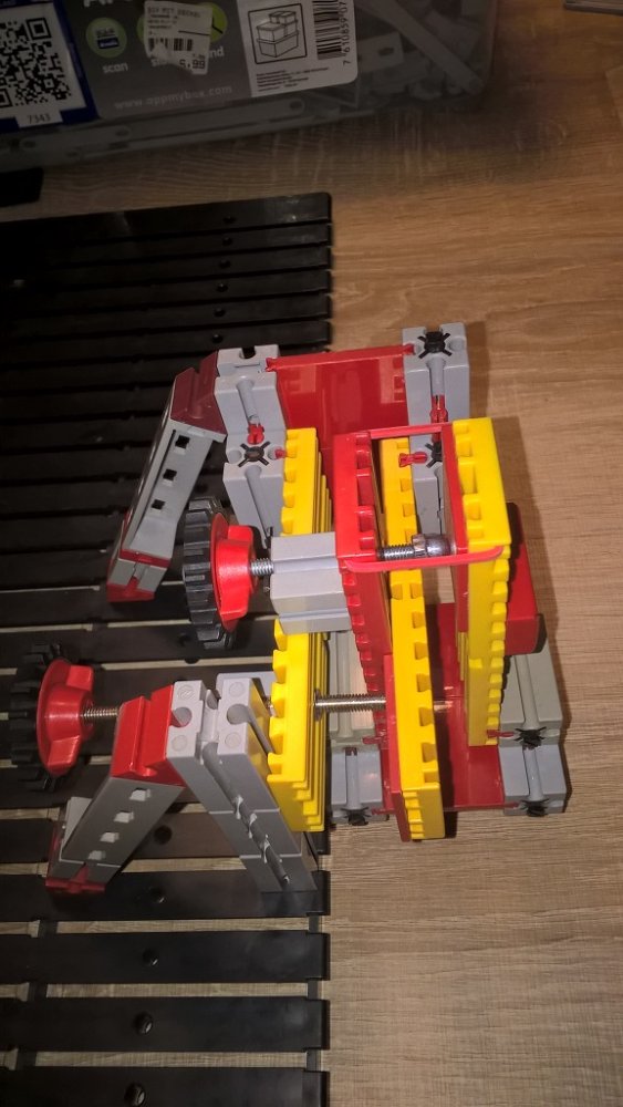

Inzwischen habe ich weitere Spiegelhalterungskonstruktionen ausprobiert.
Nachdem Fischertechnik fast alles irgendwie "flex" ist also weitere Versuche mit "Flex-Hinges".
In dieser Halterung habe ich Statik-Verbinder als Flex-Hinges verwendet:
Die Verstellung erfolgt mittels M4-Schrauben:
Recht gute Ergebnisse (hinsichtlich Stabilität und Reproduzierbarkeit, Einstellgenauigkeit) , konnte ich mit dieser Halterung erreichen:
Als Scharniere kommen die roten Verblendungselemente zum Einsatz . Da diese in allen Richtungen biegsam sind wurde ein weiterer "Hinge" parallel geschaltet. Auch hier erfolgt die Verstellung mittels M4-Schrauben. Die Gegenmuttern passen genau in die mittleren Nuten der gelben/roten Platten.
(zusätzlich habe ich für die Vertikale noch einen Gummi rumgeschnallt :lol: )
Von meiner Forderung, die Halterungen kardanisch zu realisieren bin ich abgekommen. Den zusätzlichen Weglänge kompensiere ich im anderen Arm des Interferometers mit der Linearverstellung. Sehr wichtig ist eine stabile Verbindung mit dem Untergrund. Daher die Streben mit der Dreieckskonstruktion.
Bei der gelben Halterung komme ich bei einer halben Umdrehung (10 Zähne) der Zahnräder auf eine Winkelverstellung von 0.014 rad horizontal und 0.010 rad vertikal. Die Entkopplung der Achsen ist zufriedenstellend.

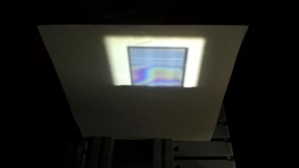

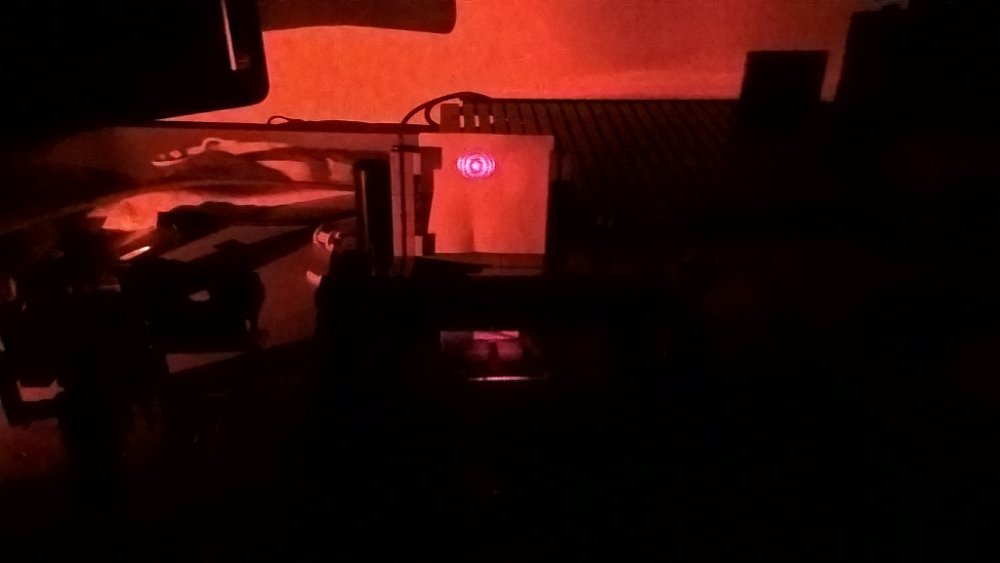

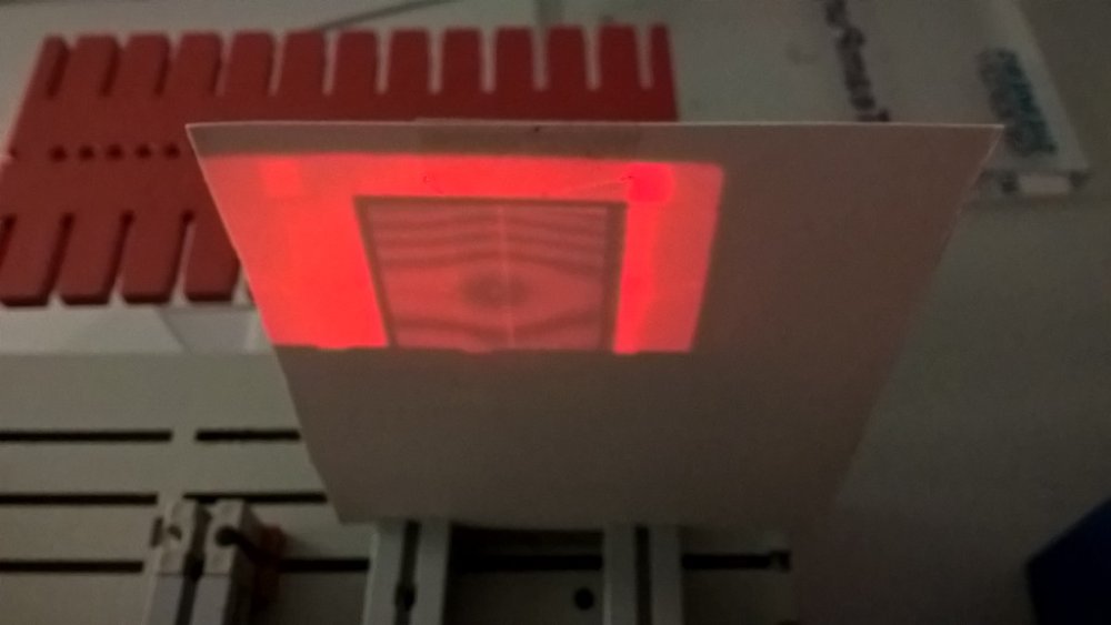

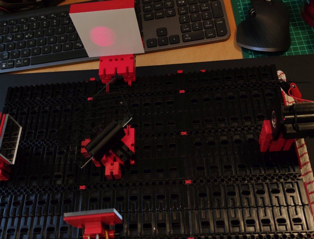

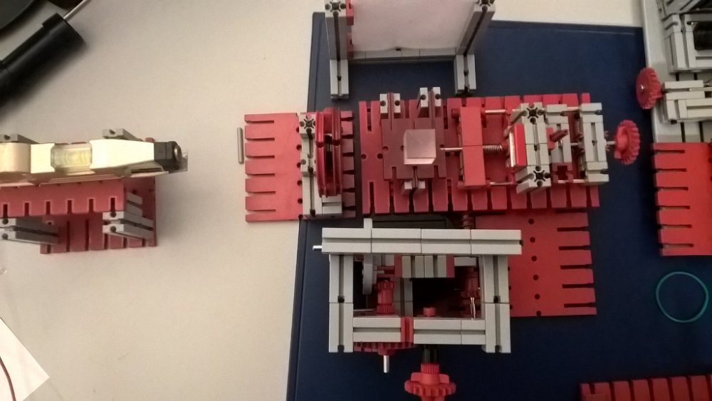

Um Interferenzbilder mit breitbandigen Lichtquellen zu erhalten muss man beim Michelson-Interferometer die Weglängen auf einige Mikrometer genau einstellen.
Interferenzmuster einer roten LED:
Interferenzmuster einer weißen LED-Taschenlampe:
