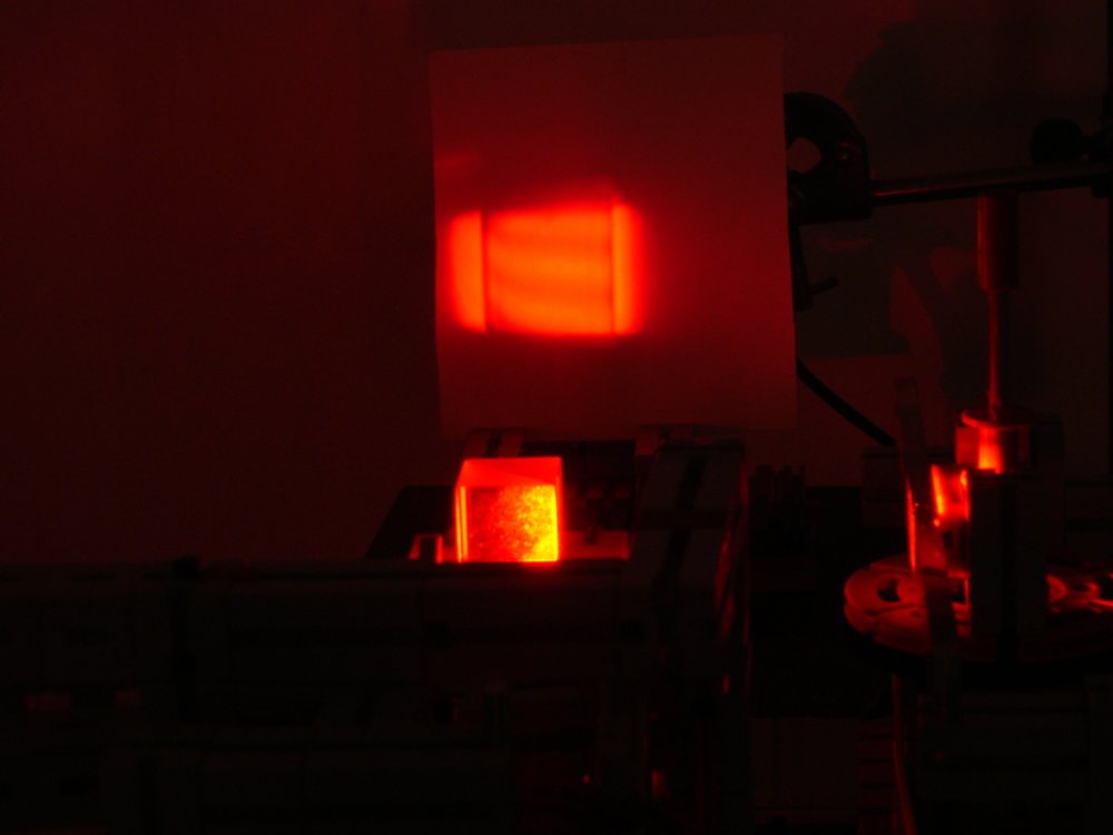

Re: Idee für Optomechanik - Kardanischer Spiegelhalter

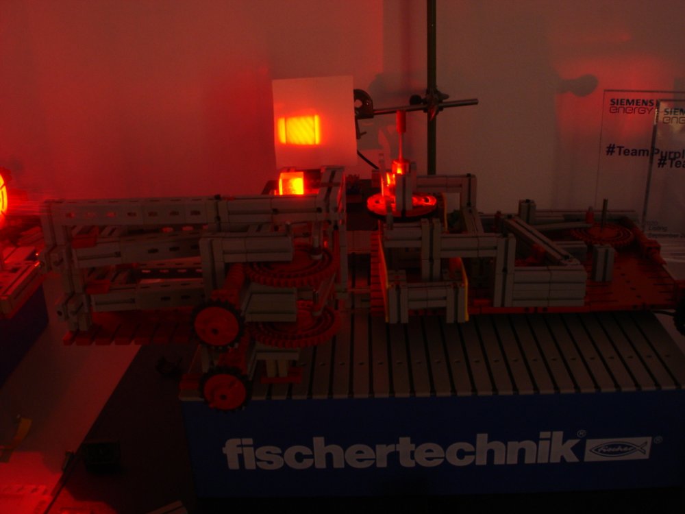

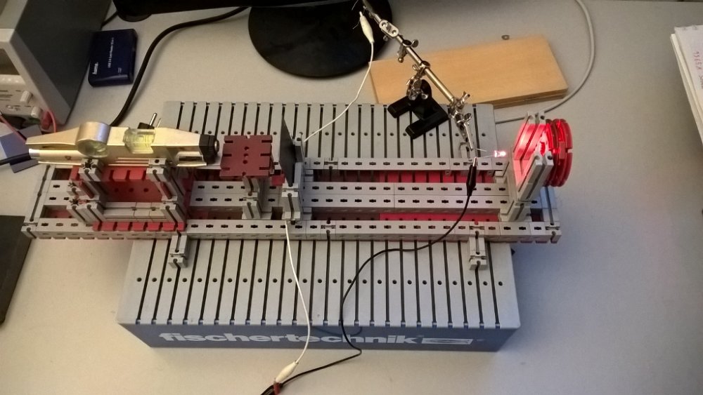

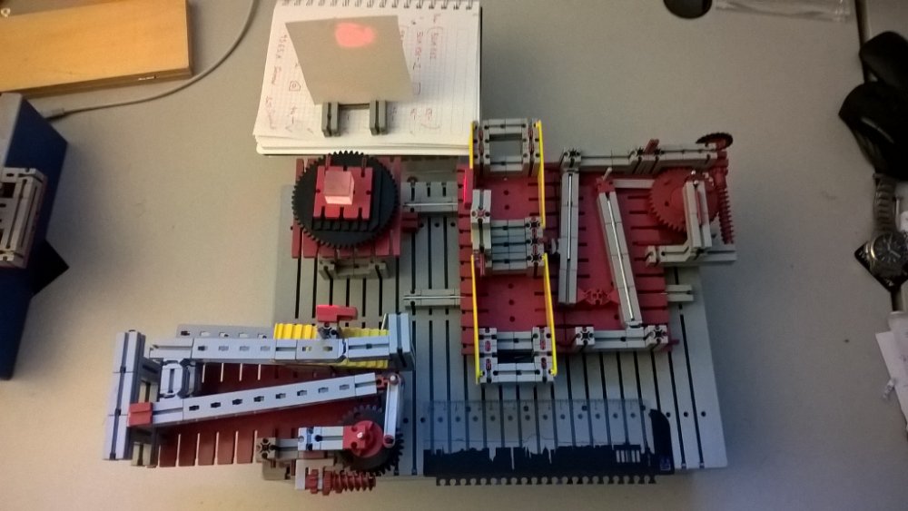

Ein Michelson-Interferometer mit reinen Fischertechnik-Komponenten (+ 1 Linse und 1 Strahlteilerwürfel) zu bauen ist schon ein rechter Flohzirkus. Aber es macht ungemein Spaß und man lernt viel darüber, wie sich das Material verhält. Achsen sind nicht immer gerade, Räder eiern und Konstruktionen verbiegen sich unmerklich unter Last.
Mit dem hier vorgestellten Aufbau gelingen die Interferenzexperimente mit LEDs bis jetzt am besten.

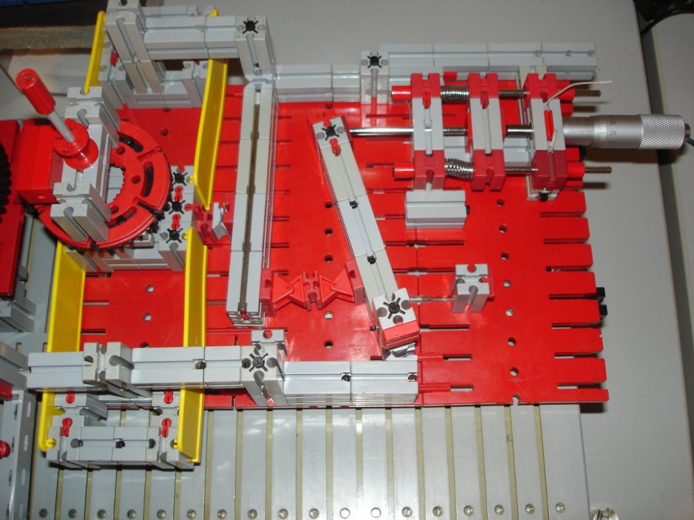

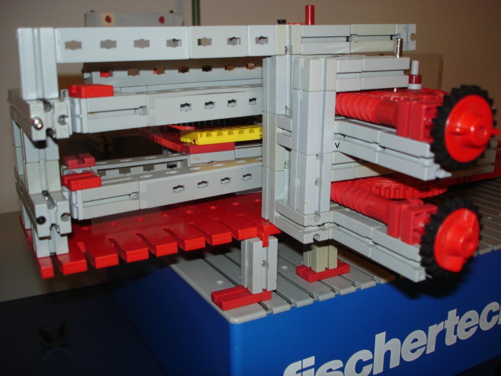

- Spiegelverstellung für Winkel und Spiegelverstellung für Weg sind in unterschiedlichen Armen realisiert.
- Lichtquelle und Interferometer sind auf zwei unterschiedlichen (mit schwerem Material gefüllten) Baukasten-Boxen aufgebaut. Ein Rumschrauben an der Lichtquelle hat daher keinen Einfluss auf das Interferometer. Hier ein Bild der optischen Bank für die Lichtquelle
- Die Justage für die Spiegel-Orientierung auf dem Verstell-Schlitten ist unkritisch und kann sehr einfach realisiert werden.
- der Verstell-Schlitten ist eine Flexure-Konstruktion, die durch eine Hebelübersetzung eingestellt werden kann.
Die Flexure-Konstruktion ist auf Bauplatten realisiert und läuft in einer darunter liegenden mit Metallachsen verstärkten Schiene aus Bausteinen.
Damit kann man die grobe Position eingestellt werden. Allerdings müssen die Winkel immer nachgestellt werden, da die Unterkonstruktion wellig ist.
Mit Aluminiumprofilen dürfte es besser sein.
Die Flexure-Konstruktion kann mittels Laser so vorjustiert werden, dass sich die Winklel des zurückgeworfene Laserstrahls sich bei Verschiebung nicht
ändern. Eine Verbogene Achse kann man nicht so leicht korrigieren
- Für die Winkelverstellung des anderen Spiegels kommen 2 Hebelübersetzungen zum Einsatz, die ein extrem feinfühliges Einstellen in 2 Richtungen ermöglicht. Eine Grobjustage erfolgt über Verschieben der Flex-Hinges an der linken Seite.
Horizontale Verkippung: Schnecke : Z30 + Hebel 18:3, Winkelhebel 12 cm
Vertikale Verkippung: Schnecke : Z30 + Hebel 18:3 + Hebel 12:1.5, Winkelhebel 4cm
(Horizontal könnte man noch einen weiteren Hebel spendieren)
Auch hier erfolgt die Verstellung beider Winkel aus dem festen Bezugssystem heraus. Dadurch wird vermieden, dass ein Verstellmechanismus auf einem bewegten Teil montiert werden muss und dadurch bei Verstellung desselben auf die Verstellung der anderen Achse Einfluss hat.

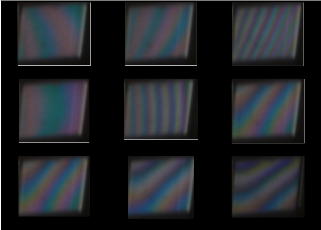

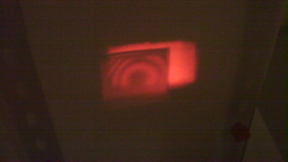

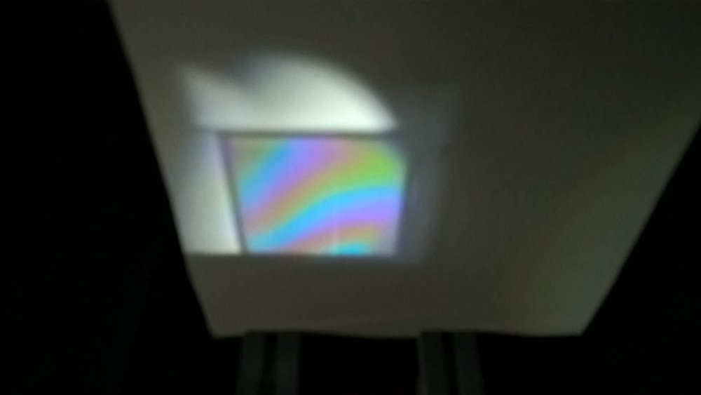

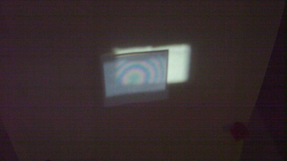

Die FT-Spiegel sind nicht schlecht. Die Interferenzmuster sind richtig kreisförmig.
Interferenzmuster erzeugt mit o.g. Aufbau.
Rote LED: LED-Taschenlampe auf Justierelement (2 x Verschieben + 2 Mal Rotation): Interferenzmuster dieser Lichtquelle: Die Bilder sind mit einer Webcam gemacht. Fotografieren lassen sich die Muster mit Handy und den Cameras, die ich habe nicht gescheit.
In Wirklichkeit sieht es besser aus.

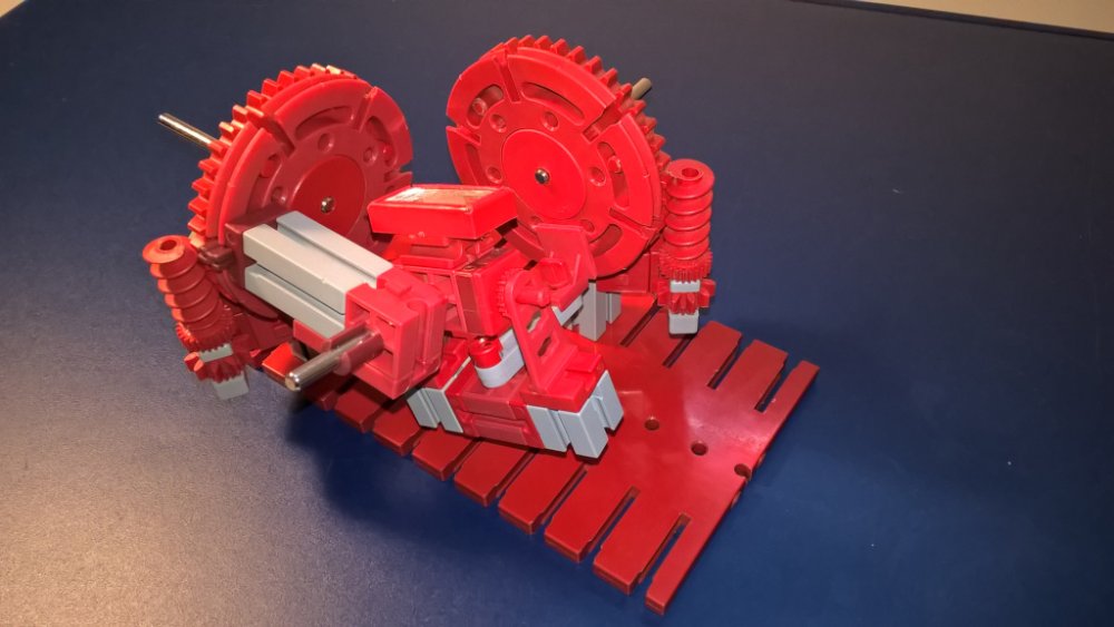

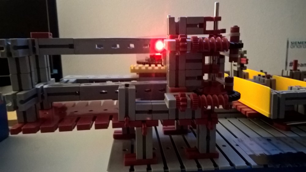

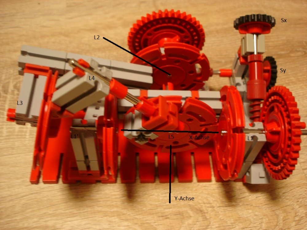

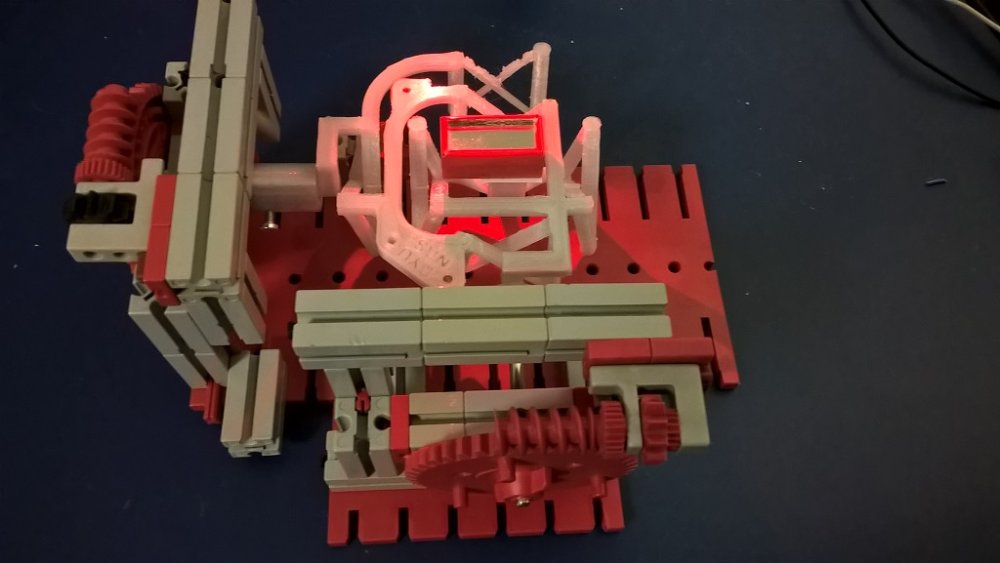

Der 3D-gedruckte Spiegelhalter (siehe früherer Post) ist ein "2 DOF fully compliant space pointing mechanism" beschrieben in:
https://www.researchgate.net/publicatio ... iscussed.
Hier ein Prinzip-Modell aus FT: Die Rotation um die X-Achse erfolgt über Schneckenantrieb Sx. Die Rotation um die Y-Achse über Sy.
L1 und L2 sind im festen Bezugssystem. Die Rotation um Y wird über 2 Hebel und die 2 Lager L3 und L4 vermittelt.
Wie schon mal erwähnt: Ein Vorteil ist, dass die Aktuatoren (Schneckengetriebe) beide im festen Bezugssystem montiert werden können.
Für eine Speigelverstellung taugt der Aufbau so nicht. Man müsste ihn um 90 Grad um die X-Achse kippen. Hier ist ein anderer Aufbau gefragt: Zum Beispiel L2 in die Bauplattenebene zu legen (Rotation um die Z-Achse). Ein weiterer Vorteil dieser Konstruktion wäre, dass die recht schwere Hebelkonstruktion, die momentan ein großes Drehmoment auf die Y-Achse erzeugt, dann in der Bauplattenebene liegen würde und damit dieses Problem verschwunden wäre.

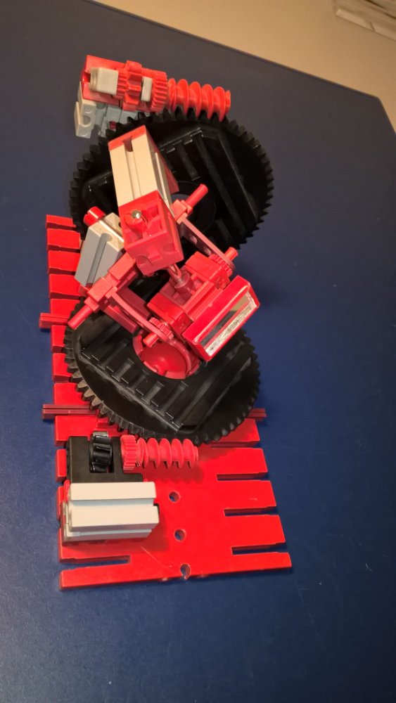

Und noch ein kardanischer Verstellmechanismus.
Der erinnert etwas an die Taumelscheibe von einem Hubschrauber.
Eine tolle Konstruktion ist auch in dem Buch "Bauen, erleben, begreifen: Technikgeschichte mit fischertechnik"
Leider fehlen mir dazu noch einige Spezialteile.
Benötigt 16 Lager, der vorige nur 6.Der erinnert etwas an die Taumelscheibe von einem Hubschrauber.

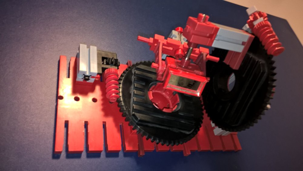

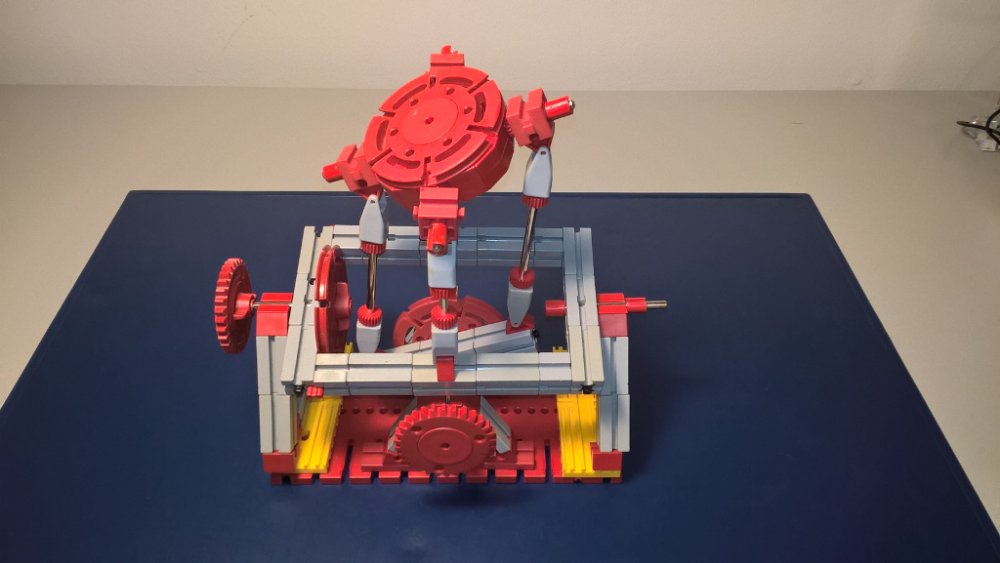

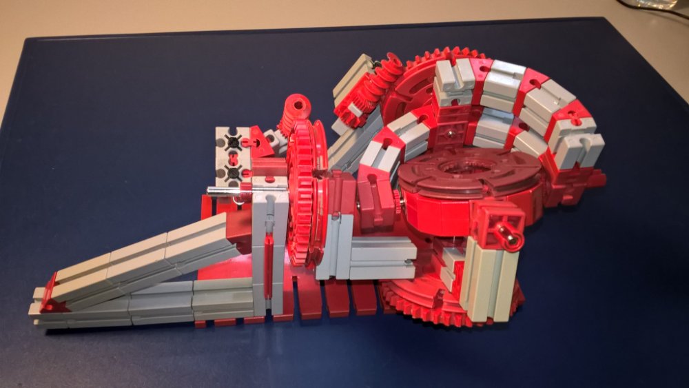

Der vereinfachte "Agile Eye Mechanismus" von der Laval-Universität wie er hier https://www.youtube.com/watch?v=191Wmn9h-GI gezeigt ist scheint mir vielversprechend zu sein.
Dies ist mein Versuch mit FT: Ich bin noch nicht zufrieden, da das Ganze doch ziemlich undhandlich ist im Vergleich zu der Version im Video.
Hat jemand Ideen, wie man das kompakter hinbekommen könnte?
Ich bin grad richtig im "Flow" und folgendes Modell ist zwar wieder etwas größer aber dafür stabiler. Durch den größeren Durchmesser der Drehkränze ist die Einstellung auch etwas feiner. (Wobei das für Interferometrie noch zu grob ist)
Hier sieht man den "Nachteil" des simplified "Agile eye Konzeptes": Man bekommt noch eine Drehung um die Achse senkrecht zur Spiegelebene, was aber bei einem "perfekten" Spiegel nichts ausmacht.
Was noch nicht "schön" ist, ist dass man die Spiegelebene nicht auf die Achsen legen kann. Das wäre für Interferometrie schon gut, weil man bei Winkelverstellung auch den Abstand verändert.Re: Idee für Optomechanik - Kardanischer Spiegelhalter
Uiih, das wird ja immer toller!
Du überträgst die Drehung aber immer auf mechanischem Weg auf die Kardanschwinge. Wenn ein Antrieb auf den anderen überkoppelt, ist das mit dem linearen Gesetz "Einfallswinkel = Ausfallswinkel" nix mehr, und du musst nachregeln. Dann kannst du aber auch gleich ein anderes Übertragungsmedium nehmen, etwa einen sehr langsam laufenden (mehrfach untersetzten) elektrischen Antrieb oder irgendwas mit wassergefüllten Hydraulikzylindern.
Beim E-Motor denke ich da an die Gimbals von Drohnenkameras: da hängt ein Ballastgewicht (ersatzweise geht da auch eine Kreiselplattform
) unter einem Gelenk, das die Kamera trägt, und ein Motor verändert den Knickwinkel in der Anordnung. Die Schwerkraft erledigt den Rest.
Gruß,
Harald
Gruß,
Harald

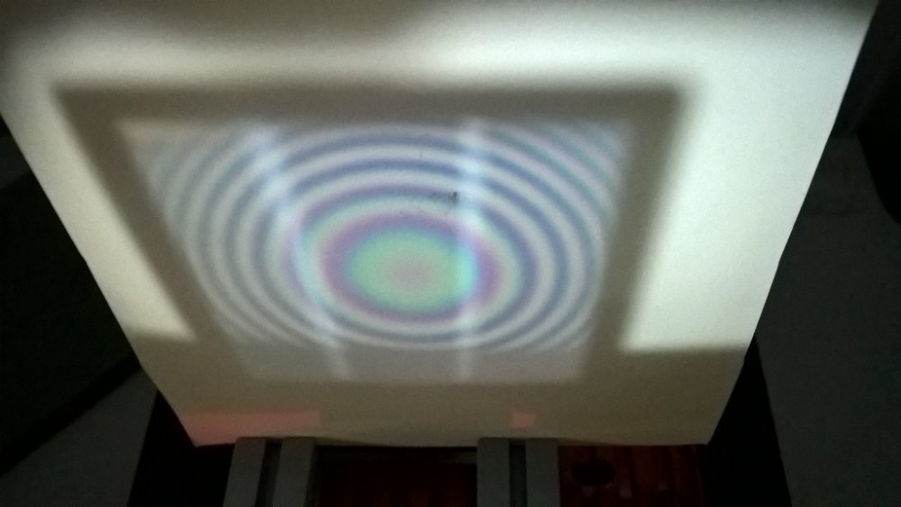

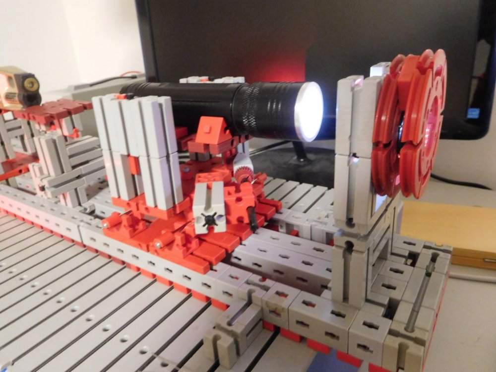

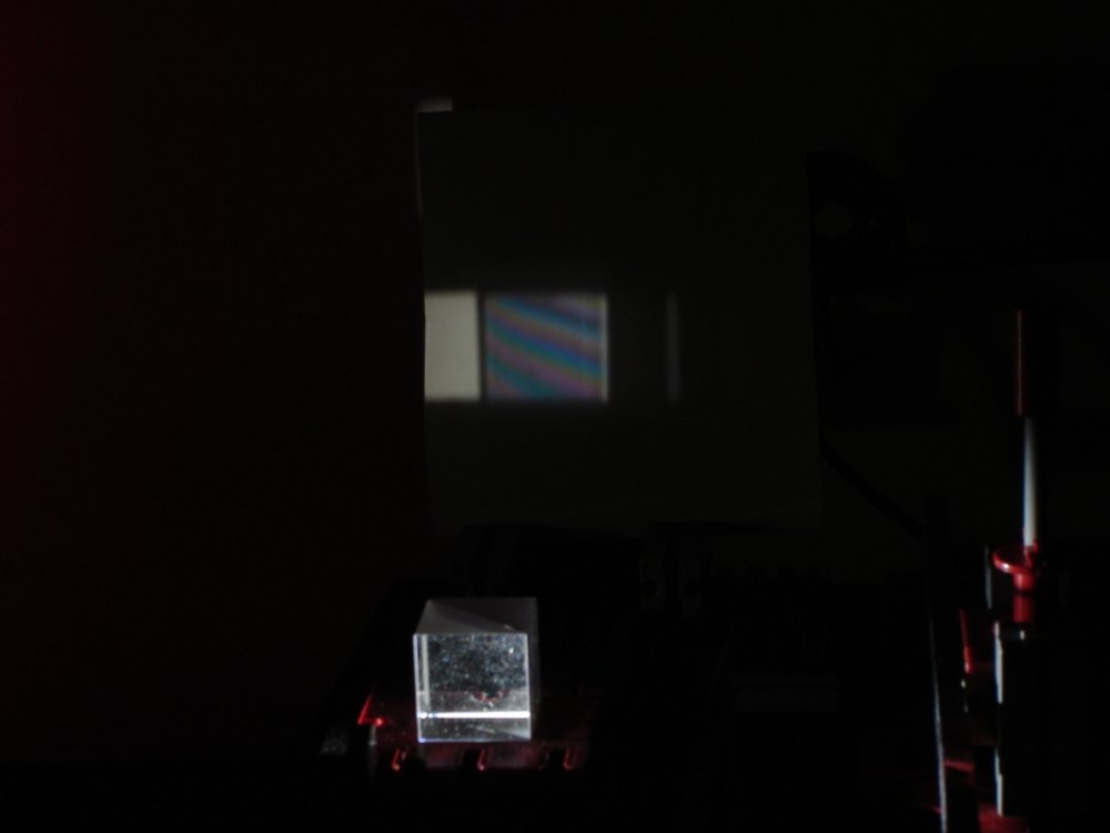

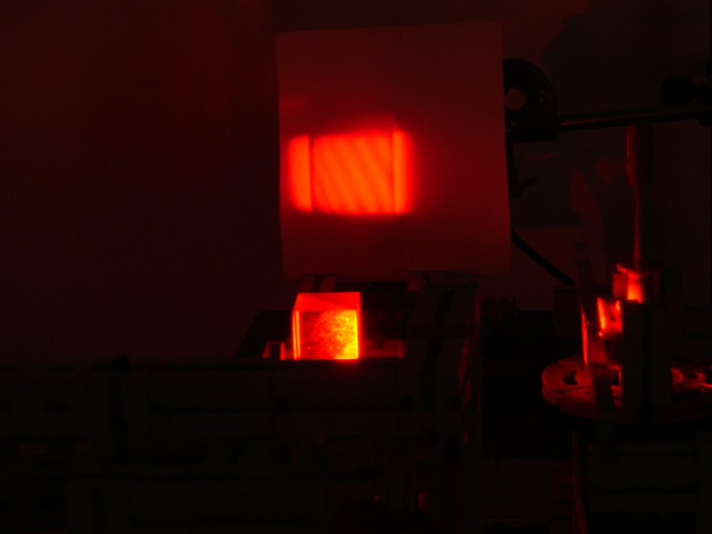

Weitere Verbesserungen der Spiegelverstellung:
Habe das Interferometer jetzt mit Planspiegeln (aus einem Flachbettscanner) versehen.
Hier eine Impression des Aufbaus (mit superheller LED) (Linse f=35 mm, Abstand Linse Strahlteiler: 25cm , Abstand Linse Spiegel: 7cm, Spiegel: Aluminium-Metall (ohne Glas), Leuchtmittel: superhelle LED)
Interferenzbilder der LED: Interferenzbild der LED-Taschenlampe (Ok der Strahlteilerwürfel ist etwas dreckig): Ich konnte jetzt mit meiner alten Sony-Cybershot DSC-W1 ein paar schöne Interferenzbilder mit manueller Belichtungseinstellung aufnehmen (1s, Blende F10) (Vielleicht für den FT-Pedia-Beitrag): Ich würde das Experiment gerne auch in der FT-Datenbank näher beschreiben. Vielleicht will es ja jemand mal nachbauen.
Alles in Allem bin ich wirklich begeistert, dass man hier Einstellungen bis in den Mikrometerbereich hinbekommt. Ich habe auch ein paar weiterführende Ideen.
Ich gebe zu: So langsam wird es obsessiv. Habe mir eine Einbaumessschraube gegönnt und ins Interferometer eingebaut:
10mm Loch gebohrt. Befestigung über Klemmung mit einem asymmetrischen Nutverbinder und einem Draht darunter. Hält sehr gut.
Für die Einbaumesschraube habe ich einen Standard-Baustein geopfert, bei dem der Zapfen abgebrochen ist.10mm Loch gebohrt. Befestigung über Klemmung mit einem asymmetrischen Nutverbinder und einem Draht darunter. Hält sehr gut.
