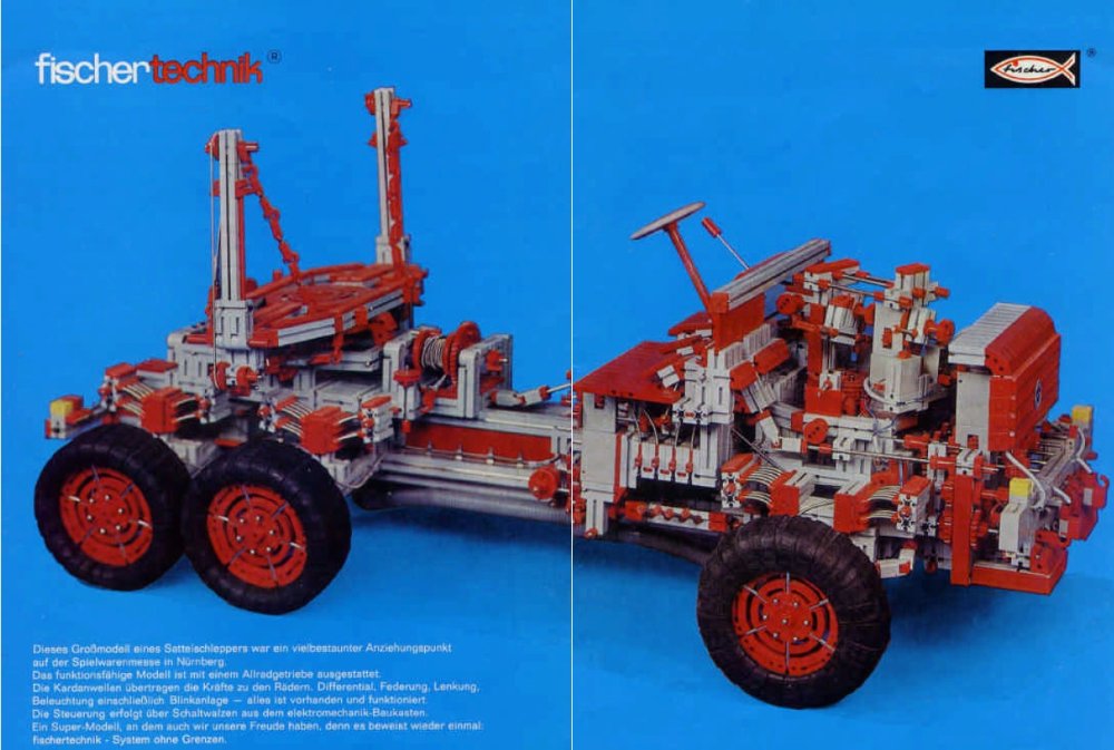

Diesen Sattelschlepper hatte, meine ich, Ludger einmal im Nachbau...

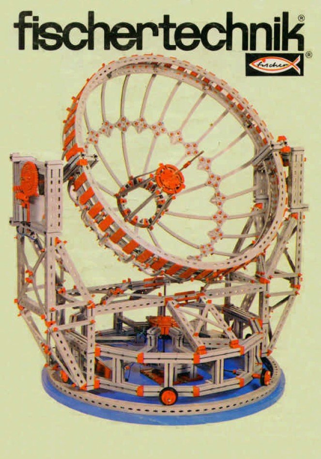

Das Radioteleskop stand, glaube ich, einmal in Erbes-Büdesheim - von den Knoblochs?
Radioteleskop aus Clubheft 2-1970
Radioteleskop aus Clubheft 2-1970.jpg (129.62 KiB) 11657 mal betrachtet

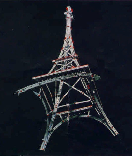

Fantastische Eiffeltürme gab es ja schon verschiedentlich; das Modell hat daher zumindest keinen Alleinstellungscharakter.

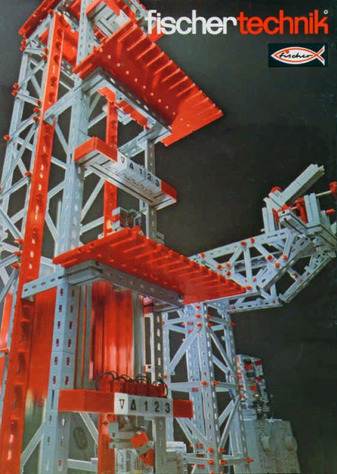

Der Aufzug hatte es Uffi angetan und damals sein "Dark Age" beendet - vielleicht hat er ihn ja noch aufgebaut?
Aufzug aus Clubheft 1-1972
Aufzug aus Clubheft 1-1972.jpg (128.26 KiB) 11657 mal betrachtet

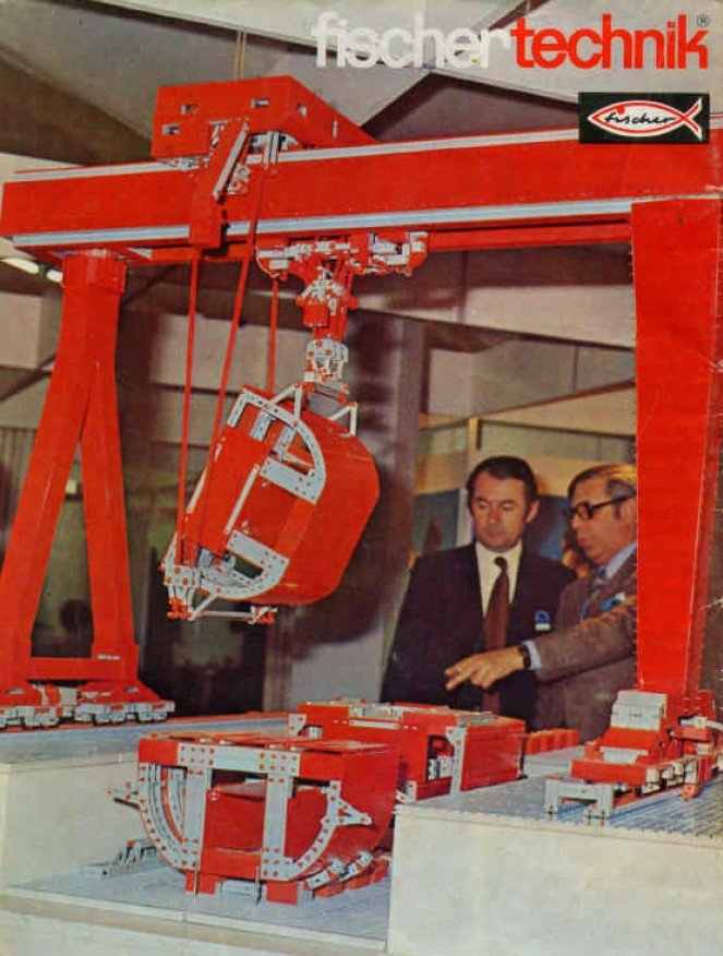

Diese Verlade-Brücke habe ich tatsächlich noch nie nachgebaut gesehen.

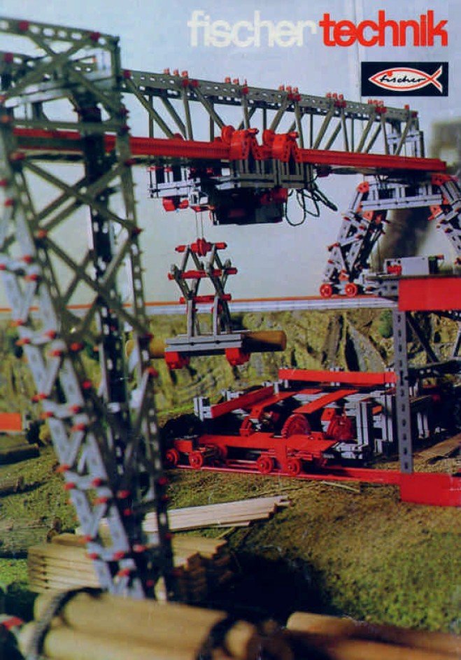

Davon schrieb Stefan Falk ja schon - das ist vielleicht etwas für ein ganzes Team...
Holzverladestation aus Clubheft 1-1973
Holzverladestation aus Clubheft 1-1973.jpg (141.71 KiB) 11657 mal betrachtet

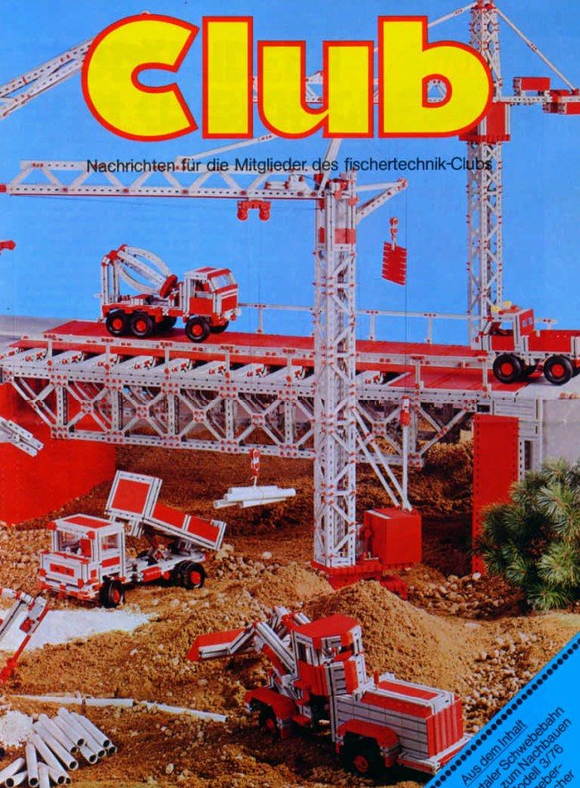

... genauso wie diese Riesenbaustelle:
Baustelle aus Clubheft 3-1976
Baustelle aus Clubheft 3-1976.jpg (170.42 KiB) 11657 mal betrachtet

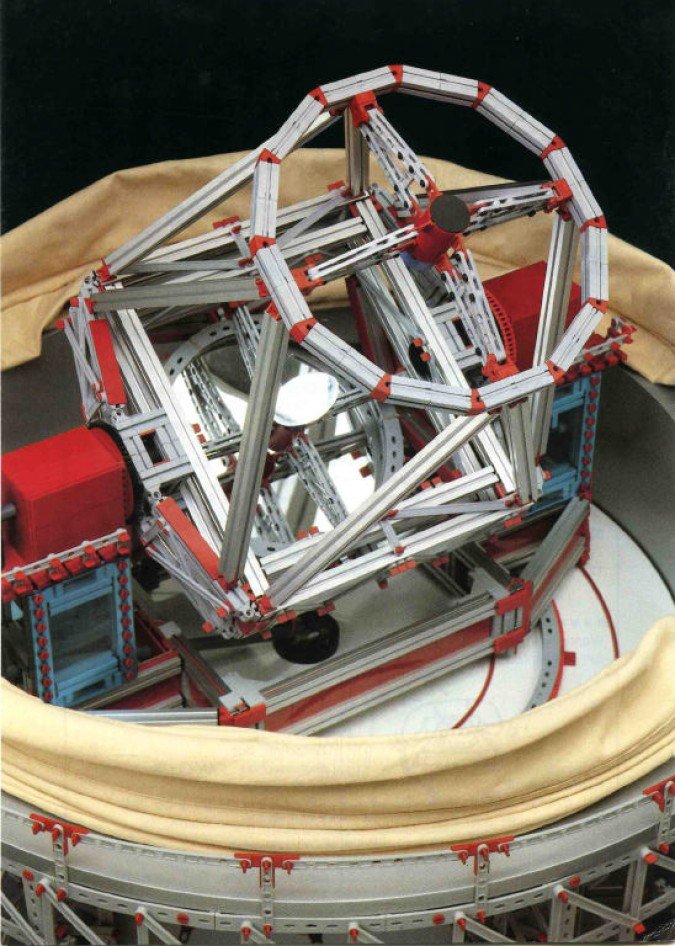

Bleibt noch dieses Spiegelteleskop:

OK, ich bin mir nicht sicher...
Einerseits hätte ich die graue Statik da.
Zum einen für den Eiffelturm, wo ich denke, dass mir meine roten (rast) Platten nicht reichen werden und zum anderen
für den Aufzug wo dann die grauen Bausteine, ft Stecker und die großen Taster bei mir (alle) verbaut sind.
Das Bild vom EIffelturm reitzt, weil es nicht sooo viele Teile sind und ich schon immer einen gößeren aufbauen wollte.
Den Aufzug und den dann mit nur einem Interface betreiben... schöner Gegensatz zum großen Bruder...
Gibt es noch andere Interesenten?
BTW Bei dem Eiffelturm habe ich keine genaue Vorstellung wie die Spitze aussehen soll. Ich kann es nicht richtig erkennen.
Wenn ich all die Modelle ausstellen soll, die jetzt aufgebaut habe, brauche ich richtig viel Platz.
Andererseits, momentan ist mein ft Bereich voll mit ft-Modellen.

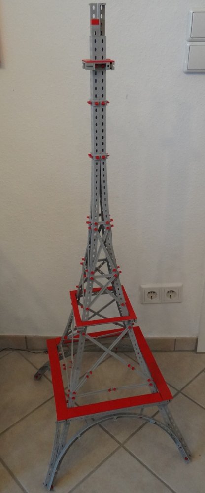

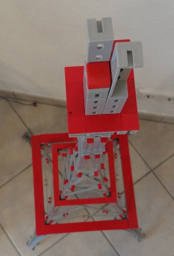

Hier mal der Eiffelturm.
Eiffelturm 1.jpg (113.75 KiB) 11414 mal betrachtet
Eiffelturm 2.jpg (57.98 KiB) 11414 mal betrachtet
Da mir am an der unteren Plattform die roten klick-Bauplatten ausgegangen sind,
habe ich normale mit Zapfen genommen und diese mit den alten roten ft-Sortierer verbunden.
Somit sind die Platten nur aufgelegt.
Bei der mittleren Plattform ist es die Frage, ob die befestigt ist.
Eingentlich bleibt die hängen. Es gibt aber eine leichte Verspannung und die Plattform hängt etwas schief.
Ich habe dann 4 S-Verbinder mit einem Sternchen in den Träger gedreht, wo dann die Platform aufliegt.
Ich würde vermuten, wenn dieser Turm ein Ausstellungsstück war, dass es ein Blinken gegeben hat.
Evtl. über einen Motor mit Nocken und Taster. Mal schaun...
Wo ist das nächte Projekt? :D
Da ich noch Statik habe... der Aufzug, soweit die grauen Bausteine reichen...

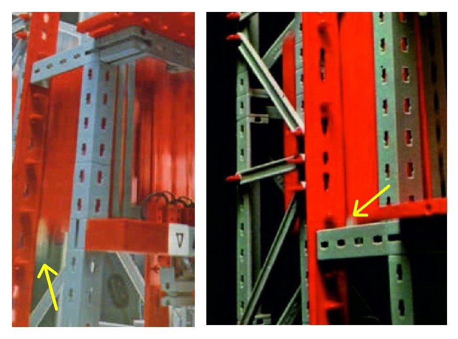

Also mal was zum Aufzug...
Das Foto von 1972 in -diesem- Thema
zeigt einen etwas anderen Aufzug als
von 1973.
Der Gag ist, es sind einmal das 1. Geschoss und dann dass 2. Geschoss.
Beim 1972 sind Taster und Lampen je Etage, beim 1973 nicht.
Nun zum Feiertagsprojekt
Warum sind da Lampen? Nur eine Beleuchtung? Einen LDR sehe ich da nicht. Auch keine Silberlinge, nur evtl. ganz unten(1.Etage).
Haben die am Korb echt nur "einen" Baustein 15 als Führung an den roten Schienen?
Wie weit geht die Kabine? Haben die zwei rote 90x90er Platten leicht versetzt untereinander als Boden und Dach?
Es scheint bei dieser Version kein Gewicht hinten mitzulaufen. Habe die das hinten am Korb dran um den nach vorne anzuheben?
Sonst ist ja eine riesen Lücke zum Etagenboden.
Ganz oben unterm sieht man auch keine Umlenkung.
Kreuzlaschen mit 75er Strebe passen hinten nicht.
Für die großen Laschen laufen die Querstreben zu gerade runter. Die mussten dann einen Versatz haben.
Mit freundlichen Grüßen
fishfriend
Holger Howey

Hallo Holger,
schau mal genau hin:
Re: Feiertagsprojekt: Club-Modelle
Verfasst: 30 Dez 2020, 09:07
von fishfriend
Hallo...
Mit "einem" Baustein 15 meinte ich, nur die Nut vom Baustein und kein Rad.
Also ein Schleifen statt Rollen.
Die Übergänge der Schiene sind da echte Herausforderungen.
Deswegen das Gewicht am Korb?
Insgesammt ist es etwas unsicher mit dem Korb.
Auch wenn eine rote 180x90 Bauplatte reinpasst, so ist kaum Platz nach hinten zu den Streben und nach vorne
zu den Etagen und Lampen.
Heiliger Spekulatius... , na ja, ist halt die Zeit dafür :-)
Gibt es eine weitere andere Führung zum Korb hin?
Sind die Bausteine nur für oben und unten?
Zu "sehen" ist nur Rot in Rot.
Oder der Korb hat ein graues Grundgerüst und ist nur mit roten Klipplatten verkleidet.
Also relativ leicht.
fishfriend
Holger Howey
Verfasst: 30 Dez 2020, 11:36
von Karl
Hallo,
es ist kein Rad zu sehen weil schlicht und einfach keins da ist.
Die Nut des Bausteins "schleift" in der roten Schiene wie oben am
Fahrkorb. Allerdings im unteren Teil, wahrscheinlich wurde der Korb bewegt,
ziemlich verschwommen, aber erkennbar.
Nehme an, auf der anderen Seite ist es genau so. Warum sollte es anders sein?

Den Eiffelturm habe ich auch versucht, kommt allerdings auf eine leicht andere Strebenbestückung. Ich habe es nach dem Foto des alten Clubheftes gemacht - das ist eines von zweien, die ich noch im Original habe. Auch da war eine Lupe notwendig. Ich stelle es mal in den Bilderpool ein und schreibe meine Strebenmaße dazu. Die sind offenbar anders als bei dem Turm des Statik-Preisausschreibens.
(Wer also selber tüfteln will, schaue halt noch nicht in den Bilderpool, auch wenn's veröffentlicht ist ;-) )
Gruß,
Stefan
Verfasst: 28 Feb 2021, 12:23
von steffalk
Tach auch!
Mein Versuch des Nachbaus des Original-Eiffelturms aus dem alten Clubheft 1970-3 ist nun online unter https://ftcommunity.de/bilderpool/model ... ery-index/. 1970-3 ist eines von 2 Heften, die ich tatsächlich noch im Original habe. Mit Lupe versuchte ich, alles so gut zu erkennen wie ich kann. Jetzt können wir vergleichen, wer da wo welche Strebenlängen etc. erkennt.
Gruß,
Stefan
Verfasst: 28 Feb 2021, 22:46
von Svefisch
Hallo Stefan,
bei der Analyse des Bilds hast du dir wirklich allergrößte Mühe gegeben, gerade bei der Turmspitze muss man ja wirklich raten.
Die X-Streben 169,6 wurde tatsächlich gleich mit (fast) allen anderen Statikteilen in Club Heft 6 (April 1970 oder 1970-1) vorgestellt.
Gruß
Holger
