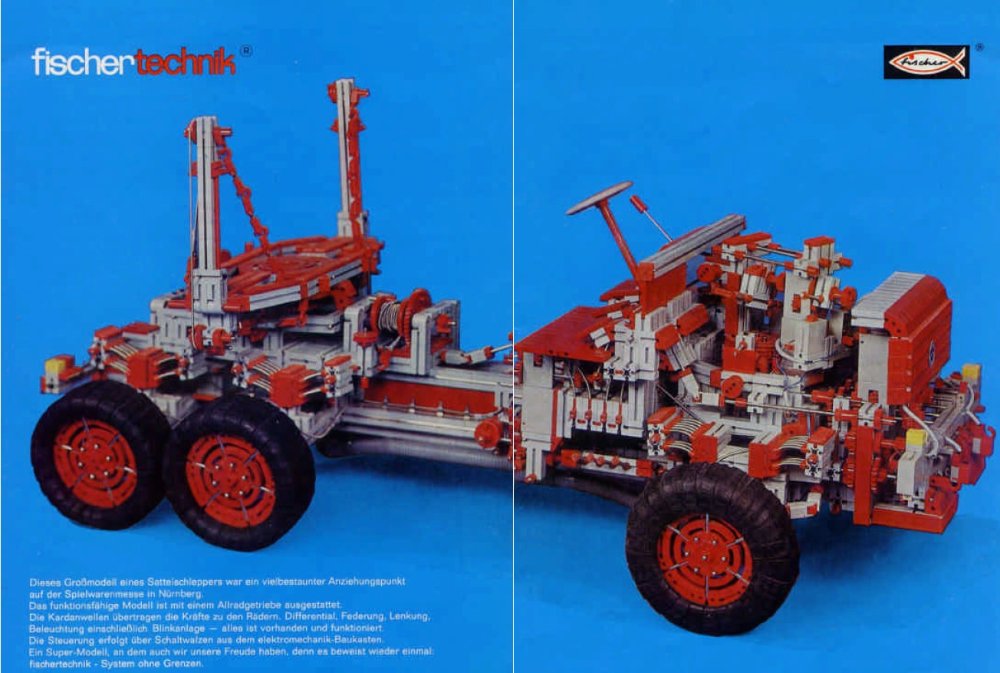

Diesen Sattelschlepper hatte, meine ich, Ludger einmal im Nachbau...
Sattelschlepper aus Clubheft 1-1969
Sattelschlepper aus Clubheft 1-1969.jpg (107.84 KiB) 11640 mal betrachtet

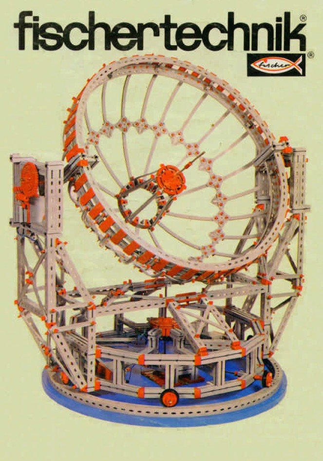

Das Radioteleskop stand, glaube ich, einmal in Erbes-Büdesheim - von den Knoblochs?
Radioteleskop aus Clubheft 2-1970
Radioteleskop aus Clubheft 2-1970.jpg (129.62 KiB) 11640 mal betrachtet

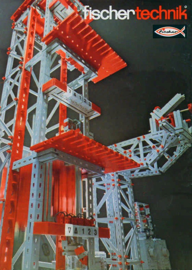

Der Aufzug hatte es Uffi angetan und damals sein "Dark Age" beendet - vielleicht hat er ihn ja noch aufgebaut?
Aufzug aus Clubheft 1-1972
Aufzug aus Clubheft 1-1972.jpg (128.26 KiB) 11640 mal betrachtet

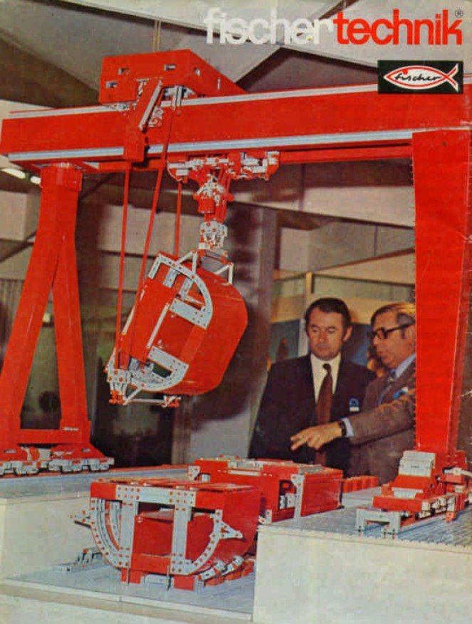

Diese Verlade-Brücke habe ich tatsächlich noch nie nachgebaut gesehen.
Containerbrücke aus Clubheft 2-1972
Containerbrücke aus Clubheft 2-1972.jpg (112.99 KiB) 11640 mal betrachtet

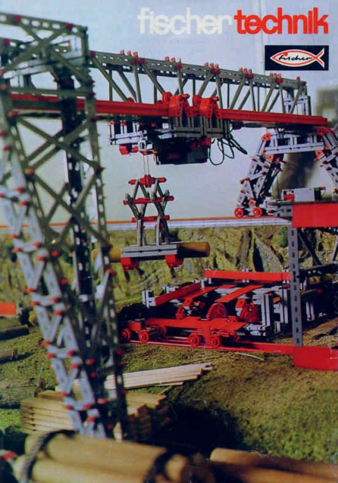

Davon schrieb Stefan Falk ja schon - das ist vielleicht etwas für ein ganzes Team...
Holzverladestation aus Clubheft 1-1973
Holzverladestation aus Clubheft 1-1973.jpg (141.71 KiB) 11640 mal betrachtet

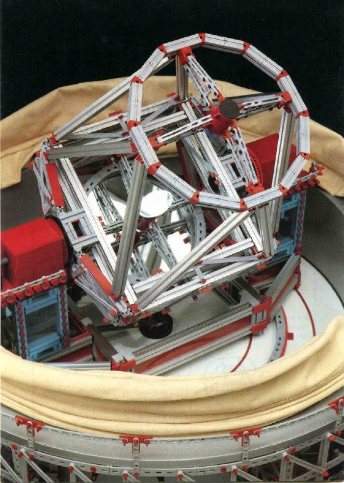

Bleibt noch dieses Spiegelteleskop:
Spiegelteleskop aus Clubheft 3-1988
Spiegelteleskop aus Clubheft 3-1988.jpg (149.97 KiB) 11640 mal betrachtet

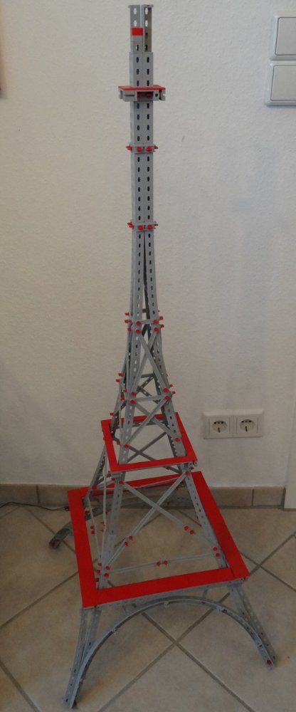

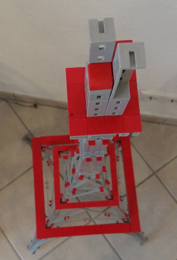

Hier mal der Eiffelturm.
Eiffelturm 1.jpg (113.75 KiB) 11397 mal betrachtet
Eiffelturm 2.jpg (57.98 KiB) 11397 mal betrachtet
Da mir am an der unteren Plattform die roten klick-Bauplatten ausgegangen sind,
habe ich normale mit Zapfen genommen und diese mit den alten roten ft-Sortierer verbunden.
Somit sind die Platten nur aufgelegt.
Bei der mittleren Plattform ist es die Frage, ob die befestigt ist.
Eingentlich bleibt die hängen. Es gibt aber eine leichte Verspannung und die Plattform hängt etwas schief.
Ich habe dann 4 S-Verbinder mit einem Sternchen in den Träger gedreht, wo dann die Platform aufliegt.
Ich würde vermuten, wenn dieser Turm ein Ausstellungsstück war, dass es ein Blinken gegeben hat.
Evtl. über einen Motor mit Nocken und Taster. Mal schaun...
Wo ist das nächte Projekt? :D
Da ich noch Statik habe... der Aufzug, soweit die grauen Bausteine reichen...

Also mal was zum Aufzug...
Das Foto von 1972 in -diesem- Thema
zeigt einen etwas anderen Aufzug als
von 1973.
Der Gag ist, es sind einmal das 1. Geschoss und dann dass 2. Geschoss.
Beim 1972 sind Taster und Lampen je Etage, beim 1973 nicht.
Nun zum Feiertagsprojekt
Warum sind da Lampen? Nur eine Beleuchtung? Einen LDR sehe ich da nicht. Auch keine Silberlinge, nur evtl. ganz unten(1.Etage).
Haben die am Korb echt nur "einen" Baustein 15 als Führung an den roten Schienen?
Wie weit geht die Kabine? Haben die zwei rote 90x90er Platten leicht versetzt untereinander als Boden und Dach?
Es scheint bei dieser Version kein Gewicht hinten mitzulaufen. Habe die das hinten am Korb dran um den nach vorne anzuheben?
Sonst ist ja eine riesen Lücke zum Etagenboden.
Ganz oben unterm sieht man auch keine Umlenkung.
Kreuzlaschen mit 75er Strebe passen hinten nicht.
Für die großen Laschen laufen die Querstreben zu gerade runter. Die mussten dann einen Versatz haben.

Hallo Holger,
schau mal genau hin:

Mit "einem" Baustein 15 meinte ich, nur die Nut vom Baustein und kein Rad.
Also ein Schleifen statt Rollen.
Die Übergänge der Schiene sind da echte Herausforderungen.
Deswegen das Gewicht am Korb?
Insgesammt ist es etwas unsicher mit dem Korb.
Auch wenn eine rote 180x90 Bauplatte reinpasst, so ist kaum Platz nach hinten zu den Streben und nach vorne
zu den Etagen und Lampen.
Heiliger Spekulatius... , na ja, ist halt die Zeit dafür :-)
Gibt es eine weitere andere Führung zum Korb hin?
Sind die Bausteine nur für oben und unten?
Zu "sehen" ist nur Rot in Rot.
Oder der Korb hat ein graues Grundgerüst und ist nur mit roten Klipplatten verkleidet.

Hallo,
es ist kein Rad zu sehen weil schlicht und einfach keins da ist.
Die Nut des Bausteins "schleift" in der roten Schiene wie oben am
Fahrkorb. Allerdings im unteren Teil, wahrscheinlich wurde der Korb bewegt,
ziemlich verschwommen, aber erkennbar.
Nehme an, auf der anderen Seite ist es genau so. Warum sollte es anders sein?

Beitrag von steffalk » 28 Feb 2021, 12:23
Tach auch!
Mein Versuch des Nachbaus des Original-Eiffelturms aus dem alten Clubheft 1970-3 ist nun online unter https://ftcommunity.de/bilderpool/model ... ery-index/. 1970-3 ist eines von 2 Heften, die ich tatsächlich noch im Original habe. Mit Lupe versuchte ich, alles so gut zu erkennen wie ich kann. Jetzt können wir vergleichen, wer da wo welche Strebenlängen etc. erkennt.

Beitrag von Svefisch » 28 Feb 2021, 22:46
Hallo Stefan,
bei der Analyse des Bilds hast du dir wirklich allergrößte Mühe gegeben, gerade bei der Turmspitze muss man ja wirklich raten.
Die X-Streben 169,6 wurde tatsächlich gleich mit (fast) allen anderen Statikteilen in Club Heft 6 (April 1970 oder 1970-1) vorgestellt.
Gruß
