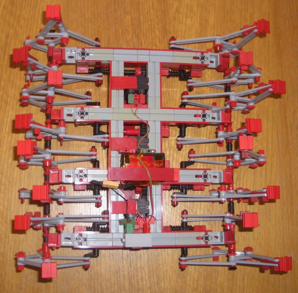

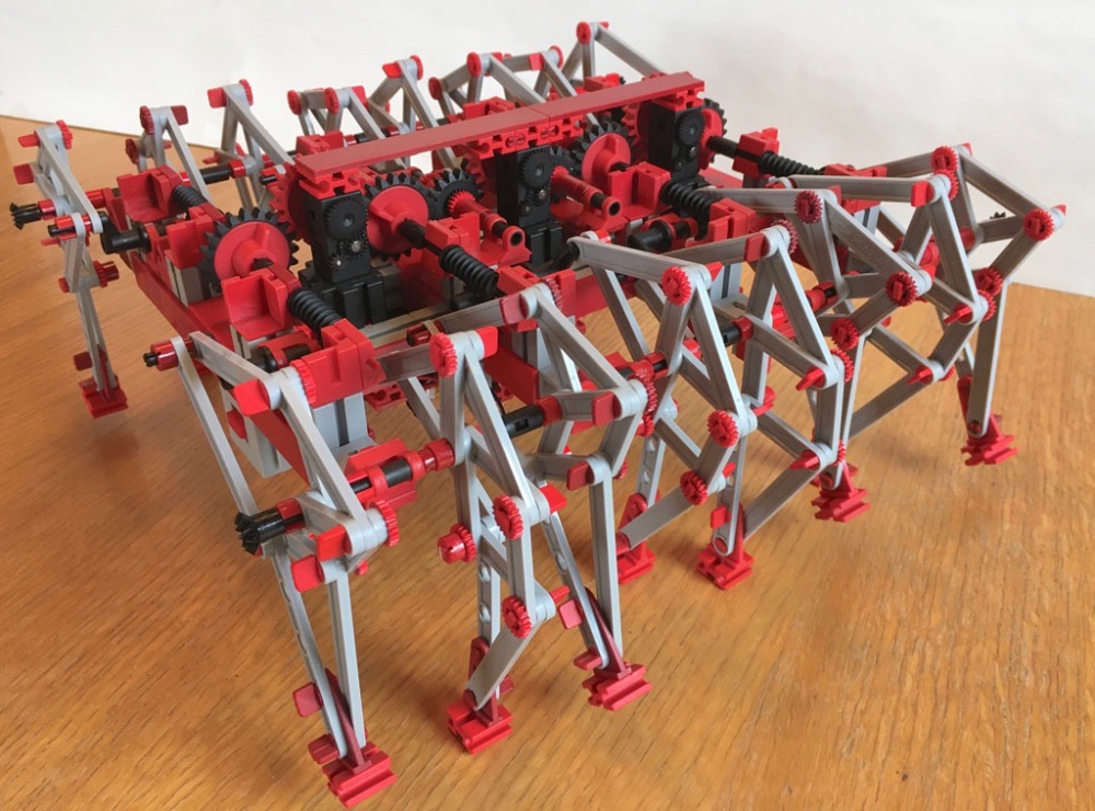

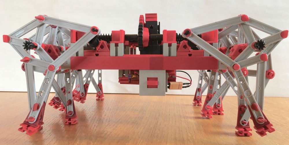

Liebe Fischertechnik-Freunde,

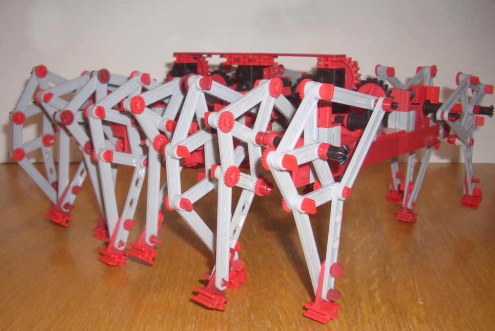

ich habe eine Laufmaschine mit 16 Beinen nach dem Prinzip von Theo Jansens Strandbiestern gebaut. Das Prinzip der Beinkonstruktion aus den Statikstreben wurde schon mal in der Bildersammlung gezeigt. Ich habe mir vorgenommen ein lauffähiges Strandbiest ohne Hilfsräder zu bauen. Mit dem hier gezeigten Modell ist mir das gelungen. Mit der Hilfe von 3 Mini-Motoren und einem leichten (nicht FT-) Akku läuft das "Biest" langsam und einigermaßen gleichmäßig (natürlich nicht so schön, wie die fantastischen Vorbilder). Wie Theo Jansen es auch beschreibt, hat die Konstruktionen einige Evolutionen durchlaufen, bis sie funktioniert hat.
Eine Version mit 8 Beinen und einem Motor lief eher mühsam. Nachdem ich genug Teile für 16 Beine hatte, lief es wirklich gut.
Im Gegensatz zu Theo Jansens Prinzip verwende ich nicht eine gemeinsame Kurbelwelle für alle Beine sondern ein Kurbelpaar mit Schneckenantrieb für je 2 Beine. Dadurch sieht es etwas breit aus, aber dafür ist genügend Platz für das Getriebe und die Motoren und die Konstruktion ist sehr symmetrisch.

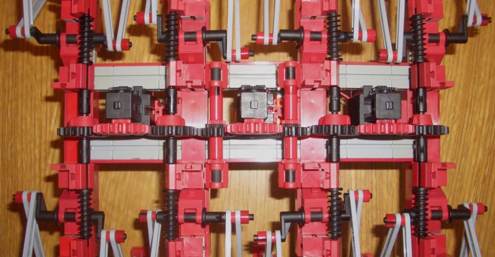

Die 3 Motoren sind über Zahnräder synchronisiert. (Überraschenderweise klemmt es nicht). Entscheidend für einen gleichmäßigen "Gang" ist die Stellung der Kurbeln. Hier kann man lange fummeln... Bei der Version mit 16 Beinen hat es am Besten mit jeweils um 90° versetzten Kurbeln geklappt. (Bei der Version mit 8 Beinen ging es am Besten mit 180°, sodass immer 4 Beine am Boden sind. Das führt dann zu einem wippenden Gang)

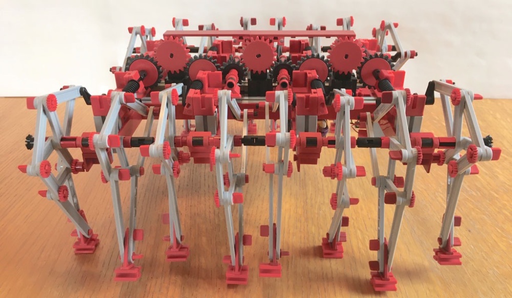

Hier noch zwei Aufnahmen von oben und von unten. Es war schwierig einen Kompromiss aus Stabilität und leichter Bauweise hinzubekommen. Der Rahmen ist in dieser Version sehr stabil aber schwer. Wahrscheinlich könnte man das an einigen Stellen leichter bauen. Auf die fixen Achsen durch die Beine wirken große Kräfte und man sieht, wie sie "arbeiten". Hier könnte man natürlich Metallachsen verwenden, aber dann wird es noch schwerer.

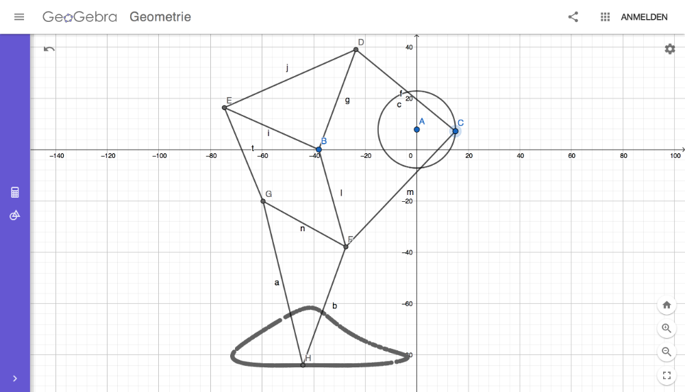

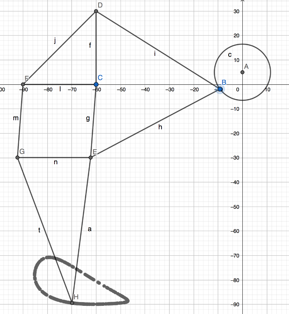

Zum Schluß noch eine Simulation der Beingeometrie mit der Bewegung des Fußes. Die optimale Geometrie der Beine ist das Entscheidende an Theo Jansens Konstruktion. Um einen gleichmäßigen Gang zu erreichen (eine Bewegungskurve, die unten möglichst flach ist) sind eigentlich "krumme" Längen der Streben nötig (Maße findet man bei z.B. bei wiki https://de.wikipedia.org/wiki/Strandbeest), die mit Fischertechnik natürlich nicht zu realisieren sind. Aber es passt wirklich ganz schon ganz gut und es ist faszinierend der Bewegung der Beine zuzusehen.

Tolles Modell, und schön, auch den mathematischen Hintergrund zu sehen.
Hast du schon mal überlegt, die Motorisierung über einen Power Motor zu machen?
Oder gibt es Gründe für die Konstruktion mit den drei Minimotoren?

Hallo Benjamin,
Suuper! Einfach großartig!
Seit Jahren schaue ich mir immer wieder die Videos von Theo Jansen an, aber an eine Umsetzung in ft habe ich mich nicht gewagt. Der wichtigste Grund, du hast ihn genannt, sind die weichen Streben als Beine.
Du hast dein Modell bereits ausführlich beschrieben, hast du nicht Lust, daraus einen Artikel für die ft:pedia zu machen? Ich würde mich sehr freuen, noch mehr Details zu erfahren, z. B. wie du die Kurbeln paarweise verbunden hast. Und ein Video wäre auch prima!

vielen Dank für das super-positive Feedback, welches für mich auch zeigt, welche Faszination Theo Jansens Konstruktionen auslösen.
Ich habe die Bilder (+ zusätzliche Detailaufnahmen) und Beschreibungen zur Veröffentlichung an das Website-Team gesendet.
Ich denke in dieser Woche werde ich auch dazu kommen und Video aufzunehmen und auf Youtube zu stellen.
Den Link werde ich dann hier posten.
Ich fühl mich geehrt über das Angebot einen Artikel in der ft:pedia über das Thema zu veröffentlichen. Ich muß aber sagen, dass ich mich zum jetzigen Zeitpunkt dazu nicht in der Lage sehe. Die Artikel in ft:pedia haben eine hohe wissenschaftliche Qualität. So genau habe ich mich in das Thema noch nicht eingearbeitet, um das qualifiziert zu erklären, Mechanik ist nicht unbedingt mein Forschungsschwerpunkt und vieles an meiner Konstruktion ist auch noch nicht hinreichend optimiert (So z.B. ob die vor mir verwendete Kurbelstellung wirklich die Optimale ist). Ich würd sagen, das hängt davon ob, wieweit ich mich noch mit dem Thema beschäftige. Was man neben der Optimierung der Konstruktion bezüglich Gewicht und Antrieb eigentlich noch versuchen sollte, ist ein originalgetreues Strandbeest mit nur einer Kurbelwelle zu konstruieren. Das werd ich bestimmt noch versuchen (wer weiß, wie lange ich bald wieder zu Hause sitzen muss...)
Die Minimotoren habe ich übrigens nur verwendet, weil alle anderen Motoren im 8-beinigen Biest zu schwer waren. Außerdem kann man die gut befestigen. Für die 16-Beinige Konstruktion hab ich es dann nur nach demselben Prinzip erweitert. Powermotor und XM-Motor werd ich aber noch testen. Ich bin gespannt, ob einer dieser Motoren die 3 Minimotoren ersetzen kann.

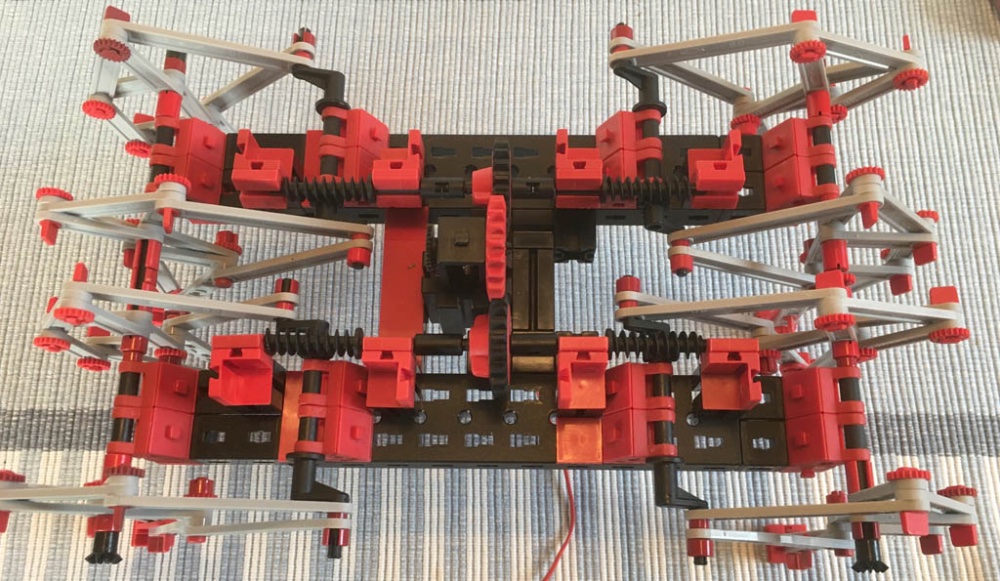

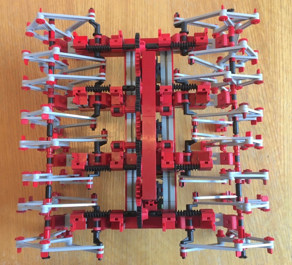

Guten Abend,
ich habe eine etwas verbesserte Version gebaut, die von einem Traktor- oder XM-Motor angetrieben wird.
Die Konstruktion ist auch noch etwas leichter geworden.

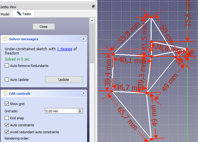

Solche kinematischen Leckereien sind faszinierend ... und frustrierend, wenn man die verfügbaren Streben anschaut. Da hätte ich einen Tipp: Wer die Herumprobiererei vom Basteltisch in den Rechner verlagern will, braucht Animationssoftware. Oder behilft sich mit einem "parametrischen" CAD-Programm. Wie sich's so ergab, mache ich gerade erste Gehversuche in FreeCAD.
Mit hinreichend vielen Zwangsbedingungen (constraints) ausgestattet, kann man da Linienlängen und Beziehungen zwischen Endpunkten definieren, und dann am Drahtgerüst gar trefflich spielen. Damit sieht man gleich, welche Hebelwege und -Längen tauglich sind, oder wo der Anlenkpunkt für einen P-Zylinder hin muss, um etwa einen Deckel ganz auf und zu zu kriegen. Also habe ich mal die Maße aus dem Wikipedia-Bild ( https://de.wikipedia.org/wiki/Strandbeest ) eingetippt. Irgendwo hakt aber noch etwas: die Drehung am kleinen Hebel (Strebe "m" im Wikipedia-Eintrag, das ist der eine verbleibende Freiheitsgrad) springt immer wieder in die beiden linken Quadranten zurück.

ich glaube der untere Hebel vom Quadrat zur Kurbel hat die falsche Länge. Nach Theo Jansen sind 61.9 optimal.
Anbei hab ich mal meine Simulation der Original-Verhältnisse angehängt. Ich hab die übrigens mit Geogebra (https://www.geogebra.org) ausgerechnet.
