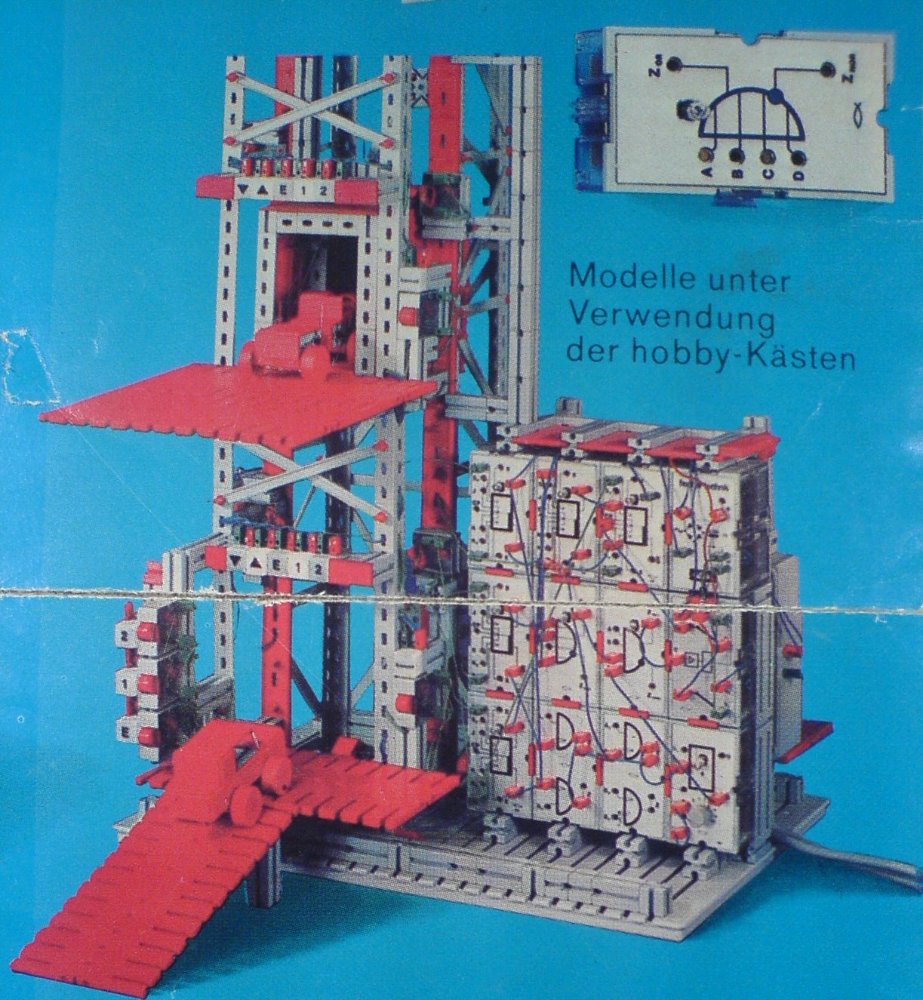

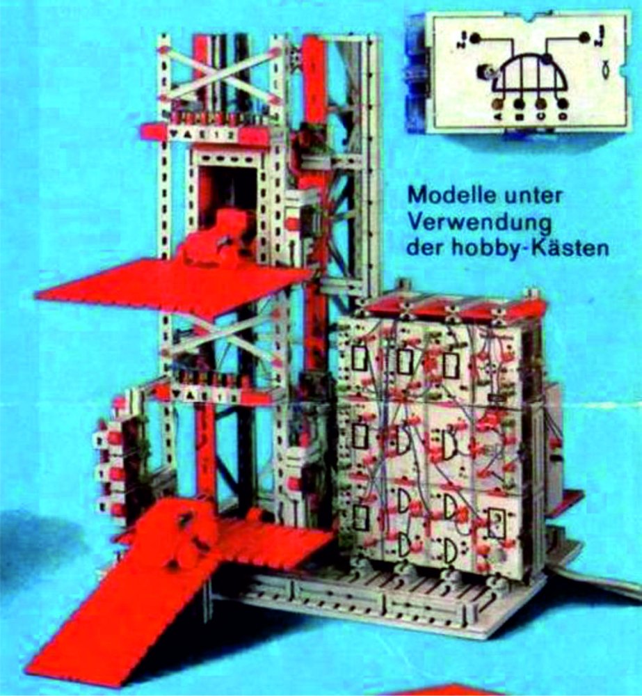

Mich würde mal die "origianal" Schaltung (s.S12) interessieren wo nicht ein ff eingespart wurde.
Kann es sein das da noch mehr Logik-Gatter dabei waren.
Weiterhin Bilder vom Aufzug selbst. Es sind ja in den Katalogen welche drin.
Aus 1973-39004.pdf (fischertechnikclub.nl http://docs.fischertechnikclub.nl/catal ... -39004.pdf)
Aufzug Katalog 1973 1.jpg (172.21 KiB) 10297 mal betrachtet
Sind da noch Bausteine auf der Seite der Trafos?

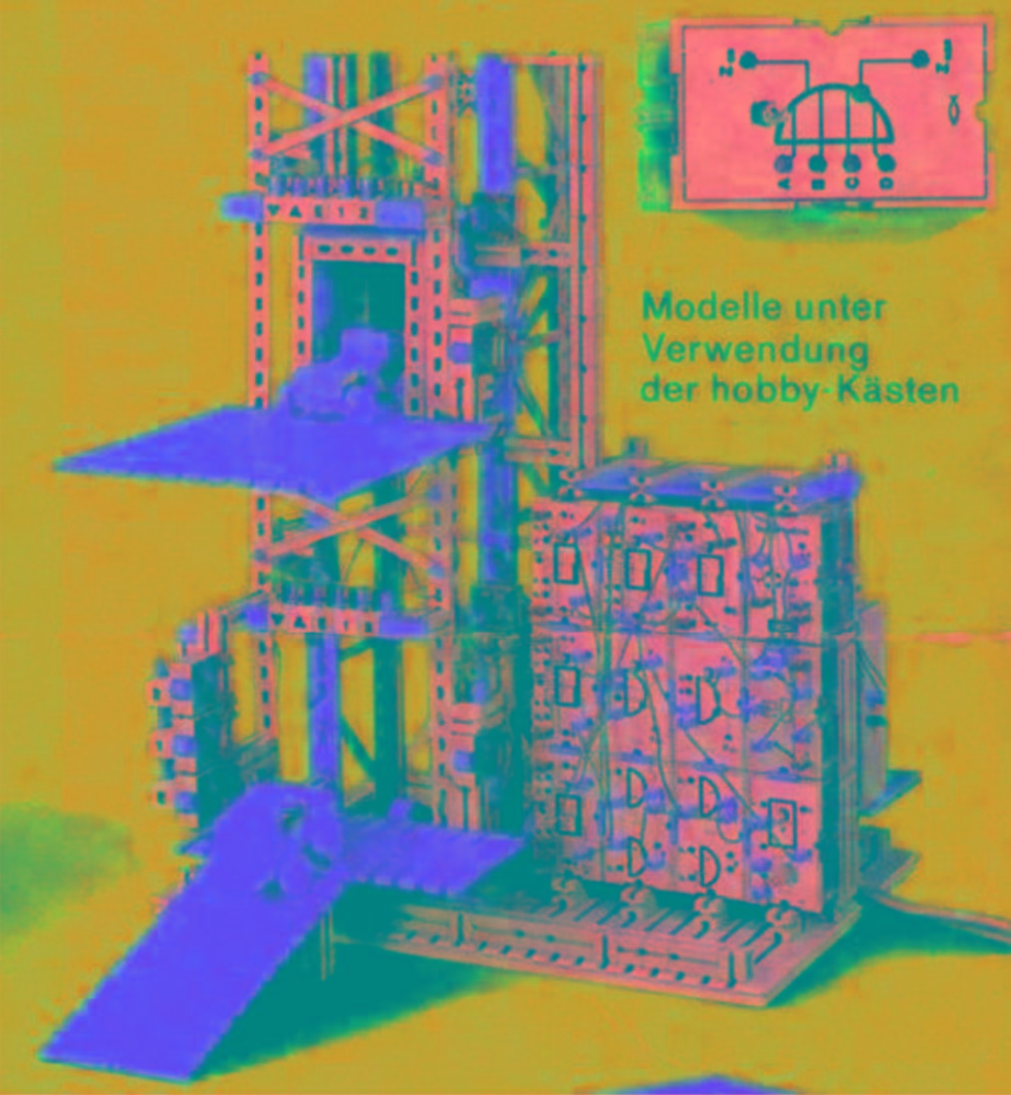

Aus Hobby Prospeckt (fischertechnikclub.nl http://docs.fischertechnikclub.nl/info1/40-72.pdf)
Aufzug Hobby Prospeckt 1973 2.jpg (134.54 KiB) 10297 mal betrachtet
Gibt es noch mehr Bilder vom Modell?

Hallo Holger,
das zusätzliche FlipFlop in der Originalschaltung ist komplett redundant:
die zwei Signale, die bei meiner Schaltung an die J- und K-Eingänge gehen, laufen auf die SD- und RD-Eingänge des redundanten FlipFlops, welches dazwischengeschaltet wird. Dessen Ausgänge Q und Q-quer gehen dann auf die J- und K-Eingänge des nachgeschalteten FlipFlops. Man erkennt das auch im Foto unten, wenn man genau hinschaut.
Auf der Rückseite befinden sich nach meiner Spekulation Relais zum Schalten der Lampen (die ich direkt über Taster schalten lasse).

Sind das die beiden FF oben in der Mitte? Da gibt zwar das linke über dynamische R/S-Eingänge seinen Zustand ans zweite weiter, aber das zweite hat ja auch CP beschaltet plus die statischen R/S-Eingänge. Oder welche sind die überflüssigen?

Ja, Stefan. Genau die beiden FF in der Mitte oben sind gemeint. Beschaltet sind aber die statischen R/S-Eingänge des linken der beiden mittleren FF.
Der CP-Eingang des rechten der beiden bleibt unverändert.
Man kann diese beiden Signale der statischen R/S-Eingänge des linken FF direkt an die J-K-Eingänge des rechten aufschalten (statt Q und Q-quer des linken der beiden mittleren FF) und damit dann das linke der beiden mittleren FF einsparen, da es dann nicht mehr beschaltet ist.

von fishfriend
Hallo...
Ja, das ist zu sehen.
Leider, leider sieht man die Rückseite nicht.
Im Grunde könnten da noch mal 10 Bausteine sein. Die 30er Bausteinen stützen ja nur einen ab.
Mindeststens auch ein weiterer Gleichrichter muss da sein. Da ist ja auch ein zweites Kabel für den zweiten Trafo.
Ich gebe zu, ich bin überrascht. Ich hab mir in der Bildergallerie den anderen Aufzug genauer angeschaut. Scheinbar ja der Nachfolger.
Die haben den Aufwand mit den Türen mit einem Grundbaustein und einem Monoflop je Etage gelößt (vermutlich).

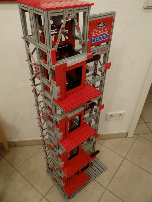

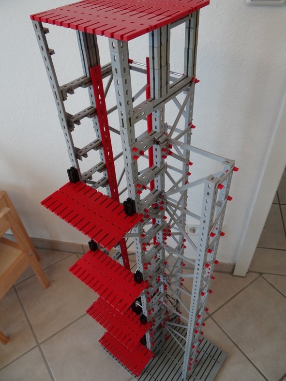

Nun mein Modell:
Aufzug 1a.jpg (94.79 KiB) 9541 mal betrachtet
Unterschiede zu den Fotos der Bilderstrecke:
Kabine und Türen in Schwarz, 2 Grundbausteine und 2 Monoflops fehlen noch.
Endschalter Türen/Etagen als Minitaster.
Folie in der Tür.
Kapselung der Kabine noch nicht komplett.
Beschriftung ft ist anders.
Beschriftung Lampen noch nicht dran.
