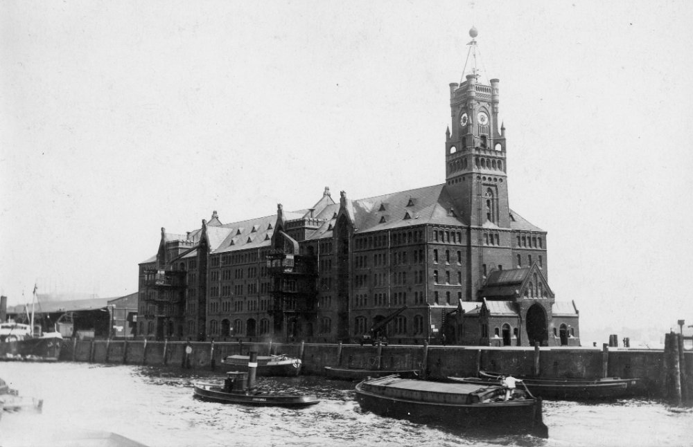

im Hamburger Hafen (am Kai-Speicher, wo heute die Elb-Philharmonie steht) bei mehr als 50m über dem Wasser, damit er über den ganzen Hafen sichtbar ist.
um der Historie noch ein paar Bilder hinzuzufügen, habe ich da Mal zwei Bilder aus dem Hamburger Hafen herausgesucht, die wohl Ende der 1920er Jahre von meinem Onkel aufgenommen worden sein sollen:
Hier der gesamte Kaispeicher A in seinr damaligen Pracht:
Kaispeicher A (Kaiserspeicher) Ende der 1920er Jahre.jpg (95.33 KiB) 11613 mal betrachtet
Und hier ganz oben der Mast mit dem Zeitball:
Auf dem Turm des Kaispeicher A Ende der 1920er Jahre.jpg (95.33 KiB) 11613 mal betrachtet
Ergänzend habe ich da noch ein paar schöne Aufnahmen über den Hamburger Hafen, die oben vom Turm des Kaiserspeichers aufgenommen worden sind.
Gruß
Holger

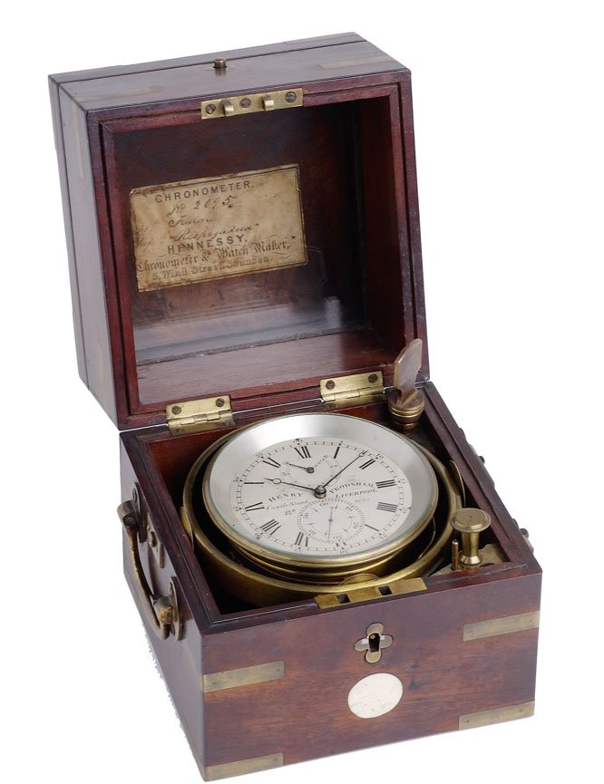

@uffi: Vermutlich waren die 0,7s der Fallzeit geschuldet, oder? Denn als Synchronisation galt sicher der "Aufprall" des Balls am unteren Ende des Mastes, oder? Ich habe mir ein paar der damaligen Schiffschronometer angesehen; eine "Start"-Taste finde ich nicht. War also mglw. nicht so einfach, die Uhr so zu starten, dass sie wirklich anschließend synchron lief.
Hier ein Foto eines Schiffschronometers, entstanden wahrscheinlich um 1880 (aus dem Musée du Temps in Besancon):
Schiffschronometer Besancon.jpg (160.37 KiB) 11562 mal betrachtet
Beste Grüße,
Dirk
Re: Zeitball
Verfasst: 07 Sep 2020, 08:24
von fishfriend
Hallo...
Interssant. Man sollte die mal fragen, wie das genau gemacht wurde.
Evtl. sind an der Seite oder unten Taster oder Klemmen.
Man stellt wahrscheinlich auch 1 Uhr ein und läßt die dann loslaufen.
Auch die Sache mit 1 Uhr, so verdeckt der Zeiger halt nicht die anderen.
Mit freundlichen Grüßen
fishfriend
Holger Howey

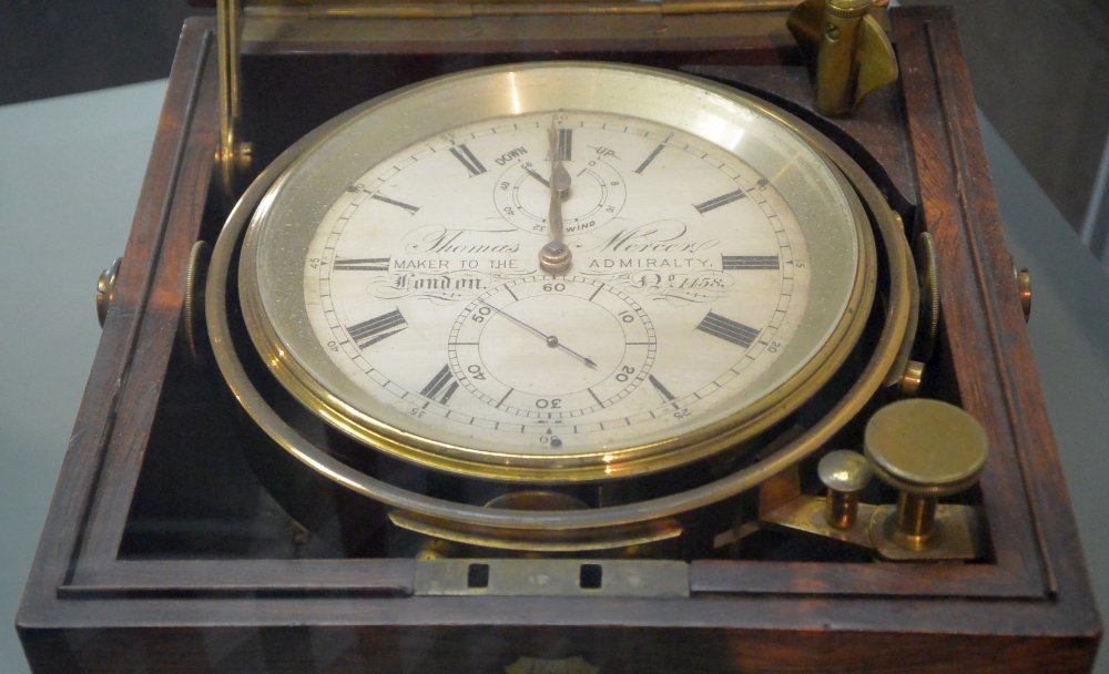

@Dirk Fox: Ich vermute, die Uhr in dem von Dir geposteten Foto kann mit den beiden Knöpfen rechts unten gestoppt und gestartet werden. Rechts oben ist der Drehknopf zum Aufziehen der Uhr. Hier noch ein ähnliches Foto einer anderen Uhr:
Das Foto stammt aus diesem Beitrag (nach ganz unten scrollen):
https://blog.deutsches-uhrenmuseum.de/2 ... ronometer/
Gruß, Dirk

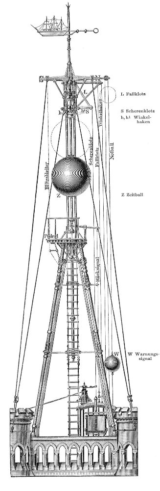

noch ein paar nette Hintergründe (aus Meyers Konversationslexikon, 1909):
"(...) Diese Zeitbälle bestehen aus einem ballonartigen schwarzen Körper von 1,5 m Durchmesser, der an einem Gerüst in die Höhe gezogen wird und im Greenwicher Mittag wieder herabfällt; meistens ist dieses Gerüst auf einer besondern, ca. 40 m hohen Säule (Fig. 1) errichtet, in Hamburg, Bremen und Kiel auf Türmen hoher Hafenbauten. (...) Um die Erschütterung der ganzen Einrichtung beim Auffallen des Balles zu schwächen, ist an dem Fußgestell eine Puffervorrichtung angebracht, die als Luft- und Federpuffer konstruiert ist. (...) 10 Minuten vor dem Greenwicher Mittag wird der Scherenklotz so weit in die Höhe gezogen, bis der Ball auf halber Höhe ist, und in dieser Stellung 7 Minuten belassen, um die Schiffer auf das zu erteilende Signal aufmerksam zu machen; 3 Minuten vor dem Greenwicher Mittag wird der Ball ganz aufgezogen, bis die Winkelhaken h, h1 unter dem Scherenklotz einschnappen; der Auslösehammer H wird unter die Nase des Relaishebels eingesetzt und das Relais J mit der elektrischen Leitung zur Normaluhr der Sternwarte verbunden, und alles ist für die Auslösung des Balles damit vorbereitet. (...) Die Normaluhr hat einen elektrischen Kontakt, der den Auslösestrom genau 0,7 Sekunde vor dem Greenwicher Mittag schließt; der Anker des Relais J wird dann angezogen, der Hammer H wird frei und fällt auf die Sperrklinke x, dadurch wird die Seiltrommel F ausgelöst, und der Fallklotz L fällt herab auf die obern Scherenteile, drückt diese zusammen, wodurch die untern geöffnet werden und den Ball freilassen, der nun frei herunterfällt. Bei seinem Auffallen auf die Puffer löst er den Winkelhaken K und damit das Rücksignal, das den richtigen Fall auf der Sternwarte anzeigt, aus. Die Zeit, die durch die verschiedenen Auslösungen vom Stromschluß auf der Sternwarte bis zum Loslösen des Balles aus der Schere verfließt, beträgt 0,7 Sekunde, so daß, da der Stromschluß genau 0,7 Sekunde vor dem Greenwicher Mittag erfolgt, der Beginn des Falles des Zeitballes den Moment des Greenwicher Mittags angibt. Kann ein Signal nicht erteilt werden, so wird vorher 10 Minuten lang ein kleiner Korb (Warnungssignal) W an dem Gestänge hochgezogen; dasselbe erfolgt auch, wenn das Signal fehlerhaft gewesen sein sollte."
Zeitball des Kaiserspeichers in Hamburg
Zeitball des Kaiserspeichers (Meyers Konversationslexikon 1909) - Web.jpg (71.17 KiB) 11418 mal betrachtet
Herzliche Grüße,
Dirk
