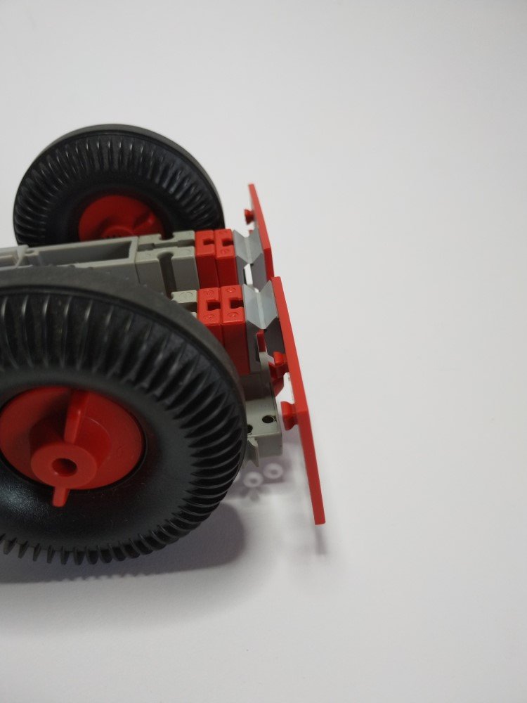

Moin,

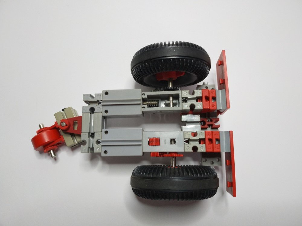

ich wollte gerne den Buggy aus dem Buch von Dirk & Thomas nachbauen (https://fischertechnik-roboter-mit-arduino.de/inhalt/). Da die Kiste zum Buch aber erst im September erscheint und ich nur "alte" Klassikteile habe, hat mich EstherM auf die Idee gebracht den Buggy mal mit Klassikteilen nachzubauen. Hier das Ergebnis des Chassis:
Draufsicht:
von unten:
VG
Martin

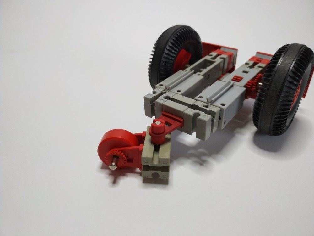

Sehr cool,
den musste ich gleich mal nachbauen und habe festgestellt, dass tatsächlich das Rückwärtsfahren ein echtes Problem für diese Lösung ist. Die Variante mit der Kugel ist schon SEHR elegant und ich frage mich, ob fischertechnik nicht eine Aufnahme für die Kugelbahnkugel machen sollte. Es gibt tatsächlich bei allen Robotern mit Differentialantrieb immer wieder das gleiche Problem und immer wieder die nicht ganz perfekte Lösung mit dem 14-er Rad.
Hier kommt z.T. ein recht großes Moment auf die Zapfen des 15-Bausteines, was bei der Kugellösung vermieden werden kann.
Grüßle
Der Kali

Hallo Jungs,

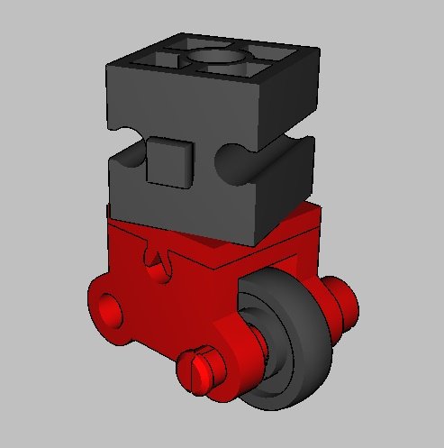

wisst Ihr, dass wir das Thema neulich schon hier
viewtopic.php?f=38&t=6109#p45301
und davon abgezweigt hier
viewtopic.php?f=15&t=6116&p=45329&hilit ... gel#p45329
hatten? Edit: Allerdings auch schon nicht mehr nur mit Klassikteilen.
lg
Jan

Beitrag von geometer » 18 Aug 2020, 18:38

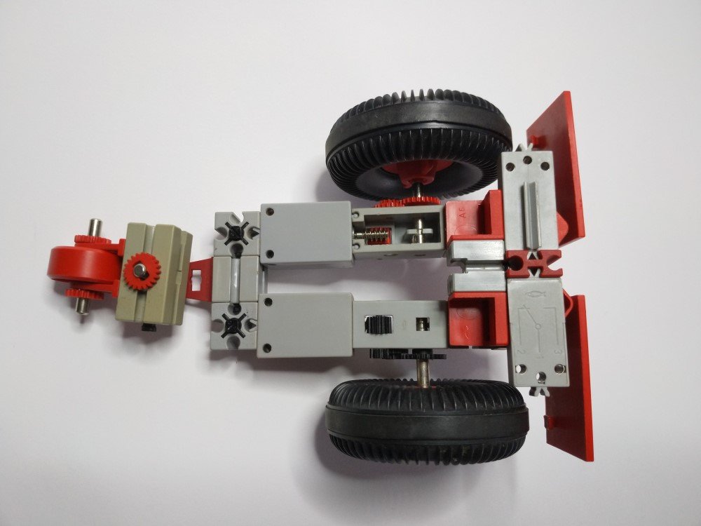

Die Lösung mit dem V-Eckstein 38240 als Kugelhalter, die ich im zweiten, gerade von juh verlinkten Thread gezeigt habe, funktioniert auch mit einem Winkelstein 60° und einem Winkelstein 30°. Der 38240 ist aus dem Jahr 1970 und zum Beispiel im Ergänzungskasten 50-1 enthalten. Zählt das als "classic"?

Beitrag von Speerwerfer » 18 Aug 2020, 18:47
geometer hat geschrieben:
18 Aug 2020, 18:38
Klar, aber die Kugel ist nicht Classic, oder? :)

Beitrag von Speerwerfer » 18 Aug 2020, 19:19
Aber der müsste durchgehen ... und er dreht sich um 360°

Beitrag von steffalk » 18 Aug 2020, 19:35
Tach auch!

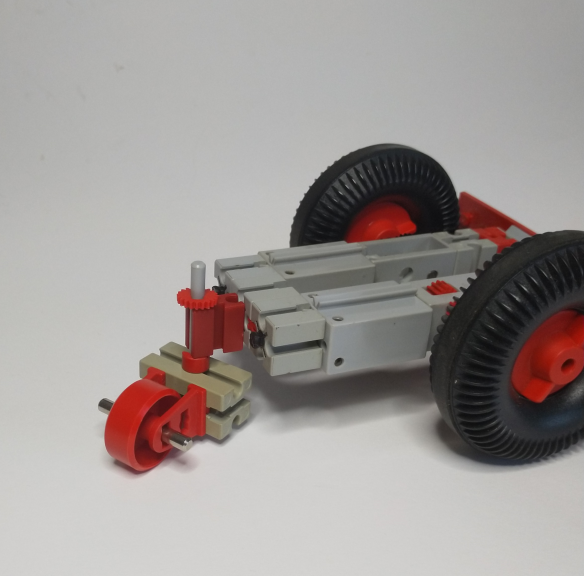

@Kali Mero: Das Moment auf den Zapfen könnte man doch vielleicht entschärfen, indem man seine Nuten auch verwendet. Etwa mit einem Verbinder 15 wohin oder so? Dann hält das doch richtig was aus und die Steckachse wird das schwächste Glied.
