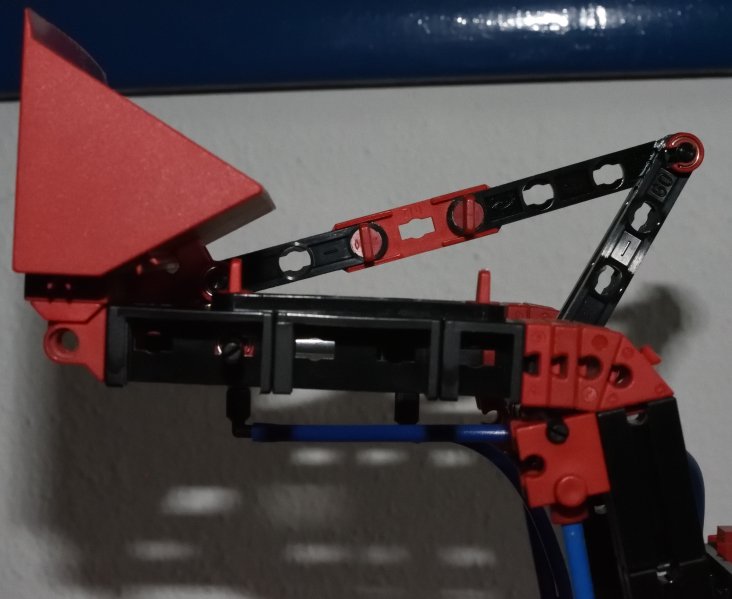

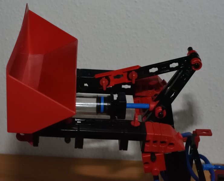

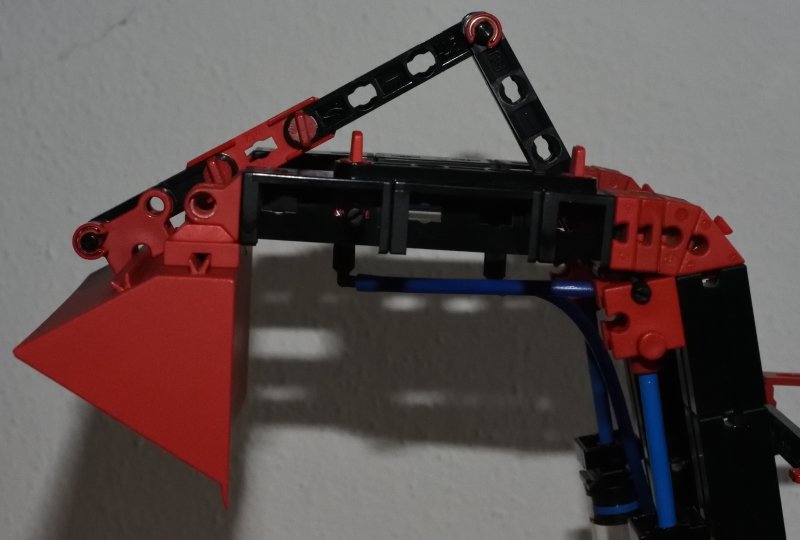

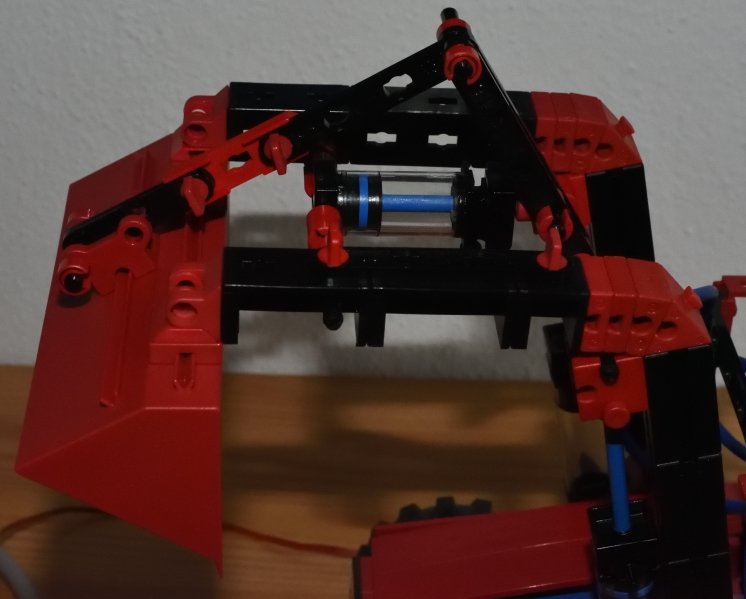

Hallo,
ich habe den Frontlader aus dem Baukasten Pneumatik 3 umgebaut, um einen größeren Bewegungswinkel der Frontschaufel zu erreichen. Durch die Hebelwirkung 1:4 kann man den kurzen Pneumatik-Zylinder einsetzen und den Aufpunkt an der Frontschaufel nach oben verlegen, wodurch die Problematik mit den Totpunkten verbessert bzw. beseitigt wird. Mit einem Drosselventil aus einer Lüsterklemme direkt hinter dem Kompressor begrenze ich die Luftzufuhr, um eine langsamere Bewegung der Zylinder zu erreichen.
Gruß, Uffi
